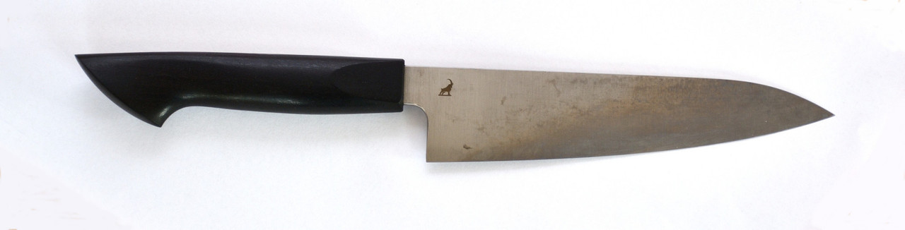

Bild 1: Petty von Fabian Jäger, nach 10 Tagen Gebrauch, mit leichter Graufärbung.

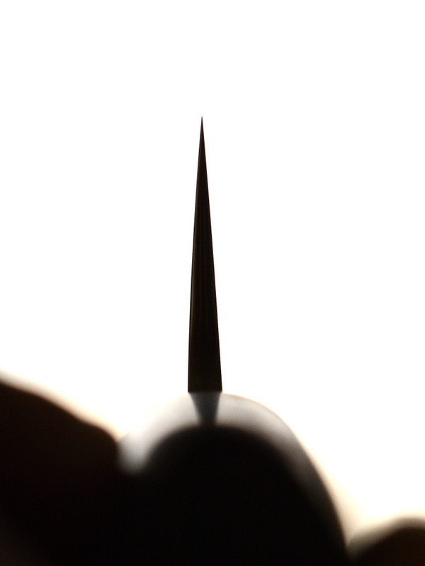

Bild 2: Kehlshot.
Der Vollständigkeit halber, hier ein paar Daten zu meinem Exemplar:
Stahl: 1.2419 auf ca 63 HRC gehärtet.
Gewicht: 95 g
Klingenmaße: 148 x 36 x 3 mm (tapert auf 2.4 mm in der Mitte und 1.1 mm 1cm vor der Spitze)
1 cm über der Schneide: 1.7 mm(Ferse), 1.5 mm (Mitte), 1.2 mm (2 cm vor der Spitze)
Direkt hinter Wate 0.1 mm an der Ferse, 0.2 mm an der Spitze
Beide Seiten sind über die gesamte Klingenhöhe ballig geschliffen.
Anstatt von einem Petty könnte man bei dem Messer, aufgrund der Klingenhöhe und den doch stattlichen 3 mm
am Klingenrücken, auch von einem kleinen Kochmesser sprechen.

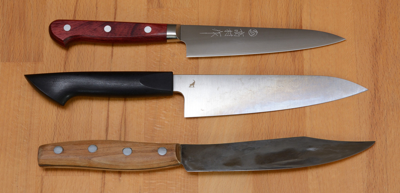

Bild 3: Petty Messer Takamura Migaki, Fabian Jäger und Herder Hechtsäbel.
Im Bild mit zwei Messern ähnlicher Klingenlänge dargestellt. Dem Takamura Migaki R2 und dem
Hechtsäbel von Herder. Letzteres ist eines meiner Lieblingsmesser (das lasse ich mir irgendwann in einem
vernünftigen Stahl nachbauen

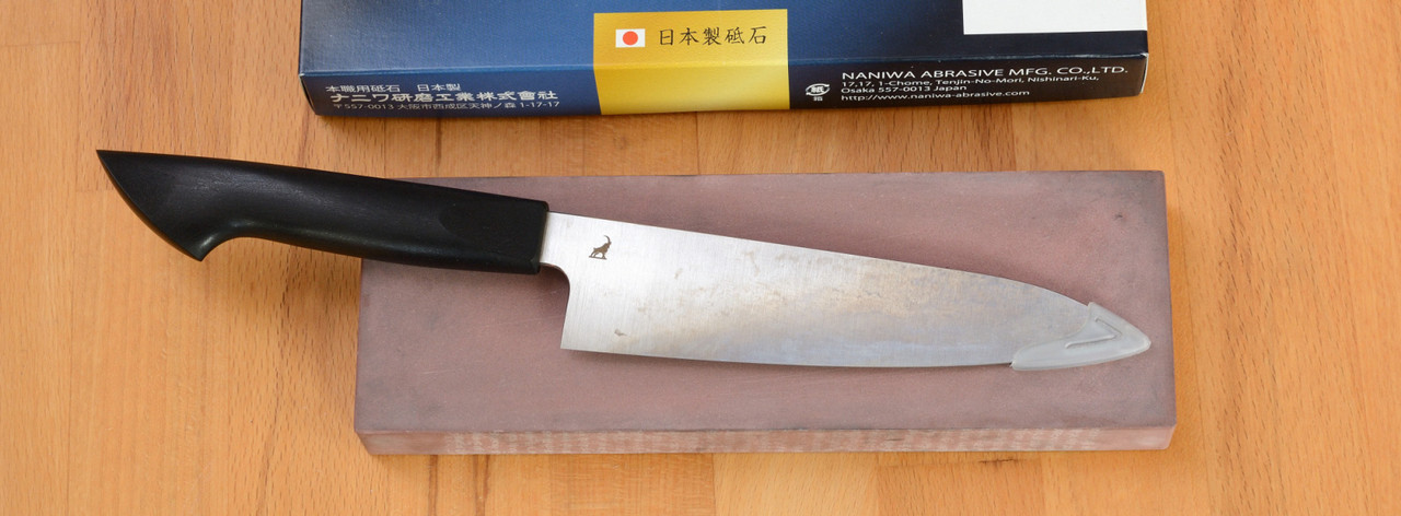

Kleiner Kritikpunkt: In den vorderen 3-4 cm war die Klinge nicht scharf. Schieben wir es einfach mal auf
den Transportschutz. Eine kleine Plastikkappe die vorne aufgeklemmt war.
Das Schärfen ging bei dem 1.2419 erwartungsgemäß schnell.
Bild 4: Messer mit Plastikkappe und Naniwa 3000.
