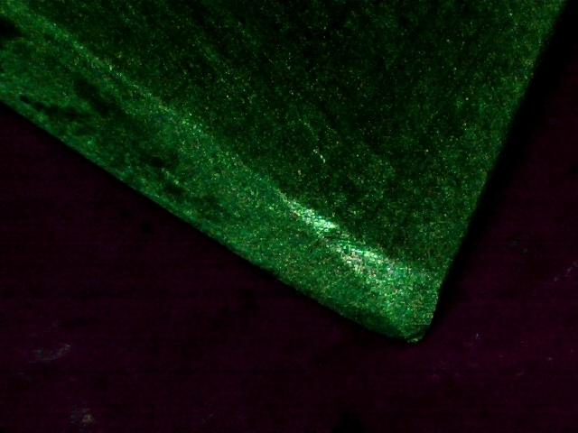

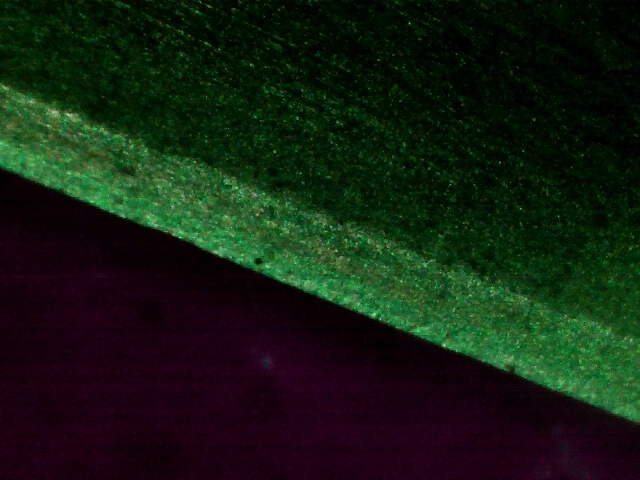

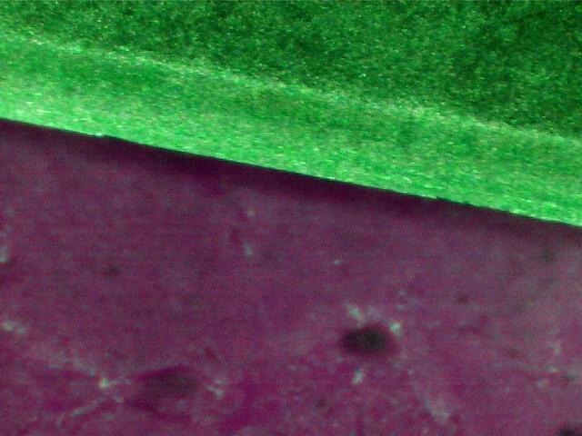

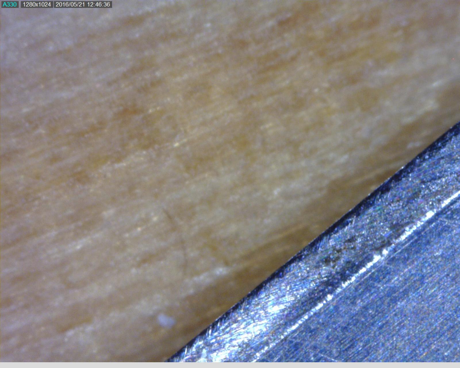

Bilder von Kato- Schneide vor dem Schärfen

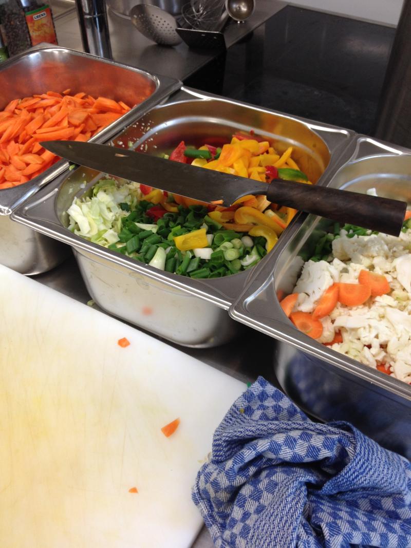

Wie ich vermutet hatte, wurde der Tag noch ohne Fehl und Tadel geschnitten, das Messer ist immer noch scharf (für Ottonormalverbraucher wohl zu scharf :steirer:),,,,, Allerdings nicht mehr in der Lage gefahrenfrei Reife Tomaten, Paprika zu schneiden.
Heute waren es nochmal gut 125 Essen, und dazu noch Mire Poix für den morgigen Braten. Also heute ca. 5kg Karotten, 4kg Sellerie, 5kg Zwiebeln, 10 Bund Grüner Spargel, 5 Gurken, 20 Tomaten, 2kg Seelachs, 5kg Hühnerschenkel mittig geteilt am Gelenk, 5 Ananas, 10 Mangos, 20 Äpfel, 10 Birnen, 1 Bund Petersilie gehackt, 2 Knollen Knoblauch, 1 Bund Rosmarin........
Also gut und gerne 350 Hauptgänge und 170 Nachspeißen + Tomaten und Gurken für 80 Salate..... Dazu noch ca. 40 Tetrapacks aufgeschnitten und gut 20 Vacuumierbeutel, jede Knoblauchzehe und Zwiebel geschält........ 1kg Schokolade Kleingehackt etc.....
In den drei Tagen habe ich das Messer weder mit Blankem Leder, irgendeinem Abbrasivstoff oder gar einem Wetzstahl behandelt!

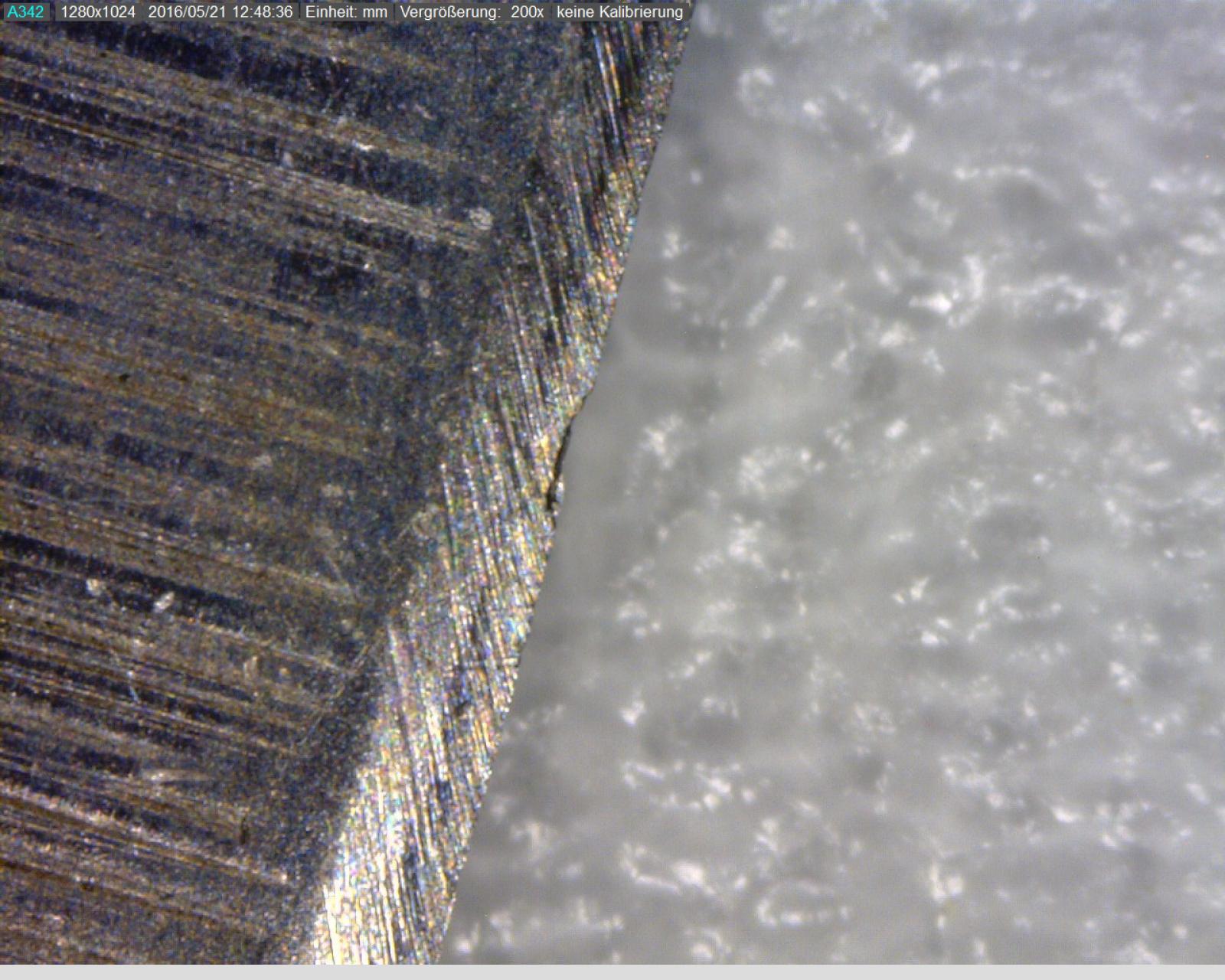

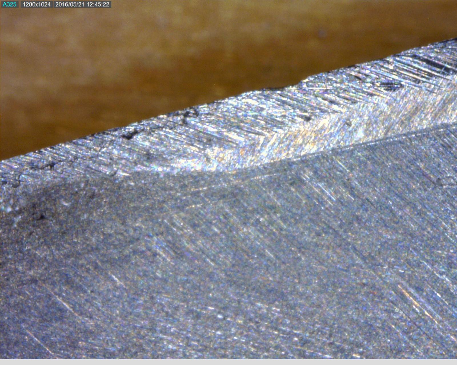

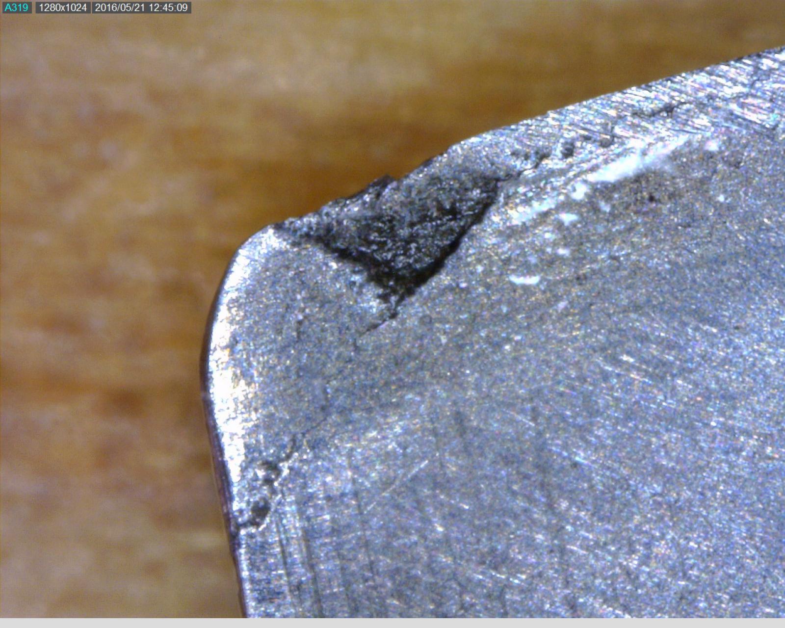

So sieht die Schneide jetzt aus:

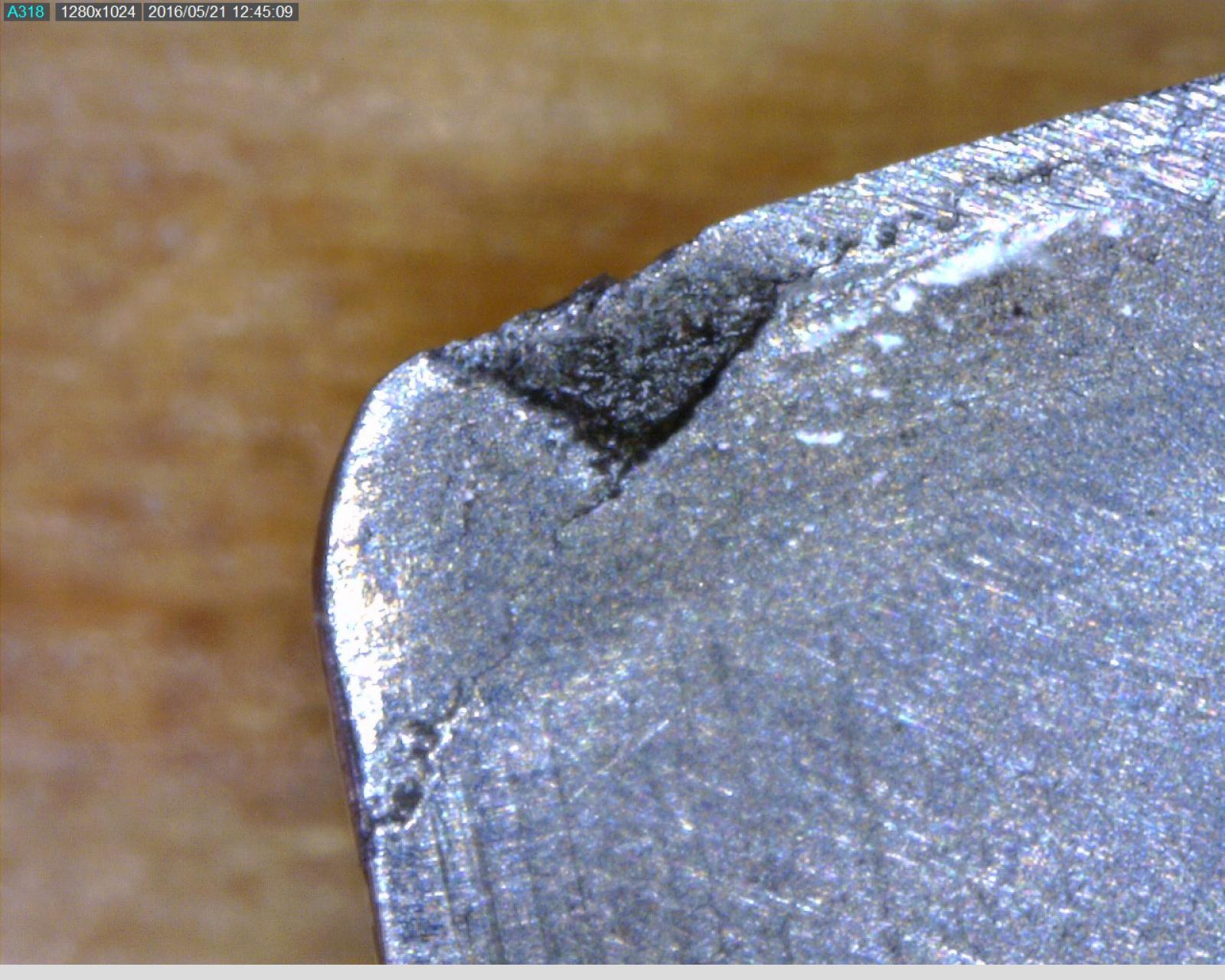

Mini Ausbruch
Die Spitze hat auch gelitten
Eigentlich umgelegte Schneide auf ganzer Länge, wobe der Grad auf beiden Seiten minimal zu spüren ist.....
Wie schon gesagt das Messer schneidet noch gut, keine Frage, nur weiches Gemüse mit zäher Haut geht gar nicht mehr, es beist sich eigentlich bis auf ein paar kleine Partien an der Messerspitze noch im 25 Grad Winkel in den Daumennagel!
Also 3 Tage Volleinsatz sind ein Spitzenwert möchte ich meinen!, dass mit einem hohen Finish mit Naturjapaner ist schon wirklich eine Hausnummer!

Ist zwar kein Wettbewerb aber Dimm hat eindeutig gewonnen.:super:

hier muss man abwarten, was wastl dazu sagt.
Ich hab Kato nicht genau geprüft, ob und wie weit alle Risse entfernt sind. Wenn das Messer ein Tag lang aushält und wenige Ausbrüche zeigt, dann hat sich die Klingen-Reha gelohnt, mal sehen...
