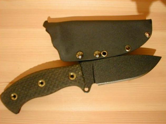

So war heute wieder fleißig und habe ein paar Kydex Scheiden gebastelt , eine sieht ihr hier oben für das AD :p .
Jetzt wurde es auch mal Zeit , dass ich eine für mich Baue :steirer: hier das ergebnis .

Die beiden Kydex-Scheiden für das Busse AD und das Busse BA-E sehen richtig klasse aus. Die Form von der Kydexscheide beim Busse Satin Jack sieht irgendwie etwas zu groß aus (von den Aussenmaßen). Erinnert mich etwas an eine Bratpfanne, sorry.
Hi Andreas ,
Danke für die Blumen freut mich!!! .
Die Scheide von Satin Jack ist deswegen etwas breiter weil man mehere möglich keiten hat zum Tragen . Das Messer finde ich läßt sich besser IWB tragen wenn die Scheide etwas breiter ist , gerade bei Kydex .
Ich hatte mir mal eine IWB Scheide gemacht die sehr schmal war die hat mich echt mit der Zeit genervt :rolleyes: :D .
