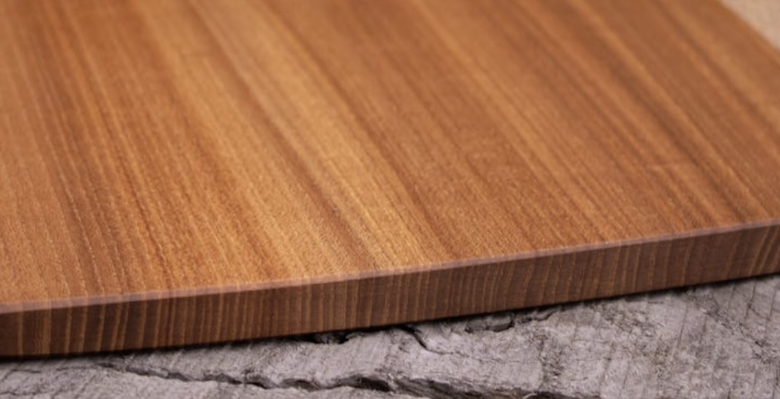

Bei längs verleimten Brettern kommt es daher umso mehr darauf an, das das Verwerfen zb. durch eine Gradleiste abgesperrt wird oder eben dass das Brett sehr gut Verarbeitet ist z.B mit stehenden Jahren- das heißt, dass die Jahresringe möglichst senkrecht zur Brettoberfläche stehen sollen und abwechselnd nach rechts und links gekrümmt sind. Dadurch hebt sich das Verwerfen des jeweiligen einzelnen verleimten Stabes mit dem daneben liegenden auf.
Die erste Abbildung zeigt die unterschiedlichen Zuschnitte von Holz. Wichtig dabei ist nicht nur die Menge der Wasseraufnahme sondern auch die stärke der Verformung. 90DDD6FB-29D4-437E-B7DB-FCE5E136CF54.jpeg 13C9BC53-886D-486B-B9F1-0334167F4510.jpeg
Die Zweite Abbildung zeigt ein Brett mit stehenden Jahresringen.
