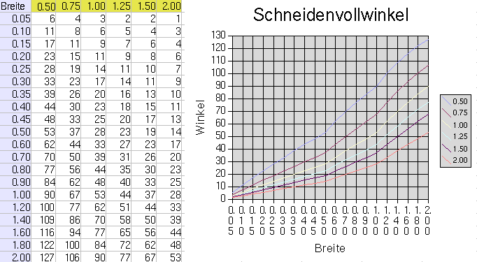

Nachdem jetzt der mathematisch theoretische Schritt der Herleitung getan ist, brauchen wir z.B. eine GAAAANZ EINFACHE Tabelle, welche die Ergebnisse mit den Beispielrechnung zeigt.
Das brauchen wir damit der Zusammenhang leicht verständlich wird. Was wir sehen wollen ist:
Wie verändert sich der Schneidenwinkel bei größerer (Breite/ Dicke des Ausschliffs)
OK, ich mache mal eine Exel-Tabelle.
Ich gehe davon aus das Die Formeln so stimmen. Wenn nicht klärt das nochmal ab. Vor Montag werde ich die Tabelle nicht machen, das kann ich nur auf Arbeit. ;)
Bis dahin wären Wünsche hinsichtlich des Aufbaus machbar. Wollt ihr Diagramme. ?? :D:D:D :p:
Gruss
El
Höhe des Primärschliffes, 0.5, 1.0, 1.5 mm (X), Breiten zwischen 0.05 und 1mm in 0.05mm Schritten (Y), Ergebnis in Grad würde ich vorschlagen :) Das ganze dann so formatieren, daß es auch als nicht zu riesige Grafik noch gut lesbar ist :D
Ich gehe mal davon aus, das du willst das Ganze ein 3D-Diagramm wird mit (Z) als Schneidwinkel. (Sonst verstehe ich nicht was Du haben wills. :()
Werde ich gerne probieren, ich weis aber im Moment nicht ob ich das mit Excel kann. (Mir wird schon irgendetwas einfallen.)
Außerdem kann ich natürlich drei entsprechende Diagramme machen. Also ein 0.5, ein 1.0 usw. mit Schneidwinkel (Y) über Klingenbreite.
Für weitere Vorschläge bin ich offen. Ich habe nämlich keine Ahnung was für Zahlenwerte oder Diagramme vieleicht noch sinnvoll sind. Dazu sind meine Kenntnisse der Schneidphysik zu gering. :))
Nein, ich meine es einfach so :steirer:
Die linke Spalte sind die Stärken über der Schneide, die erste Zeile beschreibt die Höhe in der man von der Schneide aus mißt, im Diagramm sind das die verschiedenen Farben. Die Höhe der Linien, bzw. die Felder in der Tabelle sind die Vollwinkel in Grad.
Achtung X-Achse nicht linear!

Hätte halt El Dirkos Formel nicht einfach übernehmen dürfen :rolleyes: Die Höhe ist die Ankathede, die Breite ist 2x Gegenkathede und der Winkel = 2xAlpha.
(Voll)Winkel = 2*ATAN(Breite/2/Höhe)
Tabelle und Diagramm oben ersetzt.
[Nachtrag: So jetzt stimmt auch die Formel oben, die in der Tabelle stimmt schon länger. Wollte Alpha, schreiben, habe aber Winkel geschrieben. So jetzt sollten alle Unklarheiten beseitigt sein.]

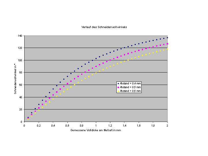

Nehmen wir nochmal den Winkelverlauf: Die Grafik zeigt den Verlauf des Schneidenvollwinkels in Abhängigkeit von der gemessenen vollen Dicke des Messers an den drei Meßorten 0,4 mm von der Schneide weg, 0,5 mm und 0,6 mm. Für riesengroße Dicken nähert sich der Winkel 180 grad, das ist ne Platte.
Also:
Es geht weiter. Kann ja immer nur ein Bild dranhängen.
also,damit hat man ein Mass für die zu erwartende Schneidwinkelgeometrie aus der Messung der Dicke an einem Ort. Unter der Annahme, dass ein homogener Keil geschliffen wurde. Wenn die Schneidfase ballig ist, oder hohl, oder eine kleine sekundäre Fase hat, dann stimmt das alles nicht mehr. Je näher man an der Schneide mißt, umso mehr stimmt das Messergebnis mit der Wirklichkeit überein. Allerdings wird der Meßfehler größer. Wenn man sich bei der Messung des Abstandes vertut,kann man sich leicht in der Bestimmung des effektiven Schneidwinkels vertun.

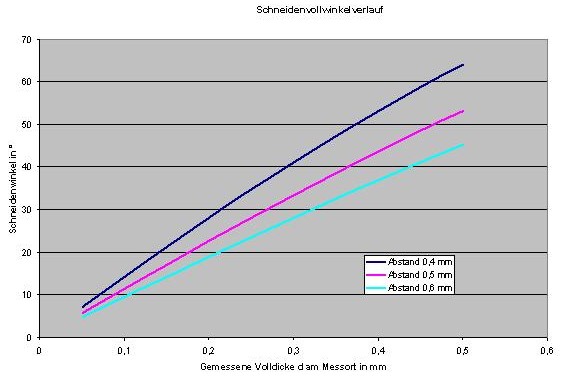

Im nächsten Bild betrachten wir den Bereich um 0,5 mm näher:
Hier sieht man deutlich, wie sich ein Irrtum von 0,1 mm im Abstand von der Schneide bei der Bestimmung des Schneidenwinkels unter sonst gleichen Voraussetzungen auswirkt.
