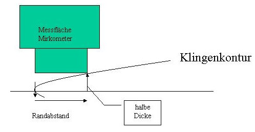

Stimmt, Günter. Man muß dann nur die Messmimik symmetrisch ausrichten, dann ist der Bezugspunkt der Rand der Messfläche. Ist ganz schön fummelig.
Man könnte die Messung auch mal andersherum machen und die Klinge mit Anreisslack versehen und die Mikrometerschraube auf konstante Werte einstellen und dann einfach durchziehen.
An den Kratzlinien ließe sich dann die Dickenverläufe gut darstellen.
Gute Idee, Roman. Dann sind die Messungen exakt, und man kann Vorderseite und Rückseite auf Symmetrie untersuchen. Die Messung funktioniert ja übertrieben gezeichnet wie unten. (und es ist natürlich ein Mikrometer und kein Mirkometer, verdammte Rechtschreibung...)
