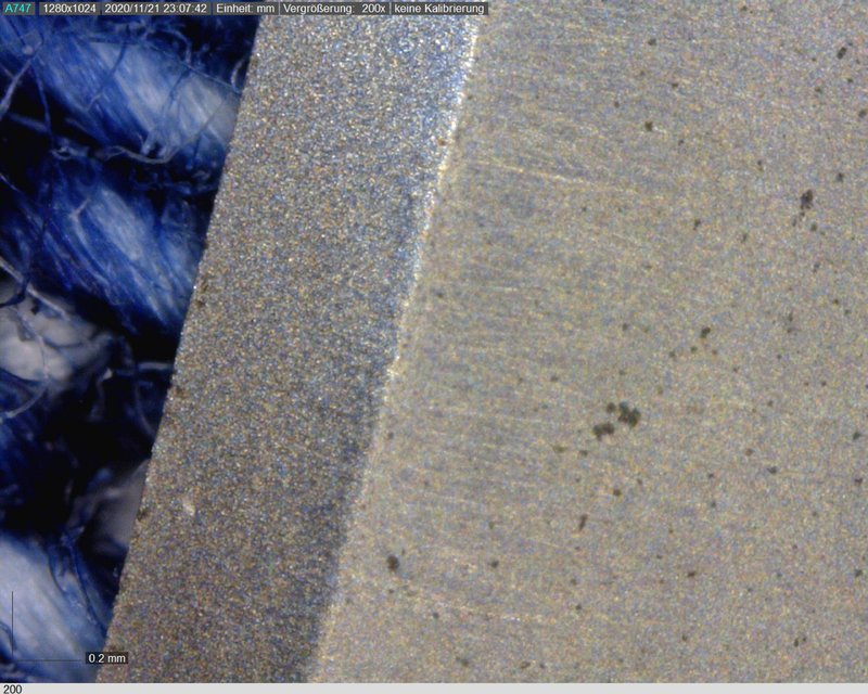

Was mich noch interessiert sind die Stahldefekte, die Du weiter oben gezeigt hast. Die sind wirklich mit bloßem Auge zu sehen. Ich hätte erwartet, dass der PM-Prozess, egal von welchem Hersteller, so große Strukturen gar nicht zulässt. Kann das auch beim Schmieden, oder in Form schleifen entstanden sein?
Hi,
in dem Fall wurde nicht geschmiedet. Poren sind im "CPM"-Fall nicht selten. Die können nur noch im oberen, vom Bandschleifer zerstörtem Schicht, sein. In dem Fall wurde über 0,5mm bis 1mm abgetragen, die Porösität ist besser geworden, ist aber nicht vollständig verschwunden. Wenn man weiter schleift, dann öffnen sich weitere Poren.
Natürlich gibts solche Defekte auch beim Böhler, aber weniger ausgeprägt.
M398 zeigt keine solche Defekte, ist weniger rostanfällig als 125V. Auch Klingenmuster beim Ätzen ist bei 125V mehr ausgeprägt.
Die beiden Stahlsorten sind (praktisch gesehen) unterschiedlich.
Aber wenn wir Poren, Lochfrass, mehr ausgeprägte Unregelmäßigkeiten als Vorteile sehen, dann ist 125V super! verglichen mit M398 ist.
Wenn man eine gute Fertigung erwischt, dann können die o.g. "Vorteile" von 125V weniger oder kaum ausgeprägt sein. Die Schneide wird aber immer grober- gerade das mögen einige Jäger.

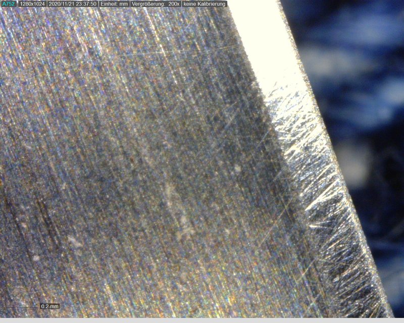

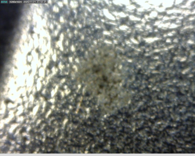

Dimm
Das ist REX121- ohne Supertechnik sieht man lokale Roststellen. Die Schneide hat keine Ausbrüche, jedoch Rostansätze.
Nicht umsonst wurde "rostend" von "rostfrei" langsam aber sicher "weggedrängt".
