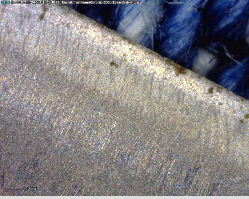

@Dimm Danke für die Antwort und die Bilder.
Wie gesagt kann es schon sein, dass Böhlers "3rd Gen" Verfahren sauberere Stähle hervorbringt, auch wenn man z.B. hier bei den Gefügeaufnahmen, die Verunreinigungen zeigen, keine ausgeprägten Unterschiede zwischen Böhler, Crucible und Carpenter sieht. Auch in der Tabelle ist Böhler bei den Verunreinigungen nur beim Sauerstoff besser, nicht aber bei Schwefel und Phosphor. Da wäre eine Untersuchung, was auf deiner S110V Klinge zu sehen ist spannend.
Im Endeffekt kann man allgemeingültige Aussagen zur Stahlqualität wahrscheinlich erst nach einer größeren statistischen Untersuchung machen.
Zu den Rostflecken hat R’n‘R sich ja schon geäussert. Da hat die individuelle Wärmebehandlung den größeren Einfluss als das Herstellungsverfahren. Waren die Messer auf den Bildern mit der gleichen Körnung geschliffen?

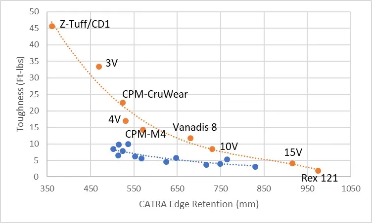

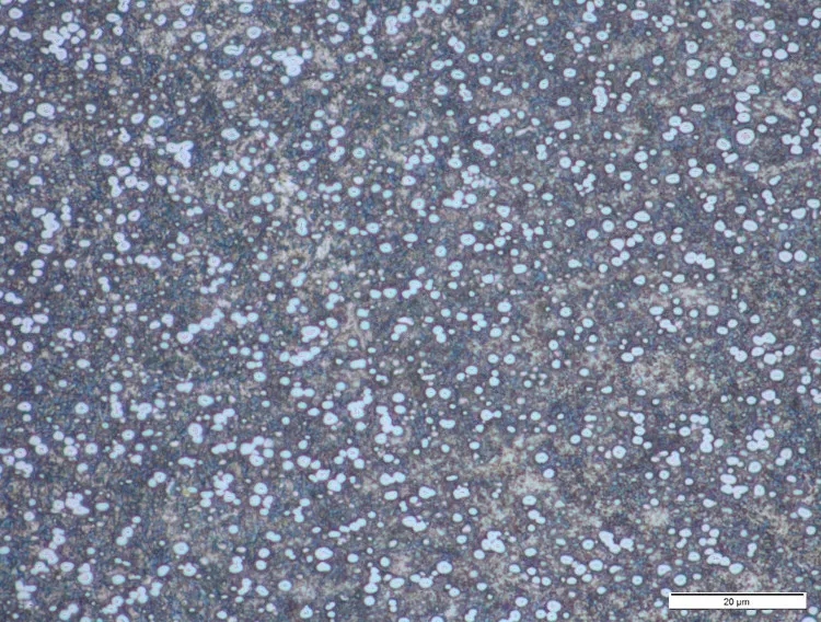

Vanadis 4E & Vanadis 8
Ich habe hier die wesentlichen Erkenntnisse zu Vanadis 4E und Vanadis 8 einmal kurz zusammengefaßt. Die guten Eigenschaften von Vanadis 4E habe ich in Gestalt von CPM 4V - dem Pendant von Crucible - am Beispiel Spyderco Province schätzen gelernt. Und ich habe das Province nicht geschont. Review ist hier
Vanadis 4E und Vanadis 8 beziehen ihre Leistungsfähigkeit aus der Tatsache, daß sie - bedingt durch den reduzierten Chromgehalt gegenüber CPM 10V und Vanadis 10 - reine Vanadiumkarbide bilden. Die sind gleichzeitig kleiner und härter als Chrom- oder Mischkarbide, was sowohl der Schnitthaltigkeit als auch der Zähigkeit in die Hände spielt. Der Karbidanteil sieht wie folgt aus:
Vanadis 4E 8 % Vanadium Carbide:
Vanadis 8 15,8 % Vanadium Carbide:
Die Schnitthaltigkeit (slicing edge retention) von Vanadis 4E ist auf dem Niveau von CPM S35VN, CPM CruWear, diejenige von Vanadis 8 auf dem Niveau von CPM S60V, ZDP-189.
Was die Zähigkeit anbetrifft, liegt Vanadis V8 in etwa auf dem Niveau von A2 Toolsteel, Vanadis 4E um den Faktor 1,5 höher in der Gegend von CPM CruWear.
Auch wenn es bezüglich der Rostträgheit nicht allzu gut bestellt ist (auf dem Niveau von D2), schützt der hohe Molybdän-Anteil von 3,5 und 3,6 % vor Pitting.
Zitat knifesteelnerds:
"It (Vanadis 8) has better toughness than any PM stainless steel (blue circles), including S35VN, Vanax, or CPM-154, but with significantly better edge retention than those steels. And better toughness and edge retention than popular steels M390 and S30V. So if stainless levels of corrosion resistance are not required it offers an attractive combination of properties. For higher levels of toughness, a steel like CPM-M4, Vanadis 4 Extra, CPM-CruWear, or CPM-3V would be better choices."
