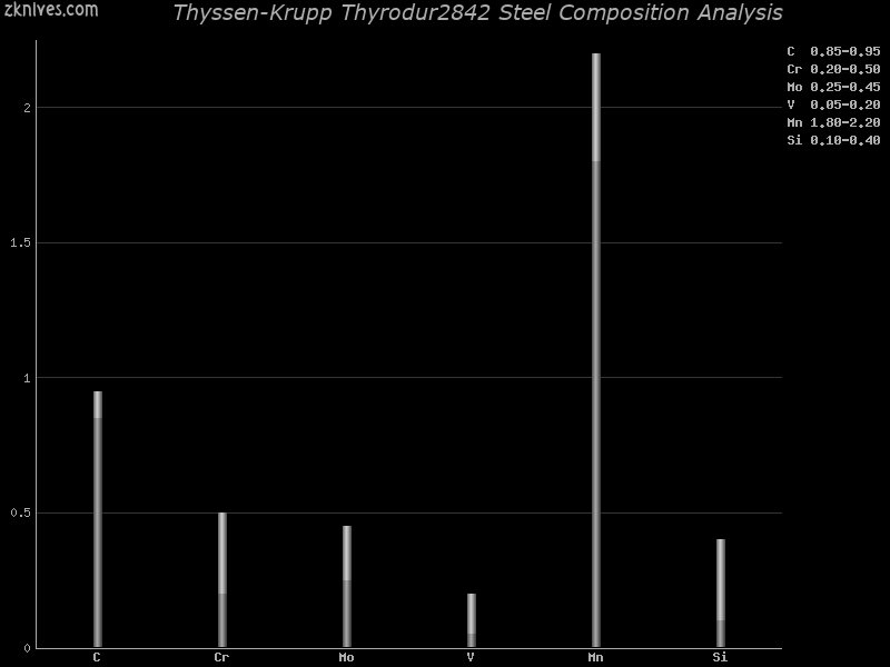

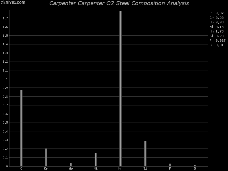

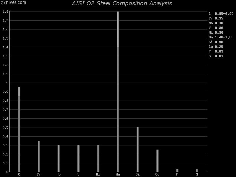

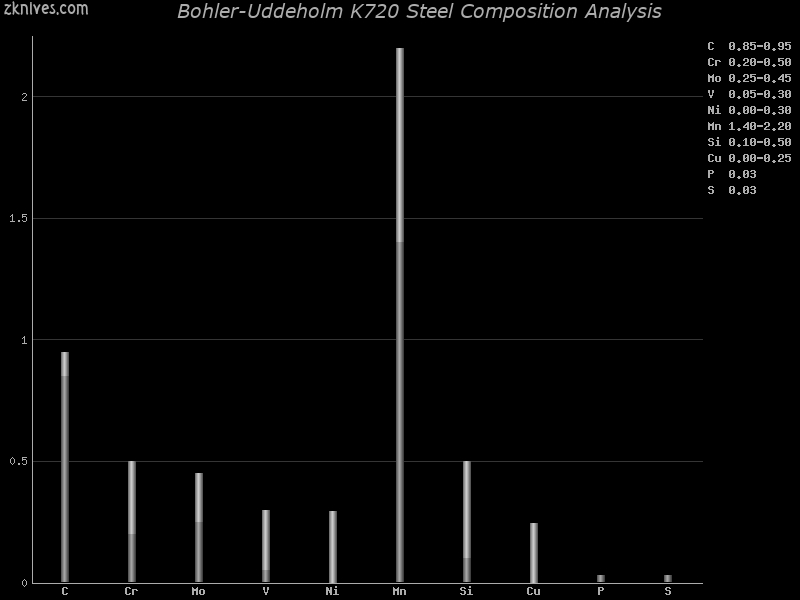

Noch zu den Toleranzen in der Stahlproduktion:
Abgesehen von den möglichen Toleranzen der chemischen Bestandteile von Stahl, die sich bei ein und demselben Produzenten ergeben mögen, weitet sich das Spektrum, wenn man verschiedene Produzenten in die Betrachtung einbezieht. Wenn ich z.B. den Stahl AISI O2 betrachte, dann gibt es eine Reihe von Stahlherstellern.
zknives sammelt ja die verfügbaren Daten akribisch und es zeigt sich die folgende Bandbreite, im folgenden gezeigt an den Beispielen AISI O2, Böhler K720, Carpenter O2 und Thyssen-Krupp Thyrodur2842:
Wenn wir nur mal Vanadium herausgreifen, dann kann - nach offiziellen Angaben - von 0,3 % bis gar nichts drin sein. Abgesehen von den nicht genau spezifizierbaren Toleranzen, die sich noch bei ein und demselben Hersteller ergeben mögen.
