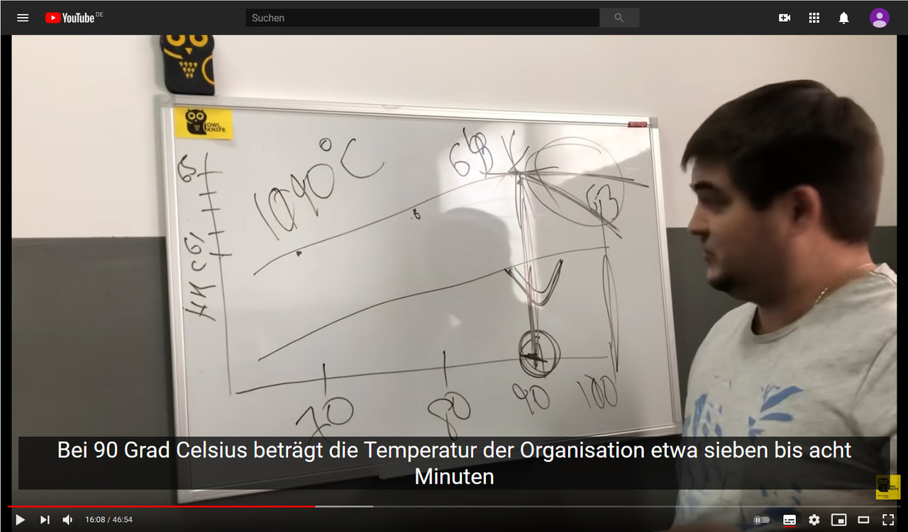

Ich schreibe doch ganz klar:
Wie entwickelt sich Härte mit steigender Härtetemperatur? Eine Achse- Temperatur, 2 Achse- Härte.
Sonst kann jeder eine selbst ausgedachte Diskussion weiter führen, das bringt aber nichts außer ein paar Lice...
In dem Video:
https://www.youtube.com/watch?v=KyNTUO5uD2E&feature=youtu.be
Hat bei 16:08 der Experte 1090°C an die Kurve geschrieben.
Daher könnte man vermuten, dass die 70, 80, 90 und 100 auf der waagerechten Achse 1070°C, 1080°C, 1090°C und 1100°C bedeuten sollen und er bei diesen Härtetemperaturen, die verschieden Härtewerte ermittelt hat.
Leider kann ich kein russisch und somit kann ich auch nur vermuten.
Vielleicht kann jemand der russisch spricht, dies mal aufklären.

Das ist doch das auf dem verlinkten Bild. Auf der x-Achse die Härtetemperatur, auf der y-Achse die Härte. Das ganze für verschieden Anlasstemperaturen...
Möchtest Du das für einen anderen Stahl sehen?
Ich vermute, @Dimm meint solche Diagramme:
Wäre glaube ich hilfreich wenn er das bestätigen könnte, damit wir uns in diesem Thread nicht ständig im Kreis drehen.

In dem Video:
Ja, er ist auf der Spitze der Kurve bei 1090 Grad gelandet. Das ist gerade die enge Stelle, wo wohl Restaustenit ziemlich nach unten geht. Die Stelle (wie auch die Kurvenspitze selbst) ist schon ziemlich eng, daher T-Abstufung um 10 bis 5 Grad.
