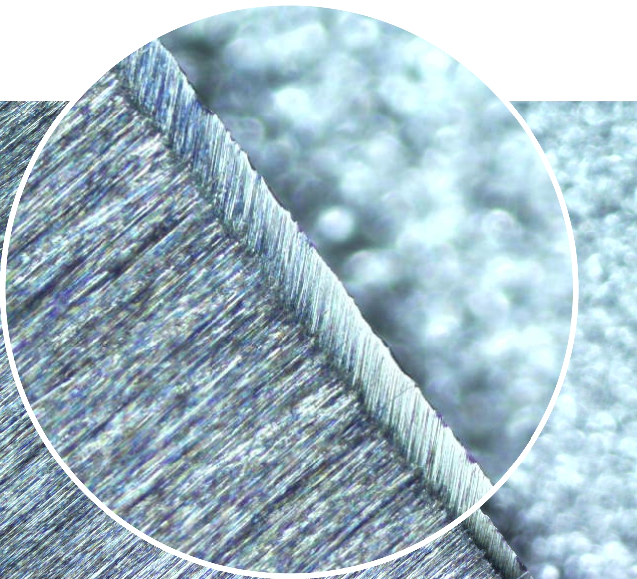

Traditionell werden japanische Messer an riesigen, sich im Wasserbad drehenden Schleifrädern geschliffen. Die alten Meister mir ihren krummen Rücken und vom kalten Wasser rheumatischen Händen machen das seit Ewigkeiten. Eine Defektschicht vom Überhitzen gibts da mal nicht. Manufakturen z.b. Ashi, so hat mir Mitsuaki Takada per Mail versichert schärfen bis 3k

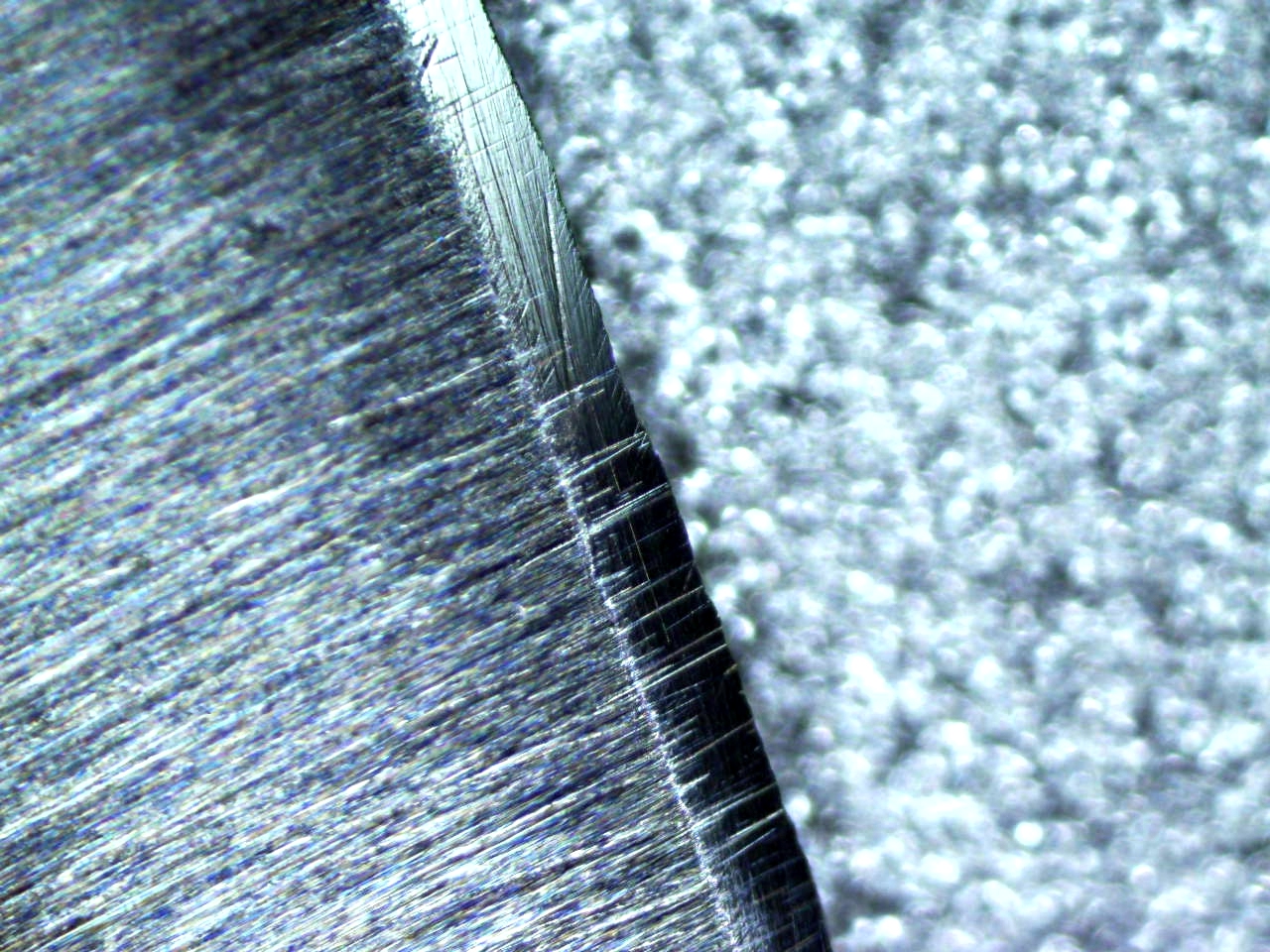

Sakai Yusuke hingegen maschinell am Band mit Defektschicht:

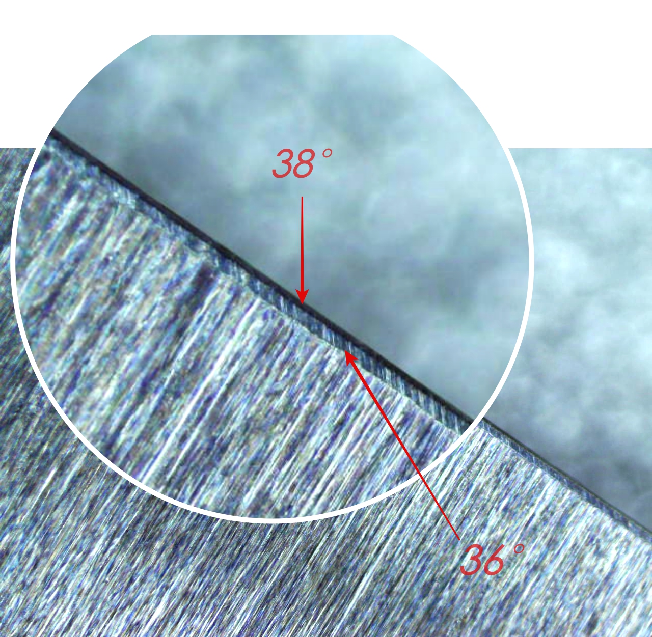

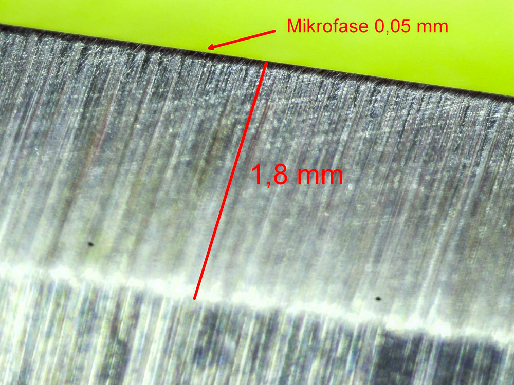

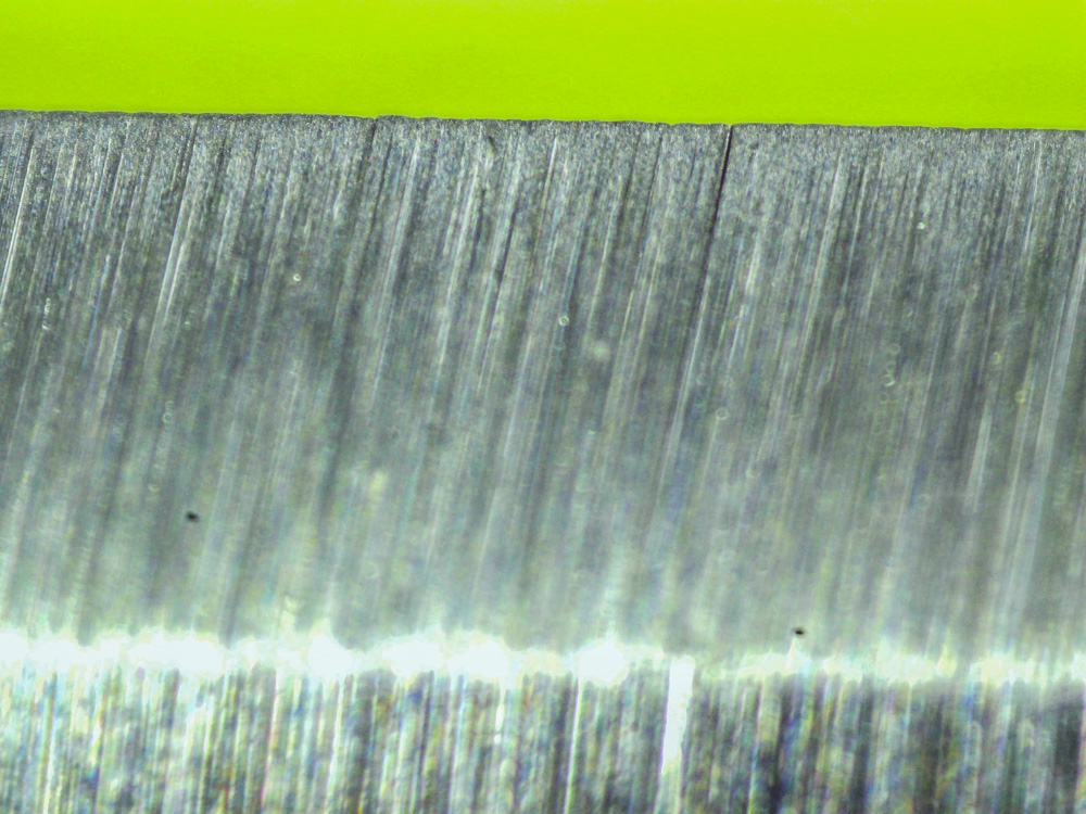

Hier die reparierte Schneide:
Die Breite der Fase beträgt 0,15mm, die draufgesetzte Mikrofase ( dunkle Linie ) ein paar 1/100mm So eine Präzision ist nur mit geführtem System und mikroskopischer Kontrolle möglich. Ich hatte es vor diesem Schliff nicht für möglich gehalten in diesen Bereichen so exakte Fasen zu setzten und mir einen Ast abgefreut. Das war nur eine Spielerei um zu sehen was geht, wenn man etwas ausreizen möchte. Die Qualität der Schneidenoberfläche war in dem Fall nicht wichtig, da ging es nur um die Frage wie genau man arbeiten kann. Es wären auch 39° oder 40° oder weniger möglich, es geht nur um das technisch mögliche, eine winzige Facette in einem von mir exakt bestimmten Winkel, gezogen wie ein Strich.
