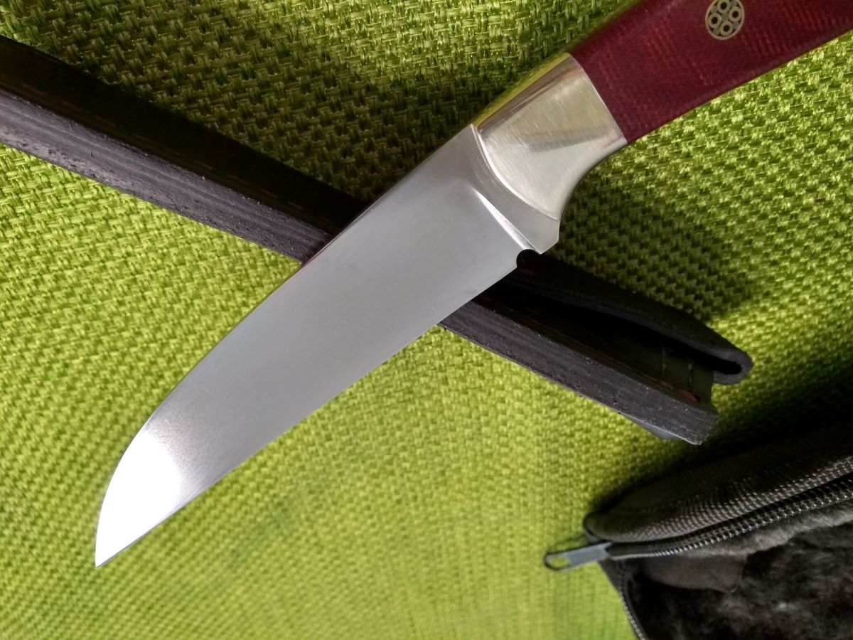

Auf jeden Fall entsprechen dieAnlassfarben nach der WB den entsprechenden Temperaturbereichen.
Kann aber sein, dass das nicht genug war. Man müsste also ohne Rücksicht auf gleiches Härteniveau konsequent auf das Maximum des SHM zielen.
Das wäre ein Grundlagenversuch. Eine solch aufwändige WB würde sich nur dann rechnen, wenn sich die Ergebnisse stark verbessern.
Ich hätte deutlichere Effekte erwartet, gebe ich zu.
Ich kann mal nachfragen, ob wirklich die Temperaturen, die Zeiten und die Anzahl der Zyklen nach Vorgabe eingehalten wurden. Also nochmal. Hab ich schon mal direkt nach Vorliegen der Gefügebilder gemacht.
Ich habe noch ein kleines Rückstellmuster vom Ausgangszustand. Also neu wärmebehandeln und analysieren, um alle Zweifel auszuräumen.
Mal die Kosten erfragen.
