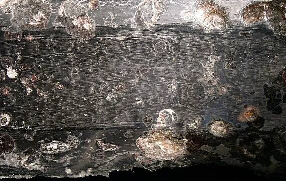

Habe mal gesucht und gefunden.
Blöderweise habe ich aber keine Gesamtansichten aller Objekte welche in der Vitrine lagen.
Von der Spatha habe ich nur Detailansichten.Bild 2
Ich meine aber mich gut erinern zu können das diese nur im Bereich der Spitze auf einer Seite anpoliert worden war.
Was wohl auch der Grund war warum ich keine Gesamtansicht davon abgelichtet habe.
Nur den Breitsachs hatte ich auch im ganzen abgelichtet. Bild 1
Die dritte Klinge , ebenfalls ein Sachs , welche von Dr. Mäder nach Japan gebracht worden war war nicht in der kleinen Ausstellung in Solingen zu sehen. Kann man aber etwas sehen in dem Artikel zu dieser Exkursion. "Ein Fenster öffnen" war die Überschrift ...ist auch in Archäologie online zu finden.
So, das war von meiner Seite das letzte zu Klingen und Dr. Mäder.
Beide Bilder sind von mir selbst gemacht worden und dürfe nicht ohne meine Genehmigung woanders veröffendlicht werden.

Zu Bild 1.
Ist schon ein komisches Gefühl. Von der Form her tatsächlich ein Sax aus eher späteren Jahrhunderten, aber bisher nur als Roststreifen in Erinnerung. Und jetzt sieht es teilweise wie frischgefertigt aus. Ich weiß nicht wie die anderen es sehen, aber der Reiz des Originals ist für mich persönlich stärker als alle Repliken der Welt - auch hervorragende Repliken. :irre:
Zu Bild 2.
Es ist doch diese Spatha aus dem 6 Jh., oder? In der Mitte meine ich Torsionsdamast zu erkennen.
Richtig , was Du da siehst ist mustergeschweißter Stahl welcher ein Muster zeigt welches durch Torsion entstanden ist.

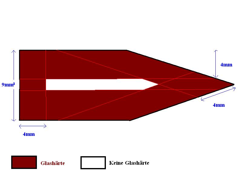

Hallo allerseits,
ich steuere ein kleines Bild zur Diskussion bei.
Gezeichnet ist es nach den Angaben aus Volkers Zitat und sollte eigentlich selbserklärend sein....
damit müssten eigentlich alle weiteren Diskussionen überflüssig sein....
woran ich aber natürlich nicht glaube ;)

Ja ich gestehe, ich armes Poliererlein habe keine Röntgenblick.:jammer:
Brauch ich auch nicht. Ein Schwert hat zwei Seiten.
Da wird mir hier ja wohl jeder zustimmen.
Laut Ihren angeführten Zitaten denen ich zustimme, haben wir vom Rand aus gemessen von jeder Seite max 4 mm Eindringtiefe der Härte aufgrunde der Abkühlungratio.
Wir nehmen jetzt eine stinknormale Katana : Dicke 7 mm and er stärksten Stelle. So von linker Hand 4 mm , von rechter Hand 4 mm schwups ist die Klinge durchgehärtet, da sich die beiden "Ränder" in der Mitte treffen. ( 4 +4 = 8 und das ist mehr als 7 ! )
Also haben Ihre Fachbücher genau das bestätigt was wir die ganze Zeit erzählen.
Danke für die Bestätigung.

Schumann schreibt richtig, daß unlegierte Kohlenstoffstähle eine Einhärtung von 3-4 mm zeigen. Genauso habe ich es aus Rapatz oder Haufe zitiert, die die Einhärtung sogar noch konservativer mit 2-3 mm ansetzen.
Das soll nun ein Beweis dafür sein, daß reine Kohlenstoffstähle mit mehr als 6- 8 mm nicht durchhärten ???????.
Daß raffinierte Rennfeuerstähle mit gleichem C-Gehalt im Härtungsverhalten sich gleich verhalten, wie identisch legierte reine C-Stähle gilt hoffentlich noch ??.
Daß Rennfeuerstähle unabhängig von den verwendeten Erzen weltweit identisch-unlegiert- sind, soll wohl jetzt auch wieder behauptet werden ?. Das ist Unsinn- anders kann ich es nicht nennen. Man kann doch nicht aus der Tatsache, daß man bis zur Stahlschmelztechnik nicht in der Lage war, bewußt in bestimmter Weise zu legieren, schließen wollen, Legierungselemente könnten nicht aus den Erzen in den Stahl gelangen.
Zurück zur ursprünglichen Argumentation:
Einhärtung bedeutet die Tiefe, bis zu der in Stahlproben größerer Dimensionen martensitisches Gefüge auftritt.
Durchhärtung bedeutet, bis zu welcher Dicke ein Stahlstück völlig durchhärtet, also bis zur Mitte martensitisches Gefüge zeigt.
Die Einhärtung wirkt natürlich von allen Seiten, wenn man nicht bewußt einseitig ablöscht, etwa bei der Stirnabschreckprobe.
Die Durchhärtung muß also mindestens doppelt so groß sein, wie die Einhärtung.
Es ist allerdings nicht richtig, die Einhärtungstiefe einfach zu verdoppeln, weil bei größeren Dimensionen aus dem heißen Inneren mehr Wärme in die Außenschichten nachfließt, als bei den kleineren.
Rapatz etwa gibt bei einer Einhärtungstiefe von 2-3 mm eine Durchhärtung von 8-10 mm an.

Servus U.Gerfin,
Zuerst dachte ich die Aussage Deines letzten Beitrags wäre paradox.
Also nur zu meinem Verständnis:
Das beispielsweise 100mm dicke Werkstück würde von beiden Seiten nur 2-3mm einhärten wegen der bedeutenden Restwärme.
Das 8 mm dicke Werkstück härtet durch?
