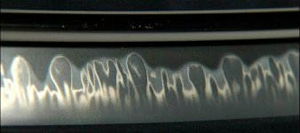

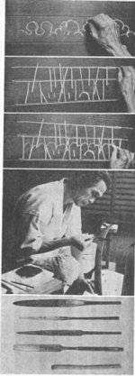

Ergänzend zu Stefan (aka Kajihei) erlaube ich mir mal dezent auf Klingen mit Hitatsura Härtung hinzuweisen. Den Begriff Hitatsura kann man meines Wissens nach nicht "übersetzen". .....deswegen sorry.
Als einer der bekannesten Schmiede welche diese Härtung erzeugten gilt "Sagami Kuni Ju Nin Hiromitsu ".
2003 hatte ich die Gelegenheit ein Kurzschwert von diesem Schmied auf der Daitokenichi (Eine Verkaufsmesse speziell nur für japanische Schwerter) in Tokio mir näher anzusehen. Das gute Teil hatte ebenfalls eine Hitatsura Härtung und war schon ziemlich runtergeschliffen und dünn....aber immer noch waren diese Härteflecken und dazu haufenweise Nie klar und deutlich zu sehen. Wenn es der Schmied gewollt hätte wäre diese Klinge komplett durchgehärtet gewesen.
Aber auch andere Schmiede haben solche Härtungen gemacht. Man kann hier beim besten Willen nicht von einem zu vernachlässigenden Einzelfall sprechen.
Jeder der ernsthaft an antiken japanischen Schwertern Interessierte stolpert früher oder später über solche Härtungen.
Als Beispiel für eine Hitatsura Härtung ,was jeder selbst ganz gut erkennen kann,dass hier:
http://www.nihontoantiques.com/g77.htm
Diese Härteflecken sind auch nicht mal eben wegzuschleifen. Diese gehen auch über die gesammte Klingenbreite. Auch kann man schon ganz gut sehen das die Klinge schon mehr als einmal poliert worden ist.
Diese Art von Härtungen dürften so ziemlich das "extremste" sein was von japanischen Schwertschmieden in "Richtung" kompletter Durchhärtung gemacht worden sind. Komplett durch und durch nur aus Martensit gehärtete lange Klingen in größerem Umfang habe ich aber bisher noch nie gesehen oder gar darüber gelesen. Das ganze aber nicht weil das der Klingenstahl verhindern würde sondern weil es der Schmied nicht wollte und das ganze absichtlich und kontrolliert.
Damit dürfte die Aussage das japanische Klingen, bzw Raffinierstahlklingen nur an der dünnen Schneide gehärtet werden können wohl eindeutig widerlegt sein. Das als Antwort zu Betrag Nr. 13 von Volker Hollmann , Punkt 3.

Man kann recht deutlich erkennen das auch Flecken von "Härte" über die gesammte Klinge sich ziehen ......richtig oder falsch ?
Ich habe geschrieben das dass extremste ist was japanische Schwertschmiede in der Richtung kompletter Durchhärtung gemacht haben. Richtung und mehr nicht.....kein Schmied der solche Hitatsura-Härtungen machte wollte das alles hart wird.
Deswegen auch der Schutzmantel ......wobei es aber völlig richtig ist das wenn man keinen definierten absichtlich erzeugten Hamon haben will braucht man keinen Schutzmantel aus Lehm etc.
Einfach zügig die Klinge durch ein Feuer ziehen bis das die dünne Schneide auf Härtetemperatur kommt und ab ins Wasser. Ist man nicht zu heiß gewesen geht es gut. War man zu hoch mit der Temperatur macht es knack ...oder man hat den verkehrten Stahl ins verkehrte Abschreckmedium gesteckt......soll vorkommen:haemisch:
Die Schmiede welche solche Hitatsura-Härtungen gemacht hatten wollten nicht das alles hart wird. Trag einen löcherigen Mantel auf und man kann sowas recht einfach herstellen. Damit hat die Klinge nicht nur an der Schneide gehärteten Stahl .
Ist in dem Beispiel deutlich zu sehen. Es sind Härteflecken auf der Ji und auch auf der Shinogiji deutlich zu sehen.Da Du auch selbst polierst oder es getan hast solltest Du das doch auch sehen oder ?

Was ist mit den Angaben in dem Buch von Yoshindo Yoshihara ?
Ist das Deiner Meinung nach alles falsch was da steht ?
Seite 86 , japanische Schwertschmiedekunst
Zitat :
Jetzt trägt er auf den oberen Teil der Klinge und den Klingenrücken eine viel dickere Schicht Lehmmasse auf, die Stärke dieser Schicht beträgt zwischen 3 und 6 mm. Diese Schicht schützt das Klingenmetall vor zu rascher Abkühlung und Härtung . Sie ist außerdem verantwortlich für die Form des Hamon. Wenn der Schmied die Trennlinie zwischen dick und dünn aufgetragenem Lehm besonders scharf ausführt und außdem den dick aufgetragenen Bereich sehr üppig mit Lehm bestreicht, dann wird die spätere Trennlinie besonders klar und deutlich.
Zitat Ende
Auf der Seite 88 Mitte ist das noch sehr schön im Bild zu sehen wie eben ein Choji-Hamon durch abdecken erzeugt wird.
Der selbe Hamon den auch Meister Matsuba gerne erzeugt.

Hier noch mal ein paar Bilder....
1. Bild
Ein Detail von eben einem Choji Hamon...recht prachvoll möchte ich meinen. Die Härtung ist ausreichend gut zu sehen .....ebenso das eben nicht nur die dünne Schneide gehärtet ist sondern die Härtung "hochläuft " bis fast vor den seitlichen Grat der Klinge(Shinogi)
2. Bild
Eine Gesamtansicht der Klinge.
3.Bild
Hier ist Sumitani Masamine (verstorben, hatte den Titel "lebender Nationalschatz") zu sehen wie er eine Klinge vorbereitet um eine solche Härtung zu erzeugen. Auch die Spachtel mit denen er den Mantel aufträgt sind zu sehen. Man achte auf die ersten Bilder welche zeigen das die Choji und ihre Lage absichtlich und bewußt auf der Klinge plaziert werden ! Das ist kein zufälliges Erscheinungsbild !
4. Bild
Hier mal eine Übersicht über sechs verschiedene Härtelinien und wie man den Mantel gestalten muß um diese auch zu erzeugen. Die schwarzen Zonen sind die Zonen welche abgedeckt werden sollten.
5.Bild
Hier ein Bild wie ein fertiger Mantel aussieht um eine auf Bild 1. zu sehende Härtung zu erzeugen. Die dünnen Lehmlinien sind vieleicht gerade mal 3mm dick.
Das "Können" eine solche Klinge perfekt gleichmäßig über die ganze Länge auf die gerade notwendige Härtetemperatur zu bringen bedarf einer sehr langen intensiven Übung. Nicht umsonst waren die wirlich guten Meister fast alle in einem fortgeschrittenen Alter als diese Ihre besten Arbeiten gemacht haben.
Beim Choji-Hamon ist auch die Geschwindigkeit sehr wichtig um so eine Härtung zu erzeugen. Der dünne Mantel schützt einmal beim erwärmen auf die Härtetemperatur und dann beim Abschrecken verzögert er die Abkühlungsgeschwindigkeit so weit das eben nicht überall Martensit sich bilden kann. Das ganze ist aber nur eine Sache von ein paar Sekunden. Ein wenig zu lange erhitzt und das war es dann. Die geplante lebhafte und kontrastreiche Härtung "schlägt zusammen" und man hat dann nur noch eine hochliegende unregelmäßige Härtelinie.
Ohne einen solchen Mantel ist eine solche Härtung nicht möglich.
So, mehr kann ich nicht tun um darzulegen das meine Aussage, daß der Schutzmantel neben der Erwärmungsmethode und der dazu passende Stahl verantwortlich ist, daß es den japanischen Schwertschmieden eine solche bewußte und absichliche Teil-Härtung ihrer Klingen überhaupt gelingt.
