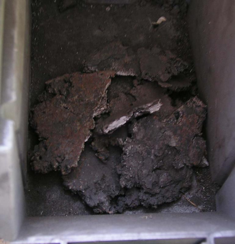

Hallo Unsel,
genau wie schon grob von mir berichtet und Du es nun beschreibst, gehen wir vor, wenn wir Luppen verarbeiten möchten als Klingenmaterial.
Auf den Bildern zu sehen sind Reste von flachen, abgeschreckten und gebrochenen Luppenstücken welche übrig geblieben sind vom Sortieren.
Und Luppen aus Eisensand gewonnen(Tamahagane).
Gut raffinierte Stücke von mehr als 10mm Stärke sind vorhanden und wurden bereits bei einigen Klingen verarbeitet. Die Links dazu sind ja zu finden.
Aber warten wir mal die Antwort von Herrn Matsuba ab!
MfG
