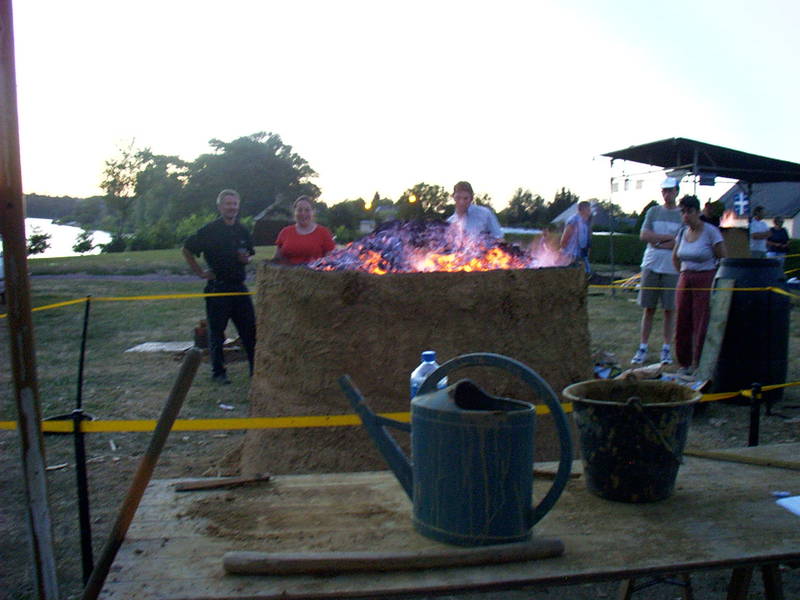

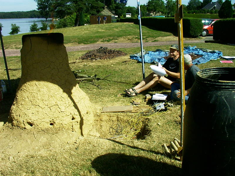

Da sind Sie allerdings auf dem Holzweg. Es gibt Dutzende Schmiede in Europa, die auch mit Raffinierstählen aus Rennöfen arbeiten. Markus Balbach sei hier mal als einer der prominenteren Vertreter in Deutschland genannt. Pavel Rihacek in Tschechien arbeitet mit solchem Materiel, um daraus Klingen im japanischen Stil herzustellen. Ebenso verfährt beispielsweise Dominique Bargiel aus Frankreich.
Dort wurde schon vor etlichen Jahren auch von Mitgliedern der HISPAMEBRO unter Leitung von Régis Aranda aufgrund ihrer umfangreichen Erfahrungen die Aktion Dirr-na-Dor ins Leben gerufen. Auf Wunsch wird durch diese Leute Eisen und Stahl aus dem Rennofen in beliebiger Menge und Qualität hergestellt. Es können nur Luppen oder fertig raffinierte Barren erworben werden. Selbst den Ofentyp kann man wählen denn von La-Tène-zeitlichen Öfen mit natürlichem Zug über merowingerzeitliche Öfen bis hin zu kleinen slawischen Ofentypen oder Wakita-Öfen bauen die Jungs alles. Luppen bis zu 300 Kilo Gewicht sind dabei mehrfach hergestellt worden.
Dabei wurde bezüglich der erhaltenen Ergebnisse schon sehr früh und über Jahre hinweg eng mit der Universität Nantes zusammengearbeitet.
Wir können also sehr wohl die europäischen Schwertschmiede fragen. Ich persönlich habe das auch schon getan und ihre Ansicht, Herr Hollmann, über die Eigenschaften, insbesondere die Härte-Ergebnisse bei diesen Materialien sind schlichtweg falsch: die aus verschiedensten Erzen und in verschiedensten Rennöfen in der direkten Reduktion aus Eisenerz und Holzkohle hergestellten Raffinierstähle sind durchhärtbar.
Ich würde Ihnen empfehlen, einmal die Schweiz zu verlassen und im Sommer zur Fête du Fer in die Bretagne zu reisen. Sie könnten dort viel lernen.

Jetzt wäre es an der Zeit die hergestellten Stücke aus Rennfeuerstahl zu publizieren. Ich habe einen Teil von meiner Arbeit veröffentlicht. Wo finde ich Bilder auf dem Internet von den Werken der "Vielen" welche mit Raffinierstahl arbeiten?
Durchgehärtete, dicke Klingen aus Raffinierstahl sind gesucht.
Die schönen Bildchen von Rennfeueröfen interessiert niemanden.
Moin
Bitte den Ball flach halten!
Was hier wen interessiert entscheidest definitiv nicht Du!
Abgesehen davon, dass Du selber auf Deiner Homepage lang und breit begründest warum Schwertklingen nicht dick waren wäre es ganz hilfreich, wenn Du mal mit einer Zahl rausrückst, wann eine Klinge "dick" ist.

Andy Schweikert stellt sogar seinen eigenen Wootz her....
Das macht er und zwar sehr gut.
Ich bin mit Matthias Zwissler zusammen auch noch drei Schritte weiter gegangen. Wir haben uns Eisenerz aus Indien besorgt, dieses im Rennofen zu einer Luppe von ca. 8 Kilogramm und einem Kohlenstoffgehalt von bis zu ca. 1 % verhüttet und aus diesem Material dann sowohl Raffinierstahl als auch Wootz hergestellt und ausgeschmiedet. Aber da Wootz hier ja nicht das Thema ist, sollten wir es vorerst bei der zusätzlichen Information belassen.
Den Beweis anzutreten, dass Raffinierstahl auch über 4 mm hinaus härtbar ist, kann ja nun nicht wirklich das Problem sein. Dazu braucht es keine Schwertklinge sondern lediglich eine entsprechend dicke Eprouvette (oder mehrere) aus Raffinierstahl, einen Ofen, einen Eimer Wasser und ein Mikro-Härteprüfgerät.
Ich hab da schon so eine Idee......
