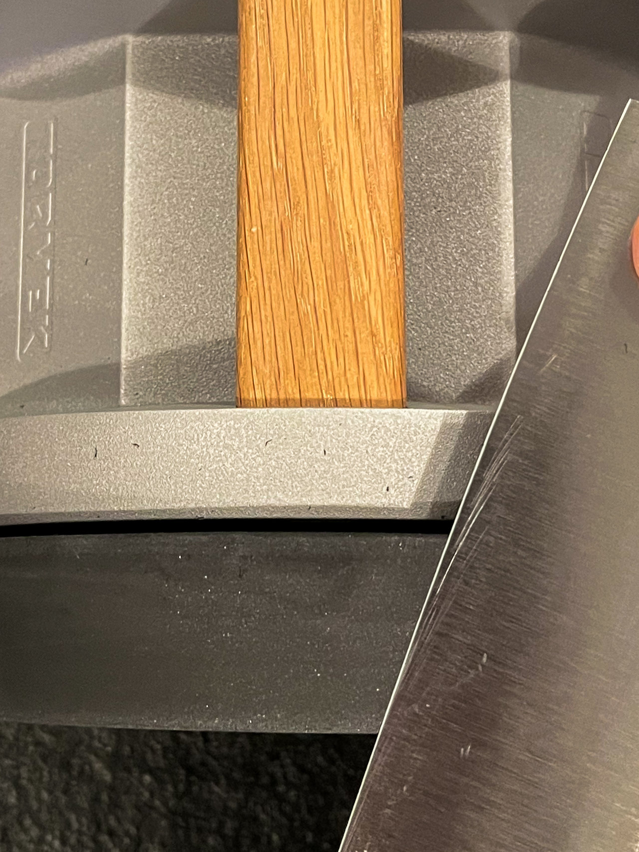

Du gibst im Weiteren den Tipp, eine Markierung 1cm vor der Griffkante anzubringen, um ca. 18 Grad zu treffen.
Das habe ich mal versucht nachzuvollziehen und habe zwei Fragen:
1. Welche Vorteile ergeben sich eigentlich durch eine schräge Scheibe? Es macht die Führung doch nur schwieriger.
2. Macht in der Praxis wahrscheinlich keinen Unterschied aber durch die unterschiedlichen Durchmesser innen und außen ergeben sich bei paralleler Führung des Messers (also gedacht zum Griff der Maschine) m.E unterschiedliche Tangentenwinkel, am Inneren ca. 18, am Äußeren ca. 19 Grad.
Müsste das Messer folglich nicht leicht schräg, in Richtung Mittelpunkt der Scheibe geführt werden?

1. Die Scheibe ist konisch, damit der Griff von langen Messern beim Abziehen nicht gegen die Dia-Scheine auf der anderen Seite kommt.
2. Das ist für mich jetzt dünnes (Mathe) Eis, aber: Wenn ich die eine Ebene der Klinge parallel zur konischen Oberfläche der Scheibe (vom Griff zur Spitze) und die andere parallel zum Tisch (vom Klingenrücken zur Schneide) halte, müsste der Winkel doch an der Scheibe gleich sein?
