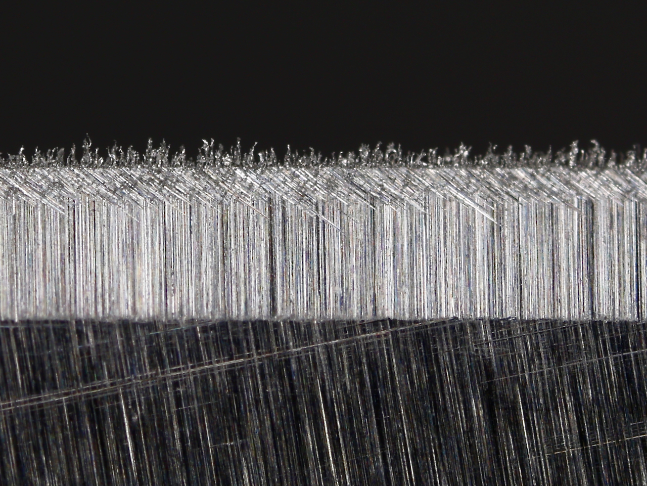

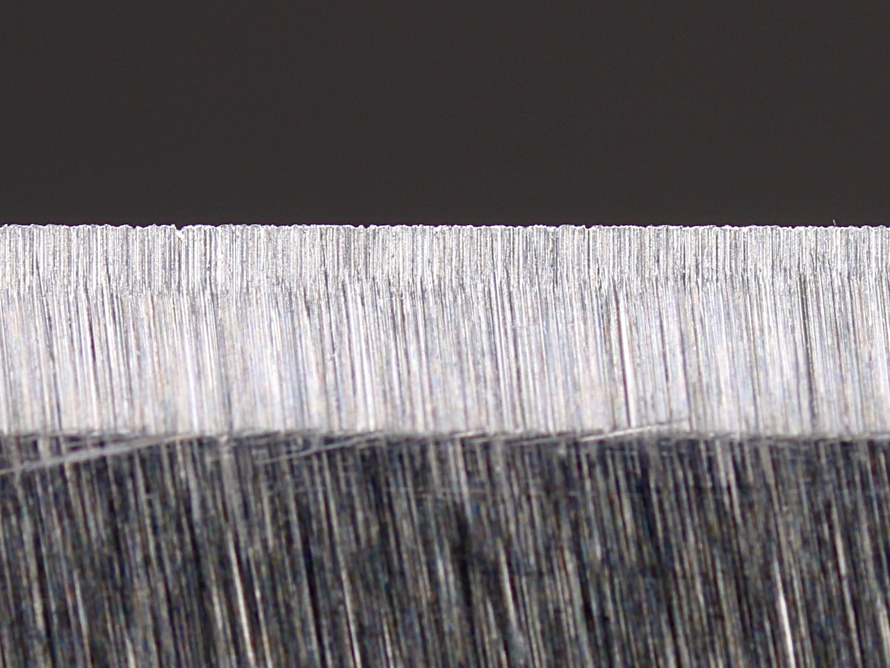

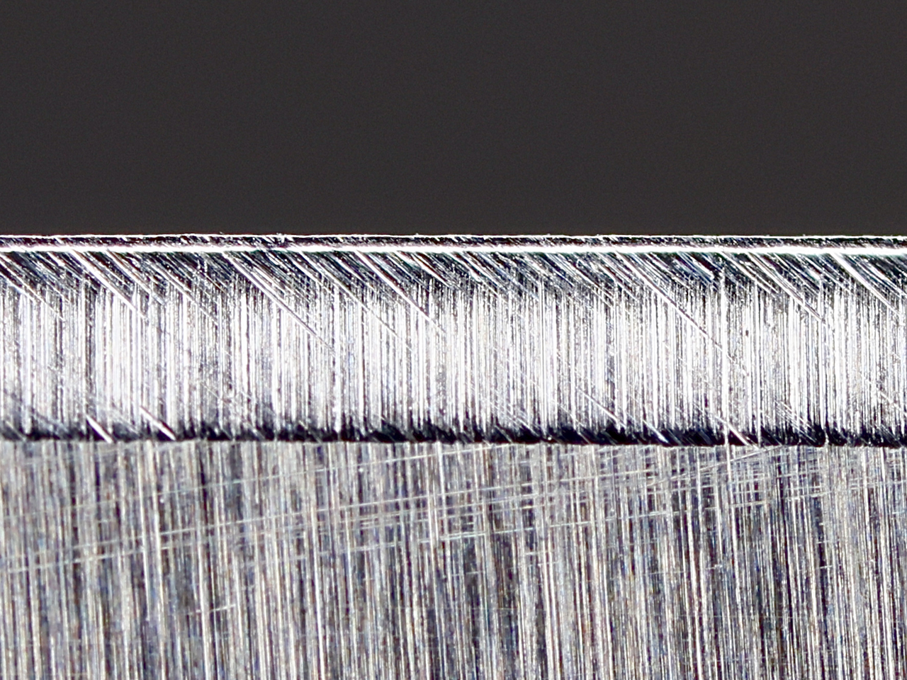

Hier die Bilder, die recht interessante Erkenntnisse liefern. Das Messer ist dieses:
Core Professional Chefmesser Klein (https://www.boker.de/core-professional-chefmesser-klein-130820?c=0#a26f72644e993d16cc6067e3415db3c3)
Die Vorbereitung:
1. Schneidfase mit 15 Grad je Seite mit Tormek T-2 auf 360er Diascheibe, mit Korken grob entgratet:
2. Tormek T-2 mit 600er Dia und 2x durch Korken:

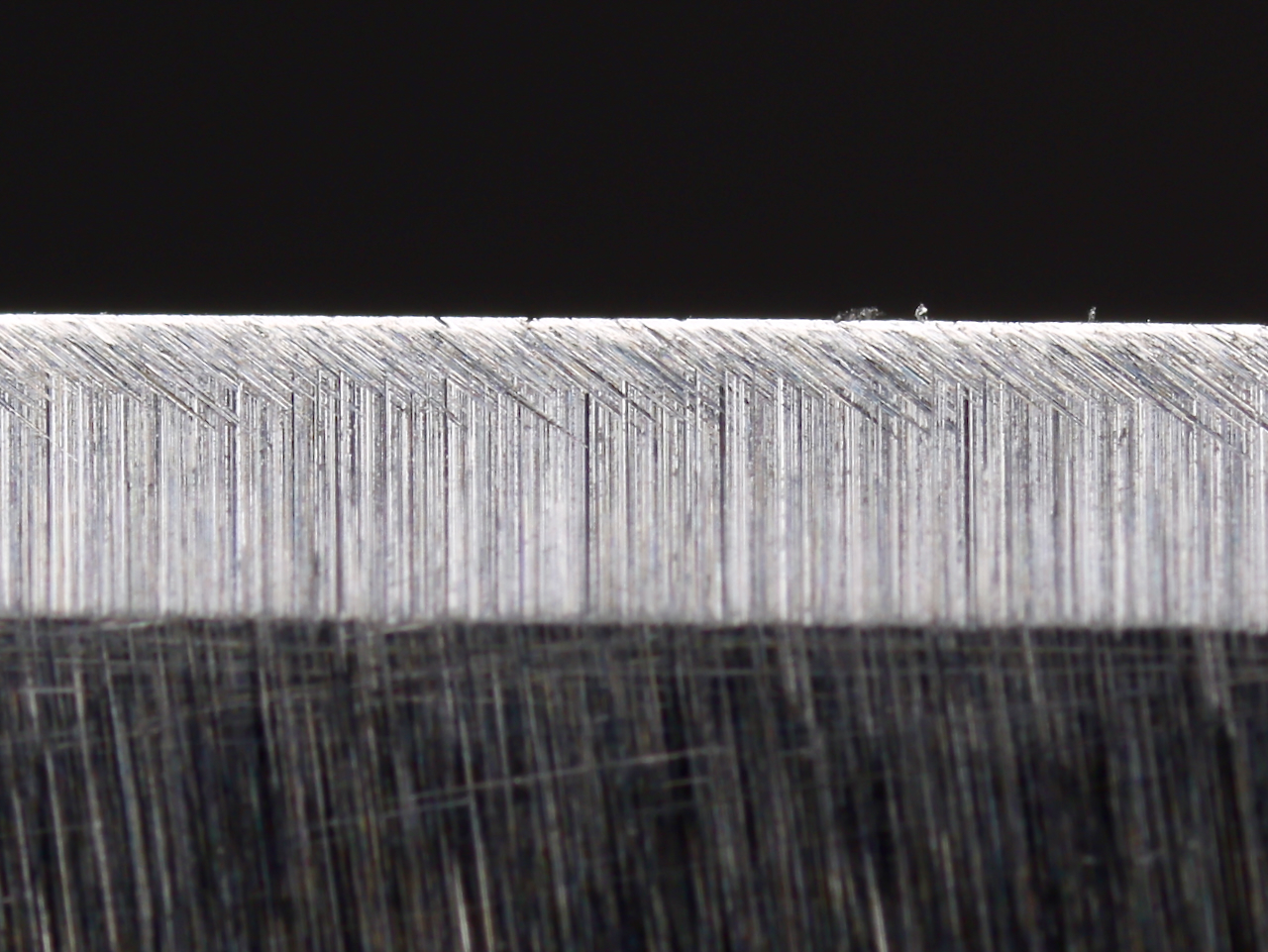

Erste Runde:
Dick Polish (10 x je Seite):
Dick Micro (10x je Seite):

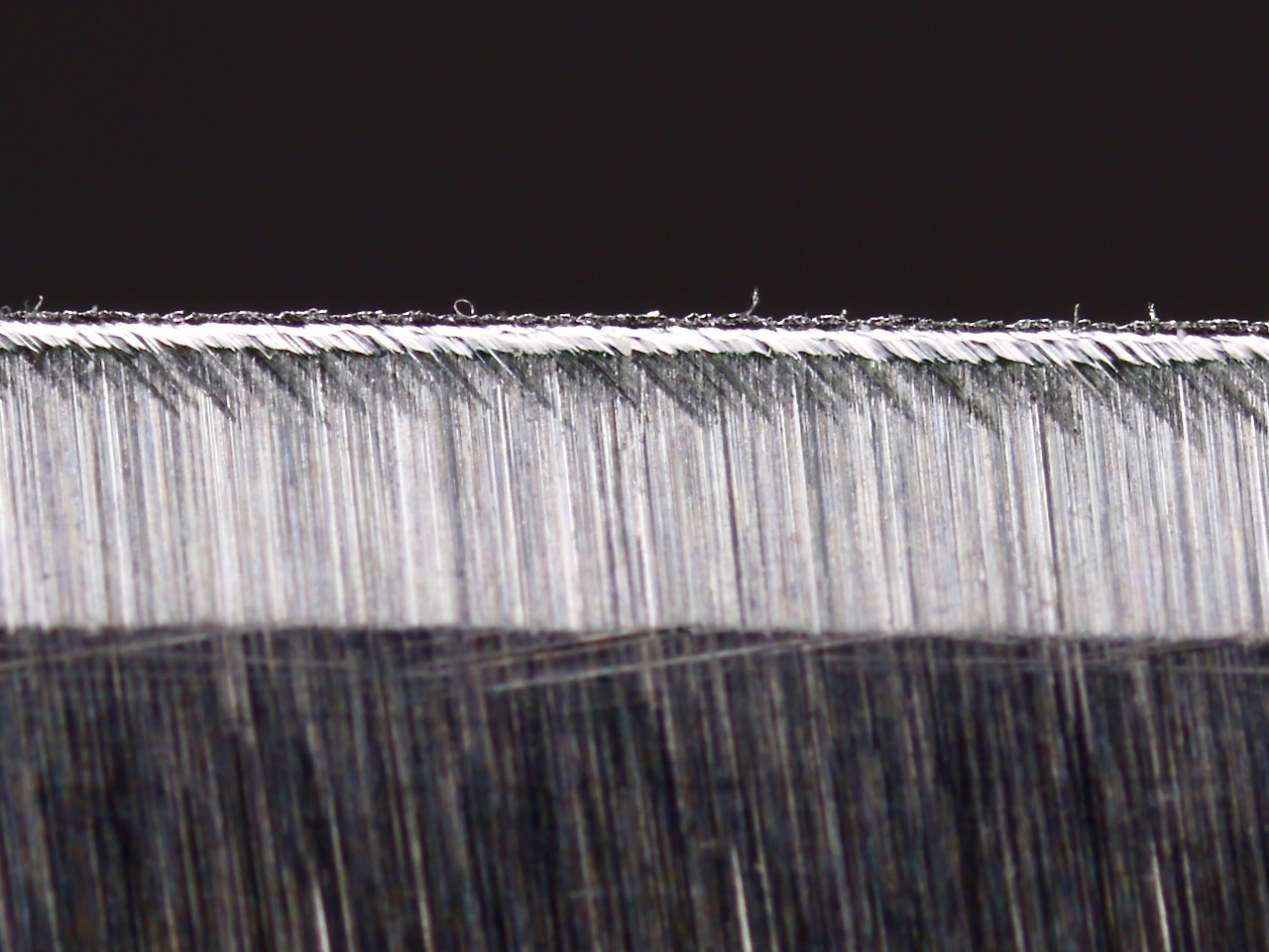

Wenn man genau hinsieht, erkennt man direkt über der beleuchteten Kante noch eine dunkle Mini-Fase die durch den Dick Micro entstanden ist.

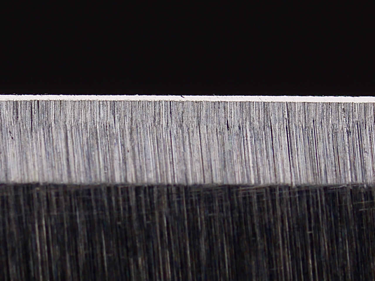

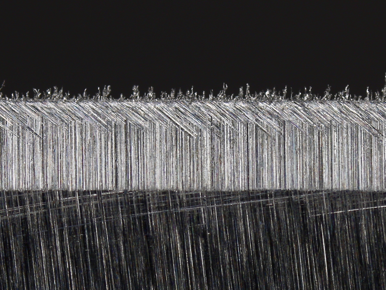

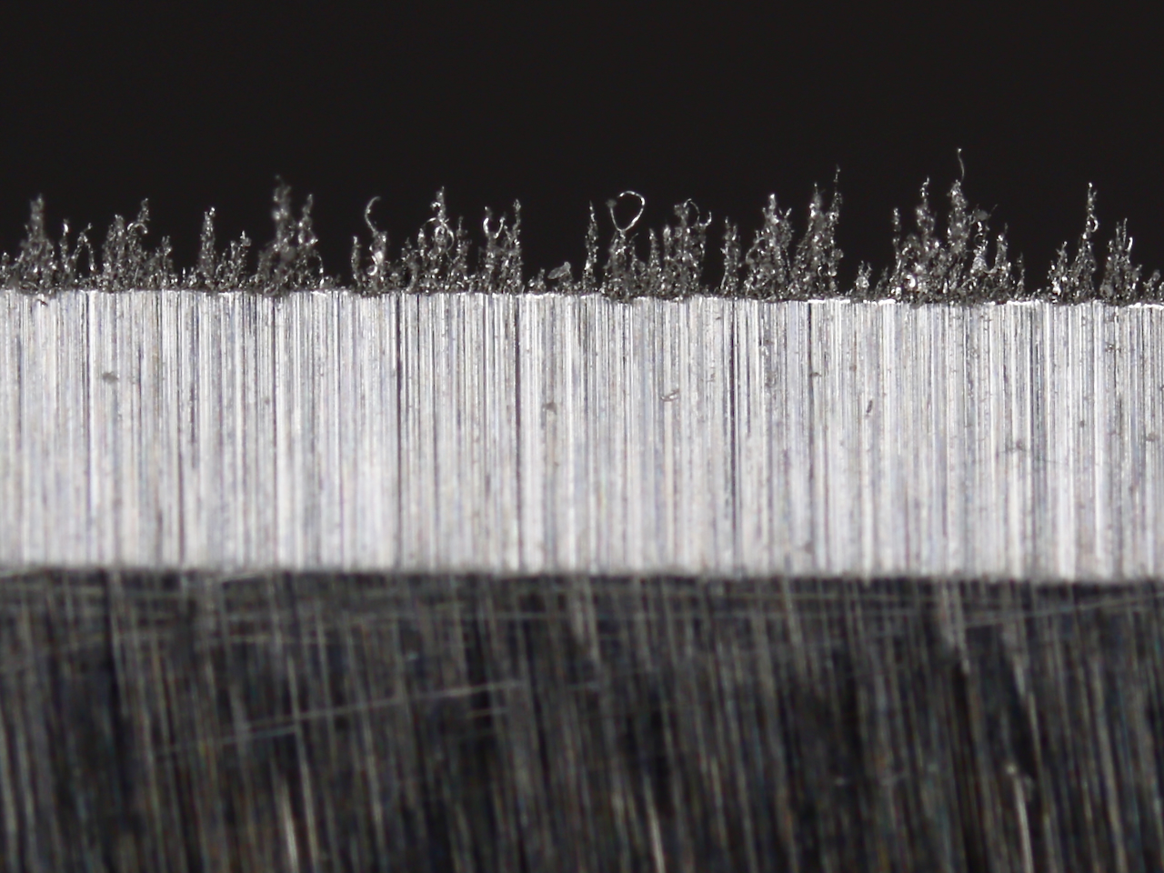

Dick Saphir (10x je Seite):
Eindeutig abrasiv. Schärfe des Messer hat nachgelassen.

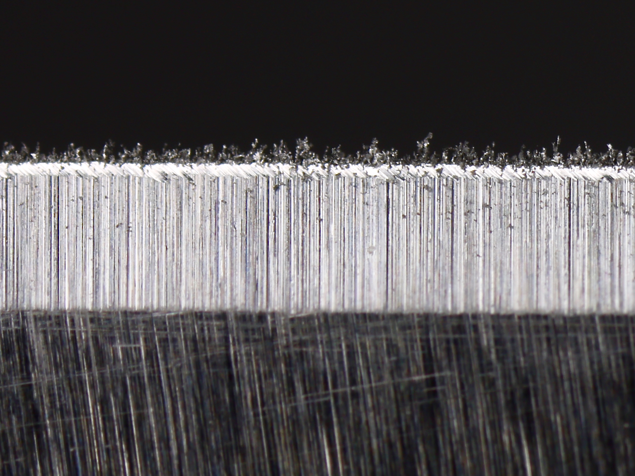

Nochmal Dick Micro (20x je Seite)
Messer wirkt wieder schärfer, allerdings eher durch "Wellenschliff-Effekt" der ausgefransten Schneidkante.

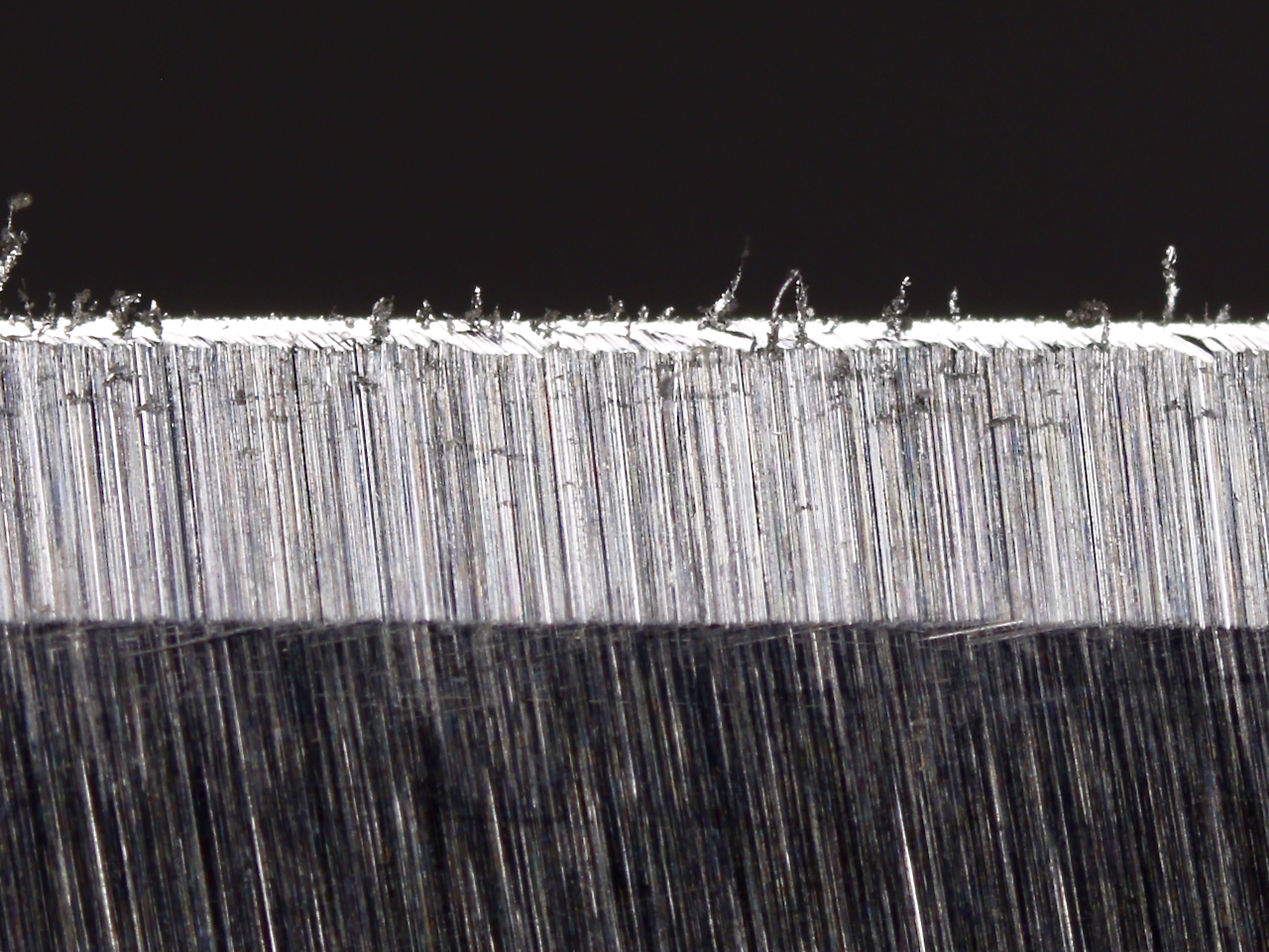

Über Natur-Leder (2x je Seite):
Nochmal höhere Schärfe, Schneidkante hat aber schon sehr gelitten.
Nächste Runde mit Dick Saphir und Duo folgt...

Deine Ergebnisse decken sich aus meiner Sicht mit dem Artikel von ScienceOfSharp (What does steeling do?), den ich vor ein paar Monaten zu deinem Topic "Versuch einer Begriffs-Definition: Grat" rausgekramt hatte.
Damals hatte ich die These aufgestellt, dass beim Wetzen je nach Oberflächenbeschaffenheit/-struktur (Züge) und Härte des Wetzstahls überwiegend durch Abrasion eine Microfase auf der vorhandenen Fase entsteht. Der Wetzstahl – so er denn überhaupt Züge hat und kein Polierstahl ist – also eher als eine Art feine Rundfeile funktioniert.
Könntest du dich nach deinen Testreihen zu einer ähnlichen Aussage hinreißen lassen? :)

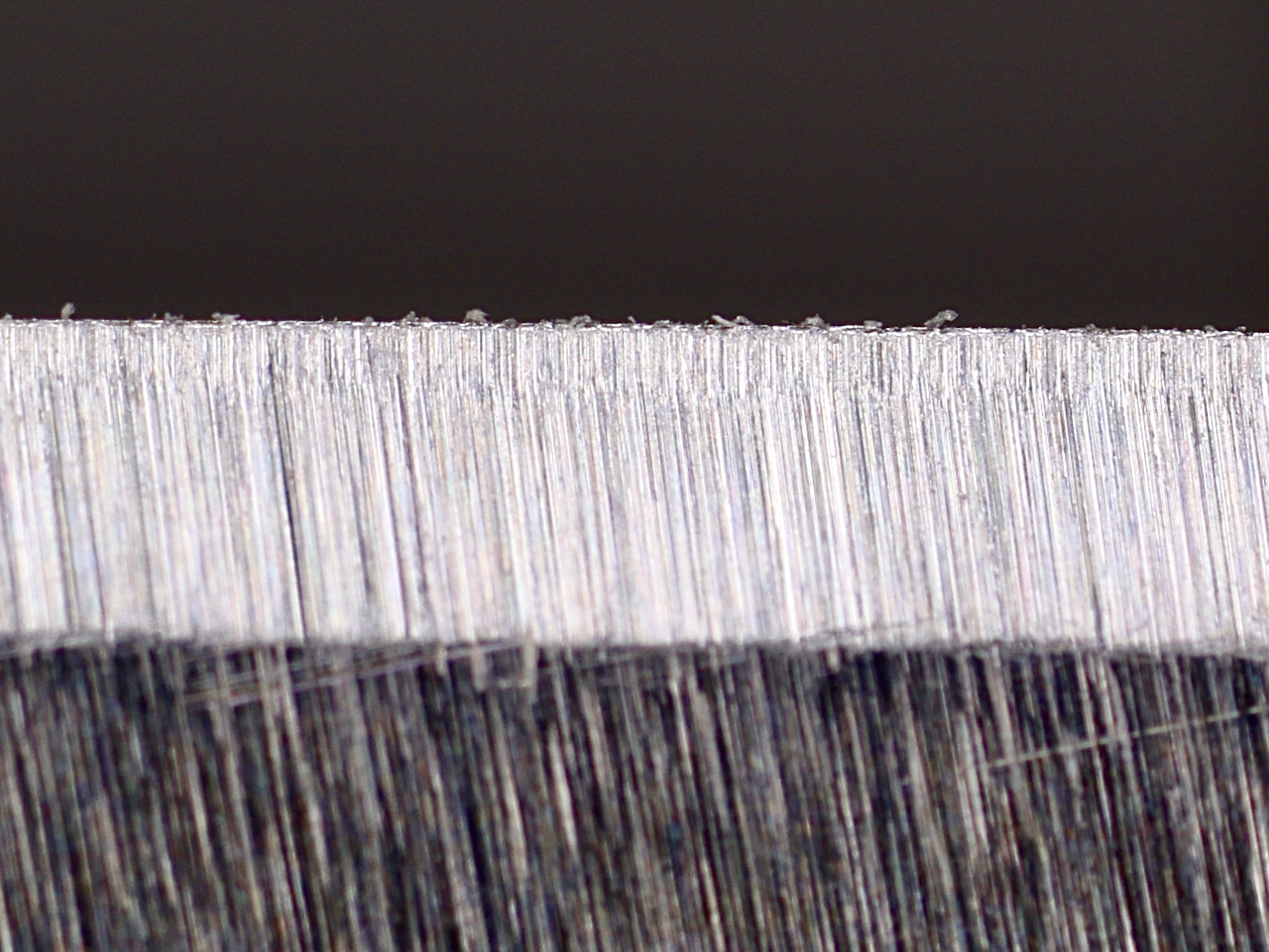

Ja, kann ich bestätigen. Selbst der Dick Micro hat noch eine leichte "Feil-Wirkung.

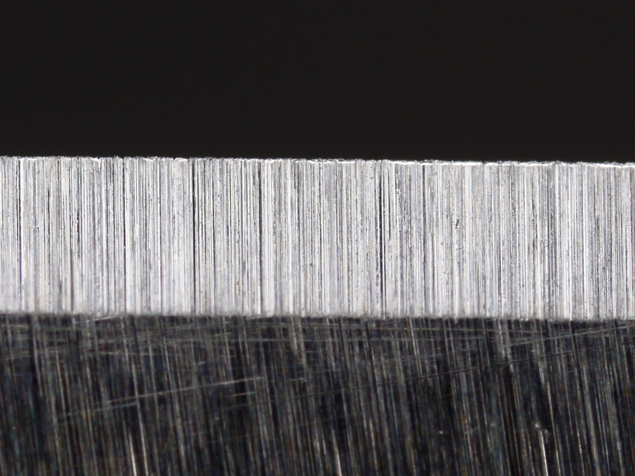

Hier noch ein paar Bilder:

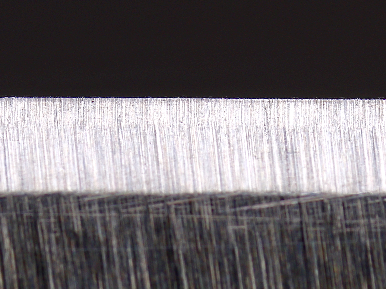

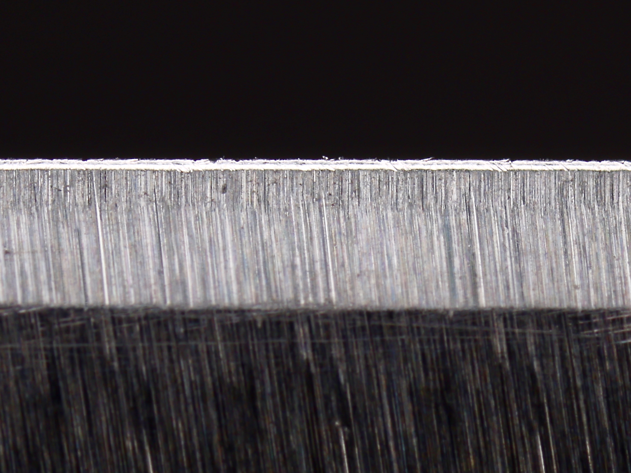

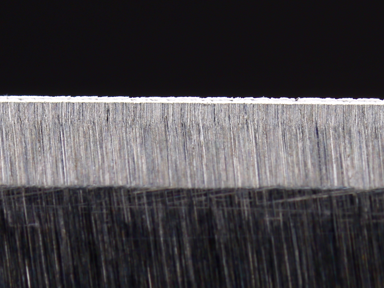

Ausgangspunkt wieder Tormek 600er:
Dick Multiron (10 x je Seite). Hier habe ich mit etwas erhöhtem Druck gewetzt. Dick empfiehlt das, um den Materialabtrag zu erhöhen:
Danach nochmal Multiron, allerdings ohne Druck:

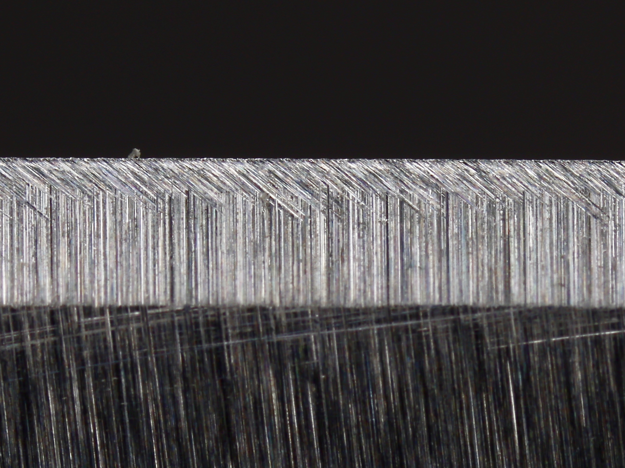

Wieder Tormek 600 für den Neustart:
Danach Korken:

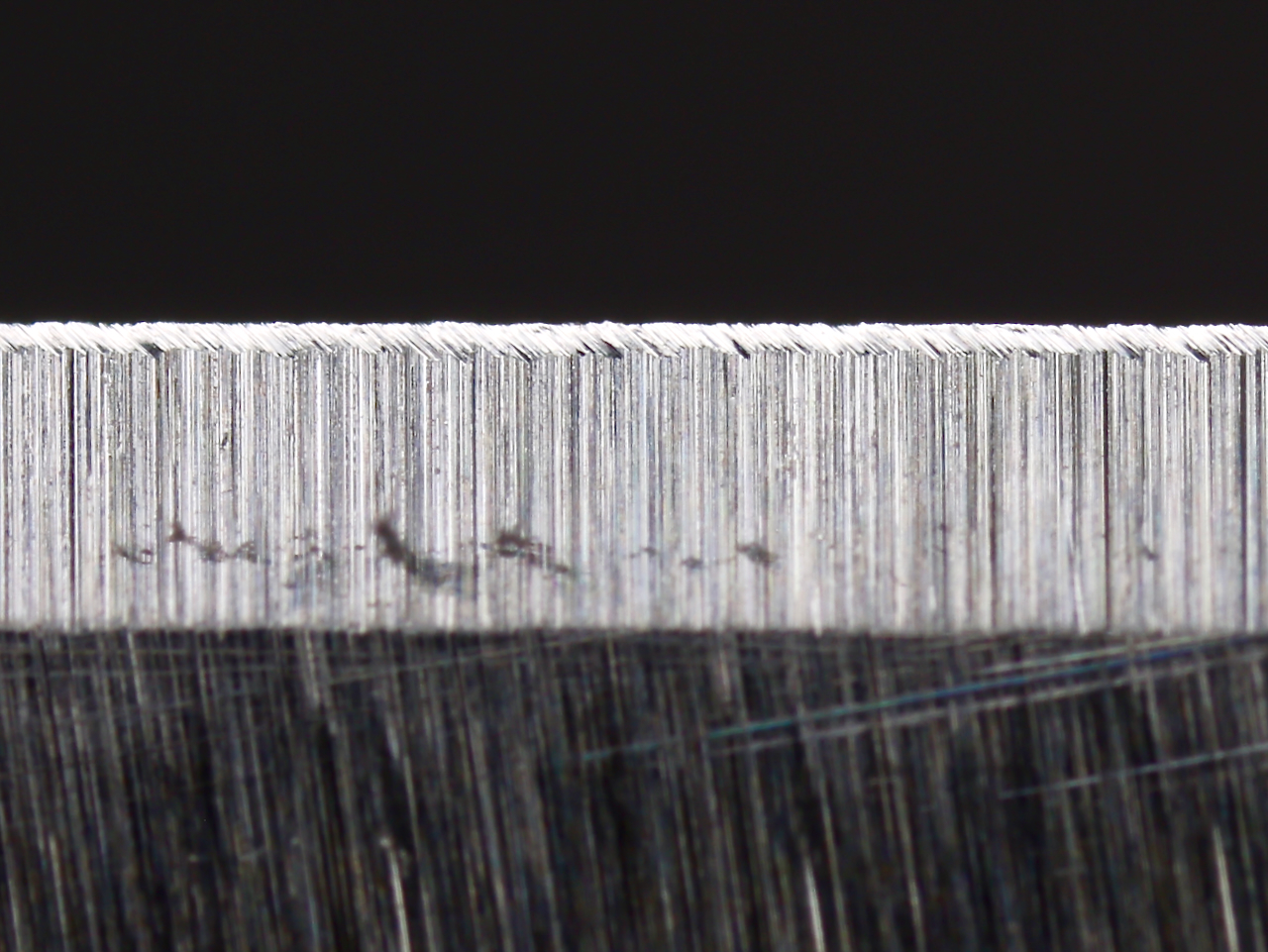

Weiter geht´s mit Dick Titan:
2x durch Korken:
Dick Duo / Diamant Seite:
2x durch Korken:
Anschließend Dick Duo mit der Keramik-Seite:
Wieder 2 x durch Korken:

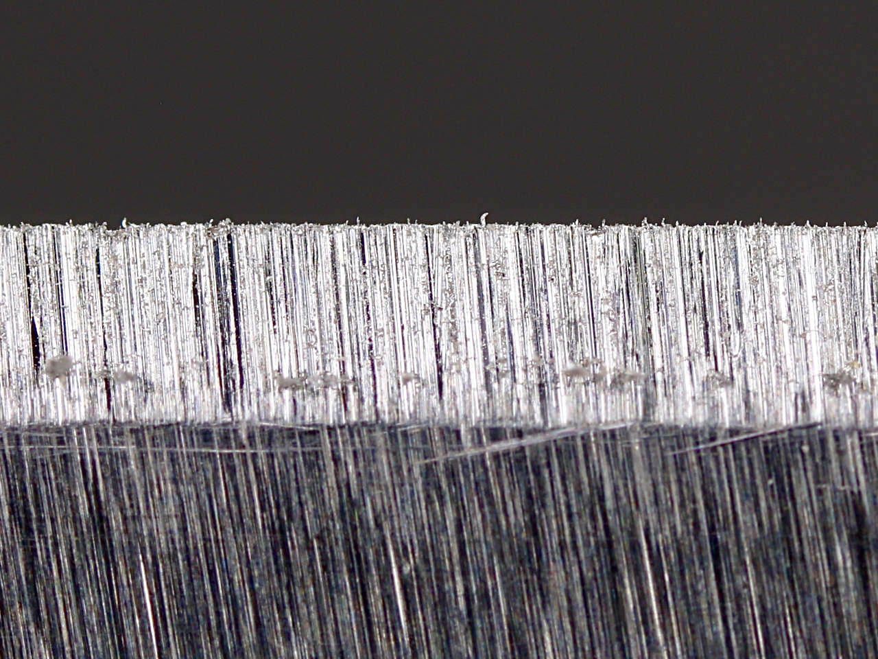

Zum Schluss interessehalber 10 x je Seite Dick Micro:
Messer rasiert locker.
