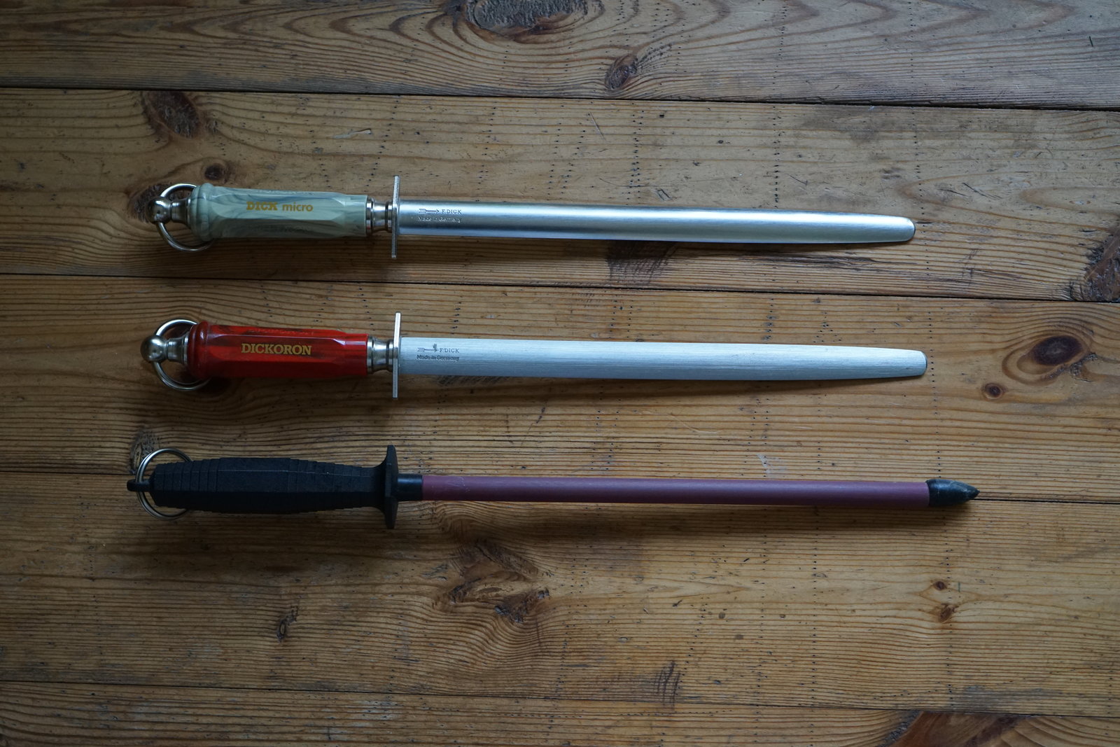

Man sieht auch sehr gut, das der Diamantwetzstab ganz schöne Furchen zieht und für alle nicht Metzger eigentlich zu grob ist.
Jetzt fehlt mir mir nur noch ein Bildchen mit einem Sieger Long Life "Sinterrubin". :whistle:
[Der sich jetzt Dank @Besserbissen zwischen 4 verschiedener Arten der Schleifstabbenutzung entscheiden muß] :irre:

Den habe ich nicht, bei Interesse könnte ich noch mit dem 4k Ioxio dienen.
Wobei die meisten Schleifstäbe doch alle aus Aluminiumoxid bestehen - sie geben dem Kind nur andere Namen 😉

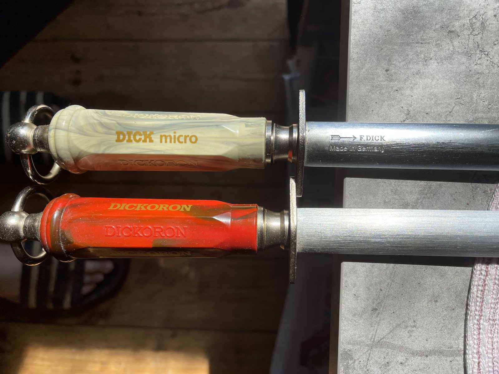

Es sind in meinem Post auch 2 Bilder von einem Keramik-Stab dabei: der Dick Duo hat zwei Dia- und zwei Keramikflächen.

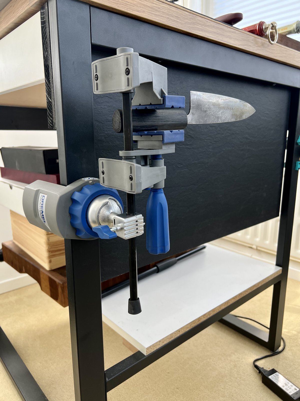

Dann werde ich mir wohl auch mal etwas basteln, mit dem es möglich ist, Klinge und optischen Achse des Objektives möglichst optimal zu einander auszurichten, so dass ein Fokus-Stacking nicht erforderlich ist.
Da der betrachtet Bereich eine Ebene ist, sollte das ganz gut möglich sein.
Sieht bei mir so aus (Schraubstock von Dremel):
Der Dremel-Schraubstock scheint ziemlich optimal zu sein für die Aufgabe.
Der hat einen Kugelkopf und auch gleich Kunststoffbacken.
Dann kostet der auch nur knapp 30 €.
Ja, und die Gummi-Backen schützen den Griff ganz gut. Ich dreh den Griff auch immer einfach nur seitlich rein, ohne die Zwinge allzu festzuschrauben.

Das Schleifen mit dem Sieger funktioniert mit allen Messer-Stählen, das Ergebnis ist davon abhängig, wie gut man den Winkel trifft. Setzt man zu steil an, wird die Schneide schnell verrundet, denn der Stab trägt zügig ab (obwohl das Schliffbild sehr fein ist).
Der Dick Micro funktioniert grundsätzlich (also mit wenigen Ausnahmen) nur bei weniger harten Messerstählen (<61 HRC). Er ist leicht abrasiv, poliert aber auch. Gleiches gilt für den Saphir, der allerdings etwas stärker abträgt.
Bei beiden ist der Abtrag abet geringer als beim Sieger. Es sind also ein paar mehr Schübe notwendig.
Die erreichbare Schärfe von Dick Micro mit passendem Messerstahl und Sieger ist ähnlich.
