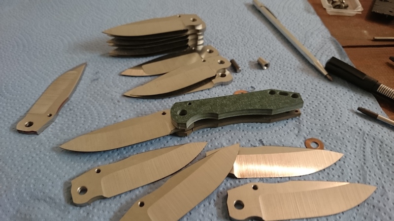

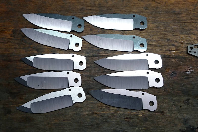

WIP Kleinserie SBH Mini
Die restlichen zehn Klingen:
Die drei Spantos sind übrigens die Reserveklingen... :D

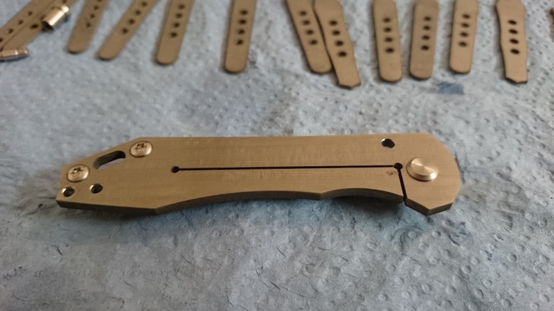

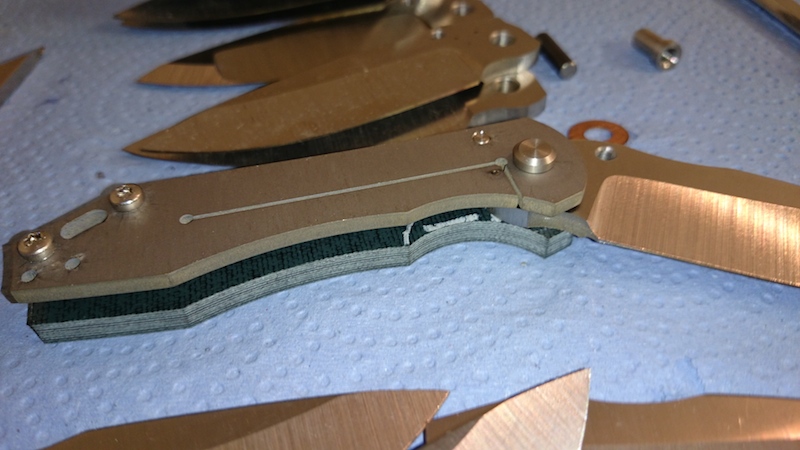

Ungeduldig wie ich bin, musste ich natürlich sofort ein Mini zusammenstecken. Süß, oder?
Natürlich auch um eine Bestätigung zu bekommen, dass alle Teile zusammenpassen und mir kein Planungsfehler unterlaufen ist.
Bisher schaut alles gut aus.
Die Klingen gehen jetzt zum Härten, das wird schätzomativ ein bis zwei Wochen dauern. In der Zwischenzeit werde ich die Titanteile weiter bearbeiten.
Nächste Woche geht es dann weiter.
LG, Gerd

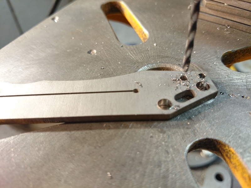

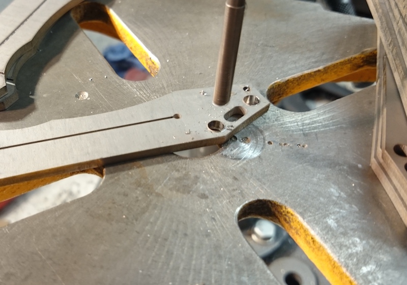

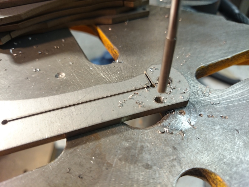

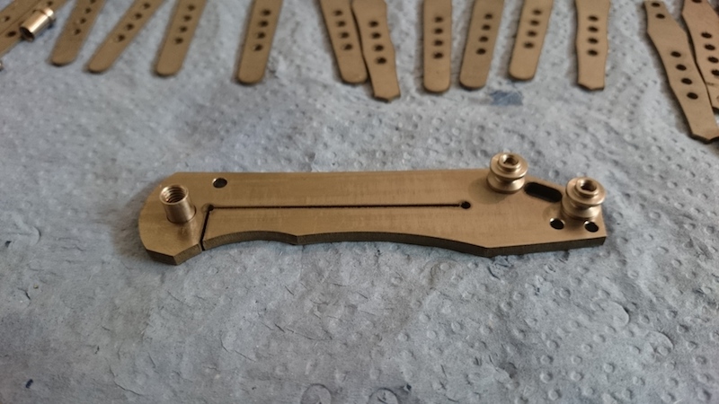

Weiter geht's mit den Titanplatinen.

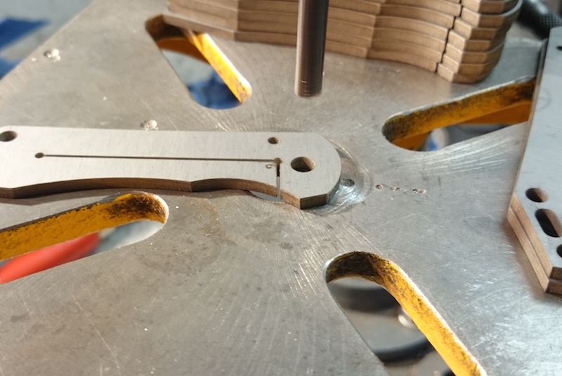

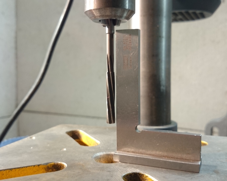

Kurze Kontrolle. Alles im Lot?
Winkel passt. Aufreiben der Achsbohrung auf 5,50mm.
Geht gar nicht so einfach mit HSS. Die Titanoxydschicht, die durch die Hitze des Laserstrahls entstanden ist, ist nicht ohne.
Die Neugierde ist ein Schwein, aber es passt. Geht ohne hackeln rein und sitzt praktisch spielfrei.

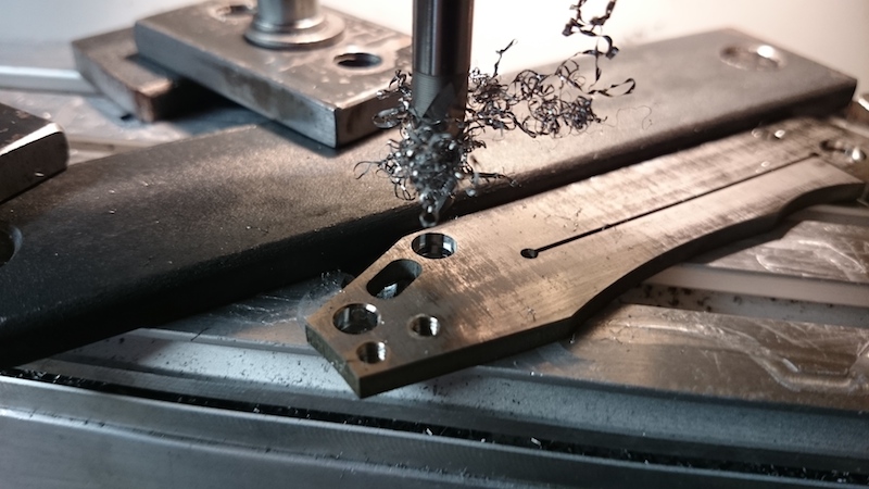

Aufreiben der Bohrungen für die Spacer auf 4,50mm.
Aufreiben der Bohrung für den Anschlagpin auf 3,00mm.

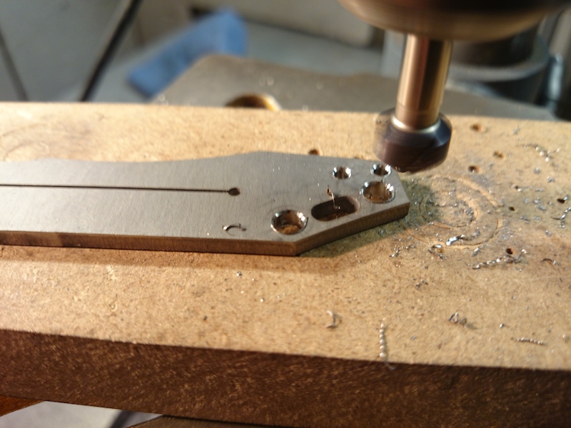

Aufbohren der Clipbohrungen auf 2,6mm. Ich weiß, Kernbohrung für M3 ist 2,5mm, aber so lässt sich das Gewinde etwas leichter schneiden.
Ansenken.
Das Conclusio des heutigen Tages: Titanoxyd frißt Bohrer und Reibahlen zum Frühstück. Nach ein paar Bohrungen sind die Dinger stumpf und produzieren nur mehr Hitze. Sieht man Teilweise gut an den aufgeworfenen Wülsten. Das war kein Schneiden mehr, das war mehr ein Durchdrücken.
Merke: bei der nächsten Serie auch das Titan mit dem Wasserstrahlschneider ausschneiden lassen.
Der nächste Schritt ist das Planschleifen der Platinen. Und bei der Gelegenheit werde ich auch die Clips hübsch machen.

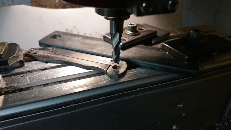

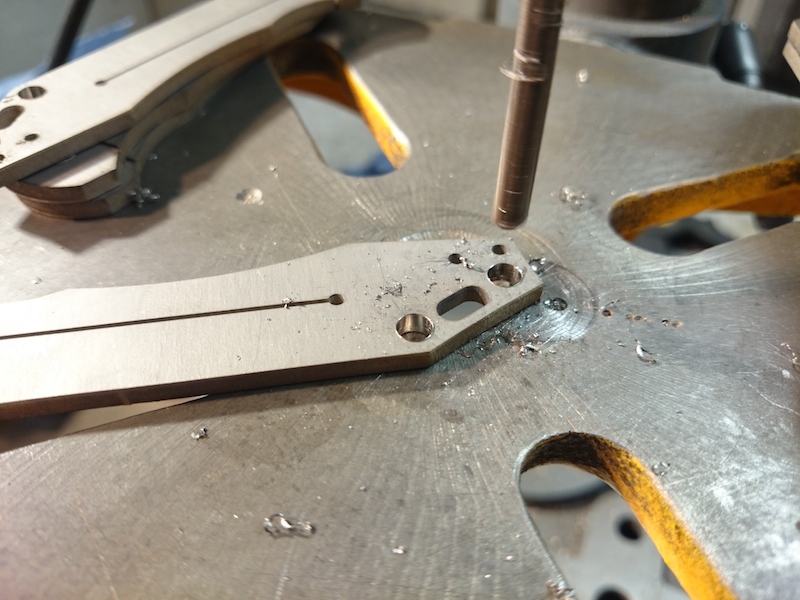

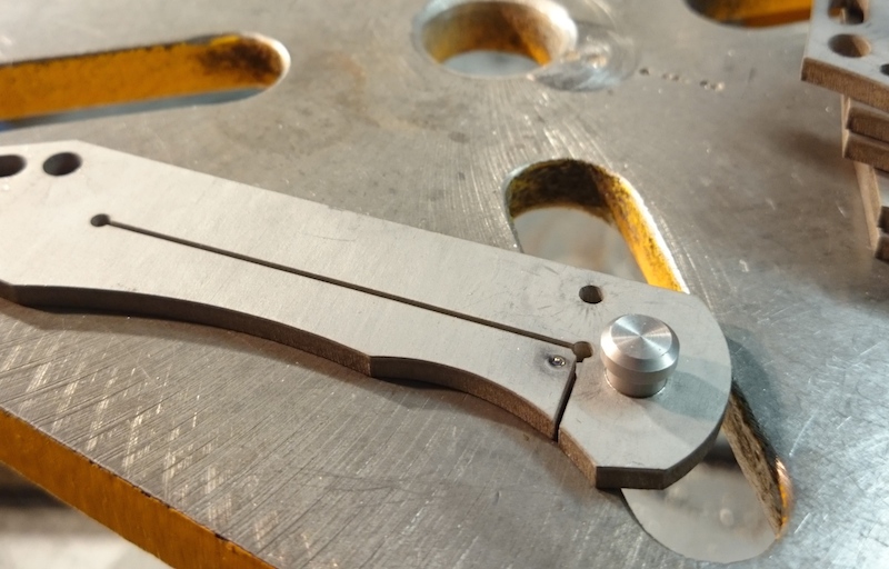

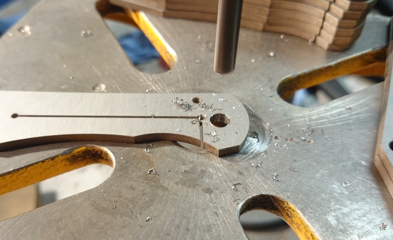

Fräsen der Taschen für Schraubenköpfe und Achse. (Ja, ich arbeite auch am Sonntag...:p)
Ich habe die ausgelaserten Platinen vermessen. Der Abstand der Bohrungen zur jeweiligen Außenkante liegt bei allen Platinen innerhalb von zwei hundertstel Millimetern. Darum habe ich mich dazu entschlossen, mit Anschlägen zu arbeiten. Bei selbst ausgeschnittenen Platinen könnte ich nur mit Hilfe eines Zentrierdorns arbeiten.
Eine zweihunderttausend Euro teure Laserschneidanlage ist offenbar etwas präziser als eine dreitausend Euro teure Chinafräse. :D

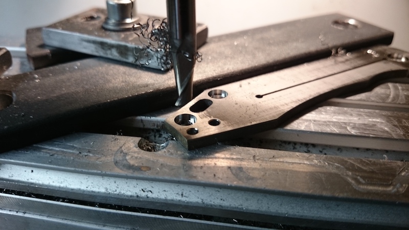

Exaktes Ausrichten der Anschläge:
Und rein in's Titan:
Der 7mm HSS-E Vierschneider marschiert in das Titan als wäre es gar nicht da...

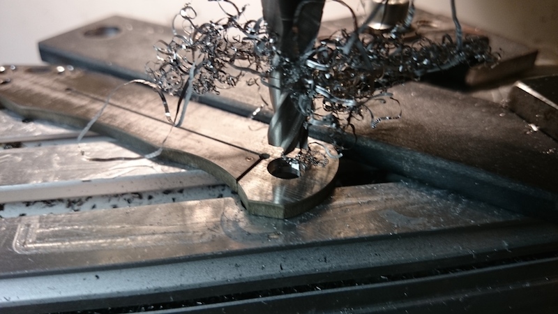

Die Taschen für die Schrauben werden nach dem selben Schema gemacht. Platine mit Dorn zentrieren und fixieren, danach die Anschläge ausrichten und niederspannen. Testen, vermessen, gegebenenfalls nachstellen.
Hier kommt ein 5,5mm HSS-E Zweischneider zum Einsatz. Wie beim 7,0mm Fräser praktisch kein Wiederstand, praktisch keine Hitzeentwicklung.
Die Taschen haben übrigens eine Tiefe von 1,6mm.
Passt es? Und wie es passt:
Langsam nimmt die Sache konkrete Formen an, oder?
Irgendwann kommende Woche werde ich hoffentlich dazu kommen, die Platinen plan zu schleifen. Außerdem möchte ich die Linerausfräsungen machen.

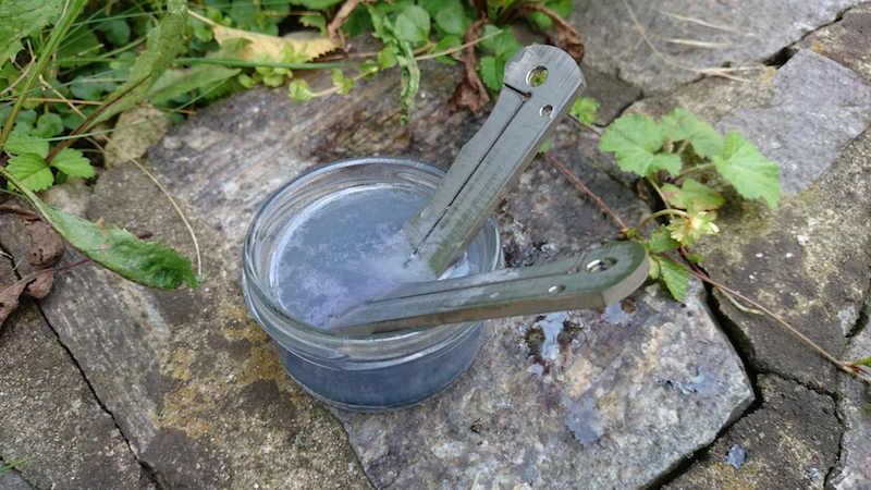

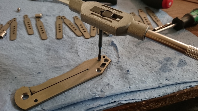

Der heutige Tag hat mich nicht nur Jahre meines Lebens gekostet, sondern auch noch vier *PIEP* Gewindeschneider.
Trotz kühlen, trotz schmieren, trotz 2,6mm Kernbohrung, trotz gutem Zureden haben sich vier von diesen unfähigen und *PIEP* Gewindewürmern im dreimalverfluchten *PIEP* Titan festgebissen! Diese Ar*PIEP* können mich am *PIEP* *PIEP*, und *PIEP* und sollen zum *PIEP* *PIEP*!!!11! Darüber hinaus können sie *PIEP* *PIEP*, die *PIEP* UND *PIEP PIEP PIEP*!!!!!!!!111!
Ok, Spass muss sein. Ich hab mich wieder. :glgl:
Was macht man, wenn ein Fragment eines Gewindeschneiders im Titan steckt? Und zwar bombenfest? So richtig endfest?
Genau, man tunkt die Sau in Säure. Hehehe.
H2SO4 in hoher Konzentration. Ein paar Stunden drinnen lassen, danach lässt sich das Fragment relativ leicht entfernen.

Das mit dem Titan … ich wollte mal einen Titandraht von 2 auf 1,8 mm ziehen - die ersten 2/100stel kein Problen.
Aber beim nächsten Loch im Zieheisen gabs ein laut kreischendes Geräusch - und dann ging nichts mehr (war noch eines ohne HM-Einsätze).
Da half auch die Säurenummer nichts :glgl: Ich glaube mich zu erinnern: meine Gedanken waren damals ähnliche …
(Nur so als kleiner Trost ;)
Sag mal: Du drehst doch nicht etwa beim Gewindeschneiden in Ti zurück um die Spähne zu brechen?
Ist bei Ti nicht angesagt - weißt Du sicher - schreib ich nur für interessierte Nichtmesserbauer ...
