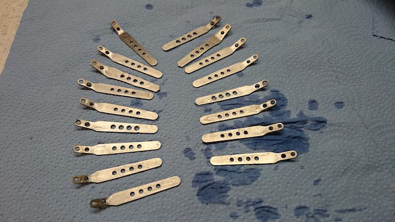

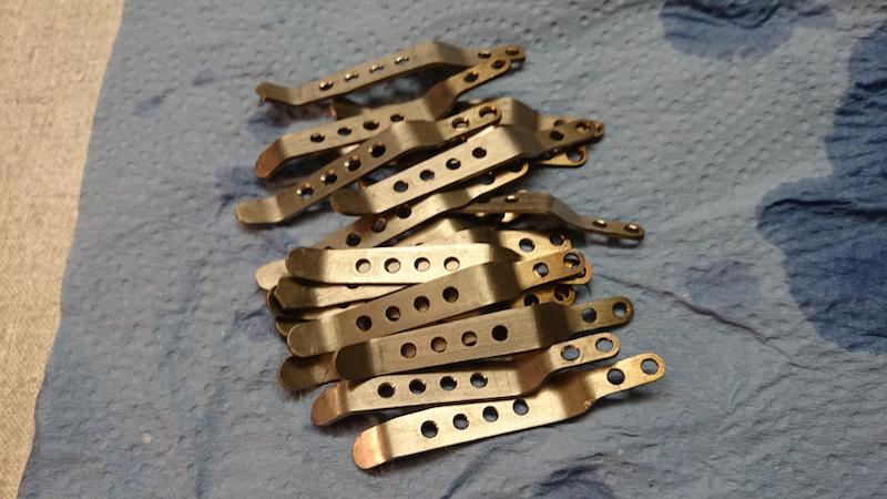

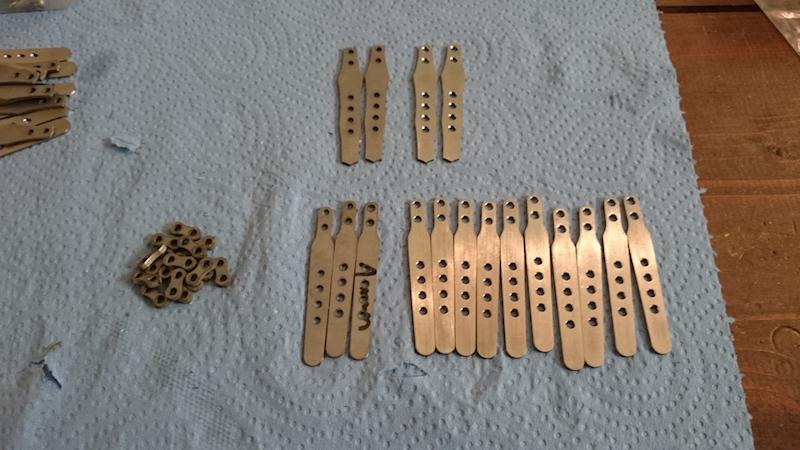

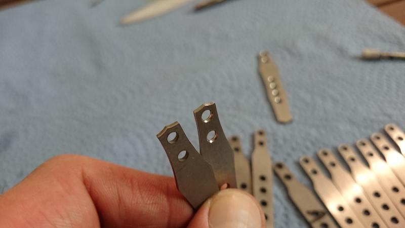

Wie schon weiter oben geschrieben, bildet sich eine unansehnliche und scheißharte Schicht auf dem Titan, wenn es vom Laserstrahl zerschnippelt wird. Diese Schicht muss runter, koste es was es wolle.
Am Besten geht das mit der kleinen Schleiftrommel mit einem Dremel oder in meinem Fall einem Proxxon mit einer Biegewelle.

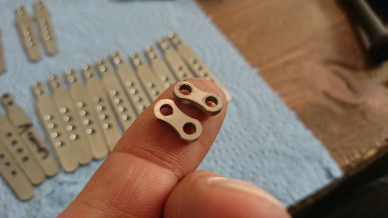

Clips und Clipspacer für unser Projekt:
Leider verschwommen, aber man erkennt den Unterschied ganz gut:
Die Schnittkanten mit der Schleiftrommel zu reinigen, ist übrigens eine besch*** Arbeit. Die kleinen Scheisser werden durch die Schleiftrommel so bösartig heiß, dass selbst die Hornhaut meiner Finger w.o. gibt. Autsch.
Die Oberfläche der Spacer reinige ich, indem ich sie mit der Fingerspitze über ein auf einer Glasplatte liegendem Schleifpapier ziehe.
Die Schnittkanten der Clips werden wie die Clipspacer mit der Schleiftrommel bearbeitet.
Danach die Bohrungen mit einem 3mm Bohrer aufbohren und leicht ansenken.
Die Oberfläche der Clips schleife ich erst mit 120er Schleifleinen, dann 180er, zuletzt mit einem 320er.
Morgen tritt dann Mr. Bender in Aktion.

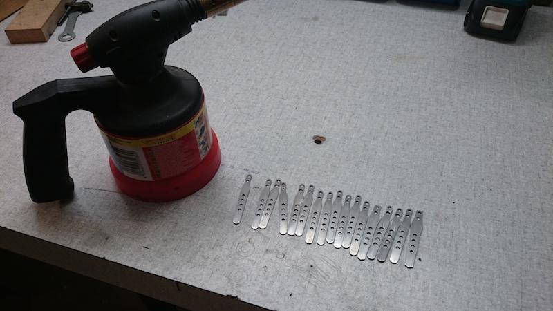

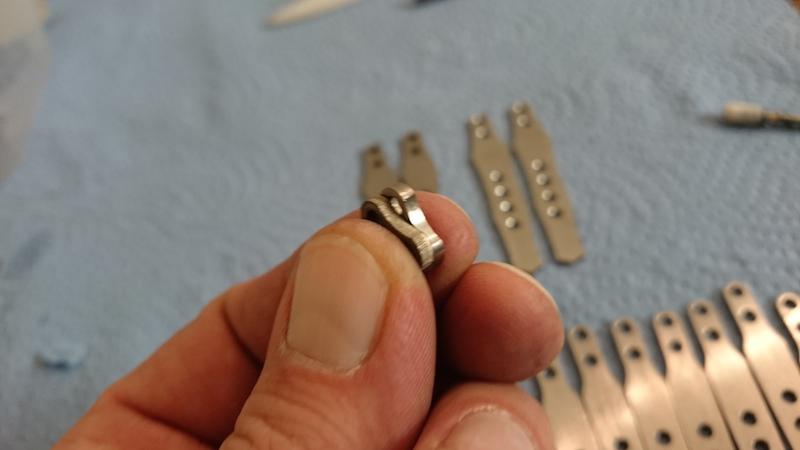

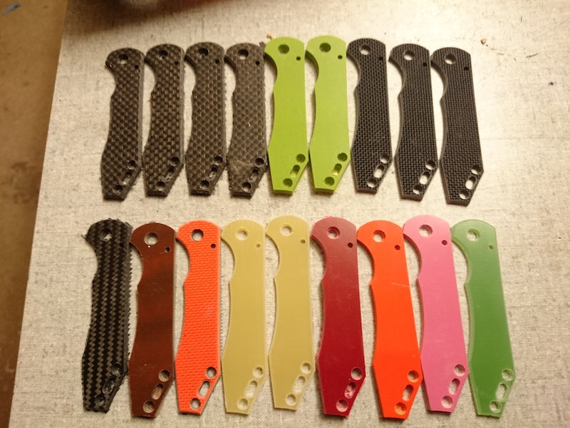

Endlich die Clips fertig gemacht, sowie ein paar Schalen gefräst...
Ausgangsmaterial: hübsch blankgeschliffen, werden die armen Clipserln gleich durch die Hölle gehen. :teuflisch

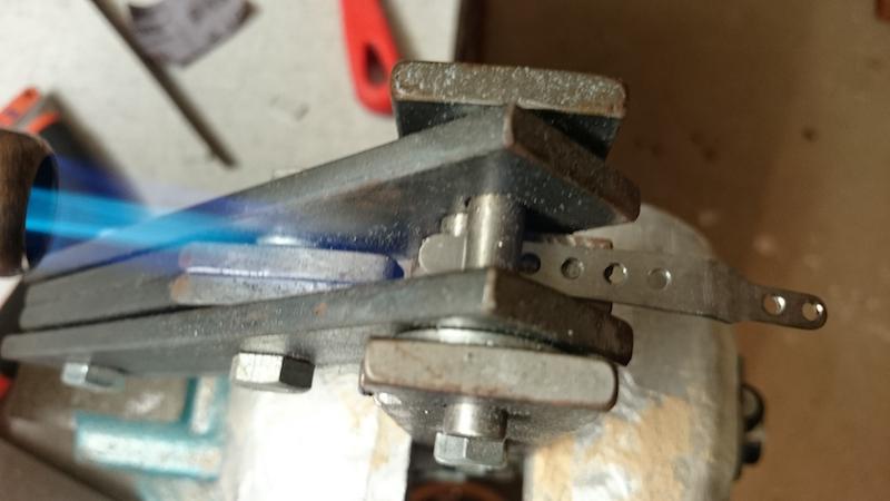

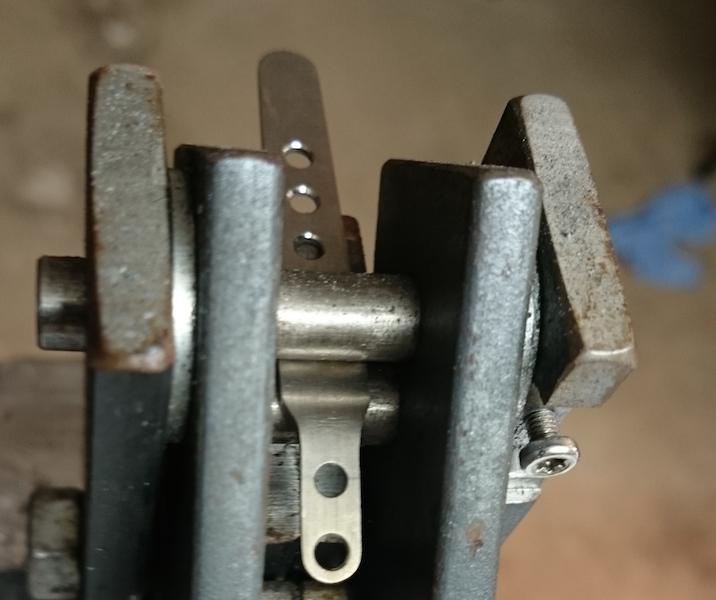

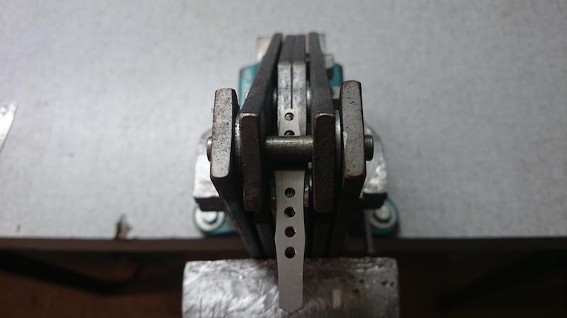

Mr. Bender @ work. Mit der Lötlampe draufheizen, bis das Titan beginnt, eine leicht goldene Farbe anzunehmen...
...dann biegen. Die Temperatur sollte dabei etwa bei 350 bis 400°C liegen.
Sieht dann so aus.
Gegenbiegung vorbereiten:
Draufheizen. Zwischendurch immer ein paar Pausen machen, denn Mr. Bender wird mit der Zeit verdammt heiß.

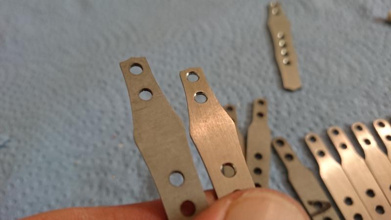

Clips sind fertig gebogen. Bei ein paar Clipsen muss ich ein wenig nachbiegen, da sonst die Spannung im montierten Zustand zu hoch ist.
Die Clips wandern demnächst für zwei Stunden in den Stonewasher, dann sind sie montagebereit.

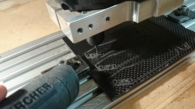

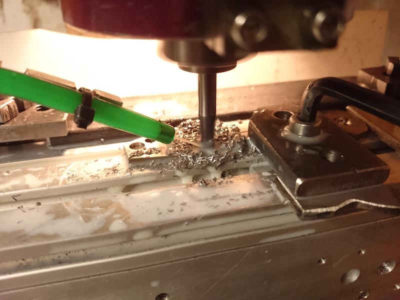

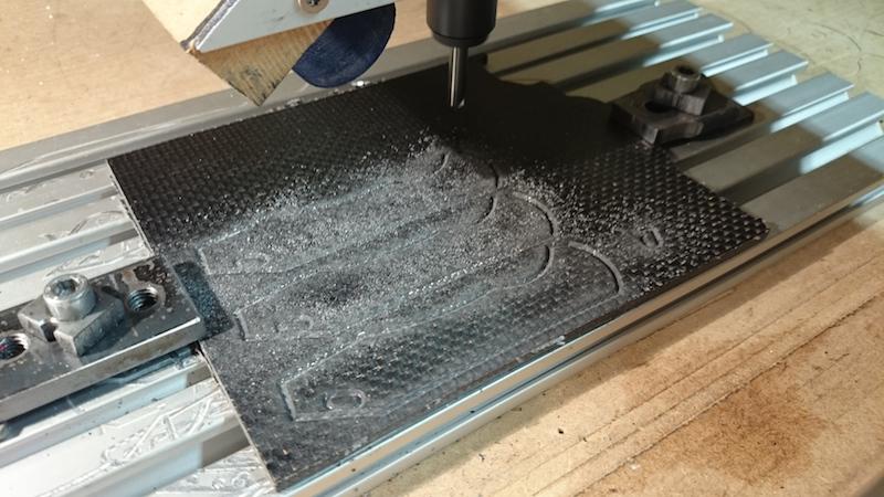

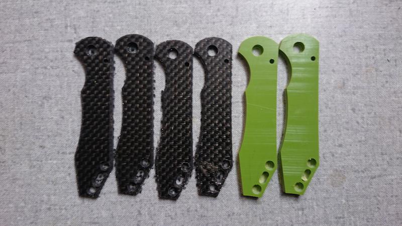

Fräsen von LSC mit der Käsefräse. Hier werden die Kanten gefast:
Fasen der Kanten mache ich nur bei LSC, da die Kupferdrähte beim händischen Schleifen gerne einmal herausbrechen und in den Finger pieksen.
Der VHM-Entgratfräser kappt die Drähte hingegen sauber.

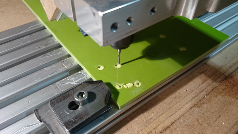

...danach werden die Schalen mit einem 2mm VHM-Schaftfräser ausgefräst.
Giftgrün:
Die Ausbeute des heutigen Tages:
Nächste Woche geht's weiter.

Ich bin begeistert zu sehen wie die kleinen Kunstwerke wachsen und gedeihen :super:
Mich würde ein Gruppenbild der LSC-Schalen mit meiner Standard-Carbonschale interessieren, wenn es soweit ist :)

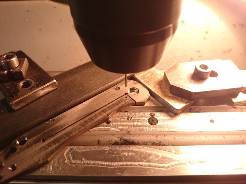

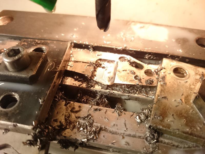

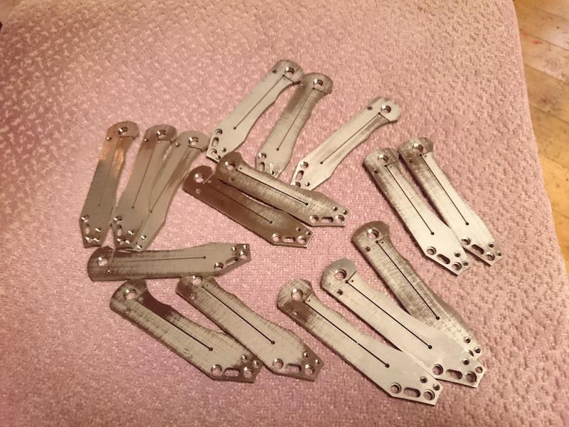

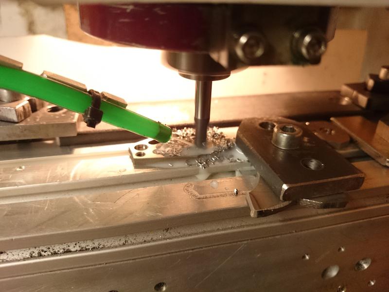

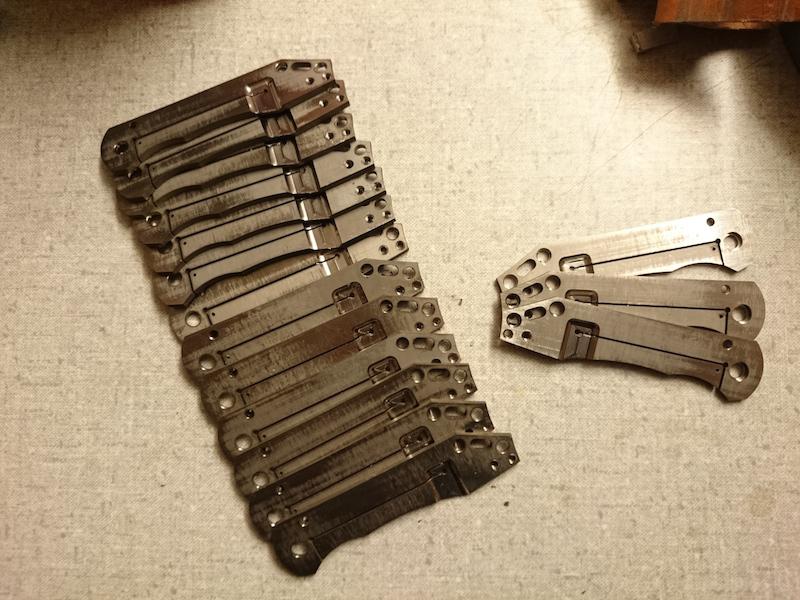

Weiter im Programm. Bohren der Löcher für den Detent. Normalerweise mit (scharfen) HSS-E eine Spielerei, in diesem Fall aber eine größere Herausforderung. Warum? Ich habe dem Laserschneider eine Datei geschickt, in der die Bohrung für den Detent zur Markierung eingezeichnet war. Markierung deswegen, da man mit dieser Laserschneidanlage kein Loch mit einem Durchmesser von 1,2mm in's Titan schneiden kann. Zu wenig Platz oder so ähnlich.
Darum wurde die Position des Lochs nur markiert, sprich der Laser brennt kleine Krater in's Material. Dummerweise bildet sich dadurch diese unglaublich harte Oxydschicht, durch die ein HSS-E nicht mehr wirklich durchkommt.
Da sich mein kleiner Vorrat an 1,2mm HSS-E Bohrern nach ein paar Versuchen in Luft aufgelöst hat, ging es an die Fräse. 1,2mm VHM Bohrer sind zwar scheineteuer, aber in so einem Fall sehr hilfreich!
20 Minuten später sind die Löcher gebohrt, und der kleine VHM hat's auch überlebt.

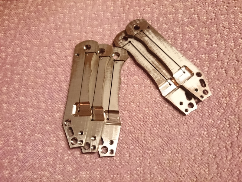

Linerausdünnung. Die Platine ausrichten, Anschläge montieren, niederspannen, auf RUN drücken. Späne entfernen, nächste Platine niederspannen, auf RUN drücken. Manchmal liebe ich meine schrottige China CNC.
Wir produzieren Titanspäne. Jede Menge Titanspäne. Und nicht auf's Kühlen vergessen!
Hier fräse ich gerade die Ausdünnung auf der Aussenseite.
Fräsen der Ausdünnung innen:
Fünf sind fertig, fehlen nur noch elf Stück.
Detail:
Gruppenbild. 13x innen, 3x außen. Sagt einiges über Eure Präferenzen aus, oder? :p

Hallo Gerd, weiterhin sehr informativ!
Warum fräst du die Ausdünnung soweit hinten, bzw. wieso liegt die Linerfreibohrung mittig in der Ausfräsung? Wäre eine Ausdünnung weiter vorn nicht effektiver? Du wirst dir sicher was dabei gedacht haben, bin sehr gespannt!
