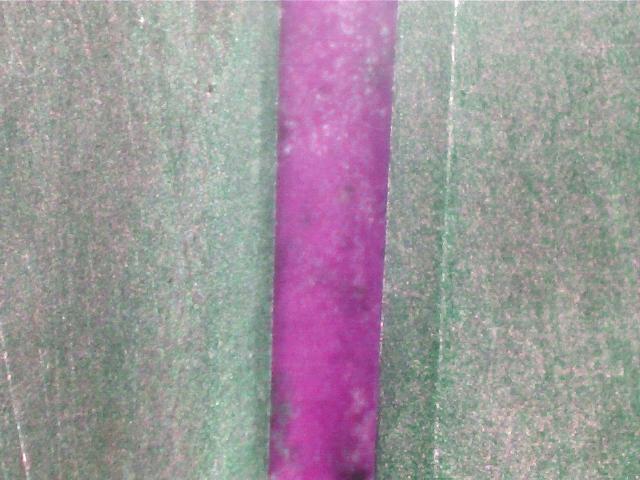

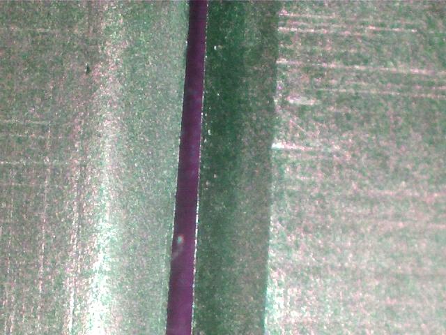

Ich habe gestern mit Kato Salat für viele (20-30 Menschen) geschnitten.
Die Klinge zeigt unter Mikroskop (ohne Mikroskop nicht sichtbare) Ausbrüche.
Die schwere Arbeit hat Jagdmesser mit einer Vancron 40- Klinge (64 hRc) übernommen. Kato- Messer hat Schneidwinkel von 36°, Vancron40- Klinge – 34-36. Mit Vancron40- Klinge wurde Brot geschnitten und Fleisch- da wo Knochenkontakt gibt’s.
Zum Schluss zeigte die PM- Klinge unter Mikroskop keine Spuren.
Und, das muss ich sagen, schneiden mit Kato- Messer macht viel Spaß.

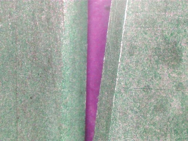

Vancron 40- Klinge- "mit Diamanten scharf gemacht".

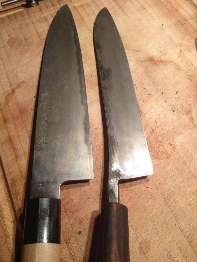

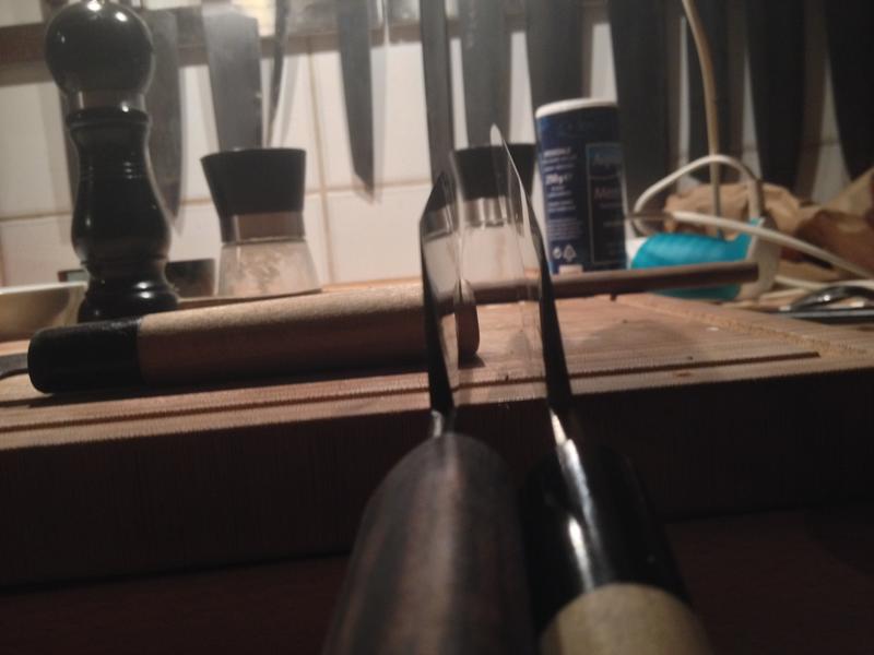

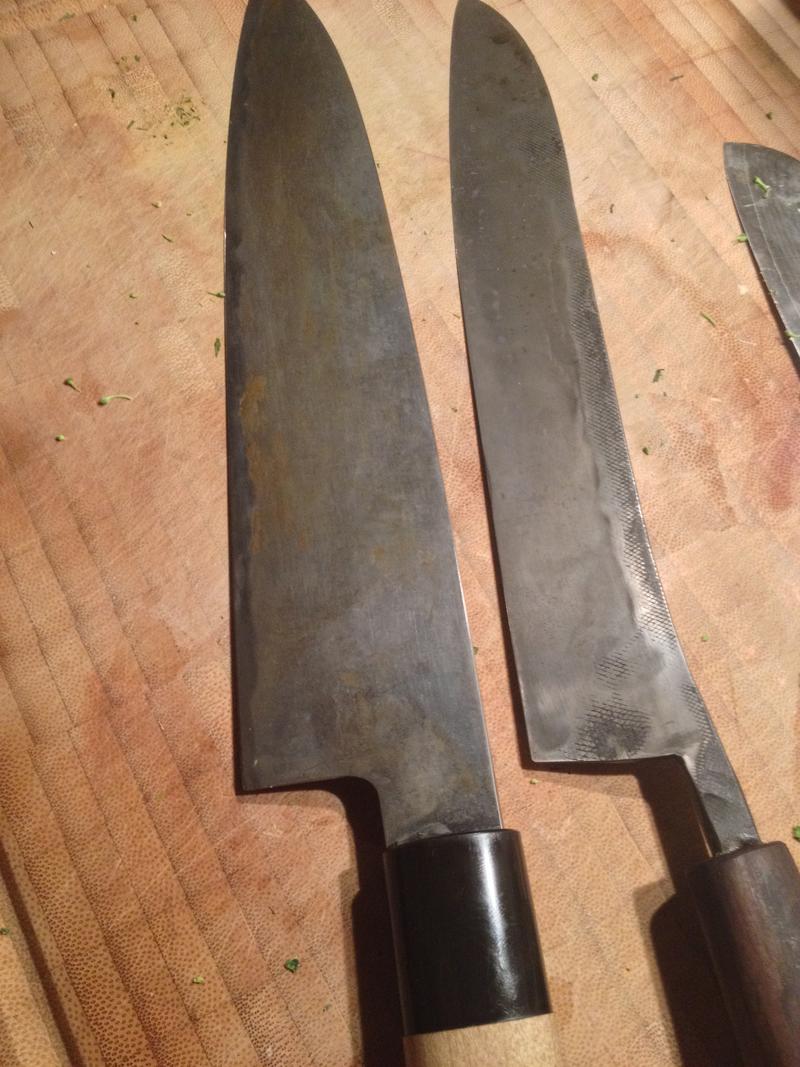

Da ich ja nun hinreichend über meine Begeisterung geschrieben habe, wollte ich mal einen halbwegs aussagefähgien Test starten.
Ich hatte eine noch relativ unfertige Klinge rumliegen, leider kein Gyuto aber ein zumindest in der Länge vergleichbares allerdings viel schmaleres Messer aus Feilenstahl, das noch auch seine entgültige Geometrie gewartet hat.
Diesem Messer habe ich eine Kato ähnliche also recht grobe Geometrie verpasst, bis die Schneideigenschaften ähnlich dem Kato waren. Also relativ grob auf null ausgeschliffen mit dem gleichen Winkel wie das Kato Gyuto besitzt, leicht ballig.
Bilder nach dem Test.
Beide Messer bis auf HHT 3 geschärft, das ging beim Kato etwas einfacher. Nachgemessener gleicher Winkel bei der Schneidfase.
Mit den beiden Messern dann im Vergleich immer ca. 10 Schnitte jeweils getätigt, heute in der Schule ca. 120 Essen, abends im Hotel nochmal ca. 80 Essen, also etwa 100 Essen pro Messer. Es gab Sauerbraten (Karotten, Sellerie, Zwiebeln, Kräuter, Rinderwade), Pizza (Tomaten, Mozzarella, Kräuter, Zwiebeln, Knoblauch), Abends im Hotel Bufett, Anti Pasti (Auberginen, Pilze, Zucchini, Zwiebeln, Steaks, Baguette, Tomaten, Mozzarella, Schafskäse, Oliven, getrocknete Tomaten, Garnelen, Fisch, Karotten, Sellerie, Lauch, Blattsalat, Gurken, usw.......)
keines der Messer hat komplett aufgegeben aber das Feilenmesser war am Ende der eindeutige Sieger.! Tomaten und Paprika Haut waren noch viel besser zu schneiden als mit dem Kato. Es blieb eindeutig schärfer.

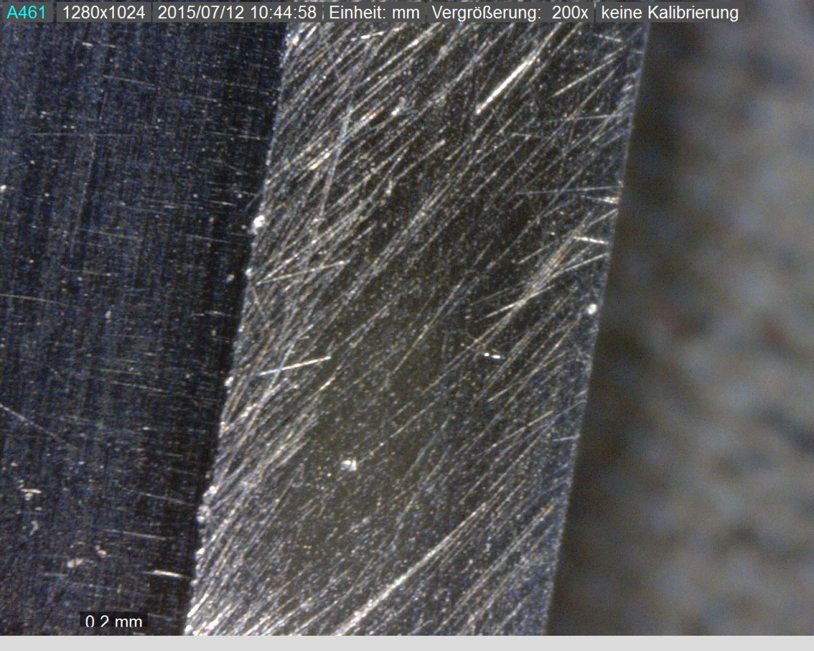

Die Schneiden habe ich mir dann unter dem Microscop betrachtet, und es fällt eindeutig auf dass die Schneide des Kato (rechts) an fast der gesammten Schneide umgelegt war, wohingegen das Feilenmesser nur vereinzelt ein paar Microausbrüche zu beklagen hatte. (wohlgemerkt ein selbstgeschmiedetes ohne Anspruch auf Vollkommenheit, da bin ich noch weit davon entfernt!)
Fazit:
Ich bin froh darüber dass ich mir mit insgesammt 30,50€ Wareneinsatz ein Messer schmieden kann ("Arbeitszeit", Gas 5€, Feile 0,50€ Strom 5€, Schleifmatierialien 20€, Holz (für Lau)) bei einem Imaginären Stundenlohn vor Steuer von ca. 25€, das mit dem besten mir bekannten Japanschmied mithalten kann :haemisch:, und damit noch billiger fahre. 300€---500€. Das Finish an meinem ist auch noch besser....... Die Reaktivität des Feilenstahles auch erheblich weniger.
Grüße Wastl.

AW: Yoshiaki Fujiwara Kato 240 Ho Gyuto "Workhorse" - das Warten hat ein Ende
Hi,
Kato zeigt eine super Schleiferarbeit (da habe ich viel Respekt), schneidet schon aggressiv und angenehm.
Was Robustheit bei gleichen Schneidwinkeln angeht, hat Kato auch gegen höchstlegierten professionell wärmebehandelten PM- Klingen keine Schanzen.
So kann man mit meiner CPM15V-Klinge (als Test nach dem Schärfen) Knochen schnitzen (Schneidwinkel von 36°, Härte um 63), Kato kommt mit dem Schneidwinkel nicht immer mit einem Schneidbrett klar.

Alle Achtung Wastl,
da hast du ja so auf die schnelle ein Hammerteil hingezaubert.
Aber auch immer gut wenn die Benchmark mit dabei ist, ein Kato welches es zu schlagen galt.
Was hast du den für eine Rückenbreite am Kehl und wie schwer ist das Messer?
Mein Respekt.
Gruß Klaus
Im Vergleich zu anderen Japanischen Messern (Aoki (Warikomi Aogami 2), Tanaka (Ao2), Yoshikane (Shiro 1), Kamo (Ao2), Haiku Kurouchi (Ao1)) hat mich das Kato wirklich überzeugt, ein Top Arbeitsgerät, unbekannter Stahl, mit die besten Schärfeigenschaften (1000 Essen ohne Grundschliff, nix unter 5000`er Korn) die eigentlich nur durch den Koraatselbstguss (Niob) zu toppen sind, der aber eine geringere Standzeit aufweist, aber wirklich ähnliche Eigenschaften zeigt.
Dazu die Geometrie die von hinten zum fürchten schei..... aussieht (also das Kehlbild), schneidet auf eine gewisse Art und weiße einfach fantastisch, dass der leichte Karottenknack nicht negativ auffällt.
Das das reproduzierbar ist, habe ich mir selbst bewiesen, ist ja auch mit einem in der Hand leichter nachzuahmen, logisch.
Das Schmieden habe ich mir selbst beigebracht, mit vielen tollen Tipps von Koraat, dem Stahlschlüssel wo eigentlich alles drinsteht was mann wissen muss, und mit dem ein oder anderen Schmiedekurs bei Kunstschmieden.
Dazu die langjährige Erfahrung als Küchenchef, der auch mal etwas Zeit zum Spielen mit den Messern hat, und dafür auch ein gehöriges Faible entwickelt hat.
Erst war ich erstaunt über die Schneidhaltigkeit die ich so von Japanern nicht gewohnt war, geschuldet der natürlich anfänglich übervorsichtigen Schneidweise mit einem so teuren Messer, die natürlich auch meine Einschätzung bezüglich der Reaktivität der Seitenlagen etwas verfälscht hat (bezogen auf die für den Hobbykoch mögliche Pflege nach dem Schneiden, also nicht mal für Minuten liegen lassen, sondern gleich abwischen etc.).
Was dieses Messer abhebt von den meisten Japanern ist die wirklich geschmiedete Klinge! Es gibt hier im Forum unzählige Diskussionen über denn Sinn und Nutzen vom Schmieden (die von Kornverfeinerung über verdichtung des Stahles gehen.....).
Ich bin nach wie vor der Meinung das dieses Kato gerade im sanften Zugschnitt eine Klasse für sich darstellt, allerdings kein hartes choppen oder Wiegeschnitte auf Plastikbrettern ohne Schaden wegsteckt. Als Profi fehlt natürlich die Zeit dafür.
Zu dem Test kann ich nur sagen dass ich es vorher nicht wirklich mit anderen Messern verglichen habe, ausser dem Aoki vielleicht, es da aber nur aufgrund der vergleichsweise fantastisch besseren Schneidleistung (bezogen auf Schnitthaltigkeit und Druck/Zugschnittfähigkeit und Reaktivität) klar überlegen war(das Kato), wobei das Aoki immer noch im Originalzustand ist (bestimmt schon 8 Jahre auf dem Buckel hat, 3 davon in der Gastro), und vielleicht besser abgeschnitten hätte wenn es noch seine Originalgeometrie gehabt hätte.
Ich habe ja auch schon ab und an mal kritisch angemerkt, dass die Japaner sich zu sehr auf ihre Traditionen verlassen, dabei teils aber eben augenscheinlich auf 3 Lagen Material fertig von Hitachi zurückgreifen und nicht mehr wirklich viel daran Schmieden, was die vergleichsweise hohen Produktionszahlen (die müssen ja schließlich davon leben), bei einem stetig wachsenden Markt erklärt (beispielsweise Kamo, mit verschiedensten Serien, auch für die Kato Group (Knifesandtools), kann ich mir wirklich nicht vorstellen wie dass noch von einem Schmied und einem Schleifer in so einer Stückzahl produziert werden soll, wenn es sich um reine Handarbeit dreht.
Die einzig ständig ausverkauften Messer sind ja nur Shigefusa und Kato, die es mit Maschinenhammer unterstützung noch per Hand Machen, und da scheint der Unterschied zu liegen.
Ich kann mir nicht vorstellen dass ein Schmied so professionell er denn sein mag, mehr als 10 Klingen im Monat schafft, wenn er alles selber macht und ein ansprechendes Fit and Finish und eine sehr gute Qualität schaffen will.
Ich bin jetzt auf jeden Fall wieder der Überzeugung das ein Handgeschmiedetes Messer aus Deutschland oder sonstwoher der Japanischen Konkurenz überlegen ist, weil es so tolle Bücher wie den Stahlschlüssel, Messerklingen und Stahl, Die Kunst des Schmiedens gibt. Wir in unseren Breitengraden nicht auf Tradition pochen sondern auch neue Wege einschlagen, und obendrein besseres Grundmaterial haben als die Traditionalisten in Japan, die zweifelsohne tolle Messer machen, aber obwohl moderne Formen (beidseitiger Schliff vorallem) angeboten werden (wegen der Nachfrage) immer noch die althergebrachten Methoden für klassische Japanische Messer (konzipiert für den perfekten sanften Zugschnitt, größtenteils ohne Brettkontakt) benützen und somit dem Europäischen/Amerikanischen Koch oder Hobbyisten ein Semioptimales Werkzeug liefern.
Ich kann zwar als Koch besser als ein Messerschmied testen (da sind immer noch Papiertests etc. angesagt) aber beim Schmieden an sich und der Wärmebehandlung habe ich noch einiges zu lernen, also kann ich vielleicht 50% aus einer Klinge raushohlen, das dies allerdings langt um mit einem Top Japan Messer mitzuhalten ist schon erstaunlich. Gebt doch mal einem wirklich guten Schmied (Tritz, Balbach, Wirtz etc.) eine Kato Klinge und lasst diese 1 zu 1 Nachschmieden, dann wird das Ergebniss noch viel extremer ausfallen.
Grüße Wastl.
