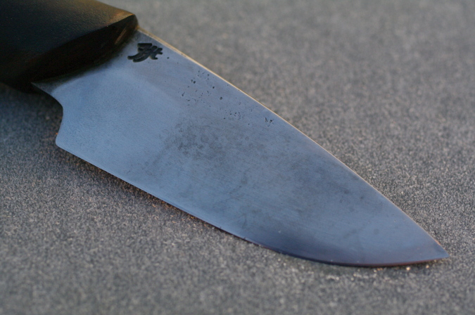

es steht jedem frei teure japanische Messer zu kaufen, die nur rudimentär gefertigt sind und einem das völlig egal ist. Es mag die Funktion hervorragend, die Geometrie aussergewöhnlich, das Messer nach alter Überlieferung geschmiedet und der Stahl fantastisch sein. Manchen gefällt so ein rustikales Werkzeug x-mal besser als die üblichen Verdächtigen mit makelloser Optik. Wunderbar das nicht alle hier das selbe Süppchen kochen.
Der letzte Bericht von Klaus hat gezeigt, das der Käufer sachlich das Aussehen beurteilen, zeigen und kritisieren kann, auch Atlantik hat dies beim selben Schmied schon aufgezeigt.
Was mich stört ist einfach der Versuch ein rohes, grobes Finish rechtfertigen zu wollen, weil der Leser ja die Hände zusammenschlagen könnte wenn jemand mehrere Hundert Euro für ein optisch "unfertiges" Messer ausgibt, nach dem Motto, ein Messer ist ein Werkzeug und braucht nur zu funktionieren und der Schmied steht trotzdem über allen anderen und seine Messer sind die besten, deshalb kauf ich die auch, egal wie sie aussehen, die sind unschlagbar gut und........blablabla......
Niemand ist hier irgendwem Rechenschaft schuldig für das was er kauft und einem gefällt.
Wer ein Herder kauft weiß worauf er zu achten hat. Wenn ich's dann zeige, nenne ich die Mängel. Sind sie inakzeptabel geht das Messer retour, sind sie im Rahmen meiner Toleranz hab ich ein gutes Messer mehr zu Hause.
Der Stil und das Finish von JJT muss einem gefallen und das ist sein Markenzeichen, kein Problem wenn ich das weiß, dann entscheide ich ob es mir das Wert ist oder nicht.
Heikel wird es immer nur bei Quervergleichen günstiger oder gleich ausgepreister Messer bei gleicher oder sehr ähnlicher Funktion und "Werkzeugqualität" aber deutlich schönere Optik, ab da wird bis in alle Ewigkeit Diskussionsstoff vorhanden sein, ob hier einfach Arbeitsschritte unter den Tisch fallen, weil sich die Messer auch so sehr gut verkaufen oder ob der Macher das tatsächlich und unbedingt so und nicht anders als Endprodukt haben will. Oder es noch andere Gründe für ein solches Finish gibt, auf die ich jetzt nicht näher eingehe.

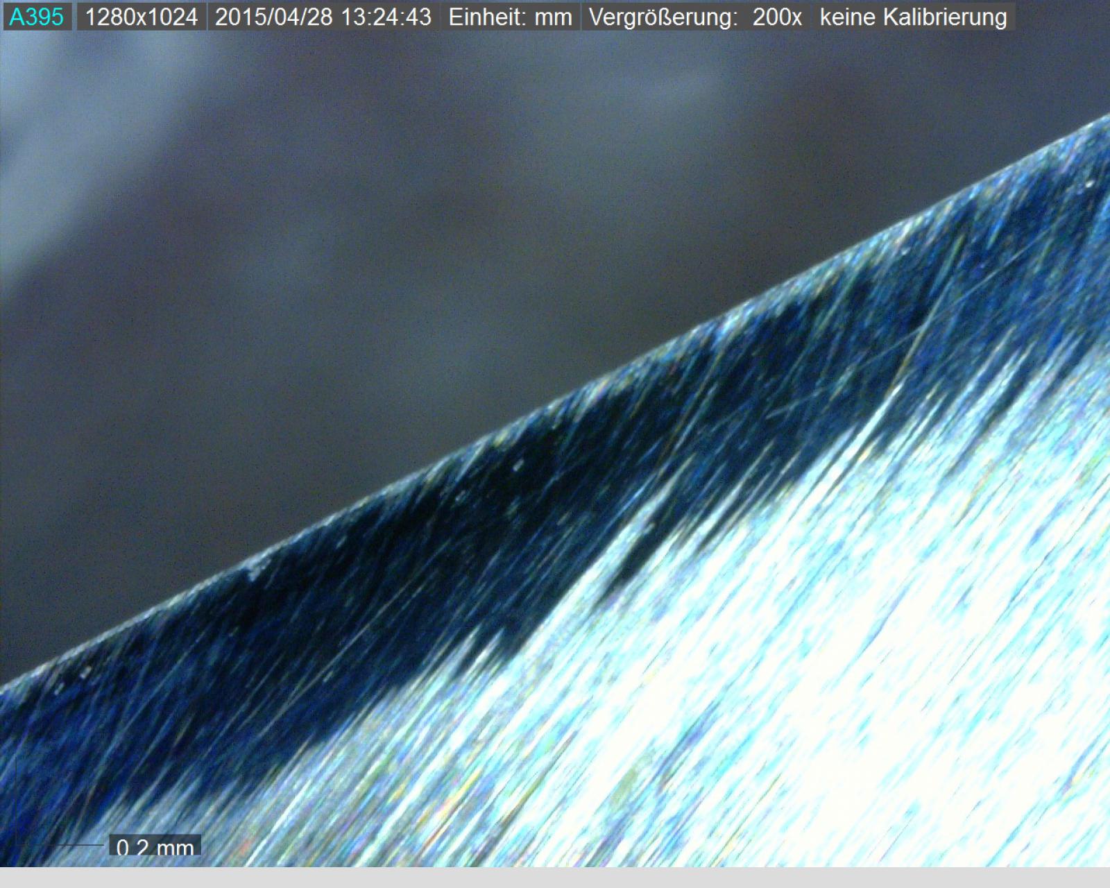

Aber als Finish- Beispiele sind deine Messer einfach zu uninteressant (hier bitte ich um Entschuldigung). Die Kratzer sehe ich einfach so ohne meine Augen anstrengen zu müssen.
Ja, die spiegeln mal mehr mal weniger, dafür reicht es Eisenteile mit Sandpapier anzureiben. Die groben Kratzer bleiben aber trotzdem, auch wenn die Oberfläche als Spiegel anwenden kann. Also keine Rede von einer besonderen Qualität.
Sehr gut ausgeschliffene Klingen habe ich von Roman oder Koraat gesehen.
Man kann also schon am Anfang an die Klingen gut zu schleifen und gut anzuwenden. Jedoch Roman hat nah am Heft eine leichte, für praktische Anwendung unbedeutende Stelle und leichte Probleme mit Asymmetrie der Klingenspitze.
Koraar hat nicht vollständig etwas tiefere breite Spuren entfernt.
Zusammenfassend, wenn man ein gutes Natursteinfinish machen will, hat man mit Kato am wenigstens Arbeit.
Mit jap. Messer, die Du gerade zeigst, konnte das anders sein, die habe ich nicht gesehen.
Was Stahlqualität angeht, da würde ich Messer aus Deutschland bevorzugen.
Was Schärfen angeht, man kann auch sogar AOKI mit 30° Schneidwinkel schleifen (Druck beim Schleifen beachten!) und da gibt’s keine Ausbrüche beim Brettkontakt. Jedoch 36° sind für „unsere Verhältnisse“ sicherer und viel einfacher zu schleifen.

Z.B. die Klinge, die ich oft benutze, ist von mir umgeschliffen, kein Natursteinfinish:
Dazu noch Schneide- Sammlermesser von Doi:

Was Doi- Messer angeht- s. Bild, da könnte Schneidwinkel unter 20° liegen. So was „einfach so schnell gut schleifen“ kann kein Profi. Ich denke mal, die Schneidenspitze dort ist schon verschliffen, was Ausbrüche wesentlich begünstigen kann. Sollte man die Klinge umschleifen, wäre bei uns, denke ich, ½ des Neupreises weg. Besonders wenn die Fase nicht mehr spiegelt :D.
Was Finish angeht, da hat meine Herder- Klinge in 2-3 Jahre solche Löcher, die Schneidfase durchgefressen haben. Hier wäre die Frage, welche Klinge wäre leichter zu Pflegen: die mit Natursteinpolitur oder mit tiefen Kratzer?
Zurück zu Koraat: seine Klinge ist toll ausgeschliffen und ich bin damit wirklich sehr zufrieden.
Jedoch, wenn wir ein IMHO REDEWERTES Finish dort machen wollen (brauche ich nicht), dann muss man dort einiges an Stahl abschleifen. Bei Kato muss man nur Schleifspuren entfernen.
