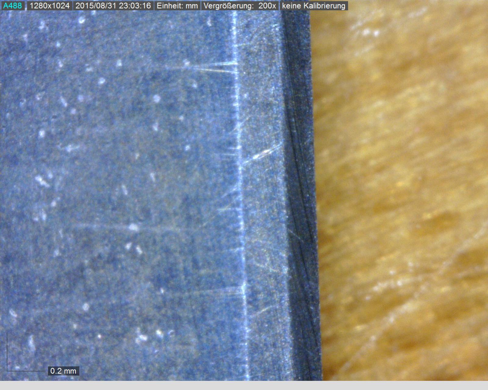

Zwischendurch habe ich noch angeguckt, wie einige Anderen Kato- Messer schleifen.
Wenn man kurz zusammenfasst, war der Druck beim Finishen mit Apex edge etwas groß für die Klinge. Auch wenn ich gar nicht drücke, reichte das Gewicht von der Schleifstange mit Stein um die Schleifergebnisse negativ zu beeinflussen.
Nachdem ich das Messer mit kaum Druck (mit Jaspis) gefinisht habe, gibt’s mit dem gleichen Schneidwinkel wie früher (um 36°) keine Ausbrüche mehr.
Von so einem Test wie Knochen schnitzen habe ich jedoch in dem Fall Abstand genommen.:)

Moin Dimm,
danke für die nachträgliche info, das sind doch gute Nachrichten :super:
Mein Kato verrichtet auch nach wie vor Klaglos seine Arbeit. Optischer Zustand quasi unverändert, inzwischen nach einmaligem Grundschliff (kleinen Ausbruch, da etwas auf die Klinge gefallen ist, s.o.) noch einmal auf meinem Ohira Asagi und blankem Leder abgezogen, Schärfe hält. Bin schon gespannt was die neuen Steine in Verbindung mit dem Messer so alles schaffen :)
