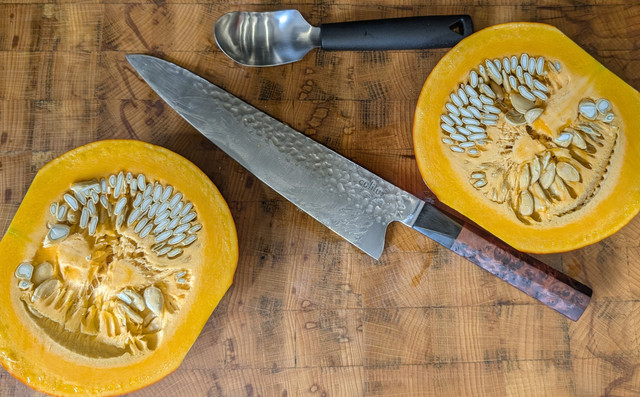

Ich habe mein 24er Messer nicht ganz auf null ausgedünnt aber ebenfalls leicht ballig ausgeführt, vermutlich sind wir jetzt auf dem gleichen Niveau und ich kann dir sagen, davor brauchst du keine Angst haben. Egal ob Butternut oder Hokkaido, die Schneide bleibt stabil auch nach mehreren Kürbissen, Süßkartoffeln und anderen Lebensmitteln und man hat nicht das Gefühl nachschärfen zu müssen, Kurven schneiden in Zeitung geht weiterhin. Hier mal ein Bild zuletzt, wo auch viele Kerne erwischt wurden. Falls es bei dir danach nicht mehr richtig schneidet mag vielleicht ein anderer Grund zutreffen (zu hart aufs Brett aufkommen/drüber ziehen, Restgrat an der Schneide o.ä.)Nur Kräuter hacken, harte Lebensmittel wie Kürbis etc. traue ich dem Teil immer noch nicht zu.
