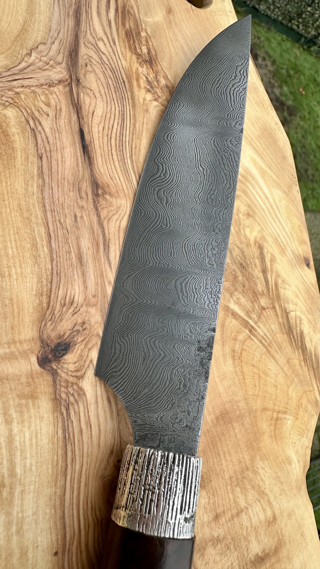

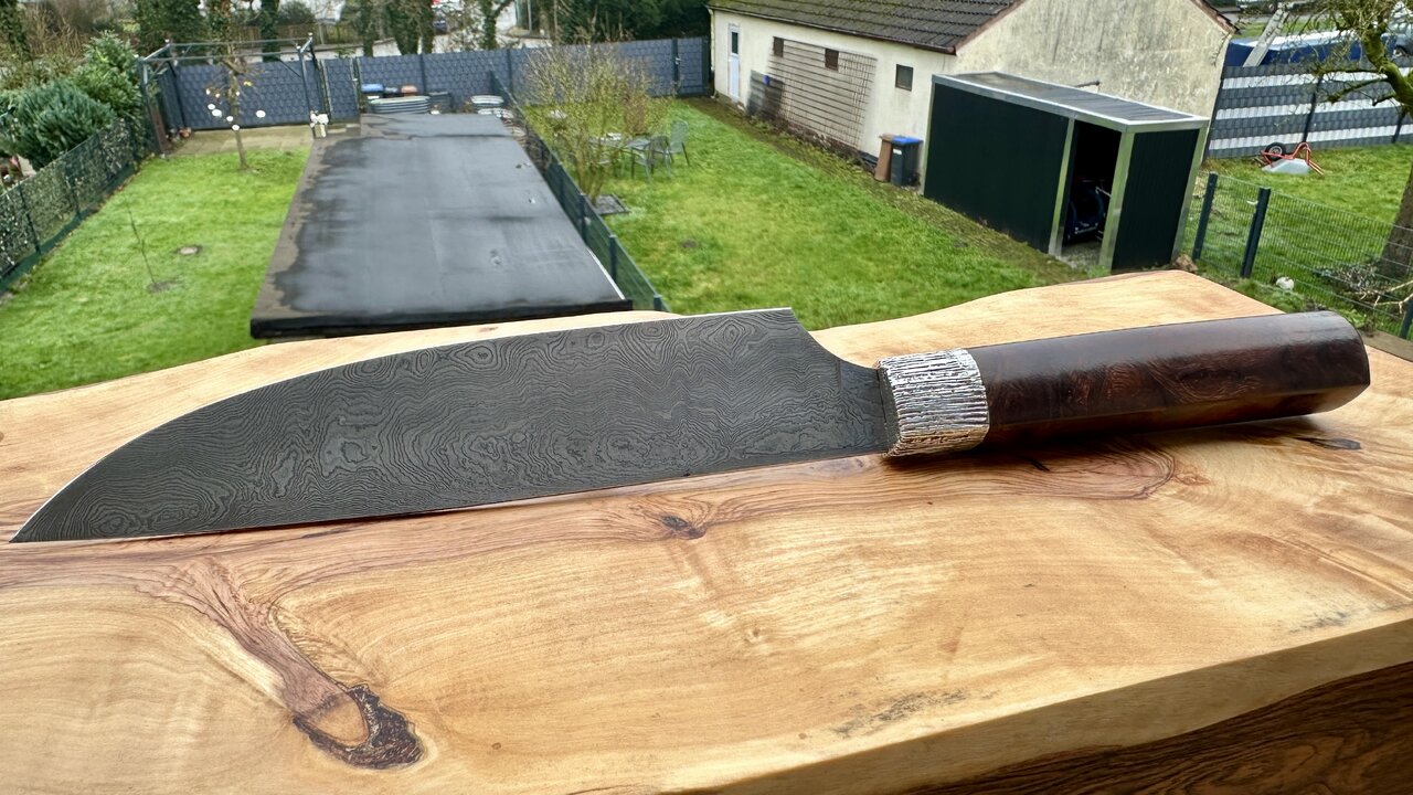

Mein Weihnachtssgeschenk an mich selber

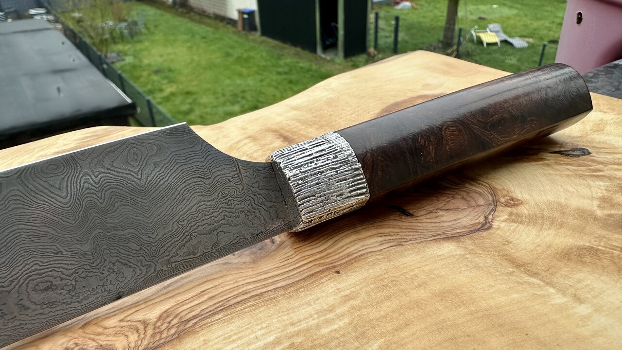

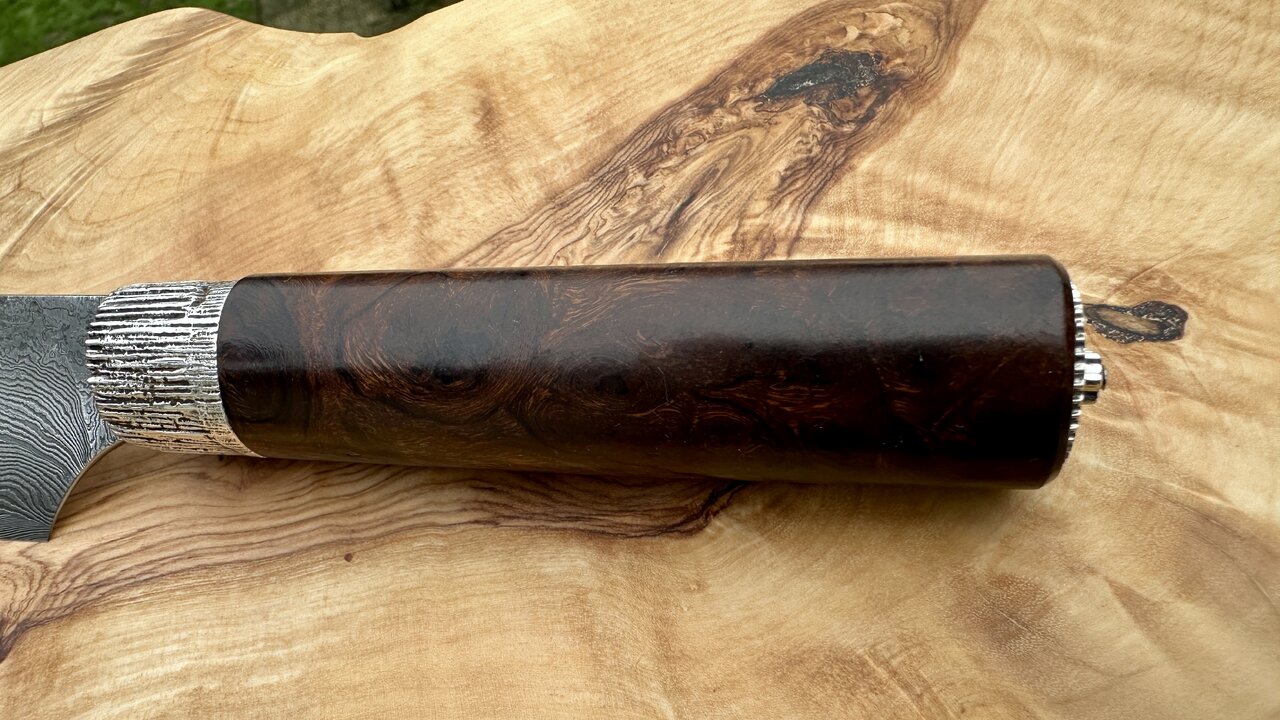

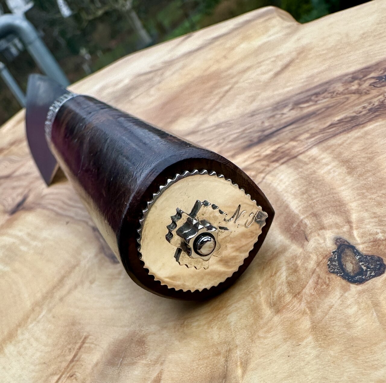

Koraat „Damant“ aus der Frühzeit des Meisters.
Ich habe mit Küchenmessern eigentlich wenig am Hut, natürlich die üblichen Verdächtigen Zwilling/Wüsthof an der Magnetleiste hängen.
Aber der Wunsch nach etwas einzigartigen war in dem Bereich schon länger da, also Koraat einfach mal angeschrieben.
(Da ich ein recht guter Kunde bei seinen Rasiermessern bin hat er etwas besonderes aus seiner Schatzkammer für mich beendet, lag schon 1 1/2 Jahrzehnte auf Halde)

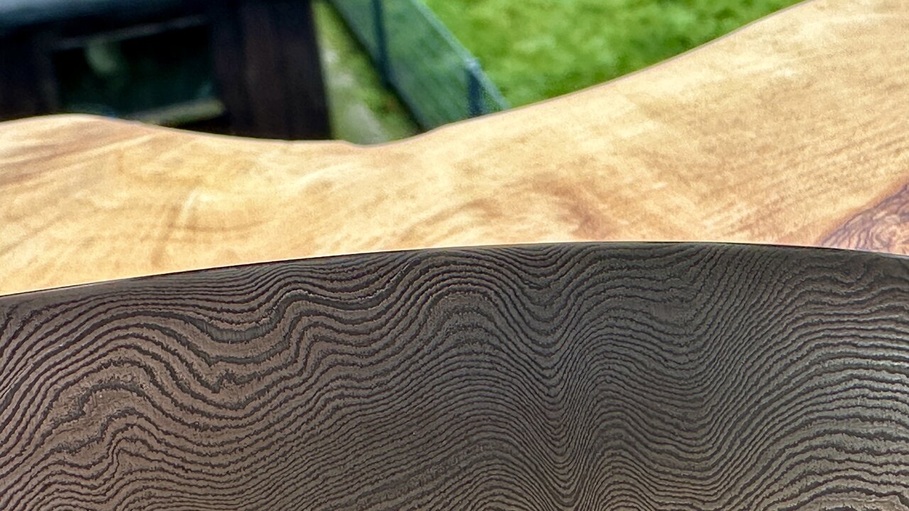

Klingenlänge 18 cm, breite 3,5cm
Damast mit ca. 500000 Lagen.
Zwinge und hintere Platte aus 925 Silber
Heft aus Wüsteneisenholz

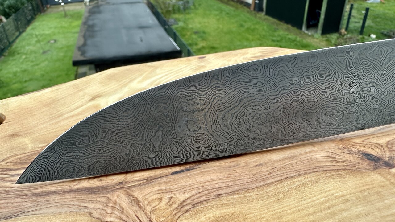

Das Material des Küchenmessers setzt sich wie folgt zusammen:
500 Lagen Damast, davon die Hälfte 1.2562 der 1.5%Kohlenstoff und 3% Wolfram hat. Er ist einer der härtesten und verschleißfestesten Stähle im Werkzeugstahlbereich (bis zu 70 hrc möglich)
Die anderen Lagen sind aus Diamantschärfplatten auf 1000 Lagen raffiniert. Um genug Kohlenstoff reinzubekommen wurden die Platten alle viele Stunden lang in einem Behälter in der Esse in Kohlestaub aufgekohlt bis sie ca. 1% Kohlenstoff hatten.
Das heißt das Messer hat jetzt ca. 1,25% Kohlenstoff viel Wolfram und Diamanten im Gefüge. Das führt dazu, dass man es kaum mit dem Trennschleifer schneiden konnte bzw. auch beim Schleifen am Bandschleifer nur ganz grobe Bänder nehmen konnte die die Diamanten quasi mit dem Span "herausheben“
Die Diamanten sind in Nickel gebunden sind und der hat sich durch das raffinieren mit dem Stahl verbunden, sodass ein Stahl mit ca. 1% Nickel entstanden ist. Das führt zu sogenanntem "Naturmartensit", will heißen der Stahl ist immer im gehärteten Zustand und lässt sich nicht weichglühen.
Die Gesamthärte des Messers ist durch den Nickelgehalt auf 60 hrc gesunken.
Lasse mal Bilder sprechen
Gruß Nils
@Fynn1177 Ganz tolles und sehr schönes Messer. Die Zwinge aus Silber 925 ist ein richtiges Schmuckstück und der Griff aus Wüsteneisenholz passt perfekt.
Es interessiert mich wie das Messer performt und ob die Schnitthaltigkeit wirklich so gut ist wie die Daten vermuten lassen.
Was mir noch auffällt: Du scheinst dich sehr zu lieben, dass du dir so ein Geschenk machst. Gut so!
Gruss Ulli
Bisher nur für Kleinigkeiten mit dem Messer geschnitten, testweise überreife Weintrauben in hauchdünne Scheiben.
Ich kann nur sagen, das mich das Messer von der Schnittleistung bisher mehr als überzeugt hat.
Das Schärfen wird bestimmt aufgrund der Diamanten nicht ganz einfach, Ulrik hat mich vorgewarnt.
Werde mal weiter testen und zum Messer noch ein eigenes Thema aufmachen.
Ob ich mich sehr liebe, wahrscheinlich, habe gleich noch ein Fixed Messer von Ulrik für Outdoor mitgenommen;-)

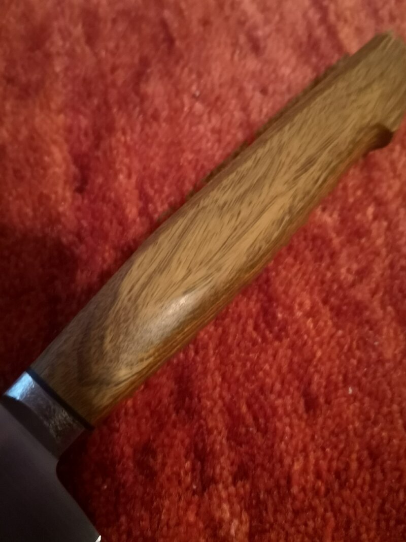

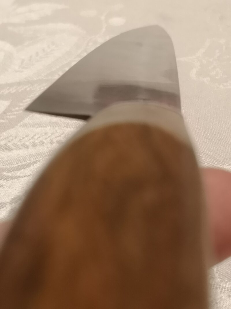

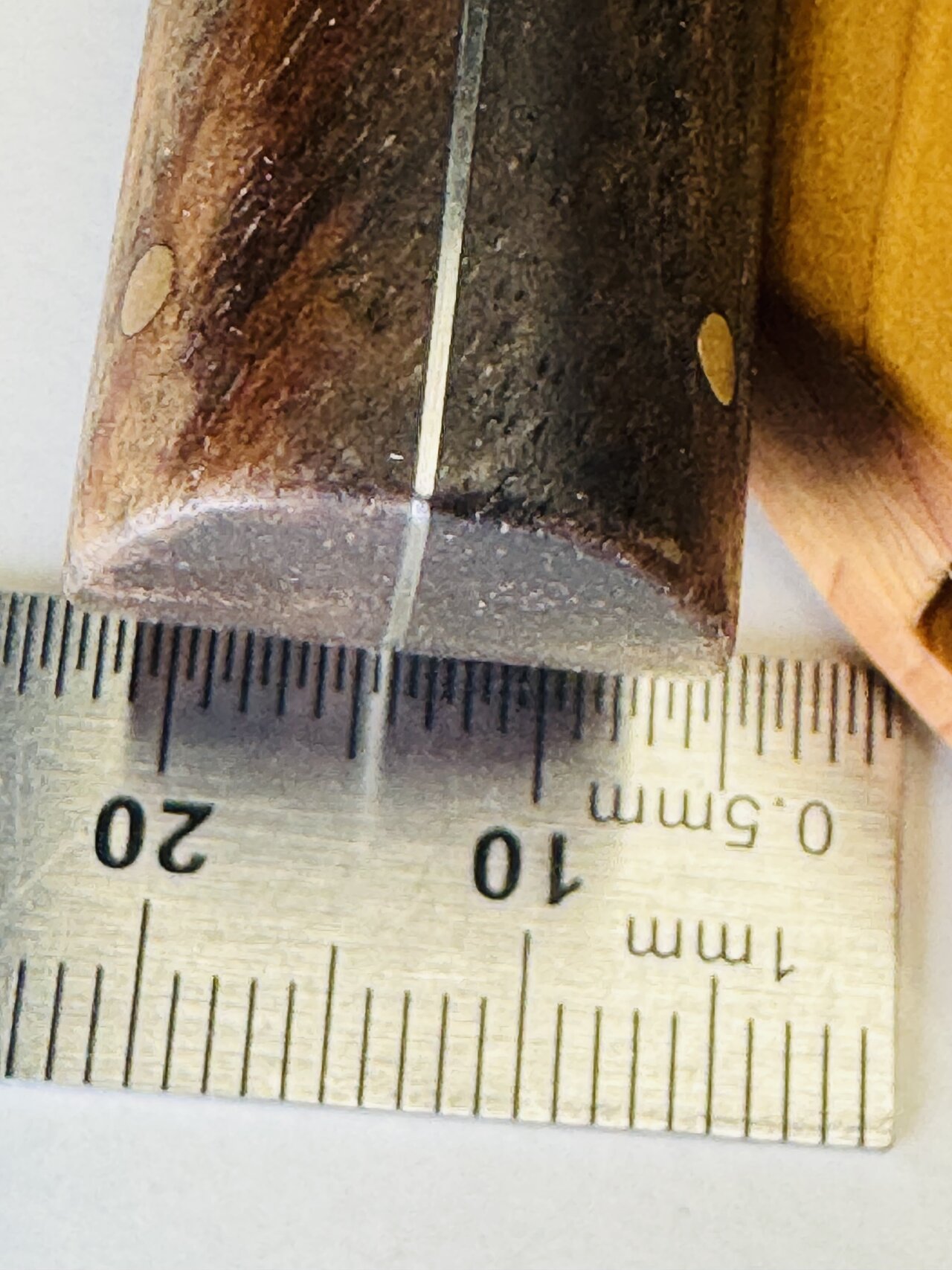

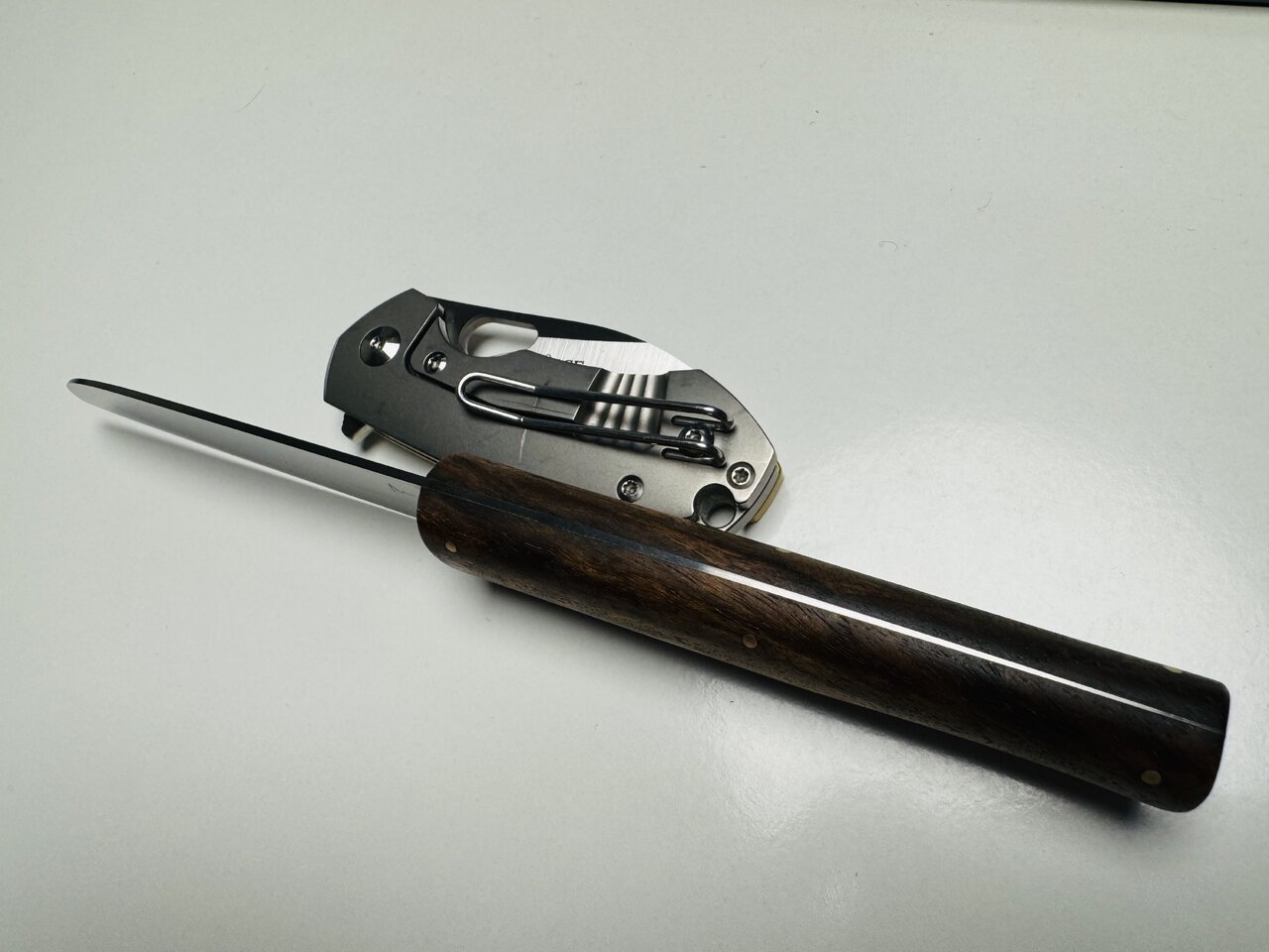

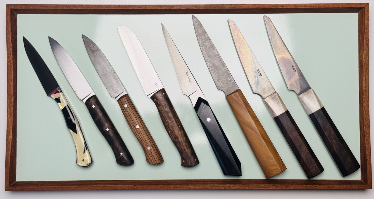

Da @güNef bei seinem „Pflug“ den Distaltaper im Griff bewusst verankert hat, möchte ich hier kurz eines meiner extremsten Vertreter in dieser Disziplien zeigen :)
Sorry für die schlechten Fotos mit dem Mobiltelefon, wenn ich Zeit habe, mache ich nochmal bessere und tausche diese dann aus.
Getapered sind sie auch alle.

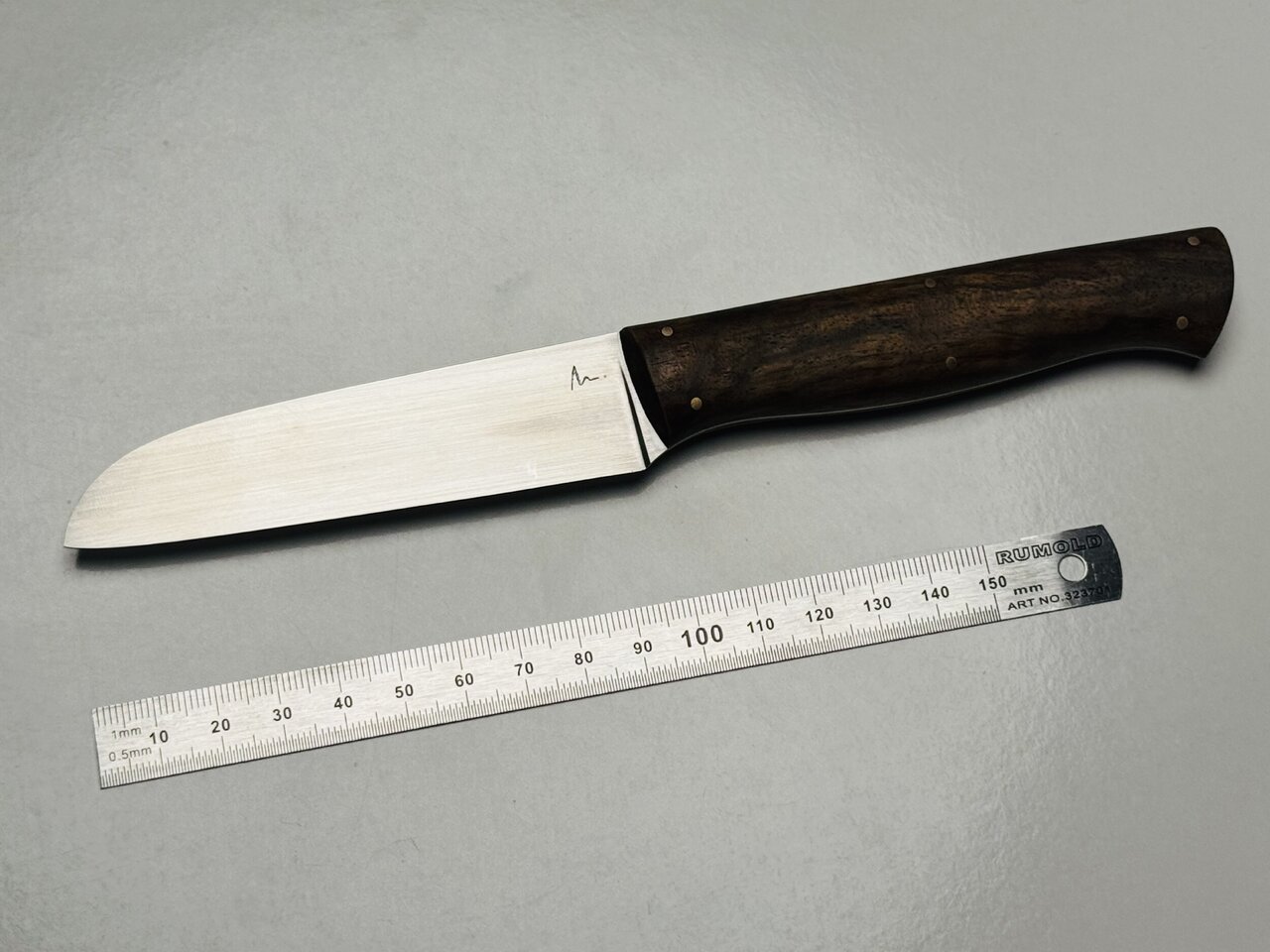

Sorry, wenn ich hier im Galerie Thread kein Bild einfüge, aber ich habe zu dem Taper im Griff 'ne Frage. Das scheint mir bautechnisch recht anspruchsvoll, weil das Griffmaterial diesen Taper ja wieder aufnehmen muss. Macht man das aus optischen Gründen oder um die Gewichtsverteilung im Messer besser steuern zu können?
Da der Taper in der Regel nicht konvex/konkav ausgeführt wird, ist die Komplexität überschaubar, allerdings muss sehr exakt gearbeitet werden und die Gefahr in den Klingenspiegel zu rutschen und etwas zu verbocken steigt.
Bei den kleinen Messern ist es IMHO zu 100% Optik.
Bei sehr großen Messern bzw. Griffen könnte es auch einen Gewichtsunterschied ausmachen, hier erzielt man aber deutlich mehr Effekt mit anderen Maßnahmen wie z.B. Bohrungen.
Zudem ist der erzielbare Effekt auch noch Abhängig von der maximalen Klingenstärke, bei einem 1,5mm Dünnblech ist der Effekt natürlich nicht so hoch wie bei einem 8mm Brummer …
Bei den großen und starken Klingen geht es neben dem Gesamtgewicht auch um die Balance.
4mm plus am Erl mit Schalen sind bei 12cm Griff nachher ziemlich schwer. Dann kann man mit Bohrungen im Erl und zusätzlichem tapern nachhelfen.
grüsse, pebe

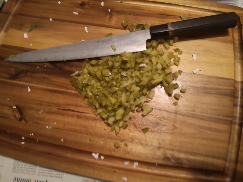

Bei mir hat das neue Jahr auch gut angefangen. Heute konnte ich diese Messer in meinen Bestand aufnehmen:
Zum Einsatz kommen diese Messer erst später. Mir gefällt aber die gerundete Schneide bei der Fingermulde. Das ist nicht nur sehr handtuchfreundlich, auch ich werde mich weniger verletzen.
Ansonsten wird die Sonderserie "besserbissen" gleich sein wie die normalen Messer aus der Kobe-Serie.

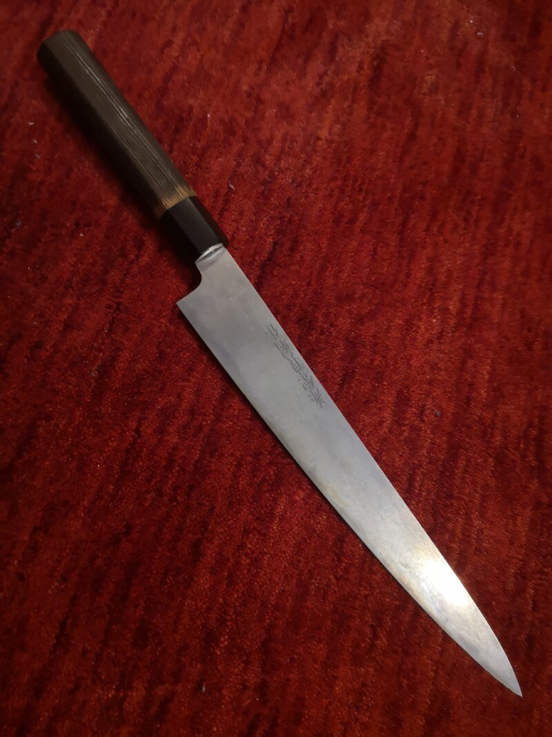

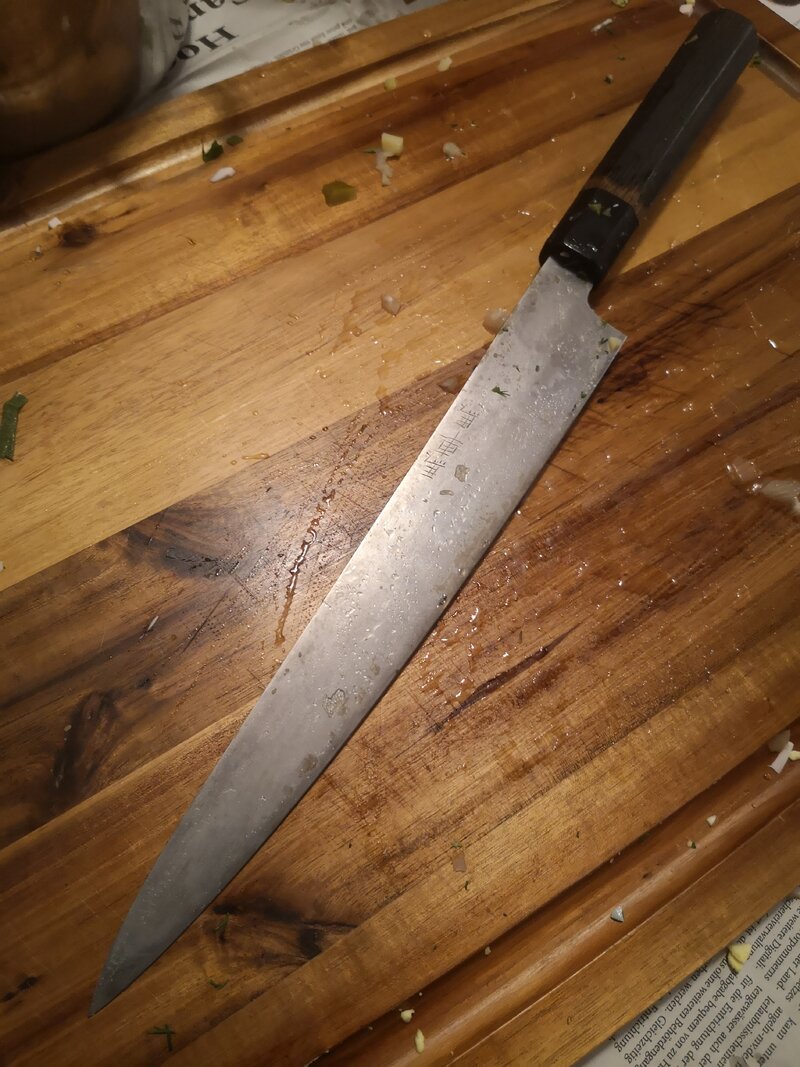

Hallo Leute
Schlechtes Wetter und Langeweile ist ne blöde Kombi. Da kommt man auf die tollsten Ideen.
Mein Santoku von Sturmschwalbe hab ich ja gebraucht erstanden.
Das grau im geätzten Teil hat mir nie so gut gefallen.
Also hab ich mich an die Arbeit gemacht und es aufgehüscht.
Angefangen hab ich mit Schleifpapier:
200, 400, 800, 1.500, 3.000 und 7.000er.
Danach mit Lappingfolie:
30, 15, 1µ
Den Glanz zum Schluß mit Tyropol Paste.
Mit dem neuen Griff und dem polierten Spiegel gefällt es mir jetzt richtig gut.
Was Langeweile so alles an die Oberfläche spült :cool::.
