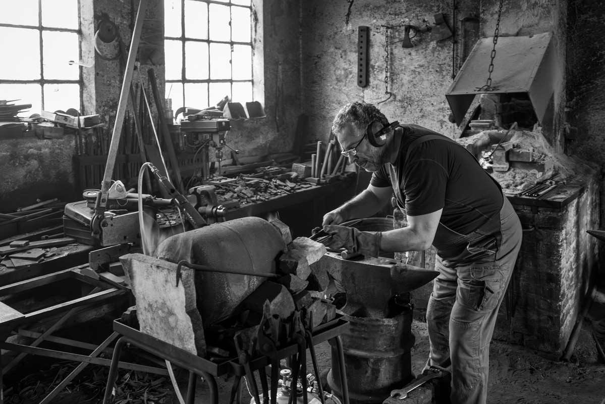

Lektion fünf fand in JJTs Schmiede bei Schönberg statt. Genau so stellt man sich eine alte Dorfschmiede vor, in der vor über hundertfünfzig Jahren Radreifen für Kutschen hergestellt wurden – und seither noch nie aufgeräumt worden ist...
Allein schon die Fahrt dorthin war schon interessant und amüsant. JJT erzählte davon, wie er einmal seine eigene Stahllegierung produziert hatte.
Merke: Es ist immer gut einen bekennenden Pyromanen im Freundeskreis zu haben, der über einen Vorrat an Thermit verfügt (das kannte ich eigentlich nur aus zweitklassigen Actionkrachern). Mit dem Zeug kann man sich jedenfalls in kurzer Zeit seinen eigenen TNT666 im Blumentopf erschmelzen...

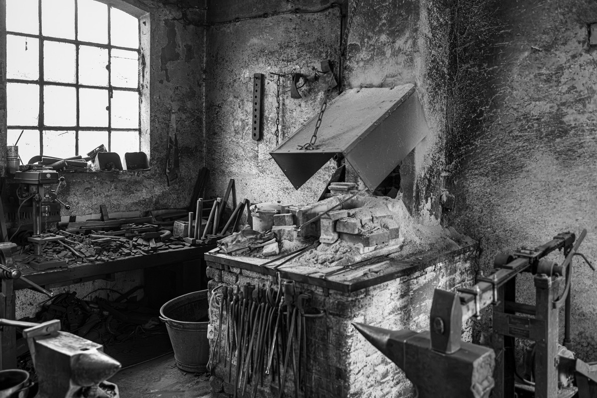

In der Schmiede befindet sich eine Esse, die mit Holzkohle betrieben wird. Daneben hat sich JJT aus einer ausrangierten Propangasflasche auch eine Gasesse gebaut, die innen dick mit dämmendem Material ausgefüllt ist. Neben einem klassischen 125-Kilo-Amboss für das Unterarmtrainig stehen auch zwei weitere, elektrisch betriebene Schmiedehämmer herum. Die könnten beide auch in einem Museum stehen...

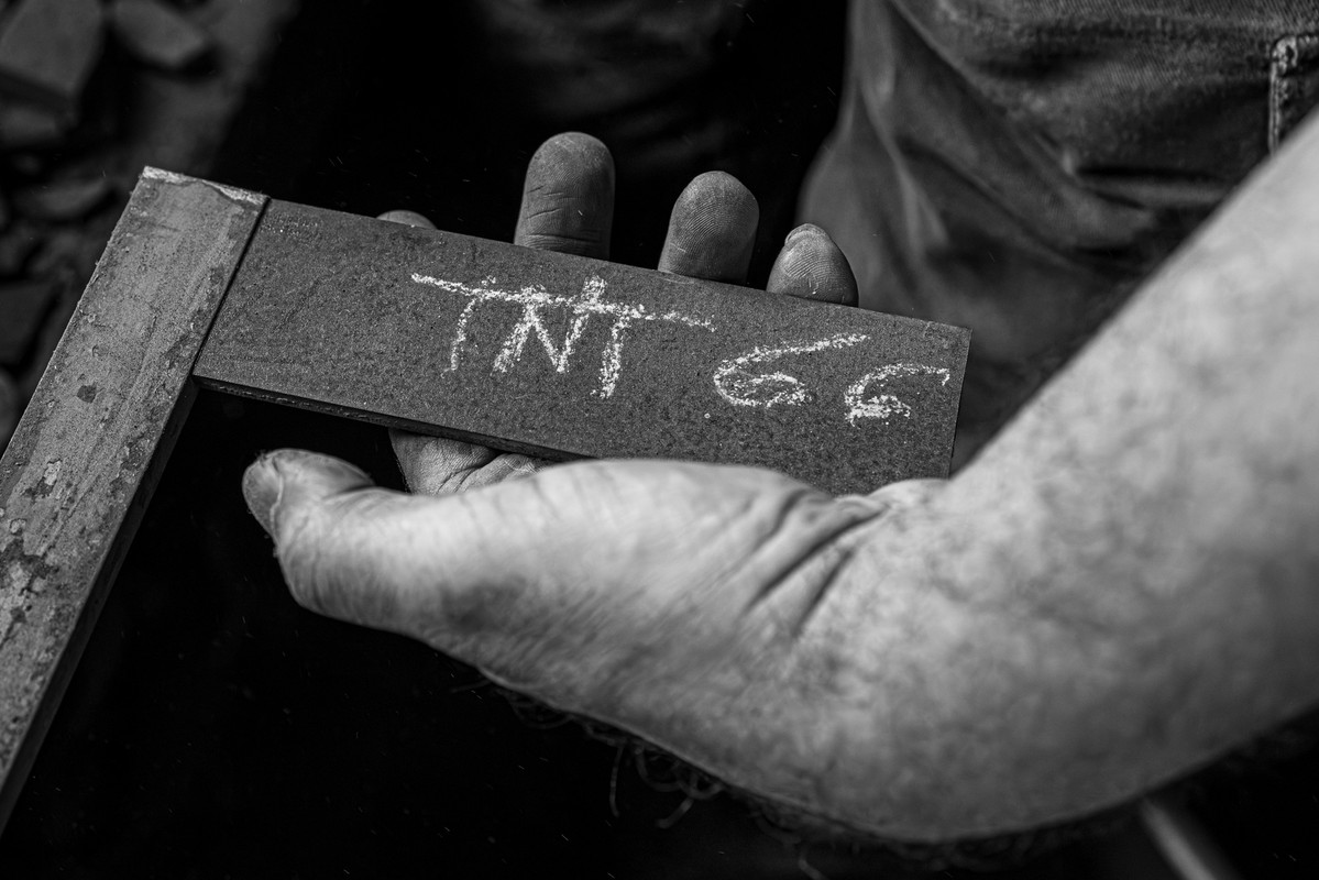

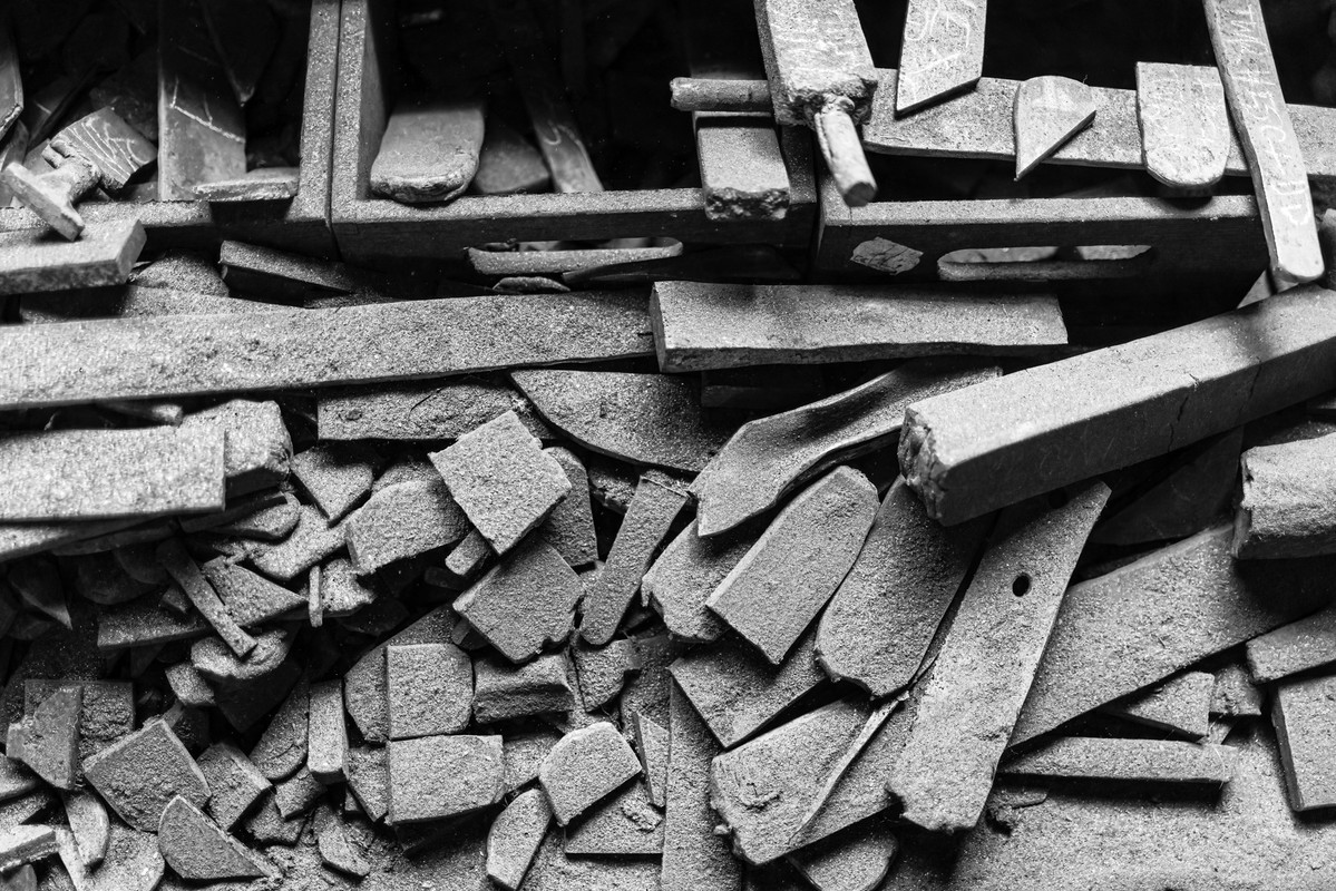

Kurzer Detailblick: Neben der Holzkohle-Esse liegen in der Grabbelkiste diverse Metallstücke herum, die JJT nach Bedarf für seine Schmiedearbeiten auswählt. Mal ist was aus Apex Ultra, mal etwas aus TNT66, mal Feder-, oder Feilenstahl. Mittels einem Stück Kreide markiert JJT einzelne Stücke...
Unter Anderem hatte JJT noch ein Stückchen TNT666 herumliegen, das aber im Kundenauftrag heute zu einem San Mai verschweißt und als Vorgabe 170 x 70 x 6 mm (an der Angel) werden musste.
Auf die Frage: "Was hältst du eigentlich von Apex Ultra, das wird ja überall gehyped", meinte er: "Die Idioten haben da viel zu viel Chrom reingemischt. Das wird dafür sorgen, dass bei so ziemlich jedem Messer mit AU als Kernlage eine Delaminierung vorprogrammiert ist, wenn man nicht penibelst sauber feuerverschweißt..."
Ein Klötzchen TNT666 mit einer Messerspitze Chrom, einem Happs von Titan, einem Löffelchen Nickel und einer Prise Niob. Das ist ihm viel lieber als der Hypestahl Apex Ultra.

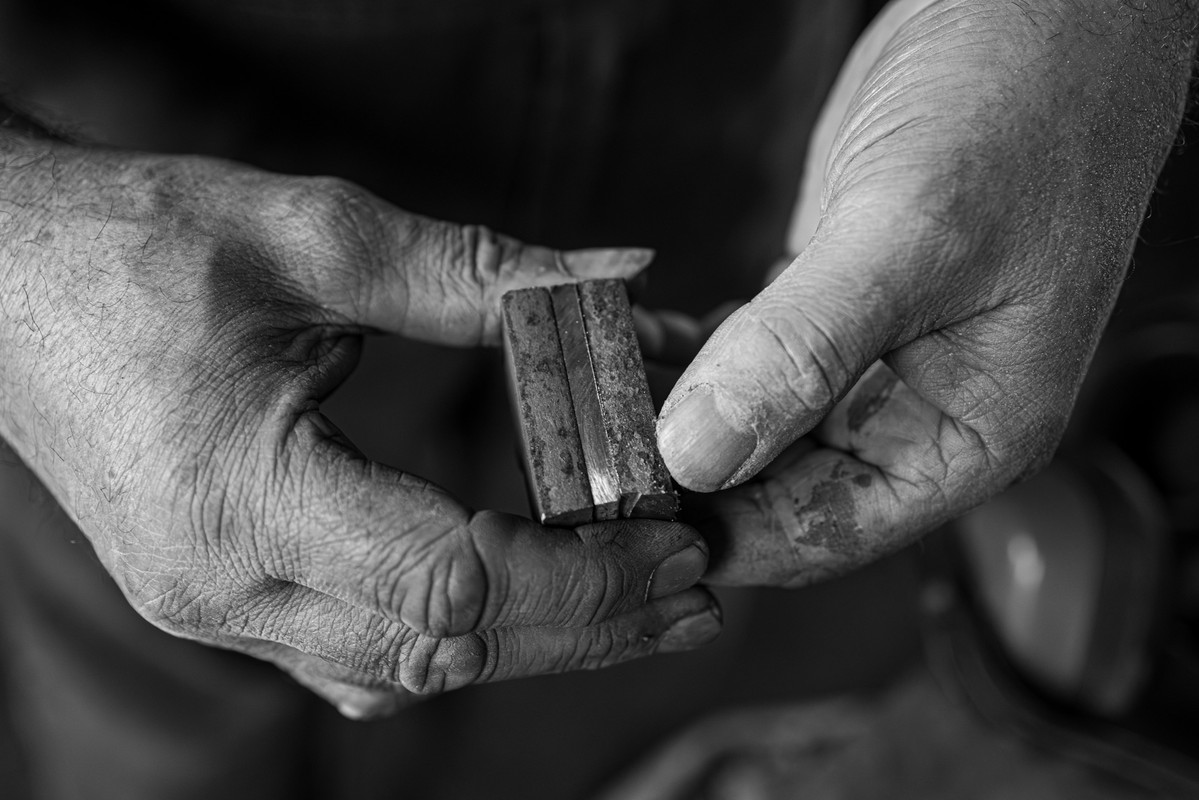

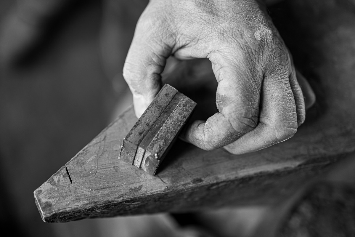

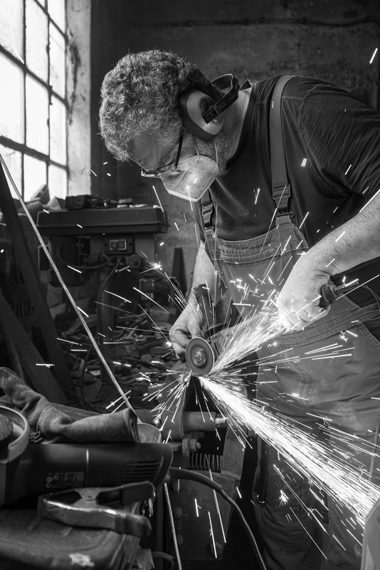

Also erst einmal das kostbare Reststück mit dem Trennschneider abflexen, alle Seiten schön mit der Flex polieren und mit den Flankenstücken verheiraten...
Das Sandwich sieht dann so aus:
Nochmals zur Erinnerung: Das Klötzchen wird mal 170 mm lang, 70 mm hoch und sechs mm vor der Angel haben. Es wird kaum nennenswerten Verschnitt und damit Materialverlust geben...
Zusammen mit einem Stück Baustahl als Haltegriff wird das ganze dann zusammengebacken oder besser: feuerverschweißt. Da sollte ich besser nicht direkt hinschauen, wenn mir meine Augen noch weiterhin dienlich sein sollten...

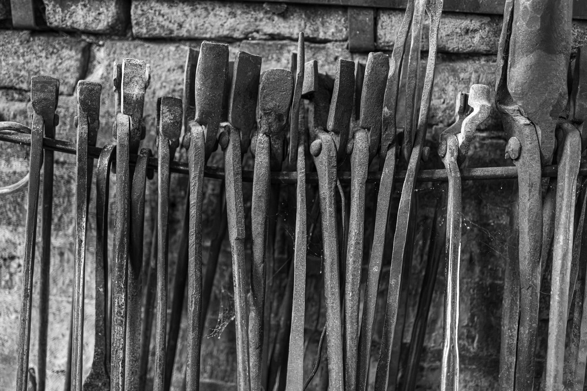

Zurück zum Thema: Man kann wohl niemals genügend Zangen haben. Jedes zu schmiedende Dingen will von vorne, hinten oben oder unten gegriffen werden. Für alle möglichen Fälle hat JJT jedenfalls eine passende Antwort herumhängen...Auch, wenn manche Fälle mittlerweile etwas Spinnennetz angesetzt haben...

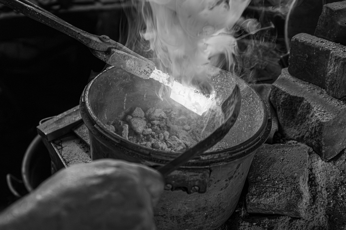

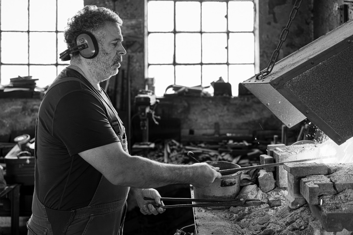

Nach dem Laminieren des San Mai-Klötzchens muss erst mal die Holzkohle-Esse auf Temperatur gebracht werden...

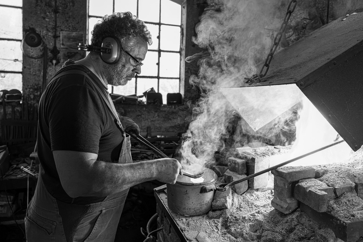

Mach mich heiss, Baby: Borax ist ein geiles Zeugs, erfunden vor etwa 110 Jahren – natürlich von den Deutschen – die Kanonenrohre innen hart und aussen weich machen wollten. Die Kriege haben sie zum Glück dennoch verloren. Die Zugabe dieses amorphen Zeugs qualmt und stinkt jedenfalls spektakulär!
Ihr wollt Borax? Ihr bekommt Borax: Und nein, ich möchte euch am Ende kein X für ein T vormachen...

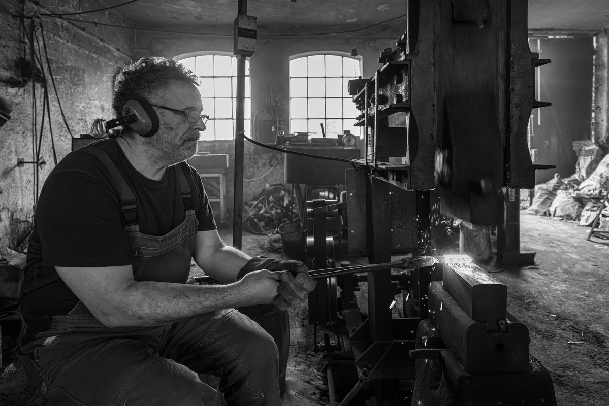

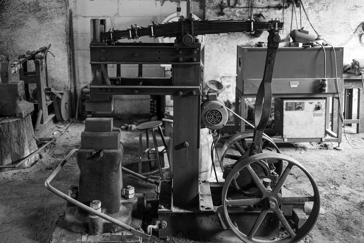

Nach dem Laminieren geht es jedenfalls ans Klöppeln und Schmieden. Der archaische Schmiedehammer funktioniert (noch). Das Antriebsrad ist kurz vor dem entgültigen Reissen.
Ihr könntet JJT jederzeit durch eine Spende oder einen Auftrag unterstützen, damit dieser Hammer ein funktionierender Hammer bleiben darf...

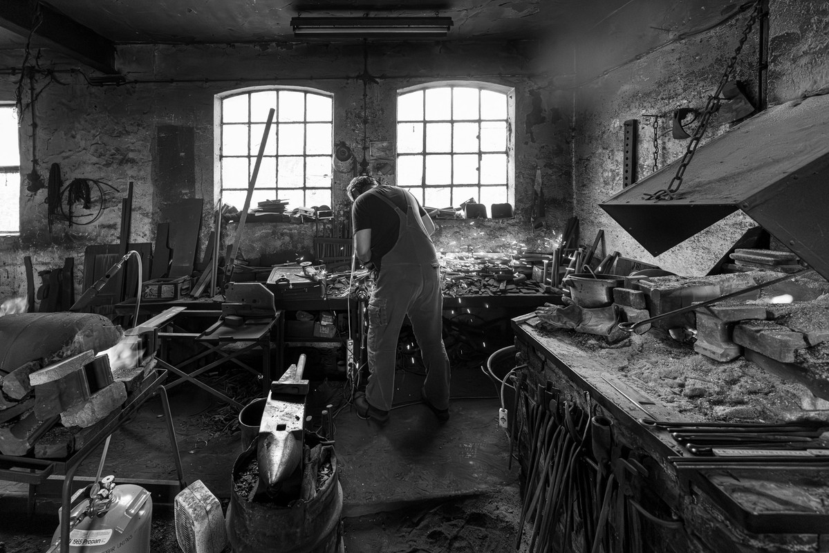

Jenseits des sentimentalen Intermezzos: Eine Übersicht von JJTs Schmiede. Links die Gasesse, dann der herrlich reflektierende 125-Kilo-Amboss, in der Mitte der Meiste beim Flennenr,
rechts die Holzkohle-Esse...

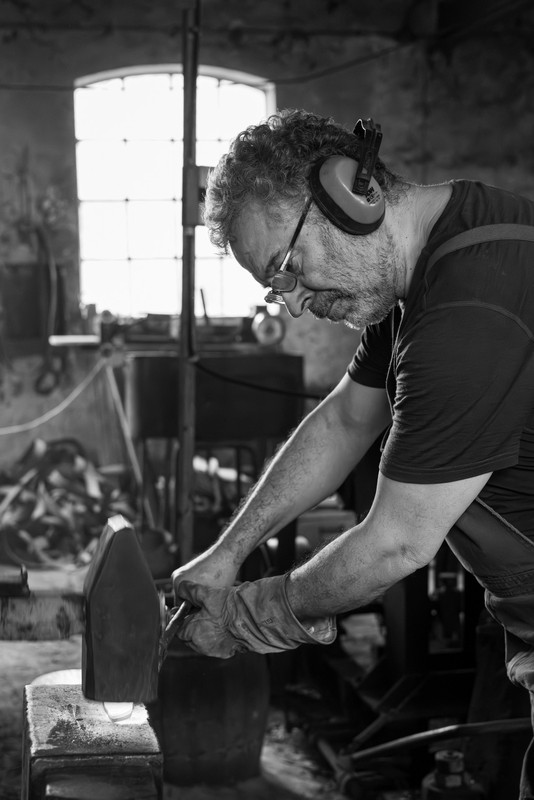

Das Sandwich ist auf Temperatur gebracht, es glüht und will deformiert werden – remember: "If I had a Hammer" von den Carpenters?

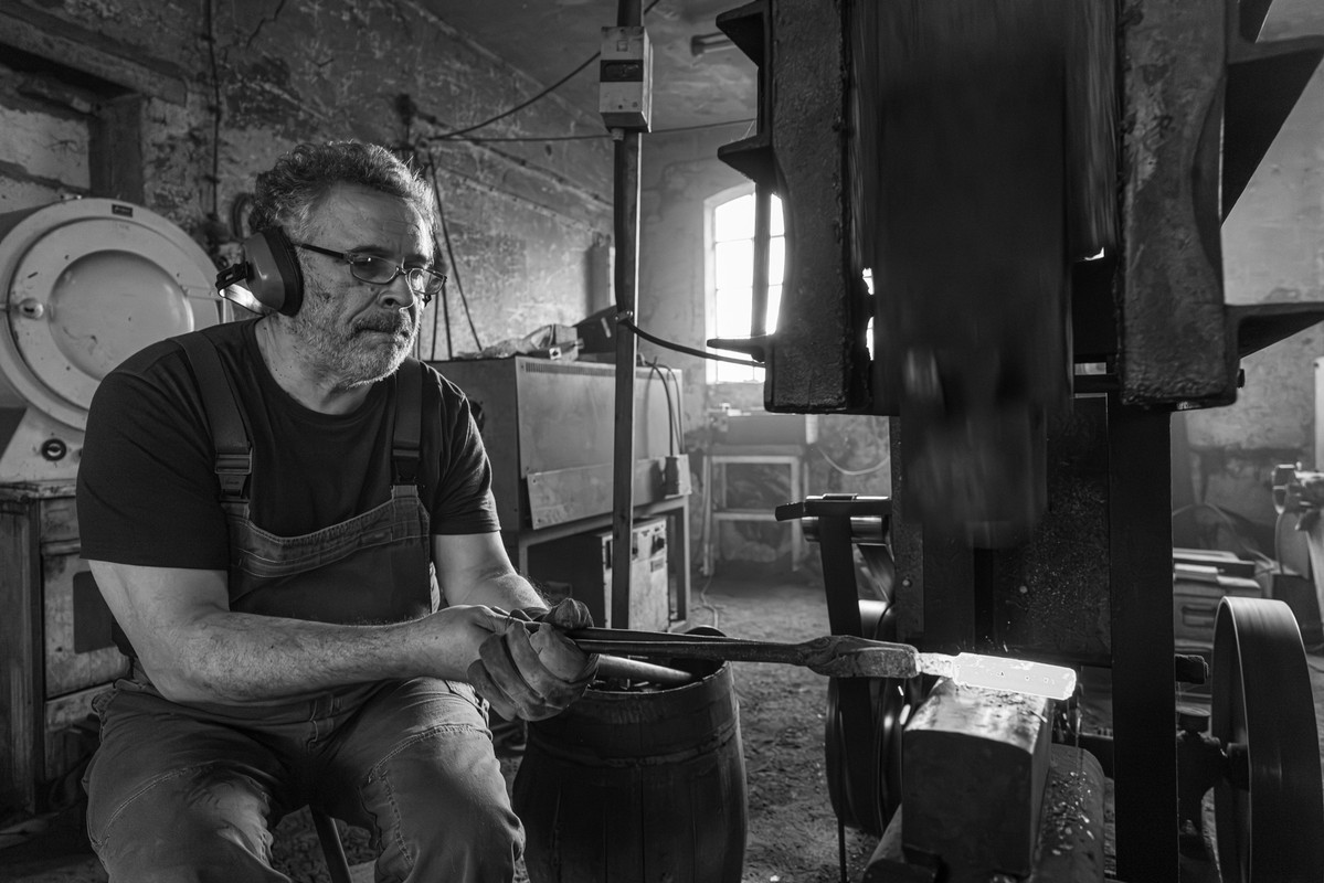

Der Slot zum Bearbeiten ist wirklich sehr kur. Zwischen hellrot glühend und schlappem limagrau sind nur wenige Sekunden, in denen der Stahl gefügig gemacht werden kann....
Danach geht es wieder fix ins "Heisse"...
