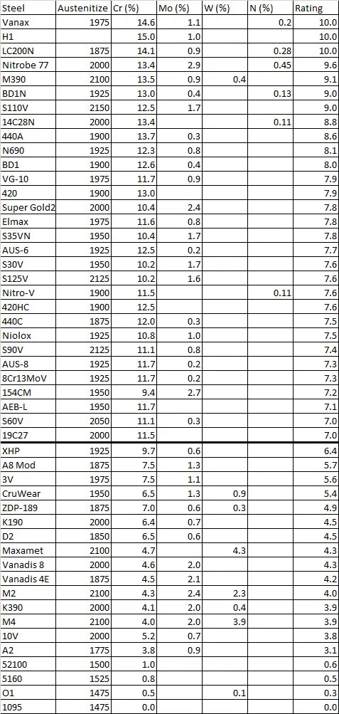

rostfrei. Ich passe in der Regel auf meine Sachen gut auf, könnte aber schon sein, dass ich es mal 1-2 Tage im Rucksack vergesse.
Je nachdem, was vorher geschnitten wurde (Säure-/Salzhaltiges), riskierst du da schon bei rostträgen ("rostfreien") Klingenstählen Rostpits/-flecken oder Schlierenbildung.
Nach meiner Erfahrung bildet der M4 für einen Klingenstahl mit etwas Chrom (4%) relativ schnell leichte Patina, schneller als beispielsweise CPM 3V, Cru-Wear oder D2.
Rostende Kohlenstoff-Stähle wie 1095, die unmittelbar mit Lebensmitteln reagieren, mag ich persönlich auch nicht gern. Der M4 bildet so meine persönliche Grenze, was tolerierbare Rostträgheit angeht.

Falls du tiefer ins Thema Rostträgheit einsteigen willst, würde ich dir diesen Artikel: Corrosion Resistance Testing of Stainless Knife Steels - Knife Steel Nerds
und insbesondere diese Übersicht empfehlen.
