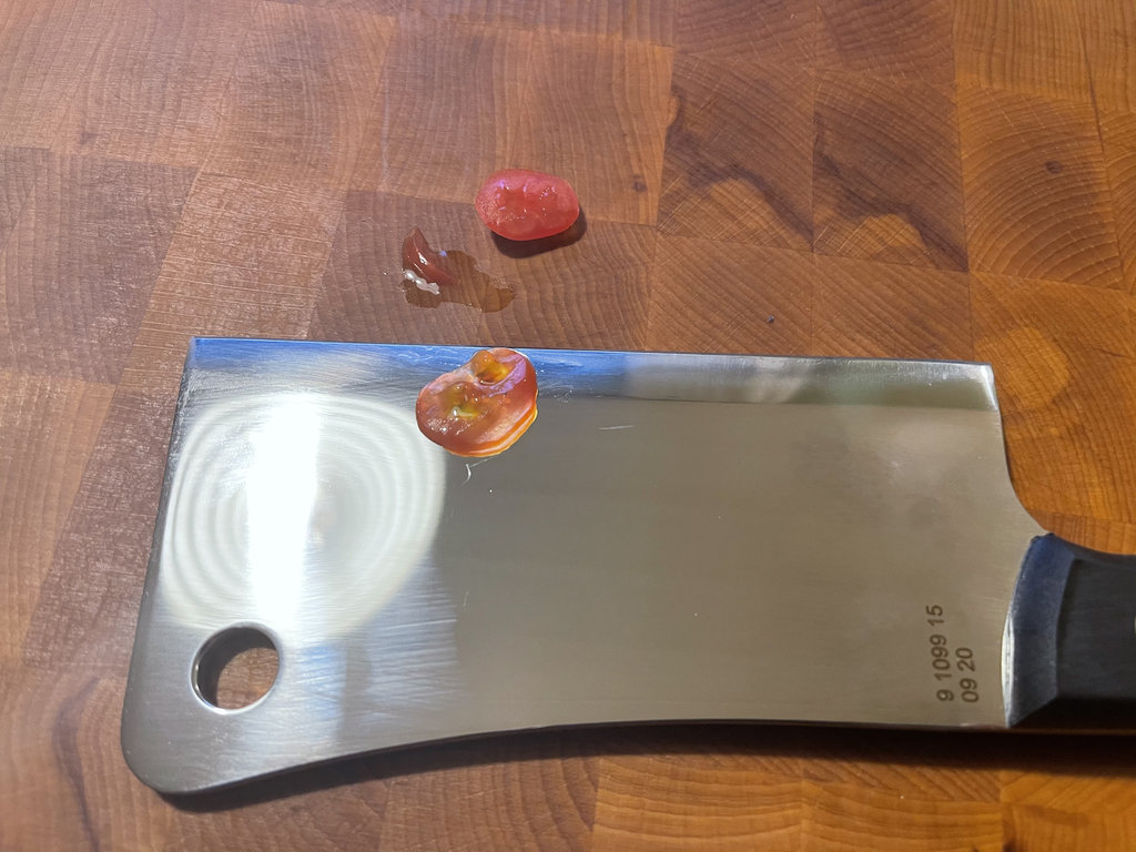

Hier mal ein Beispiel für Scharf...mein Küchenbeil
Plumpst durch ne Tomate....aber ne Möhre schneiden....lol...kannste knicken
