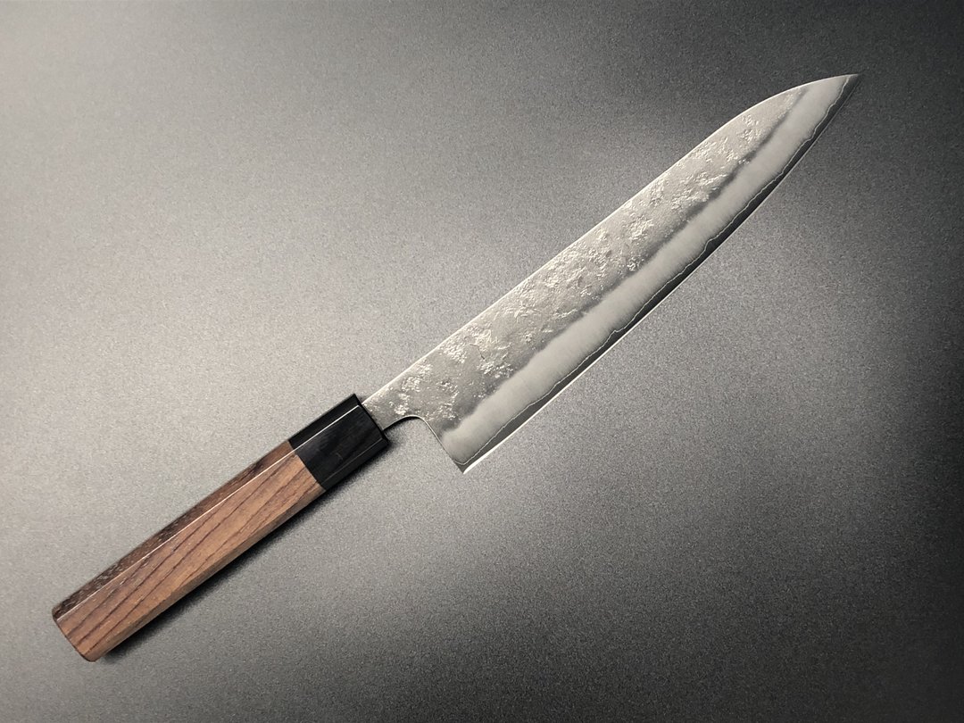

Welches der genannten Messer ish denn das wertigste, wetzbar, außen rostträge und ein optischer Hingucker? 😂
Ich würde sagen, von den schon erwähnten sind es diese beiden:
Sakai Takayuki Ginga Koksmes 21 cm, € 199,00
Oder:
1. Yoshimune Nashiji Gyuto 210 mm mit Walnuss Griff und Ginsan #3 Stahl (eine rostteäge Abwandlung des Aogami, allerdings nicht ganz so hart)
