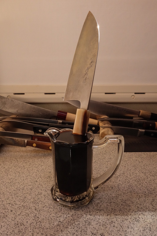

Mal ziehen lassen. Gehe jetzt mit Johnny auf'n Espresso zu Smith in die Tankstelle. Hoffentlich ist das Kamo nicht sauer, wenn wir wiederkommen :steirer: ...

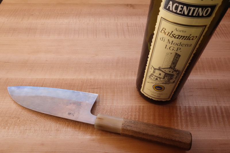

keine Regung. Nix passiert. Das Kamo ist resistent geworden gegen Säure-Attentate (der Griff jedenfalls ;)) durch das Olivenöl und die Schuhcreme-Packung. Sieht exakt genauso aus wie vor 2 Stunden. Länger lassen wir es mal nicht im Balsamico rumstehen. Es bleibt jetzt so, wie es ist - Steel-Tool mit Tool-Stiel :D ...

Hi Rock'n'Roll,
ich denk du wirst wohl zu ner Beize greifen müssen um einen anderen Farbton zu bekommen.
Gruß Klaus

Ja sicher, aber beizen wäre doch wirklich zu einfach ...

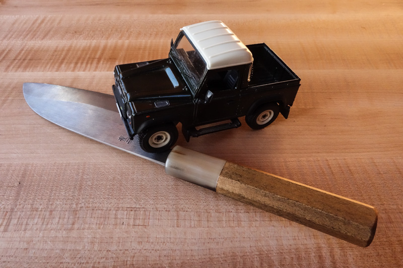

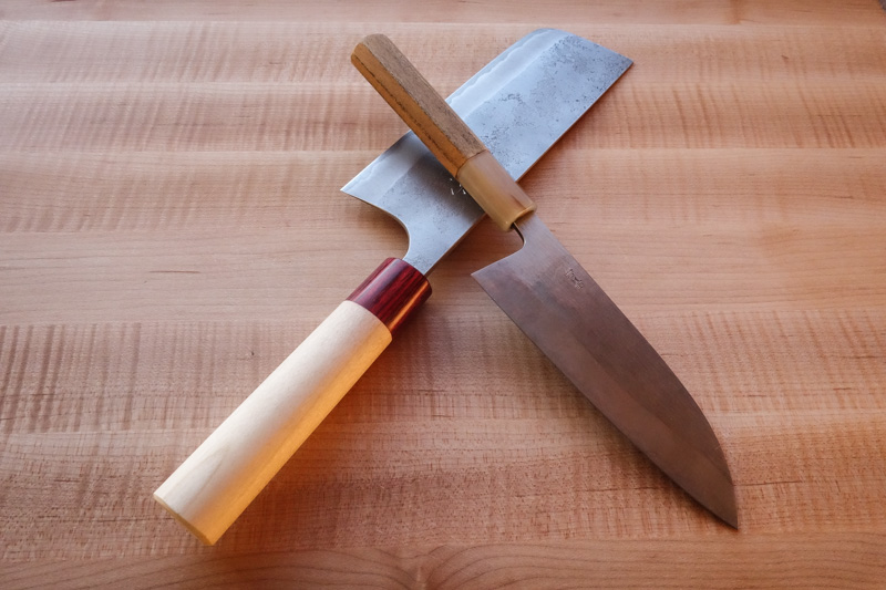

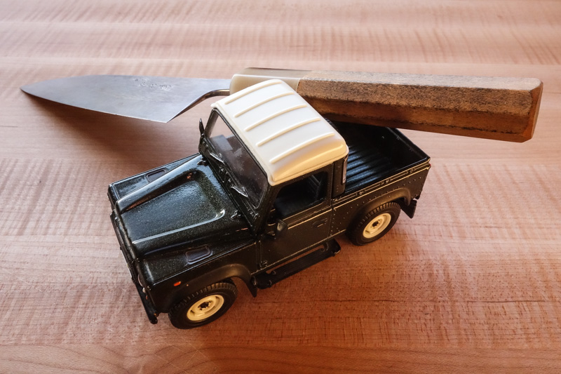

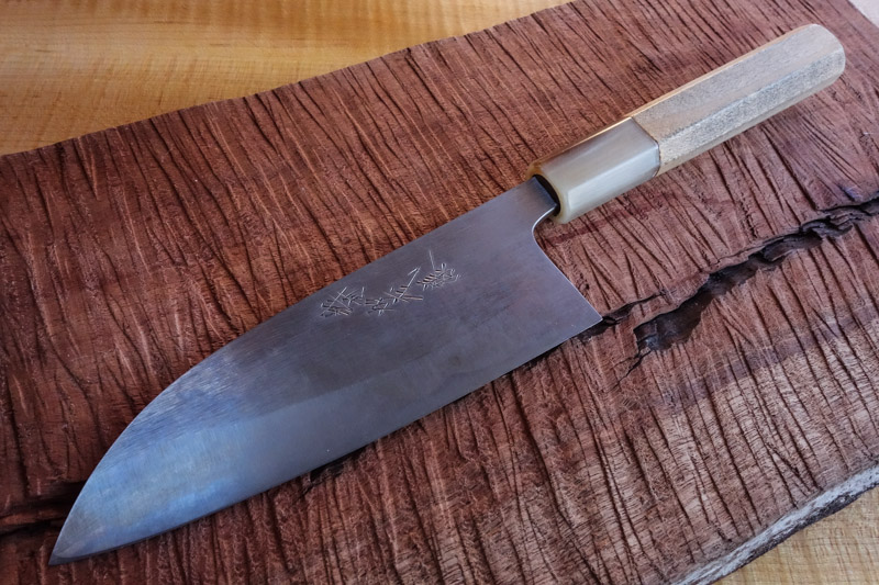

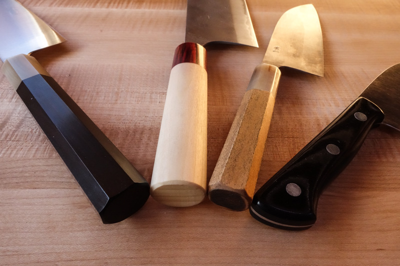

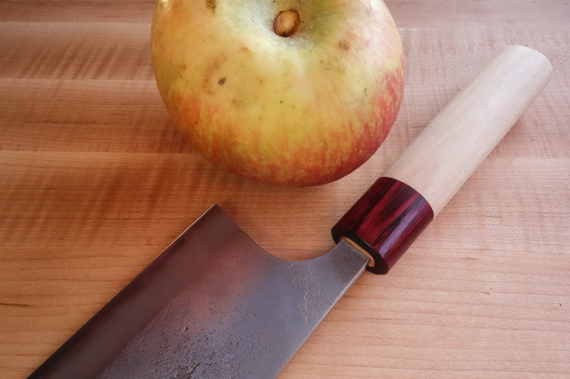

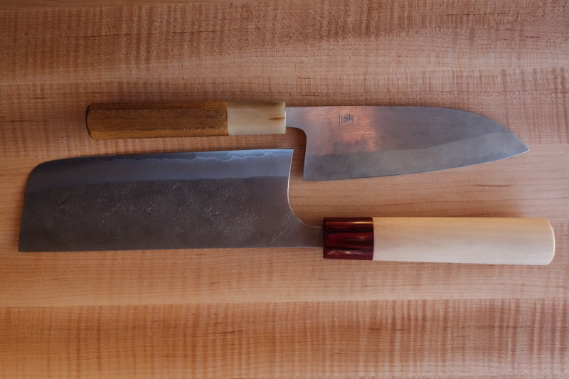

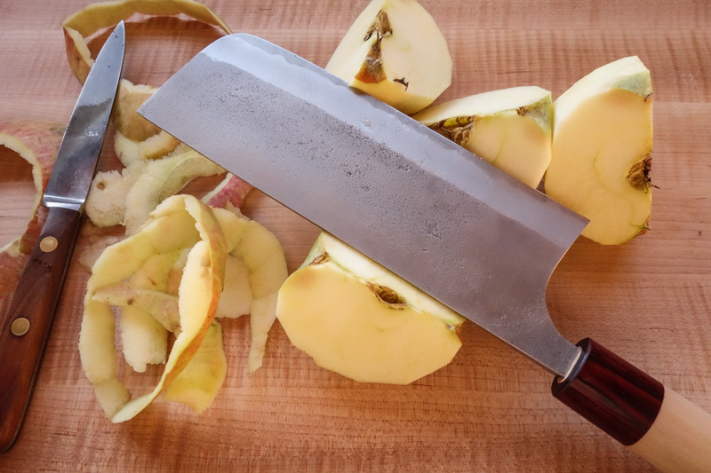

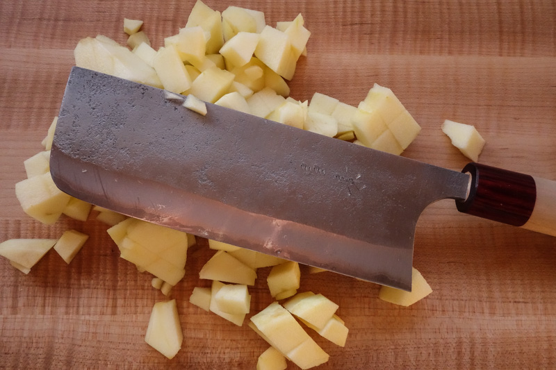

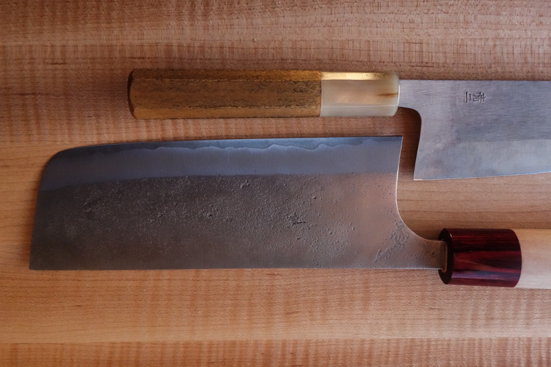

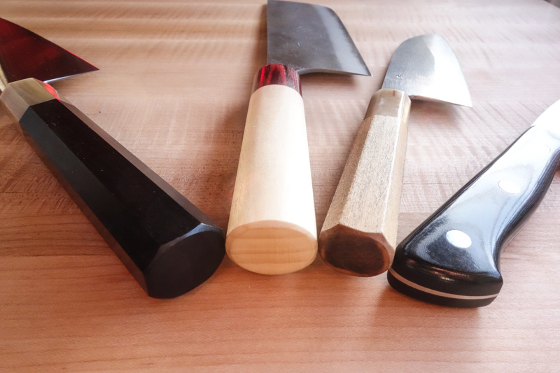

Am Rande ging es noch um Boos-Bretter, Austauschgriffe, Schuhcreme, Balsamico-Essig und um das Masakage und seine auffallend sensible Klinge, einen Sharpmaker, den Sinter … Es war einiges los bis jetzt. Hier noch ein paar Bildchen von unseren beiden persönlichen „Sorgenkindern“. Die wohl endgültige Lösung, was den Griff des Kamo betrifft - aus unserer Sicht angemessen für ein Arbeitstier. Ganz passend im Stil zu unserem Landy. Und die Klinge des Masakage kann wieder Äpfel :p

Was das Masakage angeht, muß da irgendetwas nicht stimmen. Wir haben es vorsichtig behandelt, weil es das erste Japanmesser war, was im Roadhouse eintraf. Der kleine Ausbruch war sofort da. Einige leichte Züge ohne Druck über den Sinter - und es bröselte dahin. Danach war ein wahres Brimborium erforderlich, um ein halbwegs vernünftiges Ergebnis herzustellen. Wir haben alles probiert. Sharpmaker, Sinter, Diamantpaste, Leder - mit aller Vorsicht. Die Aogami-Klinge des Kamo macht den Sinter ohne jeden Mucks mit. Aber sei es, wie will es denn. Ich besorge gelegentlich Banksteine. Dann sehen wir ja, was Tinte ist. Mir doch egal :steirer:
Und schön, wie unser Kamo nagelt, wenn es über den Sinter schiebt ........
