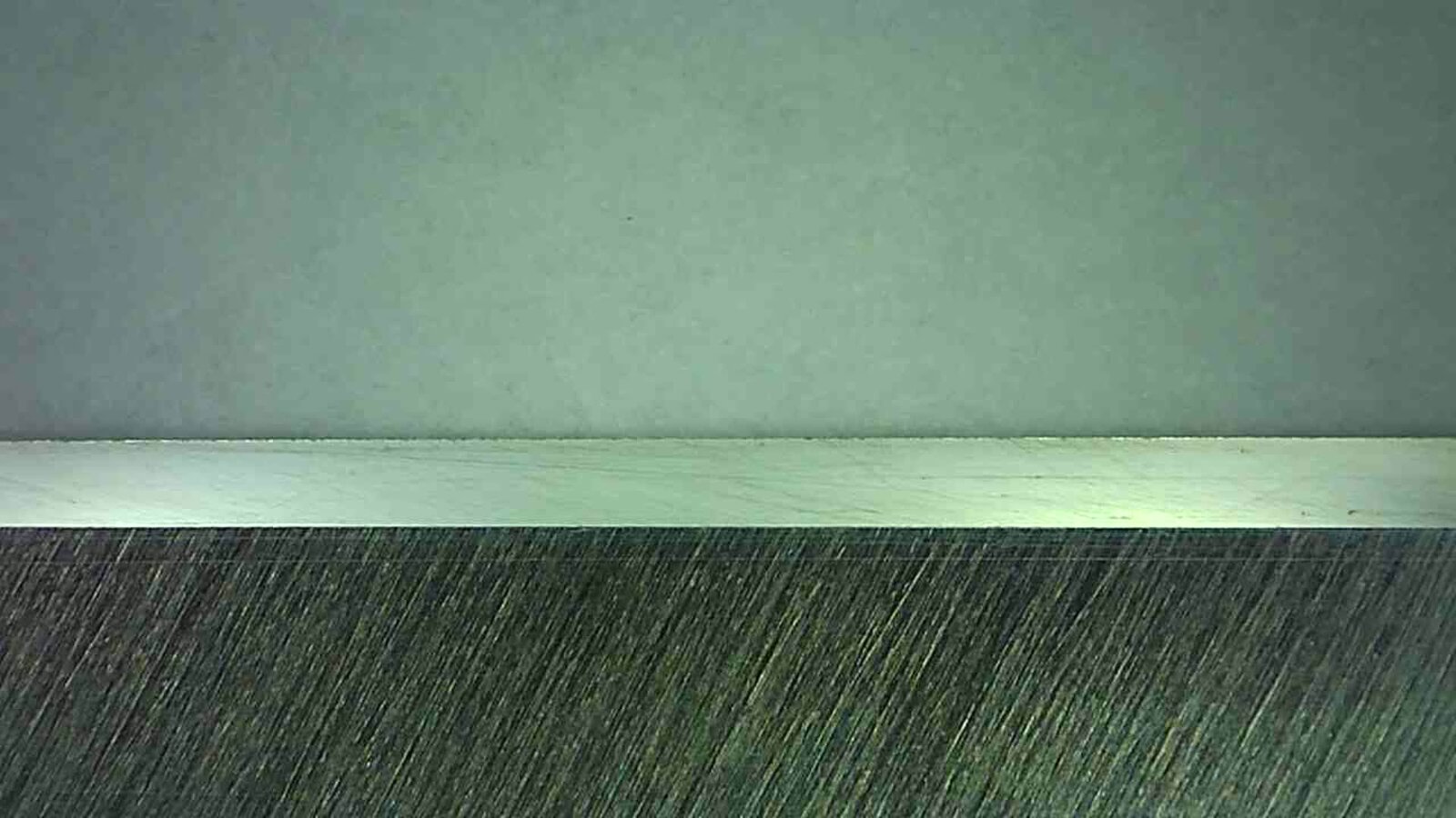

Mal von Anfang an.
Ich hab mein neues Culilux Gyuto aus 14C28N mit 62HRC auf 15° umgeschliffen.
Dabei wollte ich mich an die Vorgaben von Horl halten, Pustekuchen.
Angefangen hab ich mit dem 400er Horl Diamant. Als ich die Fase unterm Mikroskop kontrollierte, kam kurz Schnappatmung auf, die war ja total hinüber.
Dann hab ich meine DIY 1.200er Diamant genommen, danach war es besser.
Dann kamen die Korrundscheiben 3.000 und 6.000 zum Einsatz.
Geschliffen hab ich mit 100,50,40,30,20,10,8,6,4,2 Doppelzügen je Seite mit den feinen Scheiben.
Auch da hielt ich mich nicht an die Vorgabe von Horl.
Ich schleife grundsätzlich mit jedem Medium nass, nicht trocken wie Horl es empfiehlt.
Korrund 3.000
Korrund 6.000
Und jetzt durfte der Neue ran, der Kagami
Das Schleifgefühl beim Kagami ist vergleichbar mit dem vom gelben Belgier.
Der Metallabrieb bleibt auch auf der Scheibe ohne einzuziehen.
Demnach sind sie härter gebunden wie die Korrundscheiben.
Auch nach 100 Doppelzügen war kein Grat zu spüren, wie beim Belgier.
Die Fase ist danach wirklich spiegelglatt. Hab versucht das auf's Bild zu bekommen.
Die Schärfe muss sich vor dem Belgier nicht verstecken.
Gefühlt würde ich beide gleich scharf halten, der Kagami vielleicht noch einen Ticken mehr.

Kann es hier sein, dass die Fase deines ersten Fotos ( 400er Diamant) nur angeschliffen ist und nicht bis zur Schneidkante durchgezogen wurde?
Die Ausbrüche sind an der Schneidkante.
Das Bild entstand nach der ersten Gratentfernung.
Dann hab ich sofort auf die 1.200er Scheibe gewechselt.
Schaut schon gut aus nach der Kagamischeibe.

Moin @Doldini
Die Schneidfase sieht noch etwas " knusprig " aus . Hattest du da noch Grat dran ?
Hast du schonmal deine High End Stähle damit getestet ...denn der Preis für so'n Scheibchen ist ja nicht ohne ?
Sonst lohnt das ja nicht...jedenfalls nicht für 14C28N und weicher..
Ein Kritikpunkt mag erlaubt sein. Spiegelpolitur ist das noch nicht....da geht noch einiges...
Wobei das eigentlich überhaupt nicht notwenig ist...bei Kochmessern
Gruss
Micha
Hi Micha
Nein, die war geschlossen. Das Mikroskop ist nicht das beste.
Nein, die Kagami benutz ich gar nicht. War nur ein Test was sie kann.
Für jemand der nur die Horl Scheiben hat bringt der Kagami nochmal zusätzliche Schärfe. Ob er das Wert ist muss jeder selbst entscheiden.
Die Fase ist wirklich spiegelblank. Kommt auf den Bildern nicht gut rüber.
Das hab ich auch schon mehrfach geschrieben, ist nur was für Vitrinen Messer.....
