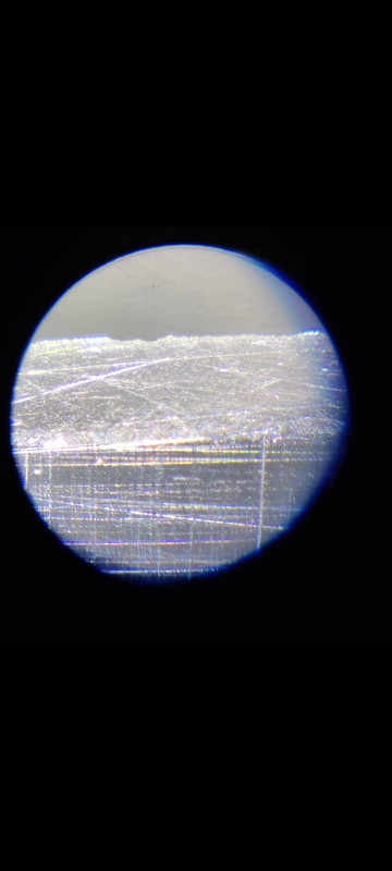

Du kannst mit der normalen Diamantscheibe problemlos jeden Stahl schleifen, da Diamant viel härter jeder Stahl inklusive aller Carbide, die darin enthalten sein könnten. Man sollte es nur halt nicht zu oft machen, da man sehr viel Material abträgt, aber wenn den Winkel ändert, ist genau das ja gewünscht. Sobald der Winkel einmal eingestellt ist, brauchst du die Diamantscheibe nur, wenn du irgendwann einmal Ausbrüche reparieren musst. Für den normalen Nachschliff sind der Pyrenäenstein und der blaue Belgier sehr gut geeignet, den gelben braucht man nicht unbedingt.
