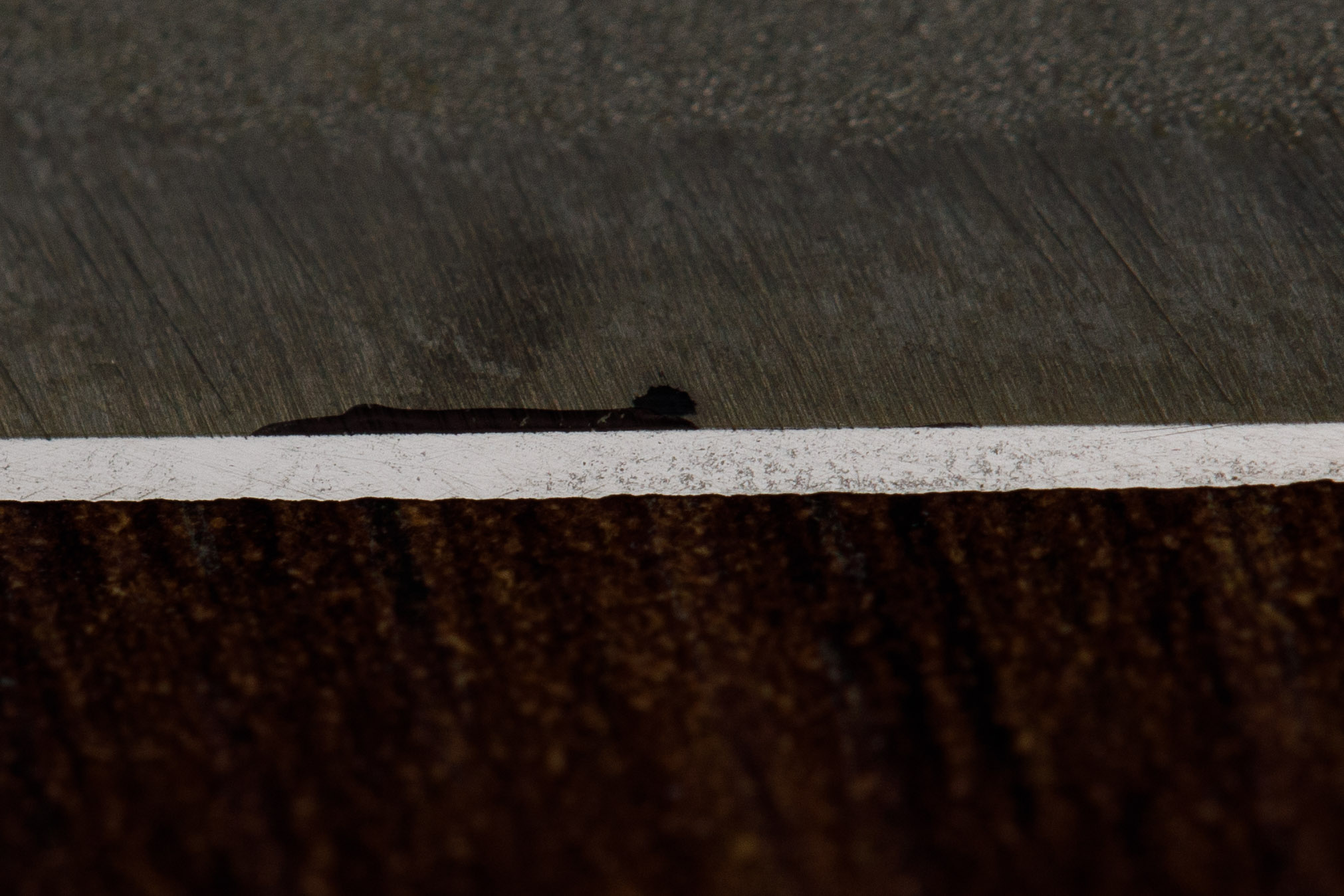

die ganze Geschichte:

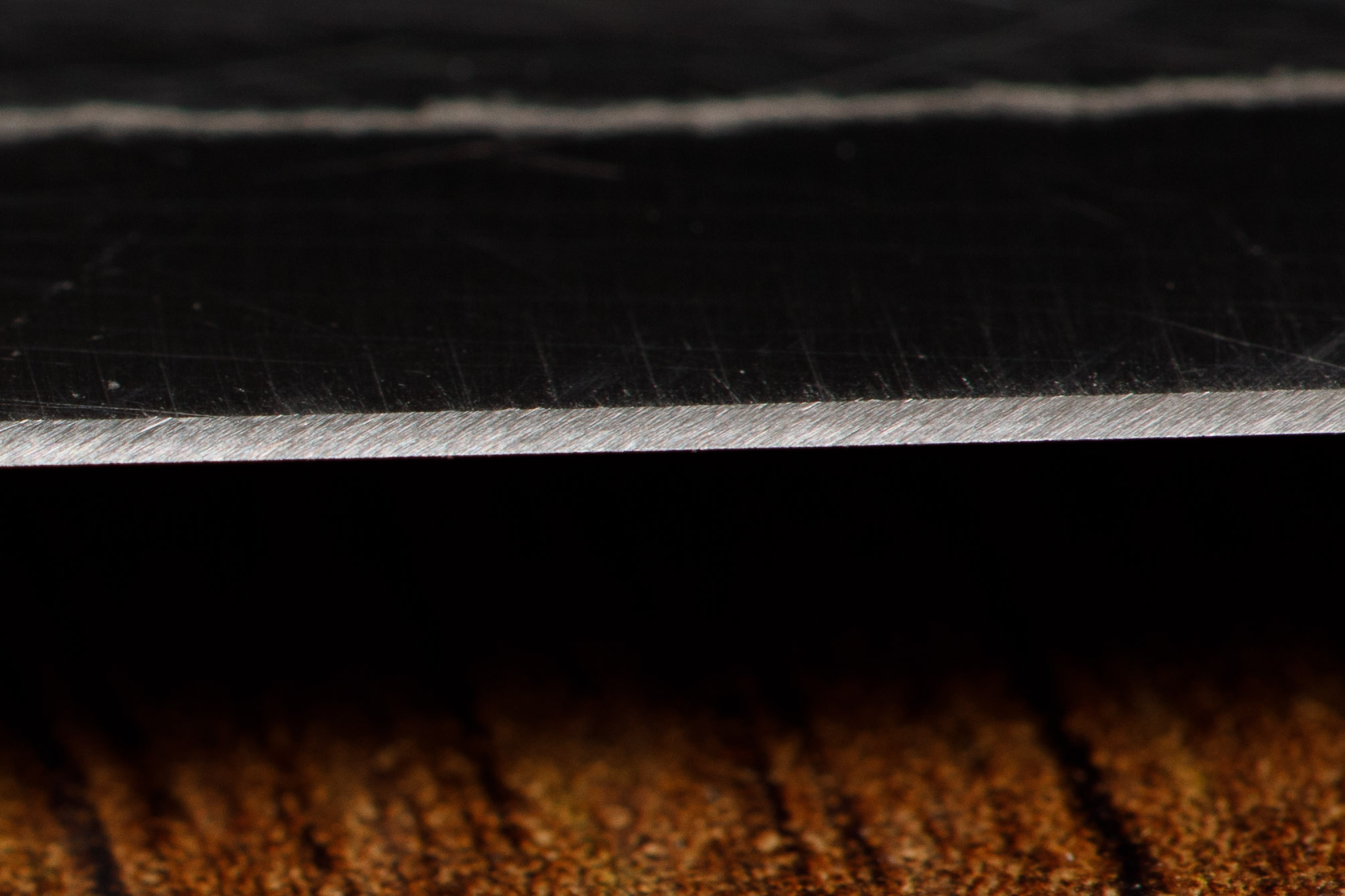

In der Zwischenzeit habe ich mit meinem Spyderco Tri-Angle Sharpener innerhalb 10 Minuten ein respektables Ergebnis mit den grobenen braunen und dem feinen weißen Steinen erzielt:
Der schwarze Edding-Punkt soll als Referenz/Orientierung dienen.

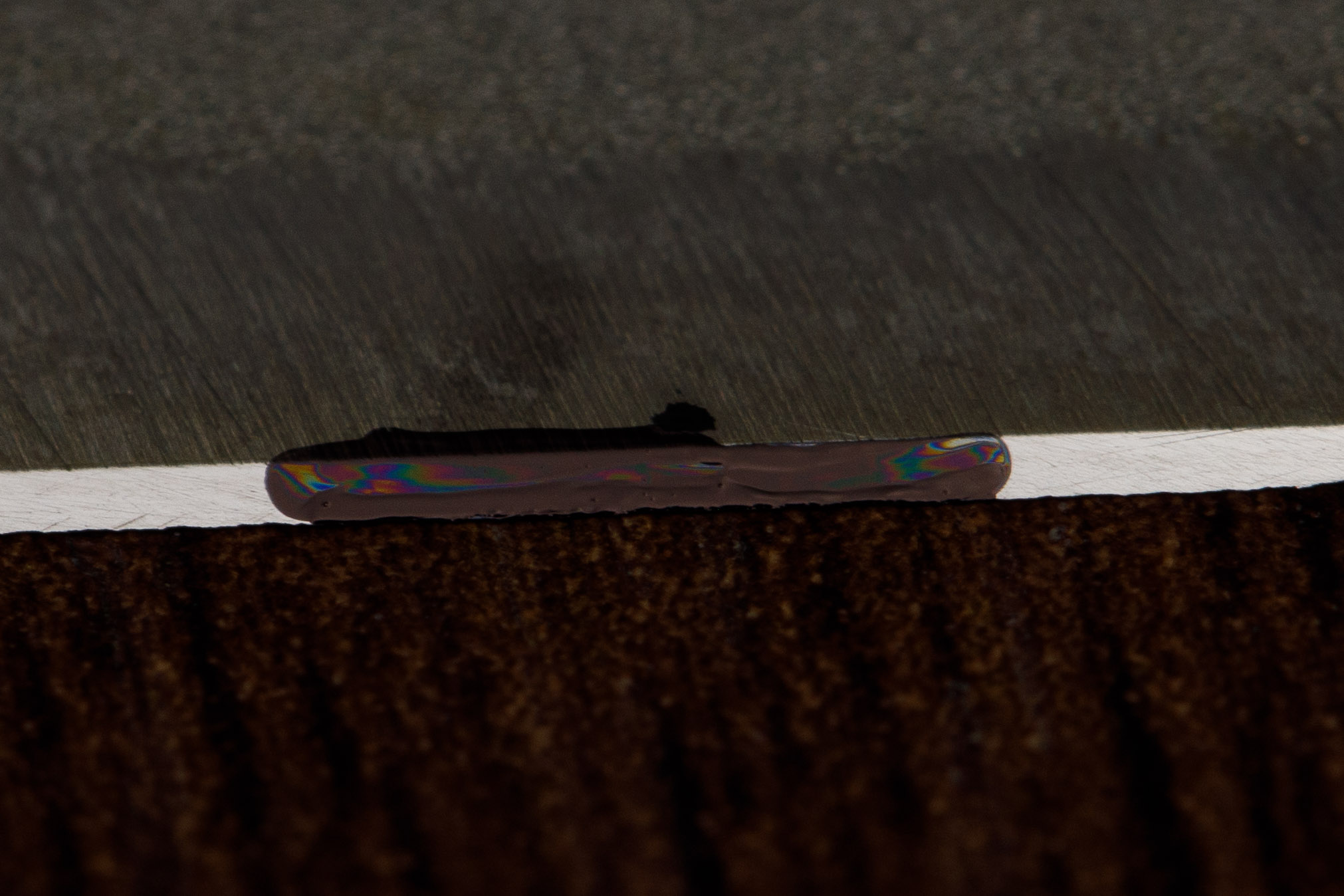

also munter ans Werk mit dem Pyrenäenstein, aber man sieht recht bald dass ich mit dem Tri-Angle Sharpener nicht exakt den gleichen Winkel erreicht habe und somit nicht bis zur Schneide nach vor komme:
Also musste leider die Horl Diamantscheibe ran:
fast soweit:

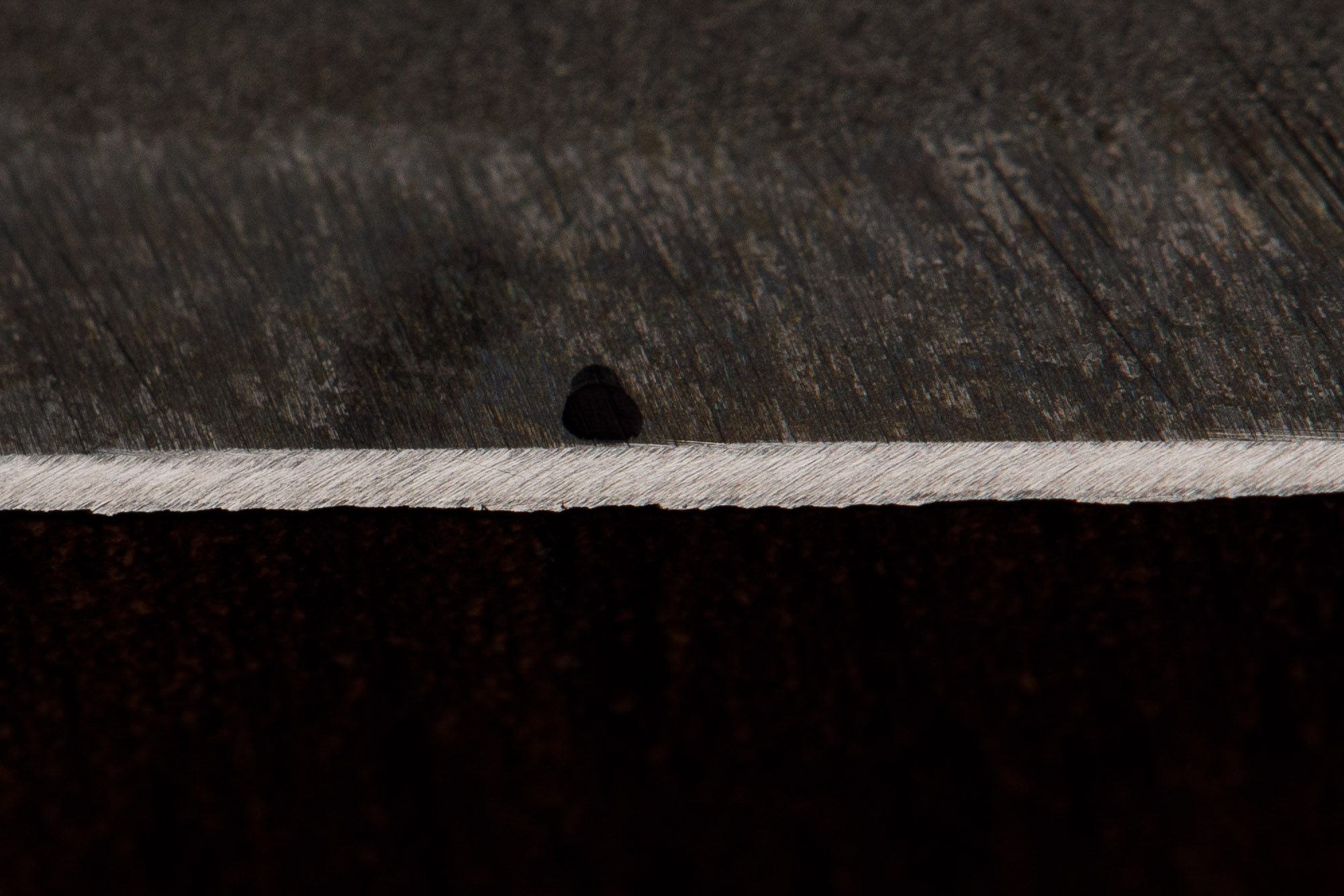

jetzt habe ich endlich die Schneide erreicht, und sie mir natürlich wieder zerstört:

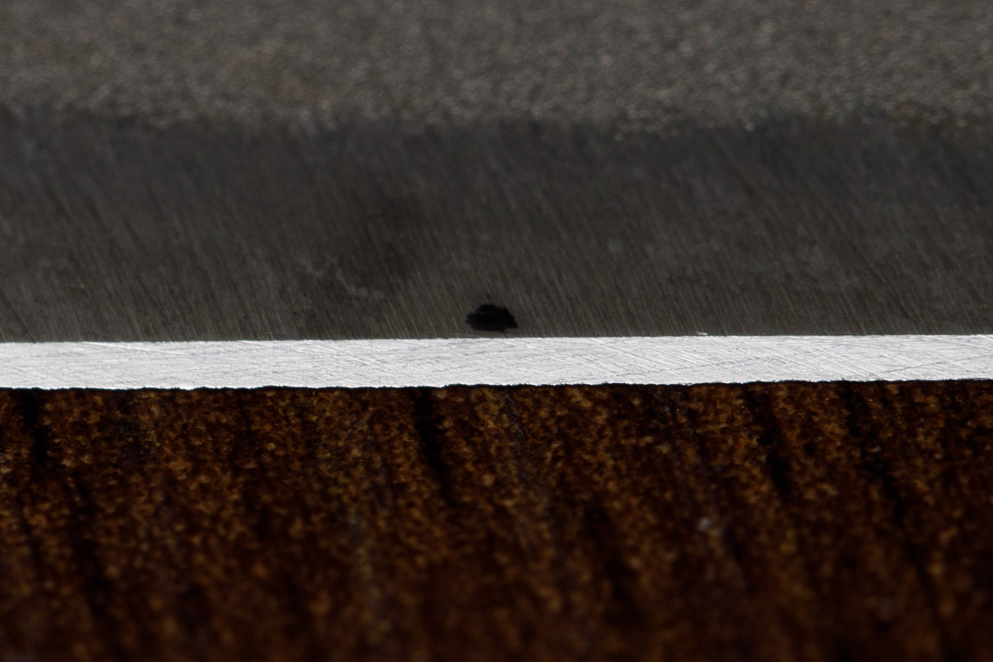

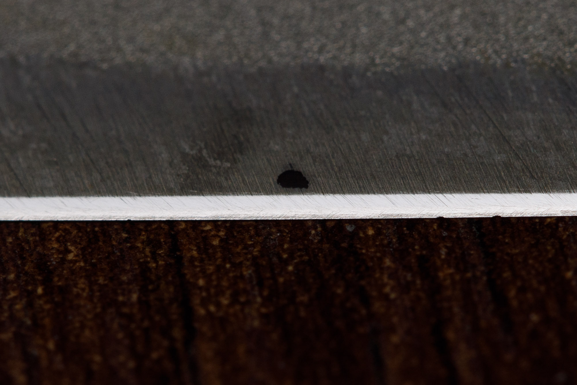

mit dem Pyrenäenstein:
nach ca 1h mit dem Pyrenäenstein:
Treffe ich vielleicht gar nicht die Schneide?

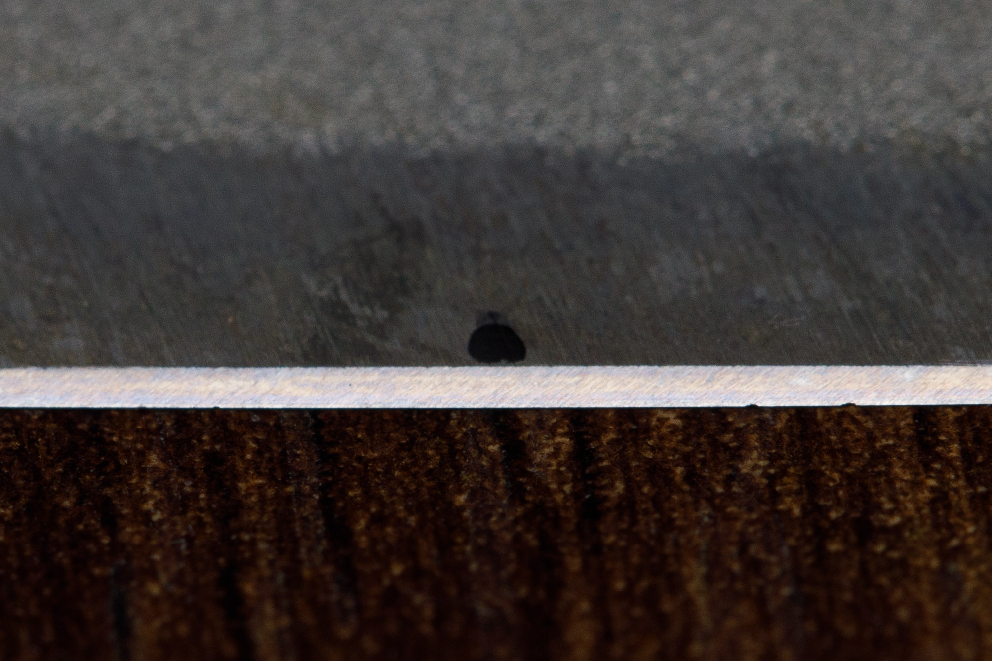

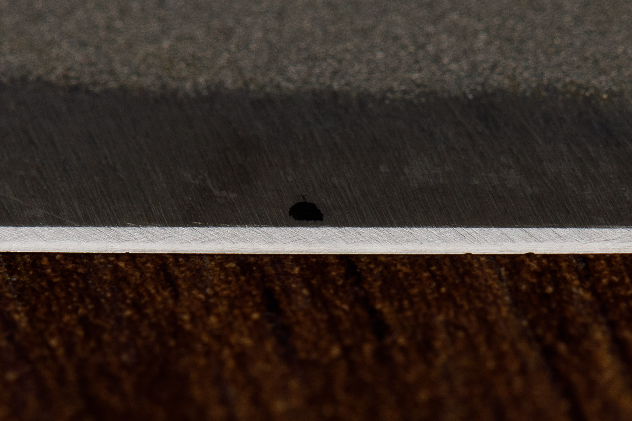

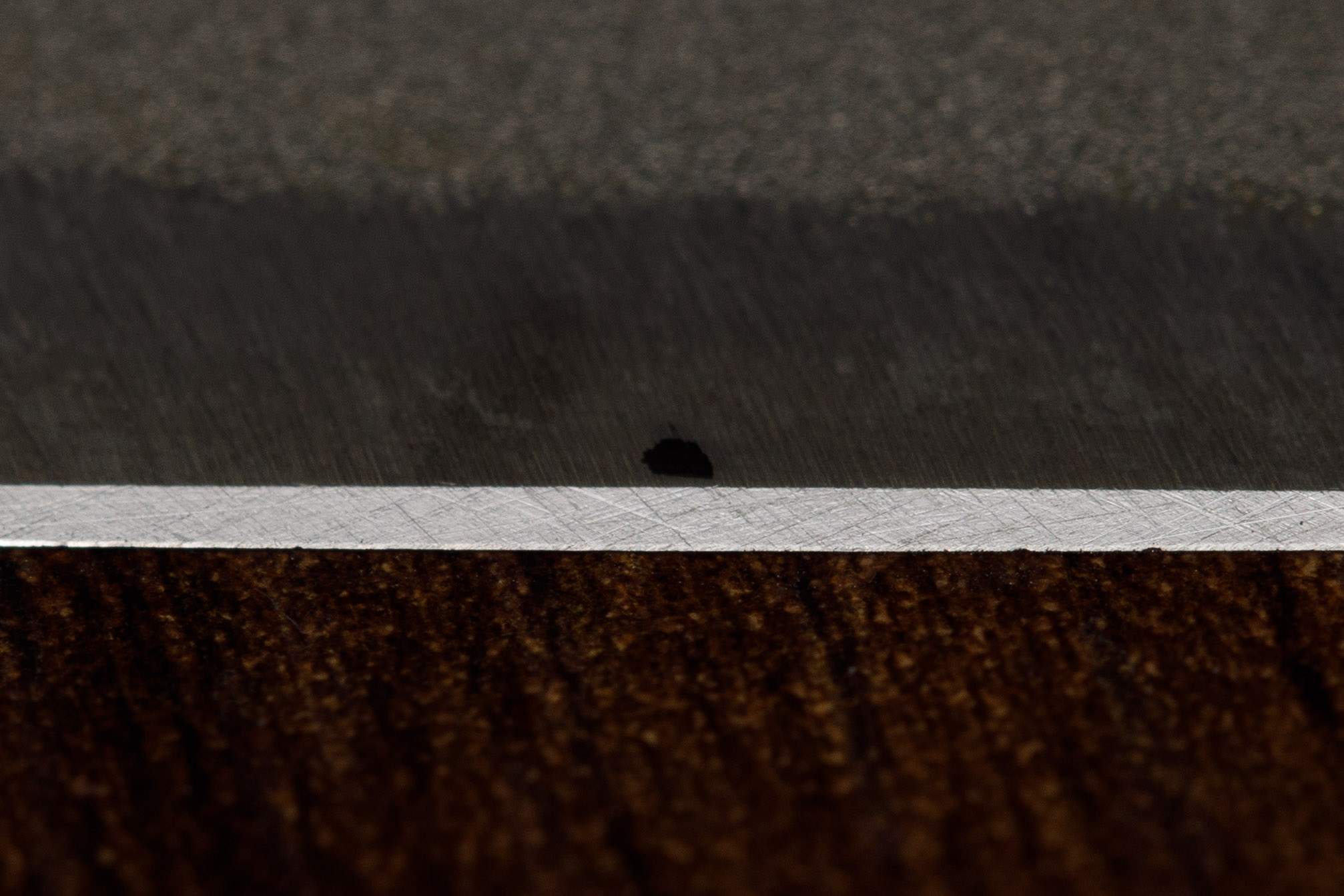

Also alles mit dem Marker markiert:

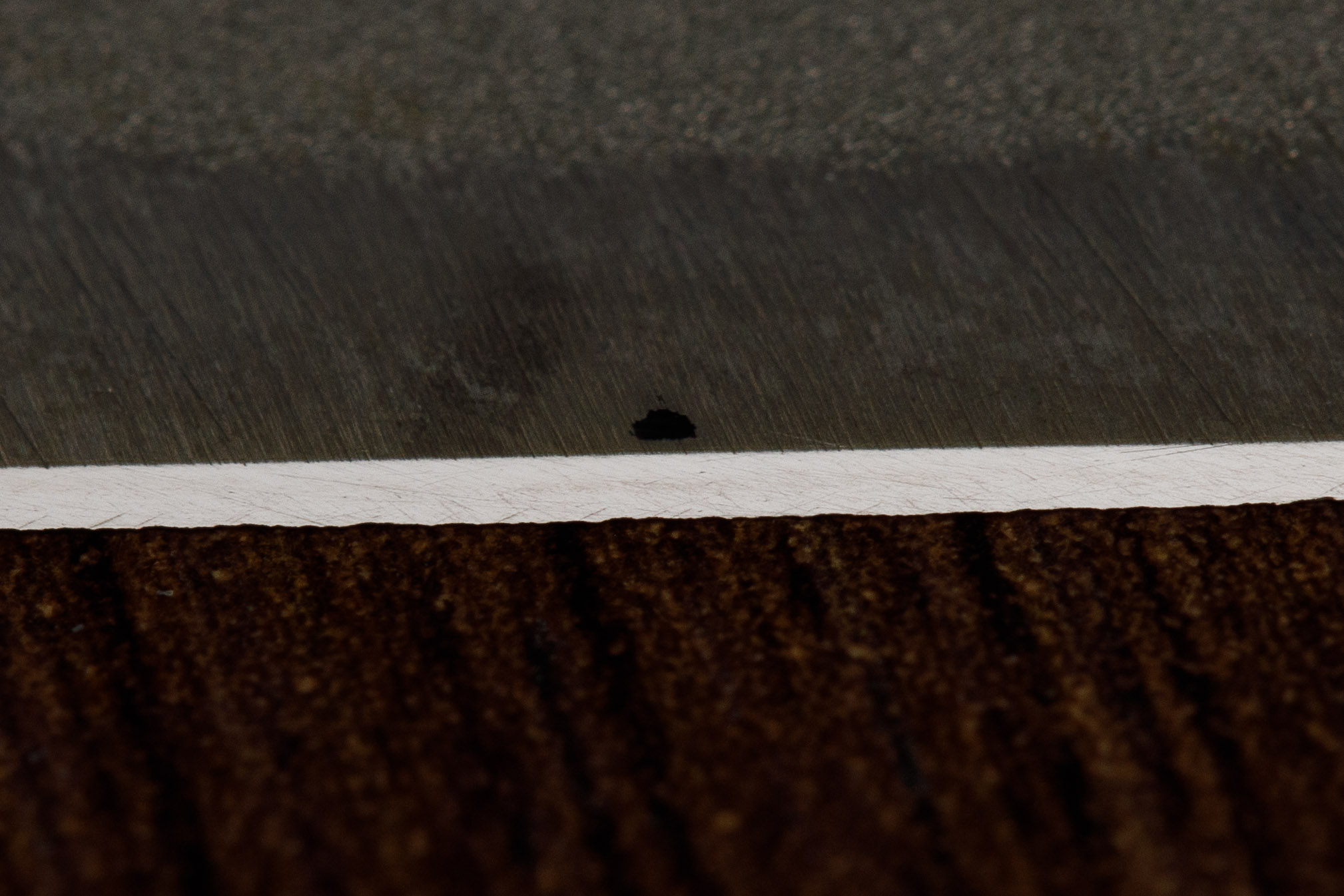

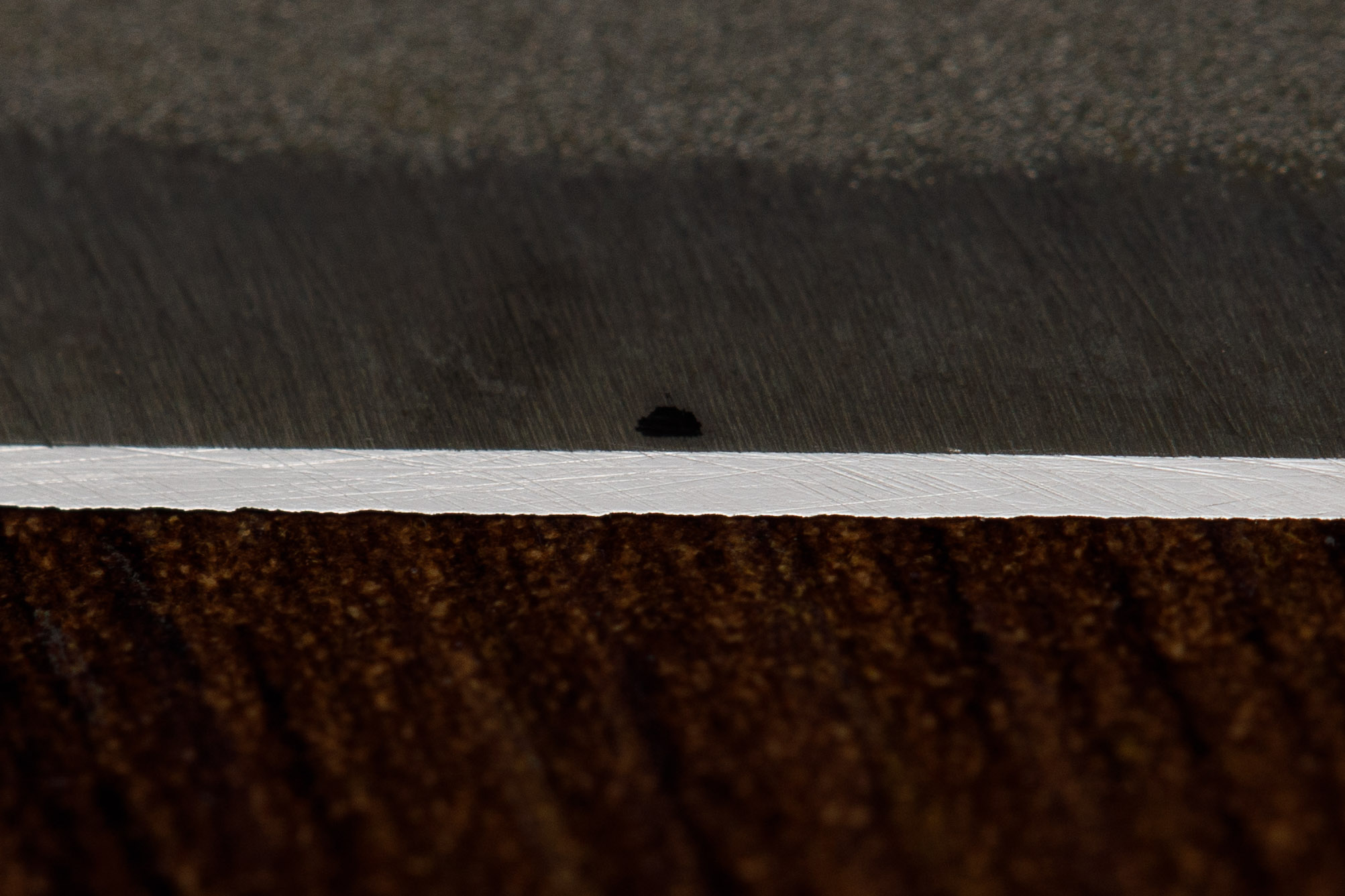

nach nur 4 Zügen mit dem Pyrenäenstein:
Meine Interpretation wäre nun, dass die 1200 des Pyrenäensteins viel zu fein sind um die groben Macken der Diamantscheibe wieder auszubügeln.
Zum Verzweifeln...

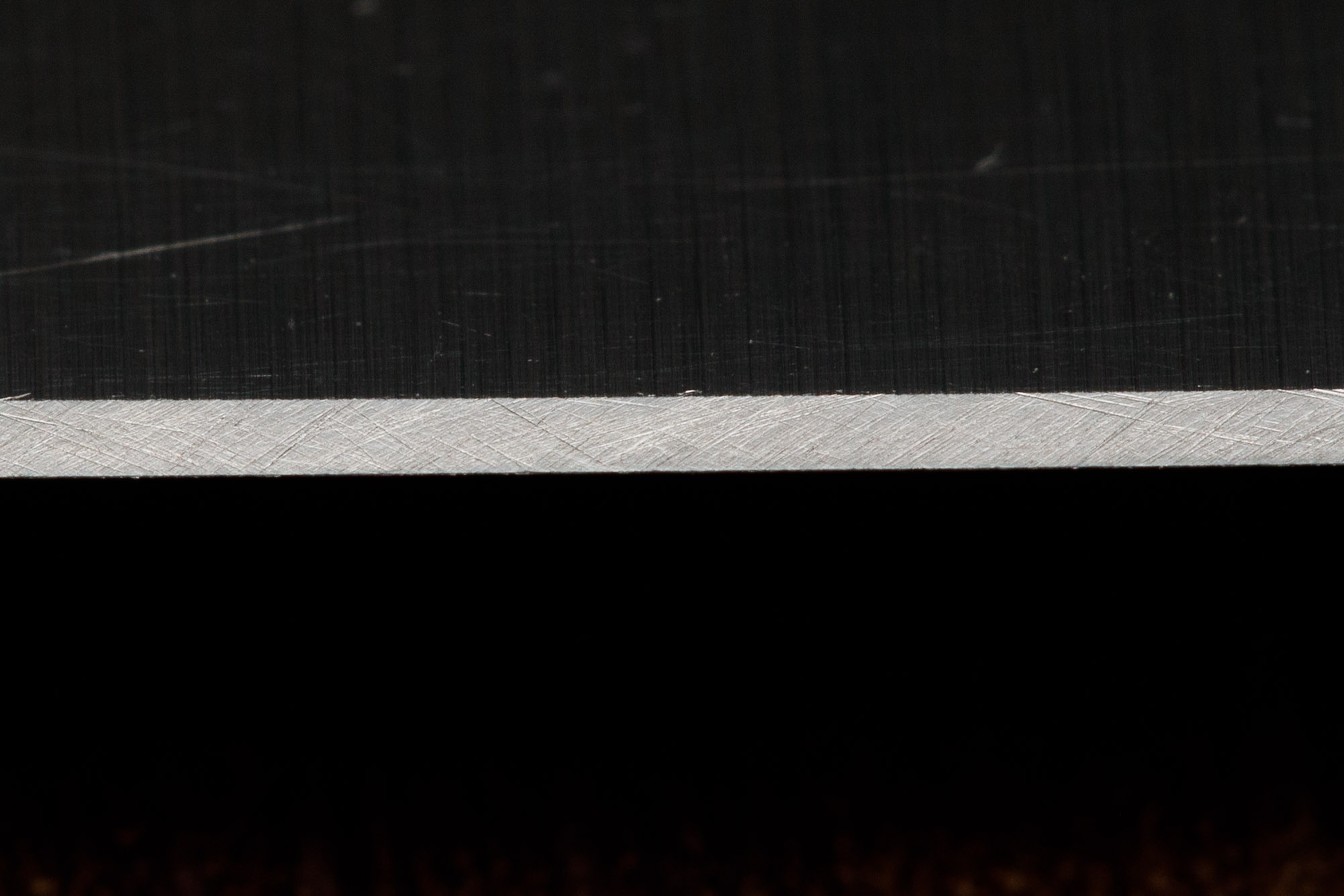

Sag mal, kann es sein, dass das der Grat ist, den man dort sieht? Weiß jetzt nicht wie diese Fotos vergrößert sind, aber ich würde das Messer mal über ein Leder abziehen und dann nochmal gucken.
Wenn ich meine Messer schleife, zwar nicht mit einem Horl, aber auch geführt, dann ist es noch nie passiert, dass ich (schleifmitteltechnisch von der Körnung immer feiner werdend) am Ende solche Schneiden hatte. Wenn der Grundschliff steht, egal wie grob der Stein war, dann wird es mit feineren Steinen danach auch optisch sichtbar immer feiner.
Es ist leider nicht der Grat.
Leder hilft nicht, man spürt auch keinen Grat mit den Fingern von einer Seite.
Ich kann mit diesem Setup jedes Messer schärfen, nur dieses eine nicht.
