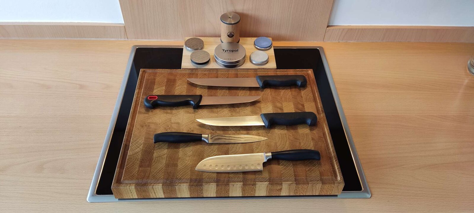

Hallo Leute
Schwiegersohn hat mal wieder seine Messer gebracht.
Nur "schnell nachschärfen" meinte Er. 🤣
Aber da ich ihn kenne, wusste ich was auf mich zukommt.
Durch die vielen Ausbrüche wurde es ein Grundschliff für jedes.
Zuerst mit 600 + 1.200er Diamant, danach mit den 3.000 + 6.000er
Horlscheiben bearbeitet.
Zum Schluß noch ein wenig aufpolieren, fertig.
Jetzt sind sie wieder so wie sie sein sollten, glatt und scharf.
Schönen Sonntag noch
Jürgen
