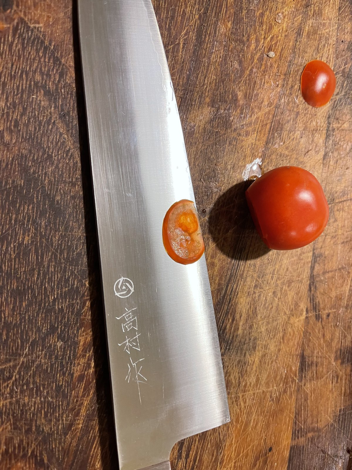

Mein Takamura ist bei meiner besseren Hälfte jeden Tag im Gebrauch und das seit ein paar Jahren . Also ich finde deine Aussage etwas arg übertrieben.
Takamura schleift ab Werk mit dem Naniwa Pro 3k mit 7Grad pro Seite...das ist nunmal dünn / filigran.
Ich persönlich schleife alle neuen Messer einmal komplett neu mit 18 Grad pro Seite . Da hat man eigentlich Ruhe.
Sand kann bei jeder Schneide einen Ausbruch produzieren.
Ich würde mit dem 3K wirklich einmal sauber etwas stabiler durchschleifen , dann solltest du keinen Ärger mehr haben.
Ob du nun in der Körnung noch feiner gehst , hat dann nur einen feineren Schnitt zur Folge.
Zum abziehen nehme ich zur Zeit den Rika 5k oder einen J-Nat.
Die von @Besserbissen genannten können das auch...hab ich auch rumliegen
Das war ein Arashiyama....geht mit den anderen genauso gut
Diese Schärfe hält ne ganze Weile bei meiner besseren Hälfte . Praktisch immer Zug / Druckschnitt
