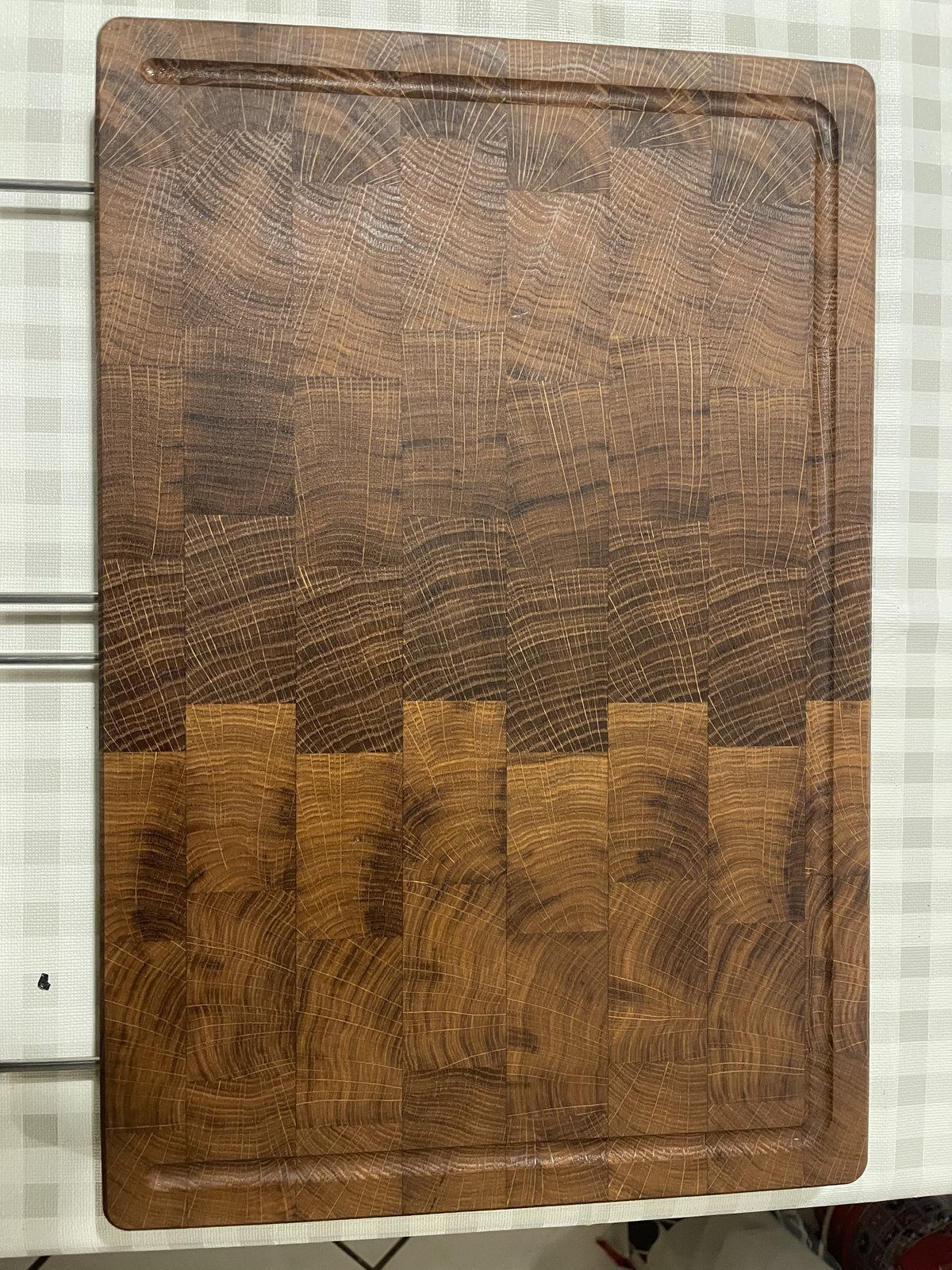

Ansonsten hat das Thema Schneidunterlagen auch noch etwas Fragezeichen bei mir aufgeworfen. Ich schneide auf Eiche, quer zur Faser und mit Hartwachsöl behandelt. Ein Himmelbett ist das nicht gerade, auch wenn Holz ja gern empfohlen wird. Ich werd mir auch nochmal so eine Matte zulegen.
Und Holz (Kirsche) für ein Hirnholzbrett hatte ich eh schon bestellt, aber allein schon, weil ich mir sowas eh schon (aus optische Gefälligkeit) länger mal bauen wollte.

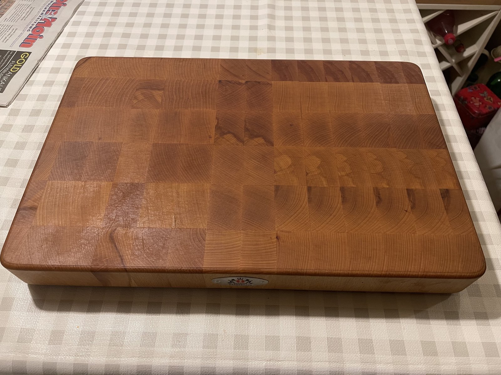

Moin
Ich hab zwar auch Plastik . z.B . für Fisch
Und noch alte Bretter aus Akazie. So richtig konnte ich nicht festellen , ob das nun ein Schärfekiller ist.
Am liebsten ist mir Stirnholz , weil man nicht gleich die Einschnitte sieht. Im Gegenteil ...
Die haben bei jetzt ein paar Jahre auf dem Buckel .
1. Kirsche
2. Eiche
Ja, ich finde Hirnholz/Stirnholz auch sehr attraktiv. Sieht toll aus und hat besagten Vorteil, dass man die Schnitte nicht so sieht.
Im Prinzip ist es dadurch aber auch "weicher", da sich die Klinge ja zwischen die Fasern schiebt. Sehe ich als "Win-Win".
War etwas Faulheit das aktuelle Brett (DIY) nicht so zu bauen, denn der Aufwand ist schon nicht unwesentlich höher...und wie es dann oft so ist: Keine Lösung hält länger als die Übergangslösung.
...und ein echtes Problem konnte ich ja mit meinem Brett bisher auch nicht ausmachen. Ein neues Brett in Hirnholz kann trotzdem nicht schaden und wenn es nur für die Augenfreude ist und den Spaß in der Werkstatt.
Bestellt ist Kirschholz (Bohle) in 40mm. Mal sehen ob ich das dann allein nehme oder noch aus dem Werkstattbestand was anderes zum Kontrast einmische.
