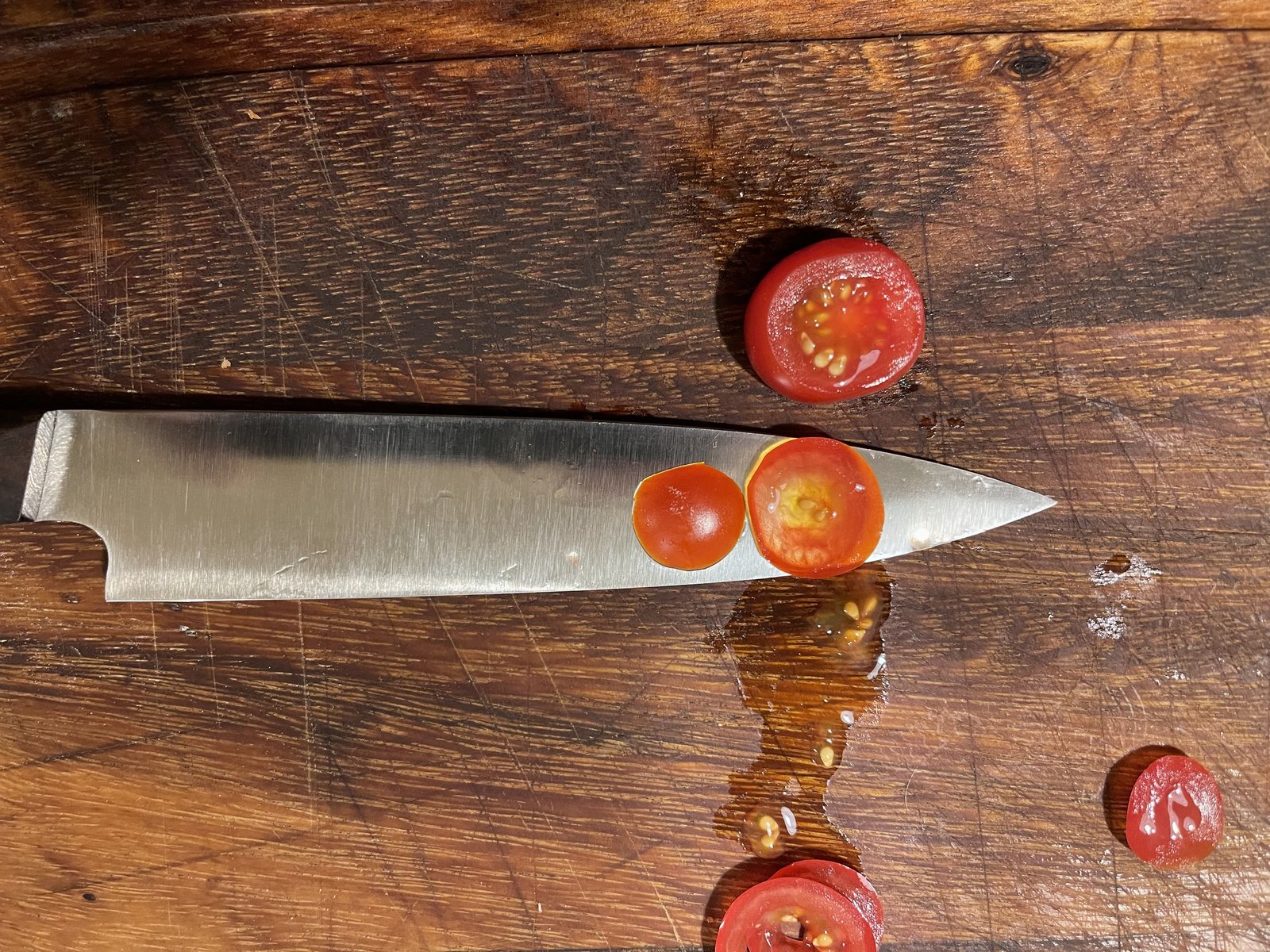

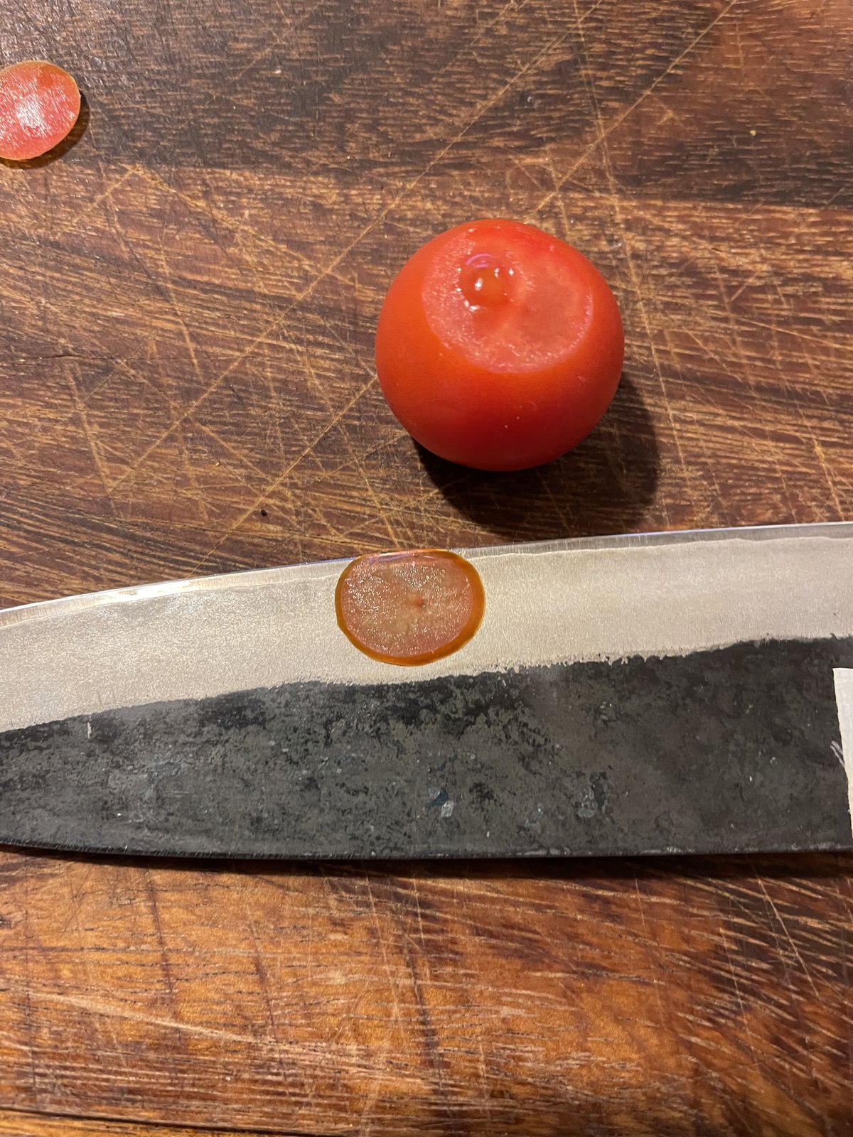

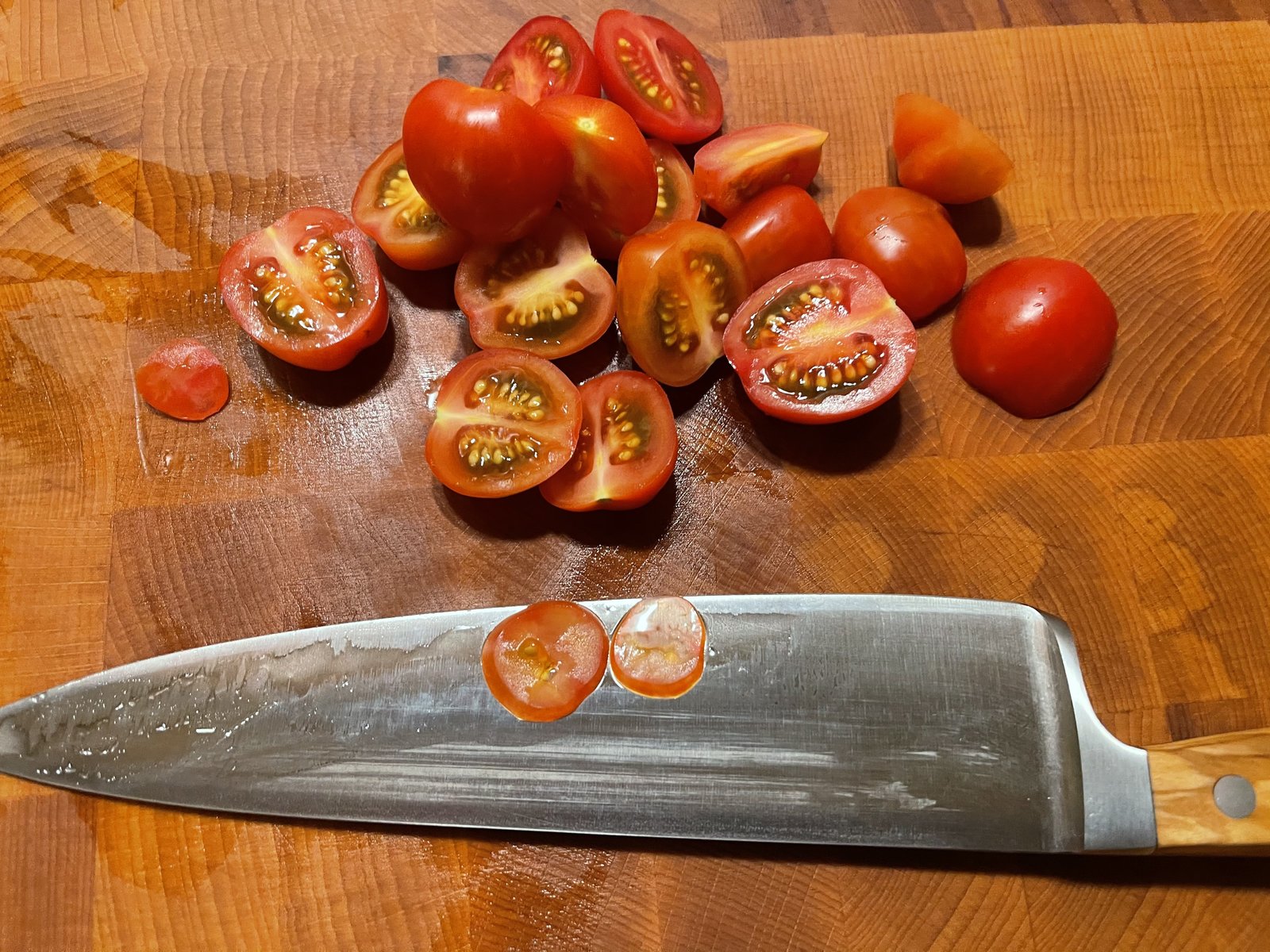

Beispiel Schärfe
1. Bild Naniwa 800
2. Bild Shapton 2000
3. Bild Rika 5000
4.Bild Kitayama 8000
Alle gehen easy durch die Tomate .
Der Unterschied besteht nur darin wie leicht sie sich in die Tomathaut beißen.
Poliert man zu doll...ist das Messer zwar immer noch richtig scharf....aber zu glatt für die Tomate.
Der Trick ist also für die Küche....passend zum Stahl die feinste " Säge " anzuschleifen
Bei den Wüsthof ist der Shapton 2k Top als Finisher
Bei Takamura oder Herder geht mehr...und es plumpst von alleine durch die Tomate
ABER er Unterschied ist nicht soooo riesig wie man sich das immer erhofft.
Merkt man erst im direkten Vergleich...und das maximale hält auch nicht ewig
Gruss
Micha

Die Referenz-Tomatenhaut haben die kleinen in dem runden Plastikbecher von Lidl. Sozusagen der Tomatenhaut-Endboss.
Sind das diese "Pflaumentomaten"?
Falls ja, die mag ich nicht und so werde ich wohl nie erfahren ob meine Messer scharf sind. Sehr bitter. Mal sehen ob ich da standhaft bleibe die nicht zu kaufen. 🤣
Aber ich seh schon, hier gibt es eine echte Marktlücke für Messer-Test-taugliches Normgemüse. Vielleicht auch noch ein Audio-recording System zur korrekten Quantifizierung von Knackgeräuschen bei Karotten? Und mal 1-2 Tage hier gestöbert und das Sortiment ließe sich sicherlich erweitern.
