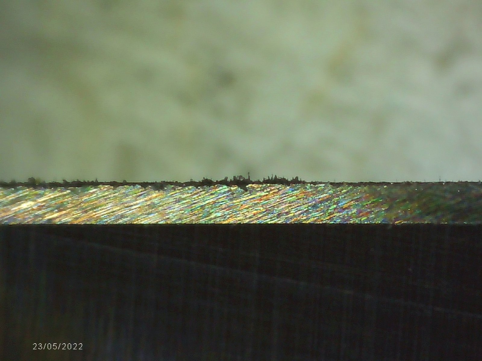

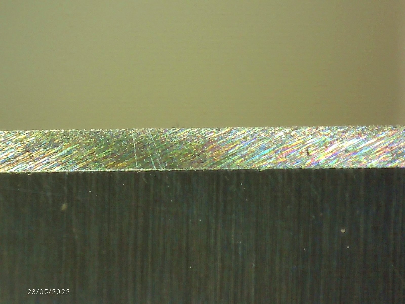

Beispiel Foto's
Grundschliff nötig
Nur kurz drüber nötig
Kannst du damit was anfangen ?

Jup, verständlich, danke für die Ausführungen und Bilder.
Irrtümlicherweise dachte ich, dass ich meinen Schliff damit prüfen könnte.
Aber auch so mal ganz nett sich so eine Schneide aus der Nähe anzuschauen und wie deutlich anders das nach dem Schliff aussieht
Na doch schon...Restgrat , eventuell toxische Risse nach einem Reparaturschliff oder minimal umgelegte Schneide.
Wenn da nix is...dann hat man richtig gearbeitet.
War die Schneide vor dem Schliff ok...dann ist das müßig noch was finden zu wollen...

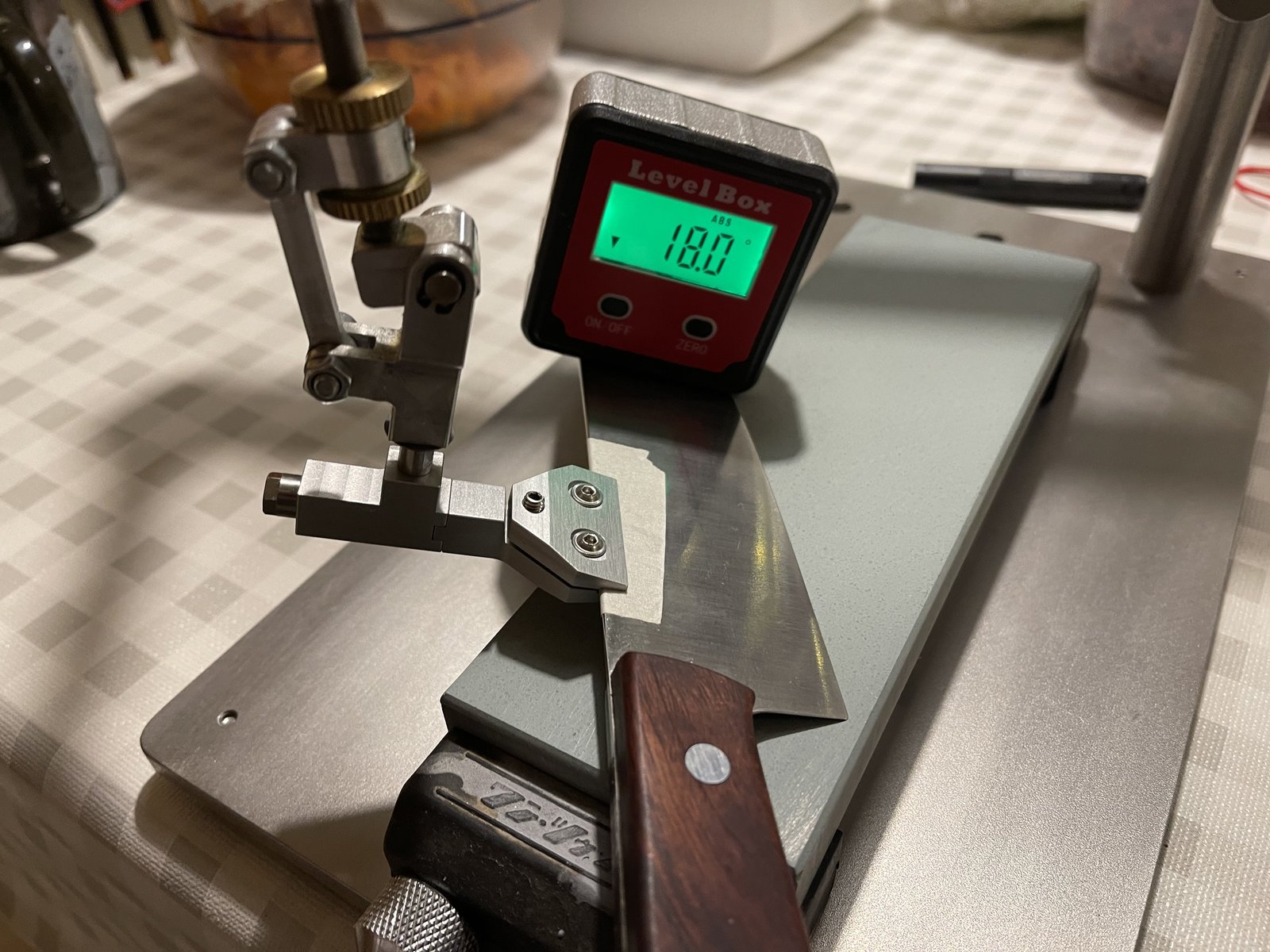

Hier mal zwei Bilder: Herder k5 mit Naniwa 800.
1. Klingenseite bis Gratbildung mit ca. 18 Grad Schleif-Winkel:
Den Grat fühlt man deutlich, wenn man mit dem Daumen über die gegenüberliegende Seite fährt.
Dann 2. Seite geschliffen bis Grat und anschließen je Seite 3 Wechelsschübe gegen die Schneide. Danach mit der Schneide voran je Seite 3x über ein paar Lagen Zeitungspapier. So rasiert die Klinge locker:
Super, genau sowas hatte ich gesucht. Danke!
Super sieht auch der Winkel zur Schneidfase aus. Ziemlich sicher, dass der bei mir nicht so scharf gewesen ist und vermutlich dann das Indiz, dass die Winkeltreue noch nicht so stimmt!?
Auf jeden Fall sind diese hier schön als Referenz.
Das Herder ist ootb ziemlich dünn an der Wate (ähnlich Takamura) und dementsprechend ist die Schneidfase dann bei ca. 18 Grad sehr schmal, maximal 0,3 mm.
Da ist es weitaus leichter, den Winkel zu halten, als bei einem robusten Solinger (z.B. Epicure). Man ist einfach nach wenigen Zügen schon fertig mit dem Schliff.
Daher für Anfänger auch immer der Tipp, freihand nicht zu viele Steine zu verwenden. Wie Micha schon schrieb, muss das Messer nach dem 800er Naniwa eine vernünftige Küchenschärfe haben.
ich nutzen ja ein System...da ist der Winkel dann auch immer stabil
