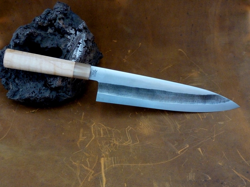

So,

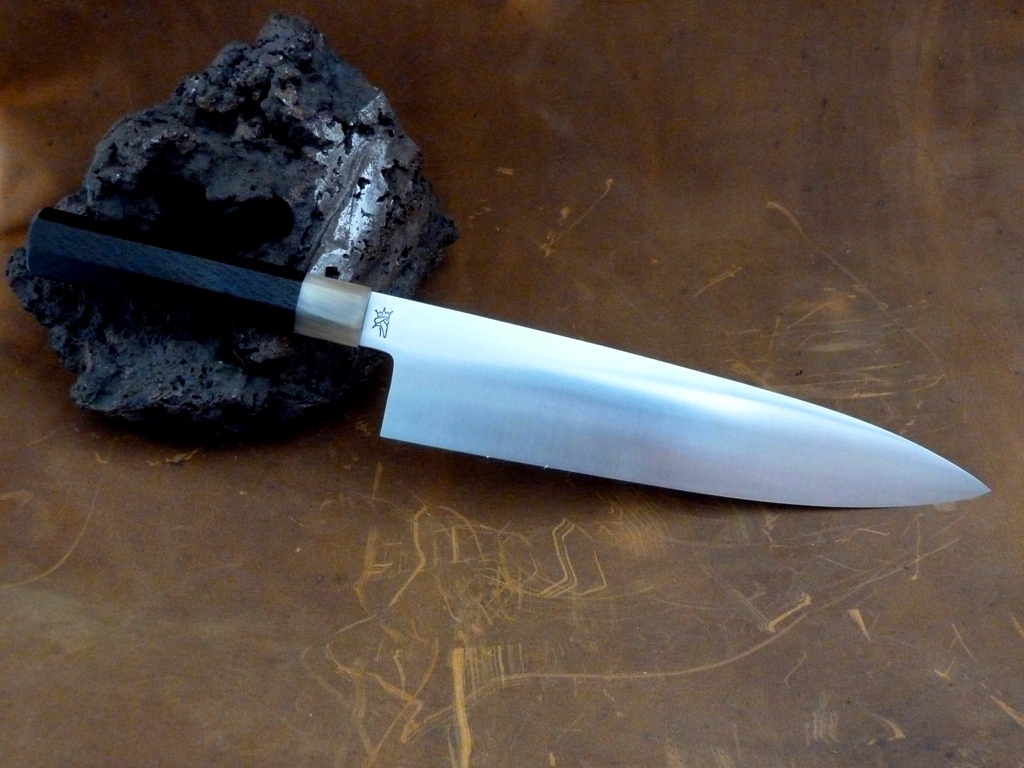

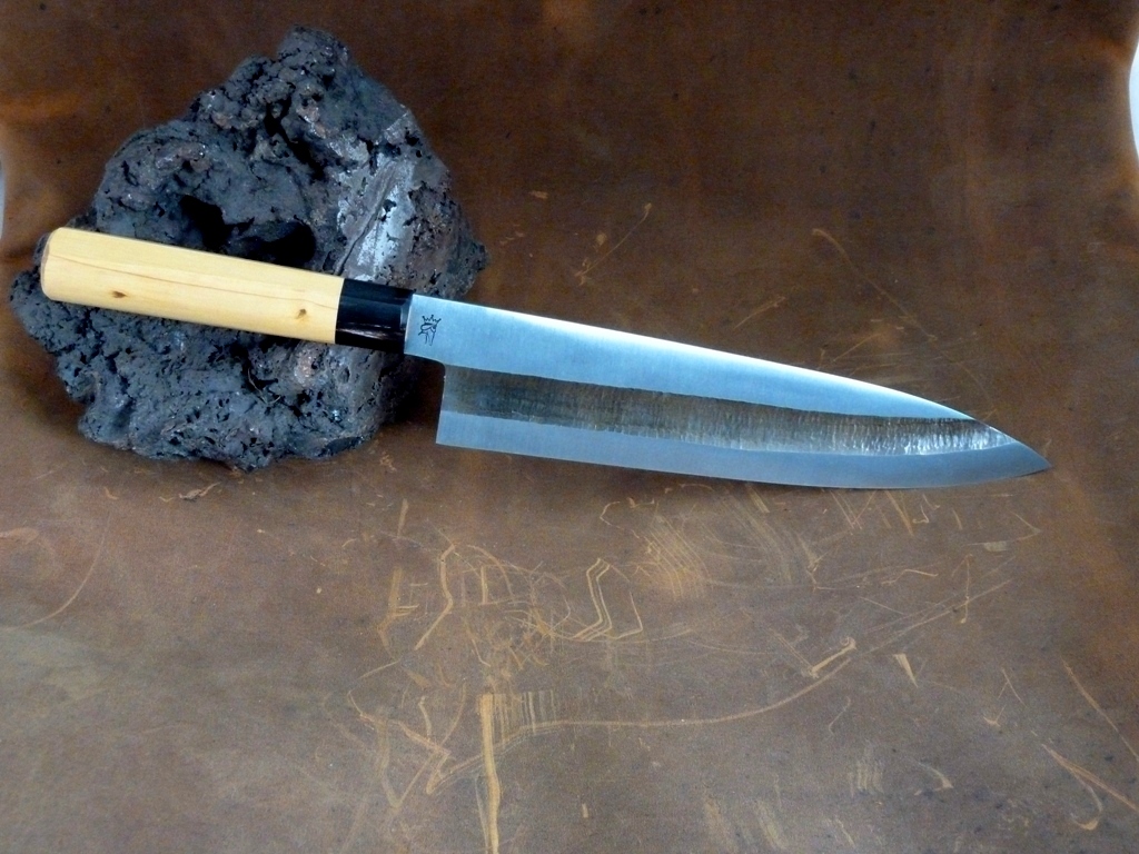

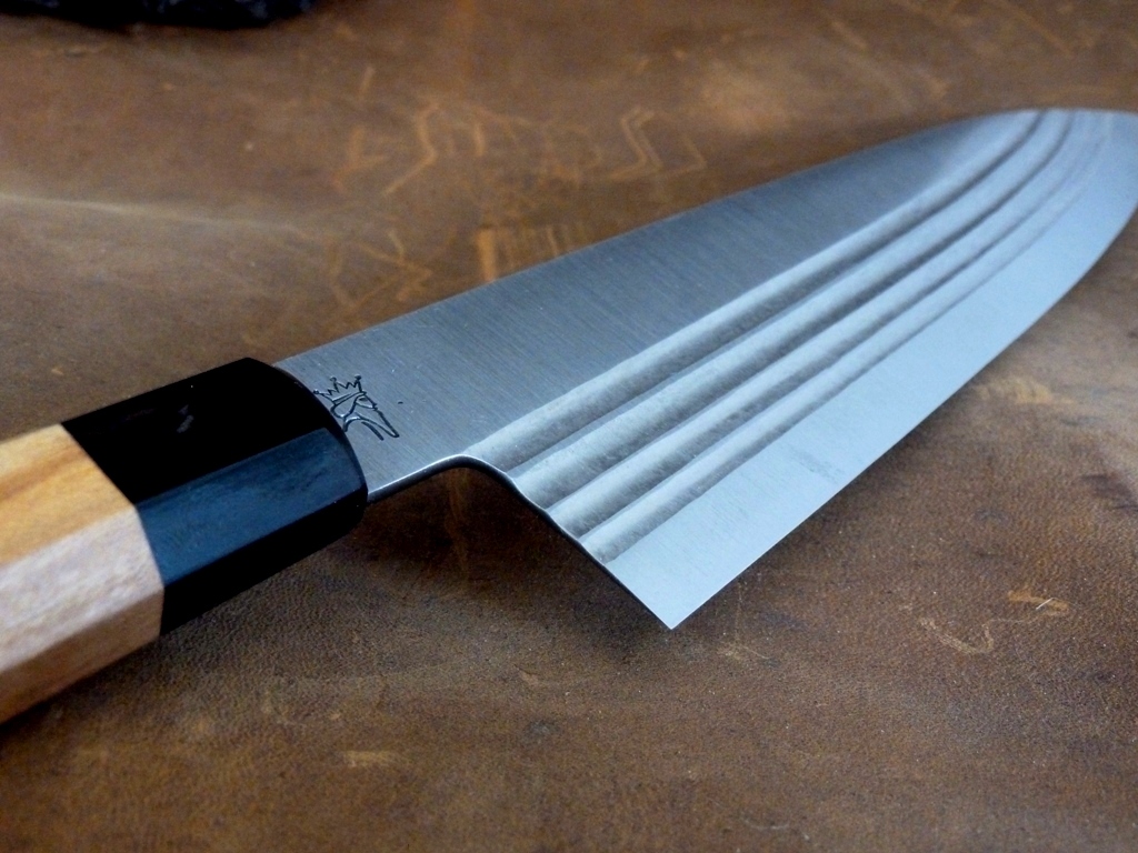

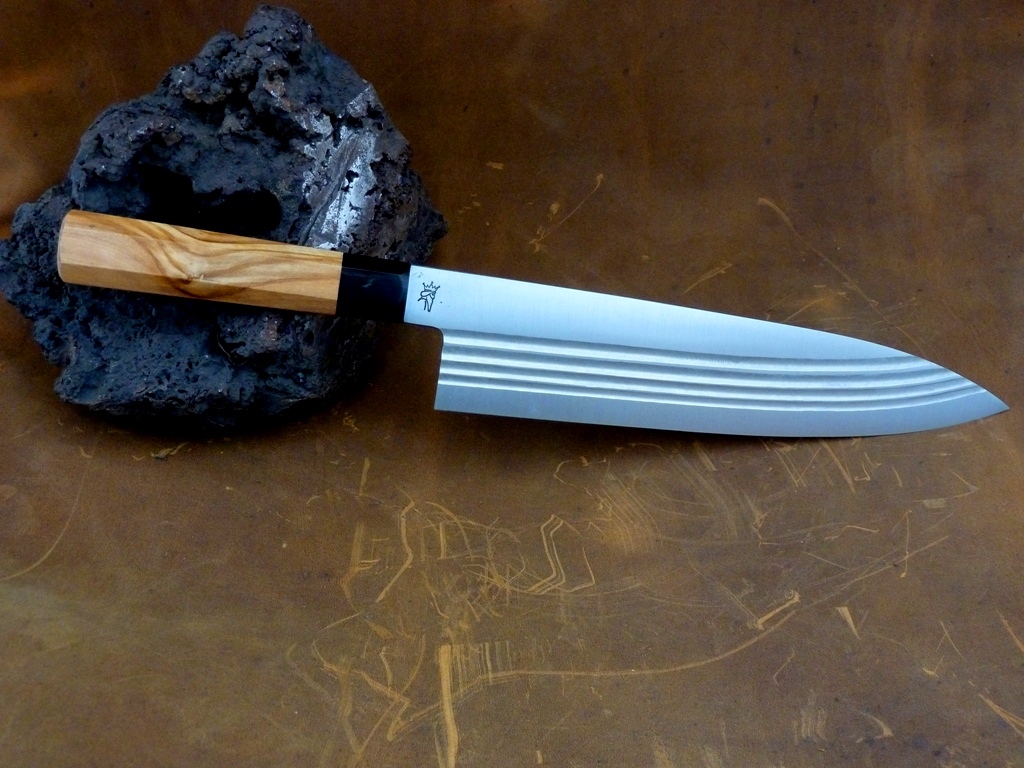

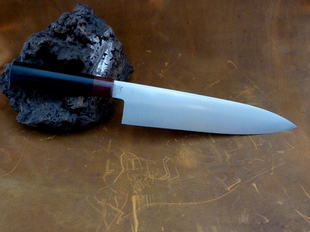

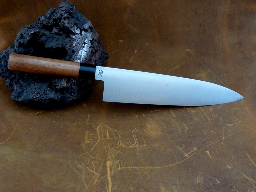

es hat nun doch alles etwas länger gedauert als gedacht aber so ist das nunmal bei Prototypen. Bis alle Schliffvarianten ausgereift und alle nötigen Vorrichtungen gebaut waren, sind einige Tage ins Land gegangen. Die letzten beiden Tage hatte mich dann auch noch eine fiese Erkältung in ihrem Klammergriff aber nun sind alle sechs Messer fertig. Ingsgesamt habe ich übrigens zehn Messer gemacht, von denen vier Ausschuss waren, weil sie sich verzogen haben etc. Aber das war nötig, um die jeweiligen Knackpunkte bei den einzelnen Schliffvarianten kennenzulernen und zu wissen worauf man achten muss. Besonders bei den asymmetrischen Geometrien.
Bei dem Laser habe ich mich gegen die Variante mit beidseitiger Hohlkehle entschieden. Stattdessen ist die Hohlkehle nun ebenfalls einseitig eingeschliffen. Aber seht am besten selbst.
In der Reihenfolge:
- Workhorse -> Griff aus Mooreiche, Zwinge aus hellem Kuhhorn.
- Userfriendly -> Griff aus Micarta (schwarz), Zwinge aus Micarta (braun).
- Laser -> Griff aus Nussbaum, Zwinge aus Büffelhorn.
- Workhorse mit Hohlkehle -> Griff aus Riegelahorn, Zwinge aus hellem Kuhhorn.
- Userfriendly mit Hohlkehle -> Griff aus Buchsbaum, Zwinge aus Büffelhorn.
- Laser mit Hohlkehle -> Griff aus Olive, Zwinge aus Büffelhorn.
Diese Fotos sollen euch erstmal einen Überblick verschaffen. Detailfotos und Vermessung werden folgen. Ich brauch jetzt erstmal Tee und Sofa:glgl:
Vielen Dank für eure Geduld!
Jannis

Diese Prototypen können sich aber sehen lassen.
Eine sehr schöne Zusammenstellung die zeigt was möglich ist.
Vor allem die mehreren kleinen Vertiefungen stehen dem Laser sehr gut finde ich, eine tolle Idee.
Ich bin sehr gespannt was der PA für Meinungen hervorbringt.
Was man definitiv schon sagen kann: tolle Arbeit, geniales Projekt und vielen Dank für die Bilder.
David
Das sieht doch mal echt klassse aus :super:
Freue mich schon auf die Reviews unserer Experten. Insbesondere, wie sich die Hohlkehle (n) beim Laser auswirken, finde ich spannend. Hatte ja eigentlich schon ein wenig zur Userfriendly Variante tendiert, aber deine Lösung mit dem Laser überzeugt mich vor allem optisch.
Wenn der FR beim Laser ebenso gut funktioniert wie der des Workhorse / Userfriendly, dann könnte man ja ernsthaft drüber nachdenken, sich ein Userfriendly im Laser-Hohlkehlen-Style fertigen zu lassen. Finde den Stil halt deutlich schöner und hoffe sehr, dass es nicht lediglich ein Kompromiss zur dünneren Schneide darstellt.
Ich bin weiter gespannt.
Gruß fabstar

Hallo Jannis,
kannst Du evtl. mal etwas zur Größe des Griffes sagen, wenn Du wieder fit bist ?
Wahrscheinlich täuscht es ja auf den Bildern, aber in Relation zur Klinge sehen die Griffe für mich ziemlich klein aus.
Lg Funky
Hi Leute,
Das wird er nicht, da müssen wir uns nichts vormachen. Ich glaube nicht, dass es möglich ist, bei einem Laser ebenso gute FR-Eigenschaften zu erzeugen wie bei einem Workhorse mit tiefer Hohlkehle. Der gute FR resultiert bei den WH ja gerade aus der Keilwirkung in Verbindung mit der "Abscherung" des Schnittguts an der scharfen Kante der tiefen Hohlkehle. Aber ich halte diese Variante schon für ziemlich optimal bei einem Laser.
Die Messer werden es mit internationaler Konkurrenz zu tun bekommen.
Und das ist auch gut so:super: Wer nur gegen schwächere Gegner kämpft, wird nicht besser:hehe: Ne, im Ernst, ich bin wirklich sehr gespannt wie sich die Messer schlagen und was evtl. noch für Verbesserungsvorschläge kommen!
Also, erstmal muss ich sagen, dass ich persönlich kein Freund von großen klobigen Griffen bin. Ich habe bei diesen Prototypen ganz bewusst mit den Griffgrößen gespielt und bin gespannt wie die Meinungen der Tester dazu sind. Die Griffe haben alle eine Länge 125mm. An der Angel eine Höhe von 22-24mm und eine Breite von 17-19mm. Am Ende haben sie eine Höhe von 26-32mm und eine Breite von 20-24mm.
Gruß Jannis
Servus,
ja, die Keilwirkung ist ein effektiver Faktor den kein Laser bringen kann, weder horizontal noch vertikal und auf den "Push der Abscherung" bin ich fast mit Gier gespannt. Theoretisch verringert das Zusätzlich beim "Abtrennen" den Kontakt zur Flanke und somit die Haftung, ergo "gleitet" der "Keil" besser, das könnte zu einem revolutionären "Workhorse-Charakter" führen!
Was die zarteren und in der Anzahl erhöhtem Hohlkehlen an der Laserklinge betrifft, hast du das getestet? Die Klinge wird wohl deutlich steifer und stabiler sein, als bei nur einer breiten und "tieferen" Fräsung, die ja Aufgrund fehlender Materialstärke nur bedingt möglich ist und man kommt dadurch näher an die Schneide ran und der Effekt setzt früher ein. Man könnte auch unterschiedlich tief "Fräsen". Die erste Hohlkehle in Schneidennähe weniger tief und je weiter weg von der Fase, desto tiefer die Fräsung, also von z.B. 1/10mm zu Beginn, dann immer tiefer werdend. Nach meiner Erfahrung reicht schon eine geringe Tiefe um leichte Vorteile gegenüber einer völlig planen Fläche zu haben. Wir reden hier aber nur von einer reduzierten Haftung und verbesserten Gleitfähigkeit, nicht aber von einer tatsächlichen Schnittgutfreisetzung!
Bei einem Laser ist aus meiner Sicht einen effektive "Trennung" durch die fehlende Keilwirkung der geringeren Materialstärke und der deutlich schwächer ausgeprägten Krümmung des konvexen Schliffes zur Schneidenkante technisch nicht zu lösen, aber darauf gepfiffen, wenn die Klinge leicht und gleitend schneidet! Weg von einer geschlossenen Fläche und hin zu wenigen und gezielt gesetzten Gleitpunkten, bedeutet weniger Haftung und somit ein reduziertes "anpappen" vom Schnittgut!
Wenn das gut funktioniert und das muss es einfach gegenüber einem Flachschliff mit "geschlossener" Oberfläche, dann ist das der Schlüssel zu einem "kompletten" Laser und dann ist für mich der absolute Zenit erreicht! :hehe:
Food Release im Sinne von "Abtrennung" und nicht von "reduzierter Haftung" ist dann im privaten Bereich aus meiner Sicht völlig unwichtig, wenn die Klinge dadurch alles schneidet als gleite sie durch warme Butter! :haemisch:
Aus Erfahrung mit dem kurzen Griff eines Cleavers in Relation zur Klinge bin ich ganz bei Jannis. Alle meine Wa-Griffe könnte ich ein Stück absägen, weil ich max 50-60% der Länge greife, der Rest ragt aus der Hand und in manchen Griffpositionen streift das Griffende an meinem Unterarm.
Ich finde die Proportionen gelungen, das Workhorse mit tiefer Hohlkehle ist optisch ehrfurchtgebietend! :cool:
Ich freu mich auf's testen dürfen!
Gruß, güNef

Foto 6 und 7....einfach der Hammer !! Tolle Arbeit !!

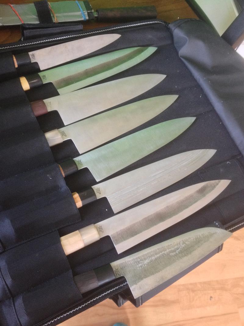

Hier mal ein kleiner Schneidteaser......... Die PA Messer sind soweit bereit.
https://www.youtube.com/watch?v=uB9v7VhORW8
Foodrelease Unterschiede der Schliffarten, Laser, Laser+Hohlkehle, Workhorse+Hohlkehle, Userfriendly+Hohlkehle..........
https://www.youtube.com/watch?v=fJX3jKJ4z68
Frische Harte (direkt aus dem Kühlschrank) Karotte, mit Laser, Userfriendly und Workhorseschliff .... Längsschnitt mit Workhorse und dann noch mit Laser....
So geht mann übrigens wirklich gerne in die Arbeit......:hehe:
Grüße Wastl.
Hi,
das sieht ja alles sehr vielversprechend aus :super:
Wie ich sehe, liegen da noch ein Petty und ein Santoku mit Hohlkehle als kleine Beigabe zu den Gyutos bereit?? Wirst du nach Abschluss deiner Testarbeiten neben den Videos auch noch deine Eindrücke niederschreiben? Würde ich mich sehr drüber freuen, da du als Koch die Dinge sicherlich auch noch aus einem anderen Blickwinkel siehts.
Vielen Dank aber schon mal für die Videos.
fabstar
@fabstar: da muss ich dich leider enttäuschen, das sind noch die ersten Prototypen (Petty und Santoku) die ich mir schonmal gesichert habe :).....
Meine bisherigen Eindrücke sind: Es sind noch Prototypen, die aber bis auf winzige kleinigkeiten so gut sind dass wir uns entschieden haben diese für den PA freizugeben.
Hartes Schnittgut beeindruckt keines der Messer, also selbst mit dem Workhorse lassen sich wirklich harte Karotten, Sellerie etc. super schneiden, die Unterschiede sind wenn mann alle drei verschiedenen Schliffe testet zwar zu merken, allerdings nicht wirklich dramatisch. Gerade bei Karotten ist es schon erstaunlich wie die doch schweren Workhorseklingen mit Schub durchgehen, wohingegen beim Laser auch der reine Druckschnitt schon ähnliche Schneidwonne aufkommen lässt.... (ich bin ja eher Fan von robusterer Geometrie.)
Auch ganz toll ist die Umsetzung der Griffe, die vom leichten Handschmeichler (gerade die Mooreiche ist optisch ein Hochgenuss, und wie schon erwähnt ermöglicht der Maserbirkengriff in Verbindung mit der Hohlkehle (im Pinchgrip) ein einzigartiges Griffgefühl)bis hin zu einem extrem schweren Micarta Griff der die Balance des Messers entscheident verschiebt......
Foodrelease ist ja top wie man an dem Zucchini Video sehen kann, Schneidhaltigkeit ebenso (wie zu erwarten von einem Wolfram legierten Stahl), auch bei härterem choppen kommt es zu keinerlei Ausbrüchen, bei "misshandlung" (mit übertriebener Wucht auf ein Stirnholzbrett gehauen) legt sich die Schneide evtl. um (Schneidwinkel ca. 30-32 Grad) aber das ist zu verschmerzen, sind ja keine Hackebeile.
Rein Schnitttechnisch denke ich dass die Messer die Nase vorn haben im Vergleich zu "Konkurenzprodukten" die ich getestet habe/besitze, und auch jedem mir bekannten Serienmesser in Punkto Schnitthaltigkeit abhängen.
Es gibt noch ein bisschen was zu optimieren(F&F (nur marginal ungleichmäßig), mini Verzug bei den Hohlkehlenmessern, der aber bis auf den Laser nicht die Schneide betrifft und bei diesen Hohlkehlen auch nicht zu 100% vermeidbar ist und ein nur an der dicke der Schneidfase auszumachender "Overgrind" der aber hauptsächlich der ansteigenden Klingenstärke zum ende hin geschuldet ist, und auch bei Kato etc. wird ja hinten die Schneidfase etwas breiter, lässt sich also nicht vermeiden, eigentlich logisch), aber um den PA im Zeitplan zu halten, und vorallem den Input der weiteren Tester zu erhalten gehen die Messer dann (am Montag) frisch geschärft (Pflaster bereithalten :hehe:) zu Günef.
Da ich ja weiß das Jannis die letzten Messer im Fieberwahn fertiggestellt hat, bin ich mir absolut sicher, das diese mir noch aufgefallenen marginalen "Mängel"
bei der finalen Serie ausgemerzt sein werden.
Von meiner Seite her finde ich die Messer sehr geil, und bin stolz da etwas beigetragen zu haben.
Ich hätte auch schon einen Favoriten (Workhorse mit Hohlkehle) aber eigentlich machen es einem die PA Messer nicht wirklich einfacher sich zu entscheiden, da mir da die Griffhaptik besonders gut gefällt (ich kann es nicht oft genug erwähnen....).
Der Foodrelease bei den mehrfachen Hohlkehlchen (beim Laser) z.B. ist natürlich nicht so ausgeprägt wie bei den anderen Modellen, verhilft aber dennoch zu einem deutlich besseren foodrelease.
Also von meiner Seite her 6 mal :super:.
Grüße Wastl.

Wastl, vielen Dank für die Videos und Infos!
Wie Wastl schon angemerkt hat haben das Userfriendly mit Hohlkehle und der Laser mit Hohlkehle einen minimalen Verzug. Bei dem Userfriendly ist nur der Rücken betroffen (Schneide ist gerade) während sich beim Laser die gesamte Klinge leicht biegt. Das ist wirklich minimal und würde den meisten gar nicht auffallen. Auf das Schnittverhalten hat das keine Auswirkung. Der Grund dafür ist, dass ich erst lernen musste, wie man den Verzug bei den asymmetrischen Geometrien in den Griff bekommt. Bei den Workhorse und Userfriendly tordiert sich die Klinge durch das Einschleifen der Hohlkehle (unabhängig ob das vor oder nach dem Härten stattfindet) während sich die Klinge beim Laser gleichmäßig verzieht. Ich habe insgesamt vier Messer mehr gemacht (alle mit Hohlkehle) um für mich das optimale Verfahren herauszufinden und ich weiß nun wie ich den Verzug in den Griff bekomme. Letztlich haben Wastl und ich uns trotzdem dazu entschieden die Messer fürs PA freizugeben, weil der Verzug so gering ist, dass man beim Arbeiten nichts davon spürt. Außerdem hätte die Anfertigung von zwei weiteren Messern des PA unnötig verzögert, besonders da mich die Grippe ziemlich umgehauen hatte und ich ein paar Tage gar nicht arbeiten konnte.
Selbstverständlich werde ich keine Messer mit einem sichtbaren Verzug verkaufen!
Gruß Jannis
