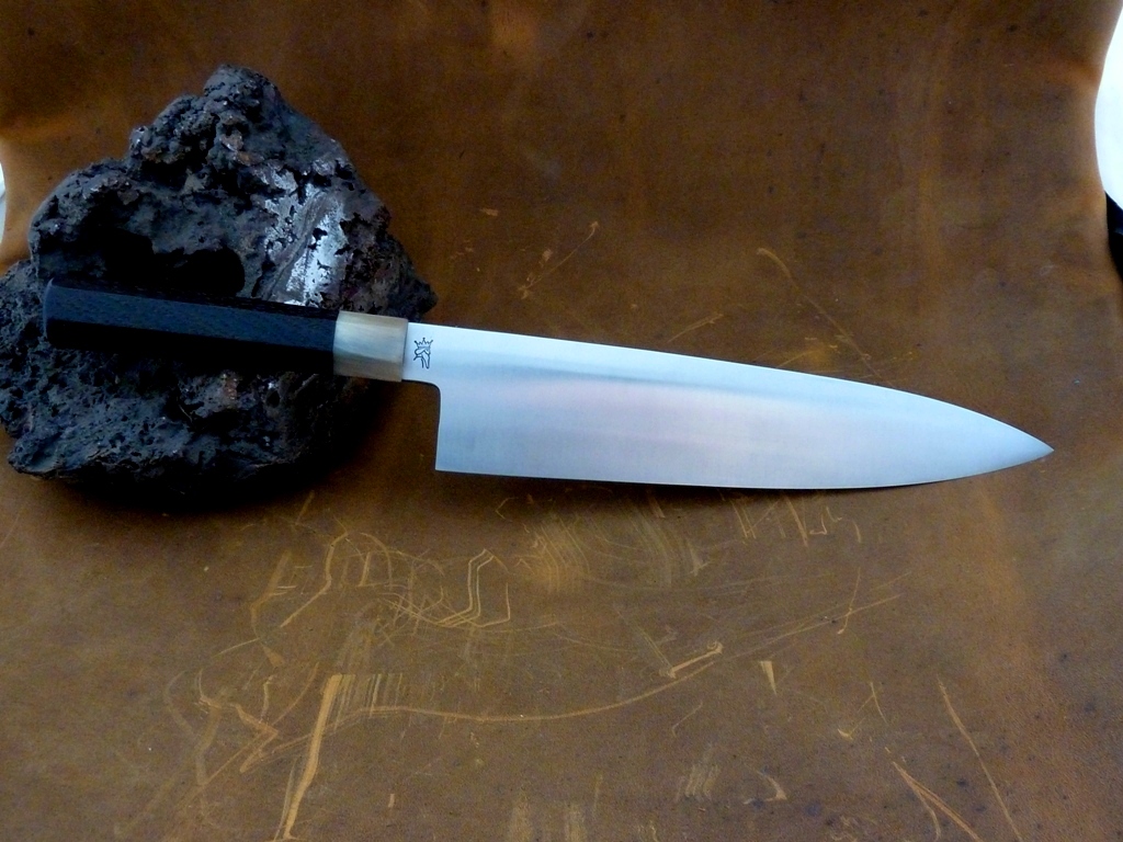

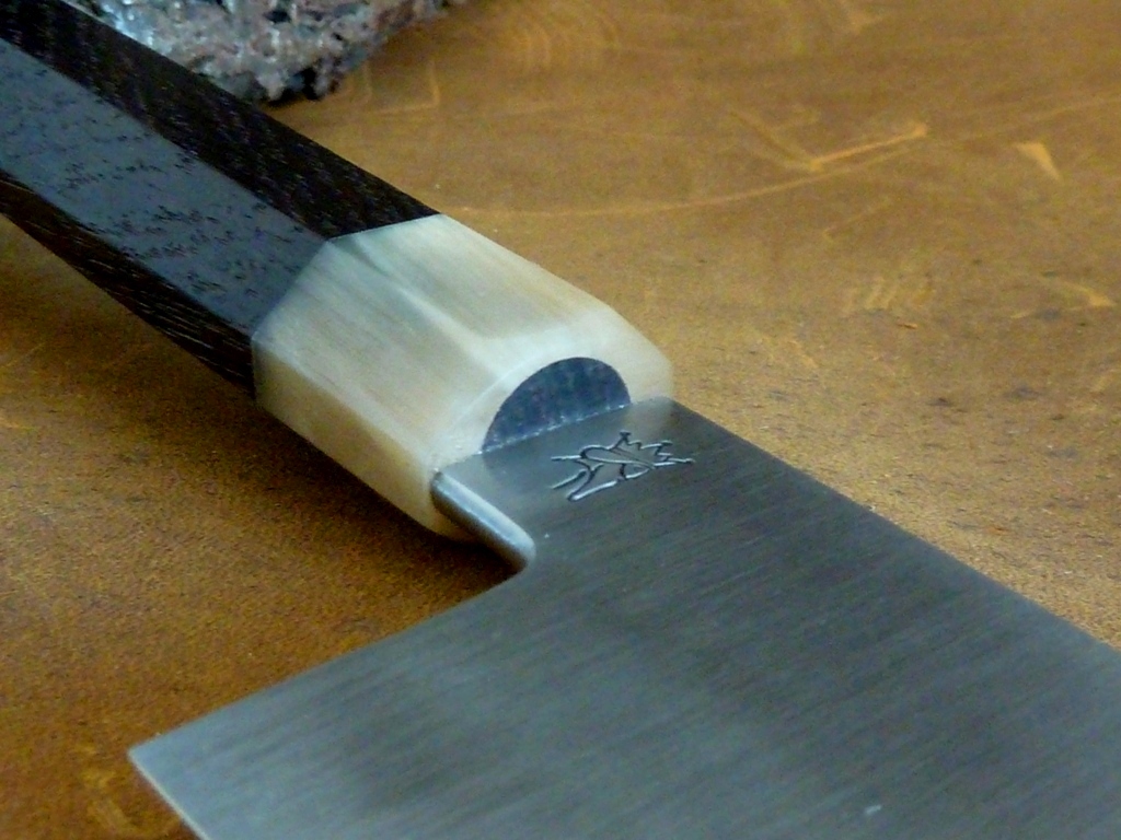

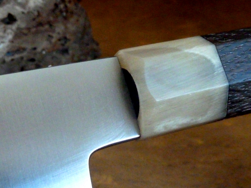

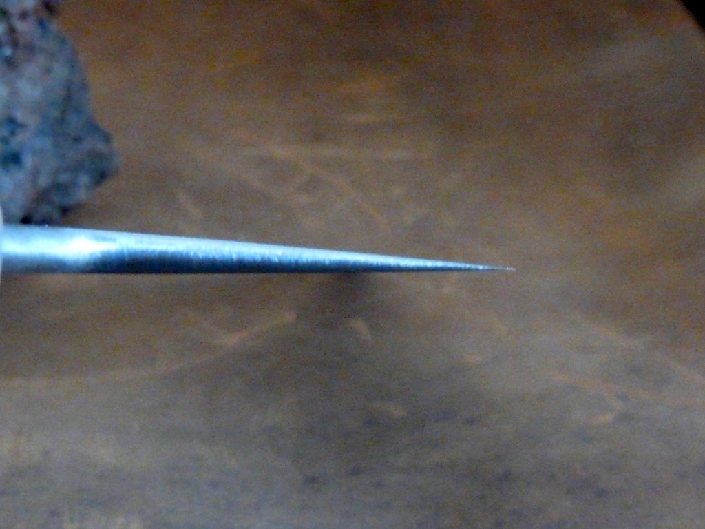

Ich hab dieses Wochenende noch ein Rennofenprojekt. Wenn ich nächste Woche etwas mehr Zeit habe kommen weitere Fotos und Messdaten. Bis dahin muss ich euch mit diesen Pics vom 24er Gyuto "Workhorse" mit Mooreiche und Kuhhorn vertrösten.
Gruß Jannis

Moin,
Jannis... das sieht super aus. Ich bin vertröstet! :D :super:
Gruß, Gabriel
Servus,
dann sollen sich jetzt alle mal angucken wie man einen Erl korrekt und sauber in einen Wa-Griff einbringt! :applouse::applouse:::applouse:
Seit gefühlt ewig kritisiere ich die Verarbeitungsqualität manch hochpreisiger Japan-Schmieden und wie man sieht geht das auch ohne Schmauchspuren, Kleberreste, Spalten und zu groß angesetzten Erllöchern die dann notdürftig oder gar nicht zugekleistert werden!
Tip-Top das Messer, so mag ich das! Großartig!
Über die Breite der Angel kann man anderer Meinung sein, aber ein Workhorse darf seinen Anspruch auch optisch vertreten! ;)
Gruß, güNef
"Vertrösten" ist gut, das sieht fantastisch aus! Ich beneide die zukünftigen Besitzer jetzt schon, und hoffe dass du mit der Produktion hinterherkommst :)
Ja, ja. Der Rainer von Messerunikat kann das auch ganz gut. Aber leider verraten die Leute, die es können nicht, wie man das macht. So ein bis zwei Zehntel Luft hat das bei mir immer und die braucht man auch zum Reinschieben. Das sieht man aber schon. Gut meine Angeln stehen auch nicht über oben und unten. Das sieht aber auch seitlich so gnadenlos gut aus.

Was mich noch interessieren würde:
Mit welcher Härte der Schneidlage unter Verwendung von 1.2442 bzw. sc125 ist nach der Wäremebahandlung zu rechnen?
Hi,
der 1.2442 wird an der Schneide eine Härte von ca. 63 hrc haben. Zum sc125 kann ich noch nichts konkretes sagen. Meiner Erfahrung nach sollte er aber so um die 62 hrc haben.
Gruß Jannis
