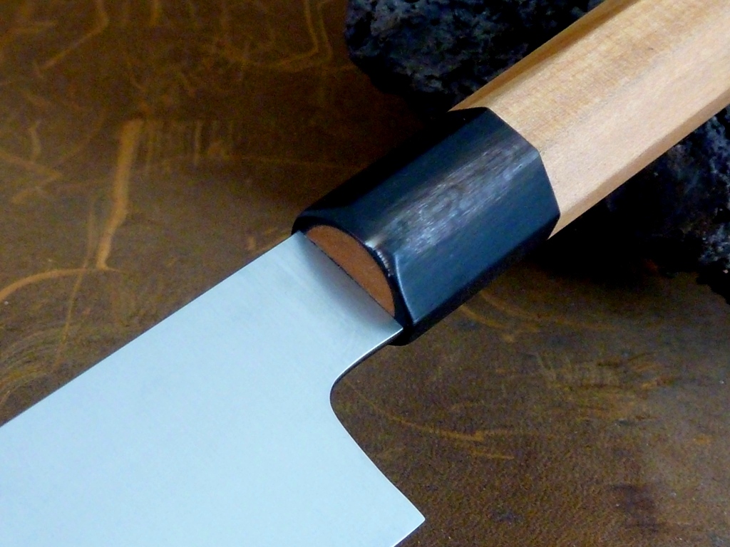

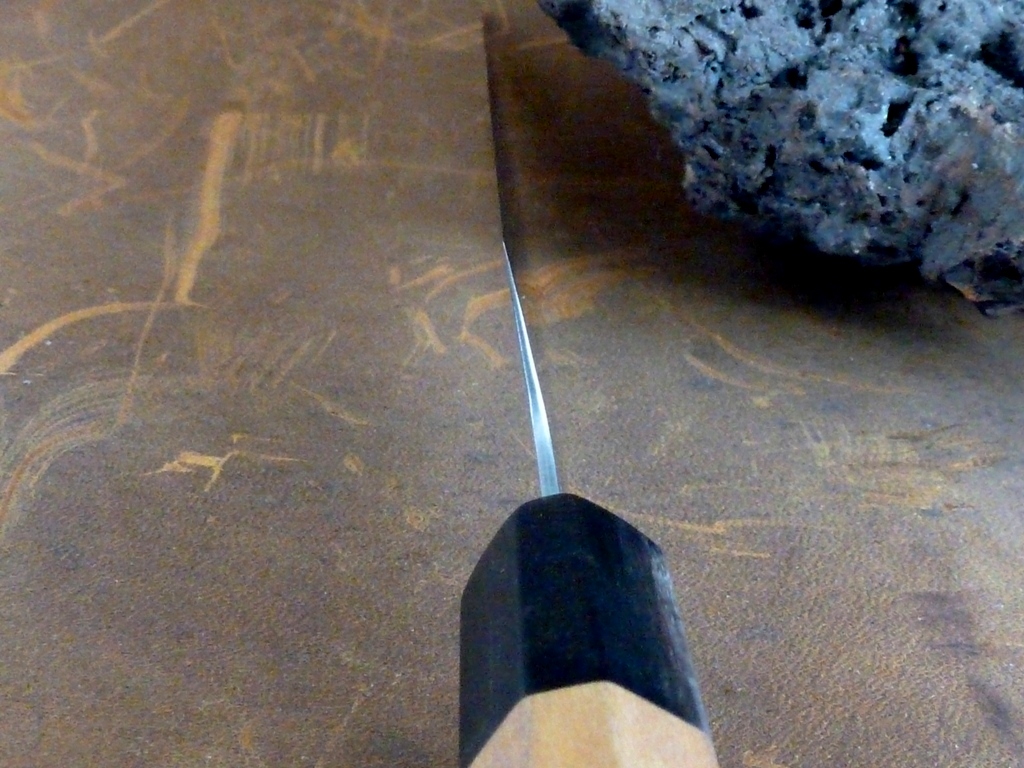

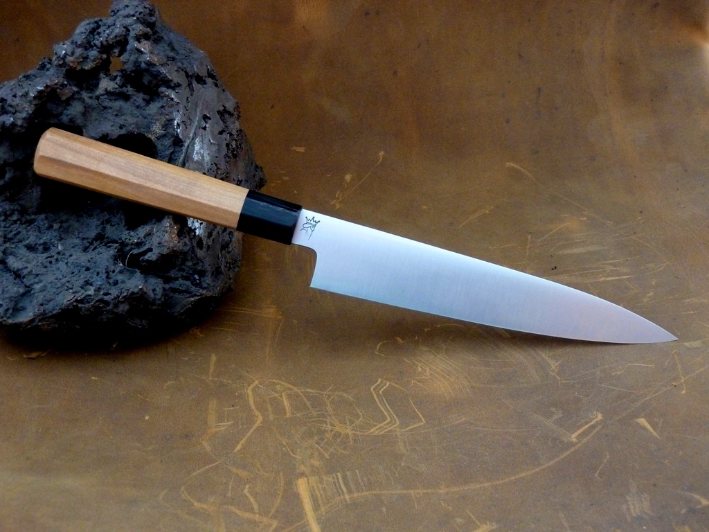

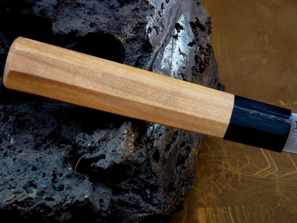

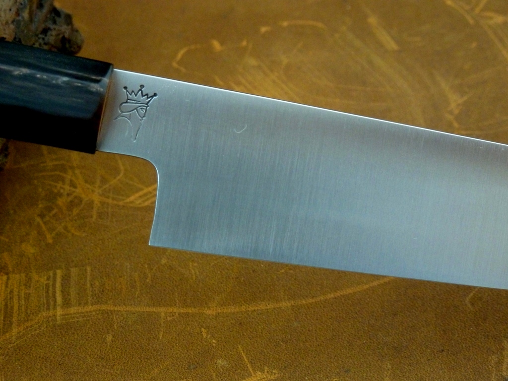

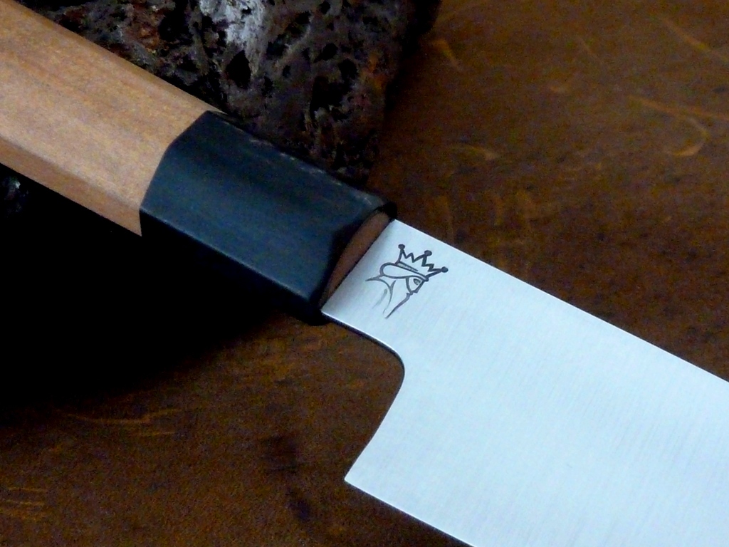

Hi Leute,
nicht alle wollten das PA abwarten und so gibt es bereits die ersten verkauften Anfertigungen aus der Serie. Hier ein 17er Petty aus 1.2442 als Laser mit einem achteckigen Griff aus Olive und Büffelhorn.
Aufgrund der schlanken Spitze gibt es beim Vermessen natürlich das Problem, dass ich beim Messen in der Nähe der Spitze, um so weiter von der Spitze wegrücken muss, je weiter der Messpunkt von der Schneide entfernt liegt. Ich habe das in der Tabelle vermerkt. Folgende Messwerte ergeben sich bei dem Messer:
Petty 17, LaserKehlMitteSpitze
Schneide0,090,080,07
10mm0,930,770,64 (ca. 15mm vor der Spitze
20mm1,541,311,12 (ca. 40mm vor der Spitze)
Rücken2,071,630,26 (ca. 5mm vor der Spitze)
Gruß Jannis

Darf ich fragen, wie hoch die Petty-Klinge ist?
Auch, ist das eine San-Mai, wie im Preiskatalog beschrieben?
