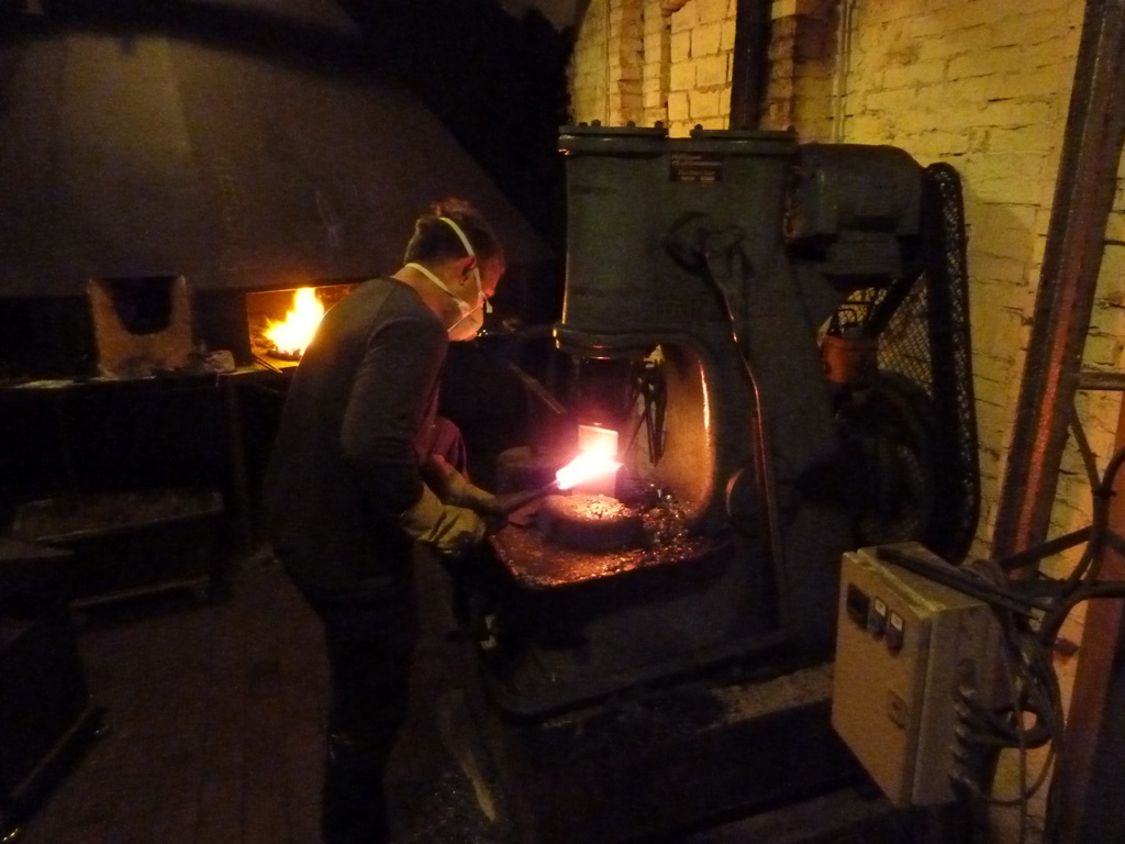

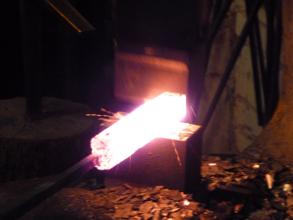

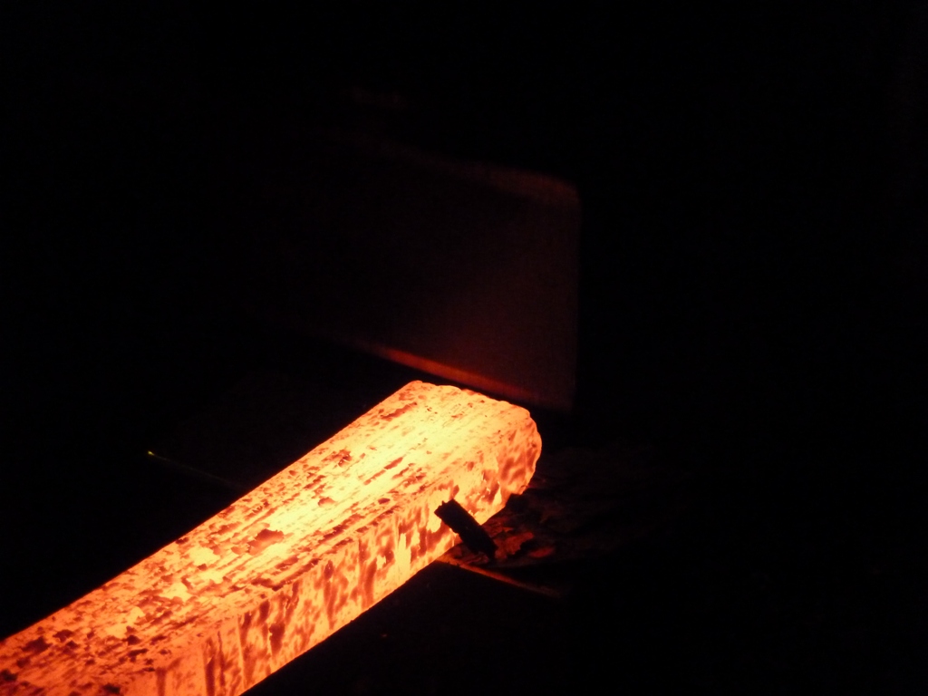

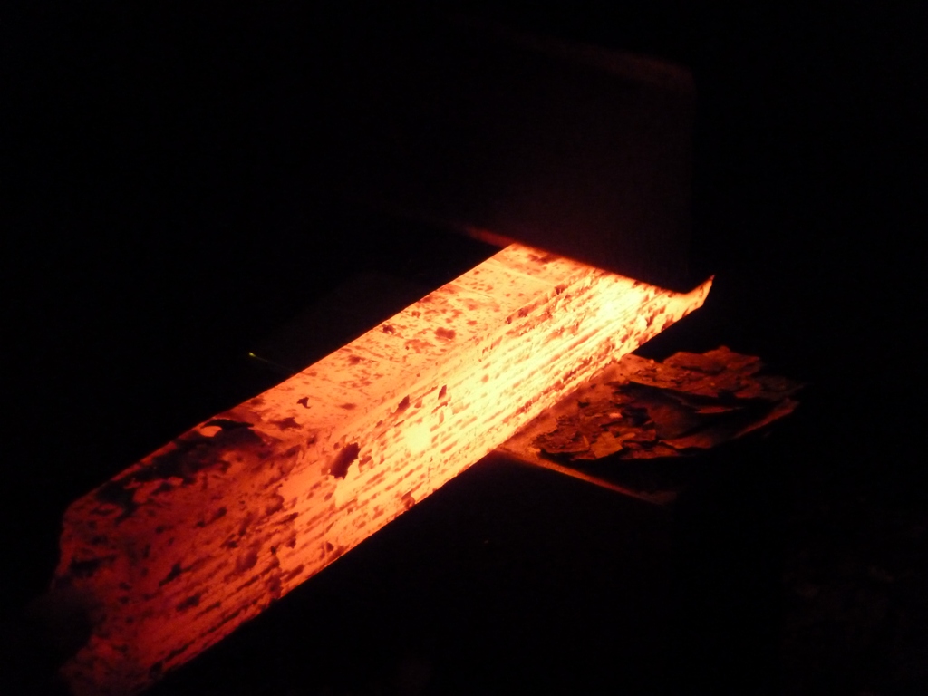

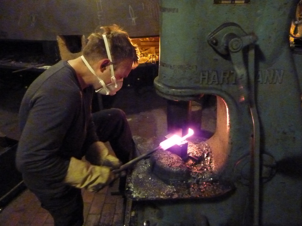

Wenn ich mir die Preise bei San-Mai und Damast anschaue kann das aber nur Fertig Ware sein.
Dein Ernst??? Alle San-Mai und Damastvarianten werden ausschließlich von mir und meinem 40er Hartmann geschmiedet!

Wow,
das hört sich mehr als gut an und hätte ich so nicht erwartet.
Die Serie wird immer Interesanter.
