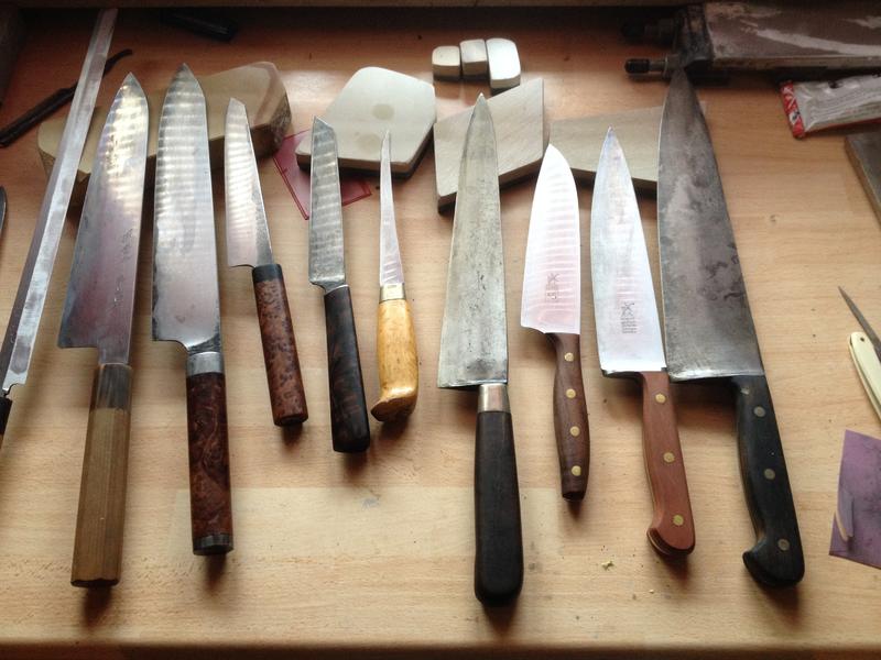

Glaube ich nicht, dass das so ist. Es ist nicht allein die Zwinge, sondern die Kombination aus Zwinge mit bestimmter Länge, geradem zur Klinge hin sich verjüngendem Griff und den üblichen Querschnitten und auch das Material spielt eine Rolle. Hat der Griff einen Bauch ist er nicht japanisch, ist die Zwinge zu klein zu groß - nicht japanisch, gibt es einen speziellen Griffabschluss - nicht japanisch, Ganzstahl - nicht japanisch. Selbst Kai Wasabi black oder Dick red spirit, Dick 1893 sind höchstens japanisch angehaucht. Aber die Materialien stimmen nicht.
Hier mal ein Vergleichsbild:
Von rechts nach links immer Japanischer........
z.B. intressant, was denkst du über mein Sabaki (Koraat)(neue Jap. Klingenform allerdings mit unpassendem Holz (Tuja) und zu kurzer Zwinge), oder Herder K 5, ganz klar Jap. Klingenform allerdings westliche Griff aber ohne Kropf., Sabaki Selbstgeschmiedet nur mit Neusilberdeckel ?.
Ab welchem Messer wird es denn deiner Meinung nach Japanisch?
Ich denke ja dass die von uns meist genutzten Messerformen (Gyuto) rein gar nix mit Japanischer Kultur zu tun hat, das ist die klassische Franözsische Kochmesserform, halt adaptiert durch europäische Einflüsse.
Grüße Wastl.
Nur das ganz links außen, das noch vollständig zu sehen ist. Tuja könnte durchaus japanisch werden. Auf japanische Holzarten würde ich es nach meinem Empfinden nicht einschränken wollen. 2.te von links zu kurze Stahlzwinge, Griffabschluss. 3. Von links, zu Kurze Zwinge 4. von Links Metallabschlussplatte und Dreiecksform, nicht japanisch. k5 erst recht nicht japanisch. Durch die Gyutoform, die ja aber aus dem Westen kommt nur ganz leicht angehaucht. Wichtig finde ich auch die Verjüngung zur Klinge als Merkmal japanischer Griffe.

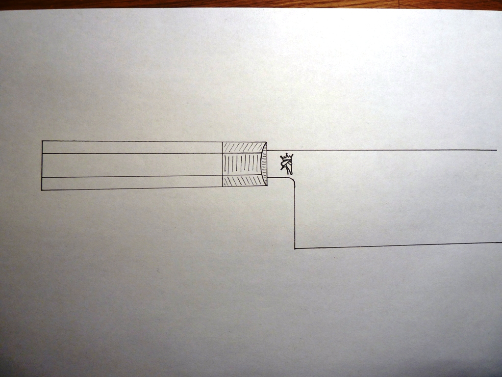

So, hier mal eine einfache Skizze wie so ein Messer mit schmalerer Angel aussehen könnte. Die Maße sind vom 24er Gyuto, nur dass ich die Angel auf jeder Seite 3mm eingezogen habe. Die vorderen und hinteren Kanten vom Griff bekommen natürlich noch eine kleine Fase.
Ich persönlich finde nicht, dass damit etwas gewonnen wäre aber ich kann die schmalere Angel gerne optional anbieten. Das ist nicht mehr Aufwand.
um ehrlich zu sein, müsste man das in Natura und im Vergleich mit der breiteren Angel sehen, erst dann kommt der Unterschied deutlich zum Tragen! Vom Gefühl her finde ich so eine Angel zu einer dünneren Klinge einfach passender, aber das ist Geschmacksache!

Kurz gesagt 3 mm auf jeder Seite sind mir zu viel - die Angel,ist mir jetzt zu schmal.
