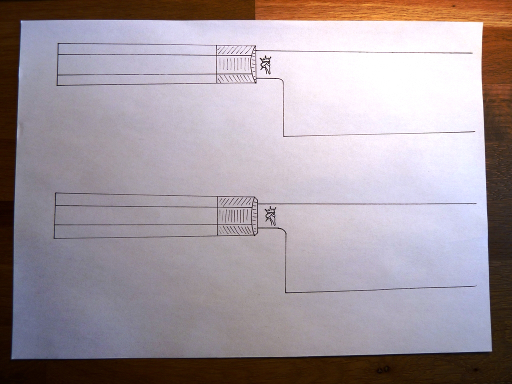

Obwohl auch ich eine schmalere Angel in der Regel eleganter finde, würde ich auf den funktionalen Vorteil deiner Lösung nicht verzichten wollen. Die Messer liegen - nicht nur dadurch, aber auch deswegen - einfach sehr gut in der Hand. Das ist ein Vorteil, den man nicht ohne Not aufgeben sollte.
Kurz gesagt 3 mm auf jeder Seite sind mir zu viel - die Angel,ist mir jetzt zu schmal.
Seh ich auch so. Es sieht auf der Zeichnung breiter aus als 3mm. Außerdem sieht der xerxes Kopf eingezwängt aus. Dazu schließt er bündig mit der Hinterkante des Kehls ab. Das wirkt steif. Dieses Kreissegment auf dem Griff verstehe ich auch nicht.
Ich habe vor ein paar Tagen mich auch mal an ner Hohlkehle versucht mit ner 20er Schleifscheibe. Das ergab eine Hohlkehle von 1,5 -1,7cm Breite im Abstand von 0,5-0,6mm von der Schneide auf der rechten Seite. Das Messer war vorher von mir schon sehr dünn geschliffen. Die Kuhle ist deutlich spürbar, tiefer wie Dalman nicht so tief wie xerxes. Bei Zwiebeln bringt es nichts. Die Kleben weiterhin, weil die kleinen Stücke einfach durch die Kuhle wandern. Wahrscheinlich ist die Oberfläche nicht rauh genug. Größere Möhren bleiben liegen. Der FR-Effekt ist zwar vorhanden, aber "gedämpft". Ich meine die Kuhle hat nochmal die Schneidfreude verbessert. Es schneidet wirklich sehr leicht. Das Schnittgut liegt nur noch an zwei Punkten an der Klinge.
Bei den bisherigen Messern sind Angel und Griff auch nicht in einer Linie sondern es gibt einen Absatz von 1-1,5mm. Bei der ersten Skizze habe ich die Angel nun auf jeder Seite um 3mm verjüngt (wie es hier angeregt wurde). Dann ergibt sich zwangsläufig ein Absatz der größer ist als 3mm.
Naja, das ist nur eine Skizze und der Stempel bleibt natürlich mittig auf der Angel.
Das "Kreissegment" ist die Fase, die bisher bei jedem der Serienmesser angebracht ist und einen geschmeidigen Überganz von Griff zu Angel ergibt. Einfach die Bilder nochmal genau angucken.
Hier nochmal zwei Skizzen. Bei der oberen ist der Absatz von Griff zu Angel oben und unten nun genau 3mm. Bei der unteren sind die Maße wie bei der ersten Skizze, nur mit einer weiteren Fase am Griffanfang.

Hallo Jannis,
erst einmal Danke für deine Geduld, mit der du hier solche Details bis in Kleinste mit uns diskutierst. Aber am Ende
sind es oft die kleinen Dinge die etwas perfekt erscheinen lassen.
Die Fase am Griffholz als Übergang zur Angel ist klasse und gefällt mir sehr gut. Wenn du bisher als Übergang 1 - 1,5 mm
gehabt hast - würden mir 2 bis 2,5 total reichen. Demzufolge ist die obere Version dichter dran und eher meins.
Vielleicht magst du ja mein bei dir bestelltes Petty bauen, mit oben und unten 2 mm und stellst die Bilder hier ein.
Beste Grüße
Sven-Olaf
Mittig sitzt der Kopf wesentlich angenehmer. Bei Variante 1 ist der größere Abstand der Linien vom Kopf besser. Die sichtbare Angel sollte nach meinem Empfinden zwischen V1 und V2 breit sein. ich würde den Radius Angel Kehl auch ein bisschen größer wählen. Eher wie V2. Wenn das Kreissegment eine Fase ist und die Flächen des Griffes sind nicht rund sondern eben, dann kann es kein Kreissegment sein. Kreissegment unterstellt entweder runde Flächen oder eine hohlgeschliffene Fase.
Ergänzung: Schonmal probiert den Kopf um 90° zu drehen. Damit der xerxes nach unten schaut. Denn die Kopfhöhe ist größer als die Breite. Dann wäre der Abstand zur Angel auch bei schmaler Angel größer.
Elegant ist die zweite Lösung (der untere Entwurf in der Zeichnung) ohne Frage. Ansonsten bleibe ich ich bei meiner Vorliebe für die breite Angel, auch wenn ich jetzt gelernt habe, dass sie nicht bündig mit dem Griff abschließt, sonder um 1mm versetzt ist. Ist mir beim Gebrauch nicht aufgefallen (positiver Aspekt daran: ich bin anscheinend doch noch nicht übersensibilisiert...).

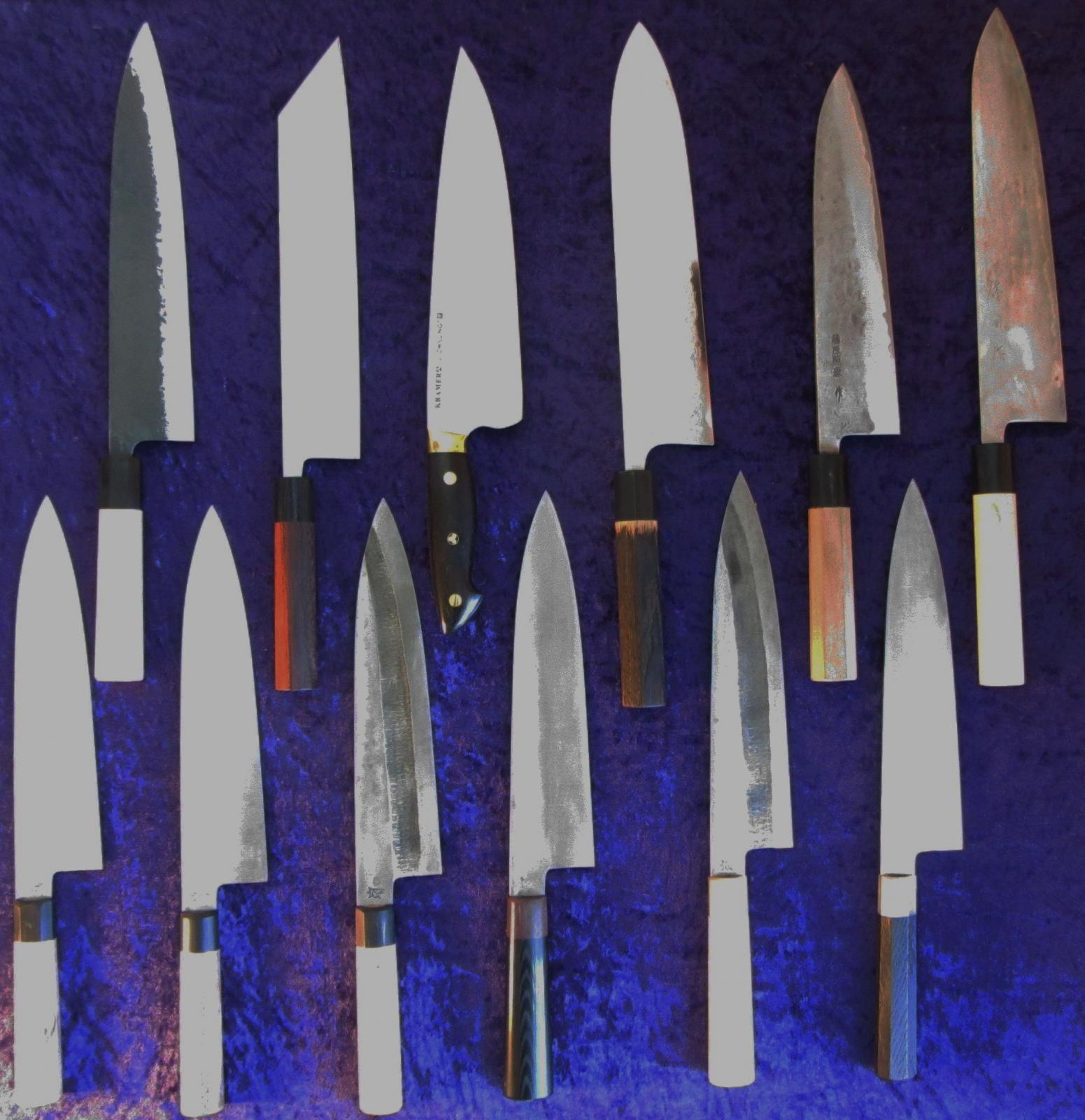

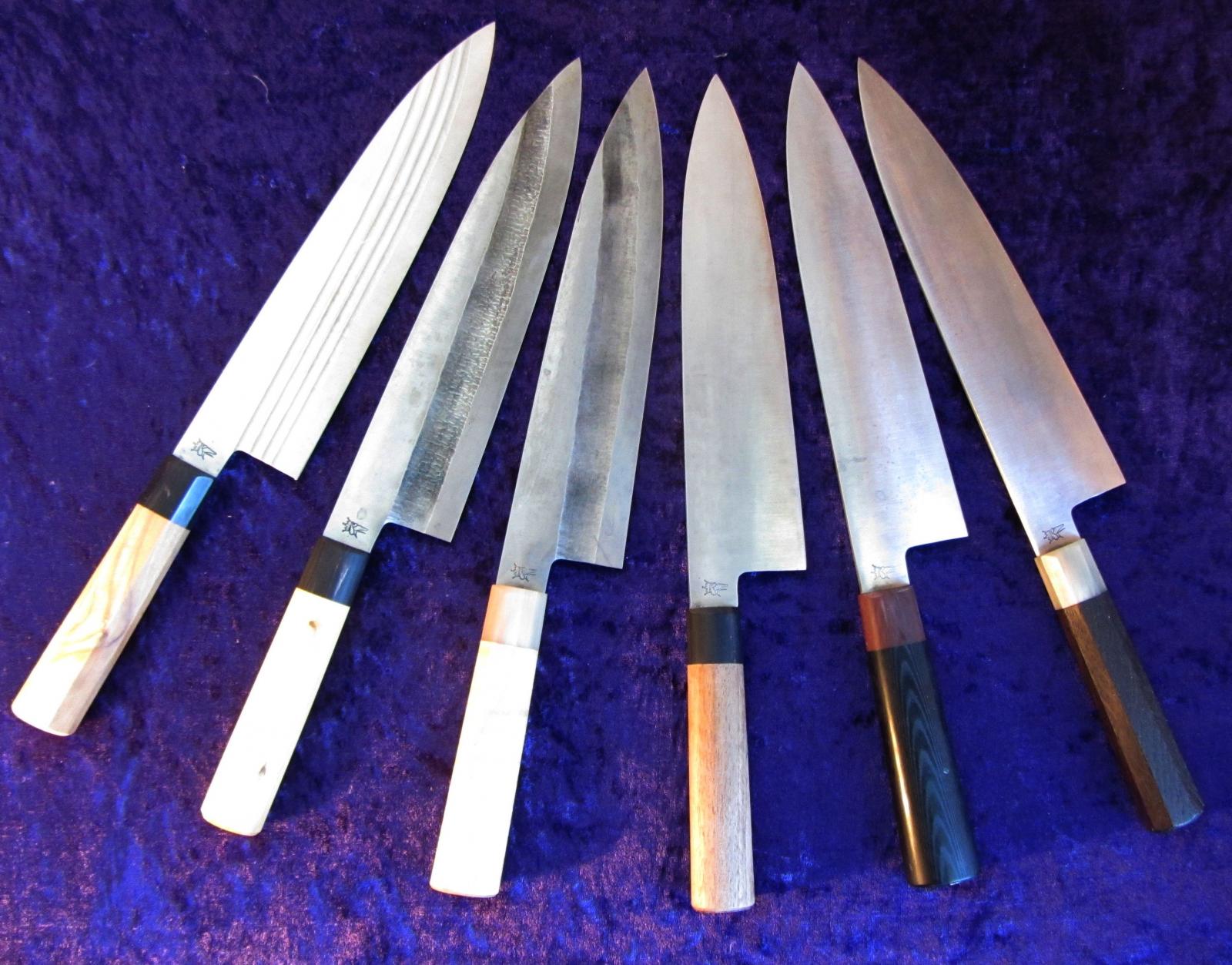

Review Kleinserie Xerxes Gyutos Nr. 3
Von diversen Umweltschutzbehörden gebeten, mein Review zeitnah fertigzustellen, da hier schon so ungeduldig mit den Hufen gescharrt wurde, dass eine schwere Bodenerosion zu befürchten war, hier nun meine Meinung zu den sechs Küchenkriegern von Xerxes.
Vorher möchte ich aber – so viel Zeit muss sein – Jannis meinen Dank aussprechen für die Möglichkeit, an diesen außergewöhnlichen Passaround teilzunehmen und BastWastl für seinen Input als Koch und Superuser zu diesem tollen Projekt. Mein Horizont wurde bereits dadurch erweitert, dass mir unter normalen Umständen nie eine Klinge mit Hohlkehle ins Haus gekommen wäre, ich jetzt aber meinen Traditionsstandpunkt mit praktischen Erfahrungen abgleichen konnte.
Hier in Beitrag 1 schicke ich noch ein paar Informationen zum Testprozedere voraus. Wen nur der Praxisvergleich der Xerxes-Messer interessiert, springe zu Beitrag 2. Wer sich allein über den Vergleich der Xerxes Messer mit vornehmlichen japanischen Gyutos informieren möchte, gehe zu Beitrag 3. Ich bitte alle um Vergebung wegen der Länge des Reviews und hoffe, es durch die Aufteilung zumindest erträglich gemacht zu haben.
1. Testzeitraum:
Zur Verfügung standen mir die Klingen an drei Tagen. Nutzen konnte ich davon zwei Abende und einen Nachmittag. Ich hätte die Klingen gerne ausführlicher getestet, wollte den Passaround aber nicht weiter verzögern. Mein Review steht daher unter dem Vorgehalt, dass es aufgrund der Kürze der Zeit nur Impressionen wiedergibt.
2. Testvorgehen:
In einer ersten Phase habe ich die Messer von Jannis untereinander verglichen, in einer zweiten Phase diese dann unterteilt in den drei Gruppen Laser (L), User Friendly (UF) und Workhorse (WH) jeweils zwei meiner Messer gegenübergestellt. Die Gruppeneinteilung für die Xerxes-Messer war durch Jannis vorgegeben, die Einteilung meiner Messer habe ich nach persönlicher Einschätzung der Schneideigenschaften und möglicher Vergleichbarkeit vorgenommen.

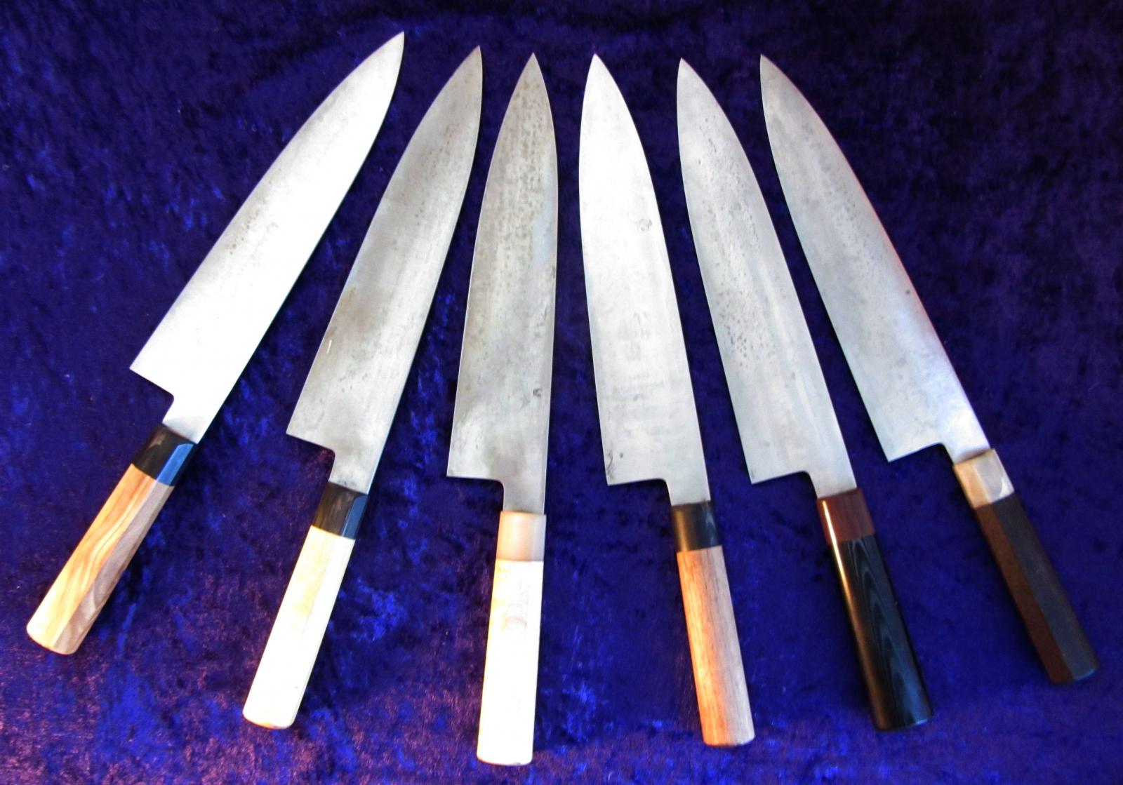

Testphase I: Die sechs Xerxes Messer gegeneinander
Erster Eindruck:
Der erste Eindruck nach dem Auspacken ist klar: Das Workhorse ist atemberaubend, das, was ich mir von einem Workhorse wünsche, massiv, schwer, vertrauend erweckend. Die Hohlkehlen-Messer (HK) sind ebenfalls atemberaubend – atemberaubend brachial, aber nicht unästhetisch. Das Userfriendly erfüllt in der Hand die konventionellen Erwartungen an ein Gyuto, der Laser wirkt erfreulich stabil.
Griffe:
Mein Favorit beim Griffmaterial von Oberfläche, Gewicht und Aussehen her ist der Mooreichengriff des WH. Ausschließen, weil zu glatt und deutlich zu schwer, möchte ich für mich den Micarta-Griff, obwohl er der pflegeärmste ist. Von der Grifformen her (Handschuhgröße 10) empfinde ich die sechseckige (rokkaku-hanmaru) Form als absoluten Handschmeichler, gefolgt von der achteckigen (hakkaku) und dann der ovalen (maru). Die Unterschiede zwischen den Formen sind bei der Arbeit aber nicht allzu groß, ich hätte mit jeder Form leben können. Richtig gut werden alle Griffe sowieso durch ihren quasi bündigen Übergang (1mm Differenz) zur Angel. Wer im Pinchgriff arbeitet, wird hier durch die bequemstmögliche Auflage für den Mittelfinger einen sehr komfortablen Griff vorfinden.(Lasst die fette Angel leben). Die Hohlkehle bietet außerdem dem dem Zeigefinger einen guten und angenehmen Halt, so dass der Pinch-Grip bei den Hohlkehlenmessern sensationell gut ist.
Stahl:
Die Standzeit des 1.2442 ist sehr hoch. Vergleichbares kenne ich nur von dem 1.2552 meines Peter Abel El Robles und annährend von dem SLD des Masahi Kobo. Nach einer Woche Profi-Küche bei Robert ließen sie sich bei mir durch Abziehen auf Chromoxidleder sofort wieder auf eine für mich akzeptable Gebrauchsschärfe bringen (Papier schneiden leicht, rasieren gerade noch). In Anbetracht meiner drastisch verkürzten Testzeit habe ich dabei belassen und diese Schärfe nur wieder aufgefrischt. Gleichzeitig ist der 1.2442 sehr reaktiv, hat aufgrund der bereits vorhandenen starken Patinierung aber Lebensmittel werde geruchlich noch geschmacklich eingefärbt. Die Rostanfälligkeit scheint mir höher als bei Aogami und Shirogami zu sein, regelmäßiges Einölen scheint mir hier zumindest am Anfang Pflicht.
Food release
Die Performance variierte durch die Gruppen hinweg. Bei den Messern ohne Hohlkehle findet im bewegungsarmen Druckschnitt aufgrund der glatten Klingenoberfläche kein nennenswerter food release statt. Das Schnittgut (hier: Zucchini) wird durch das nachfolgende über die Klinge nach oben geschoben und fällt dann ab, und zwar genau auf den aktuellen Arbeitsbereich, was entweder den work flow ausbremst oder unterschiedlichen Stückgrößen führt. Besser wird es, wenn Druck und Zugschnitt schnell und dynamisch ausgeführt werden. Beim Choppen schließlich fliegt das Schnittgut umher. Gerade vom WH hatte ich mir da mehr versprochen und würde hier gerne mal sehen, wie sich ein S-Grind à la Dalmann auswirkt.
Deutlich besseren food release bieten das WH und das UF Hohlkehle (HK) und mit Abstrichen auch der Laser HK, falls das Schnittgut groß genug ist, die Hohlkehle zu erreichen. Bemerkbar ist das schon beim reinen Druckschnitt, beim dynamischen Druck und Zugschnitt wird der food release der HK eine echte Macht. Da die HK Messer in Natur auch optisch ein ganzes Stück harmonischer wirken als auf den Photos, hat diese Effizienz meine tief verwurzelte Ablehnung von Hohlkehlen erschüttert. Funktional überzeugt das so, wie Jannis das ausführt, da besteht keine Frage, und optisch ist es zumindest verträglich.
Der HK Laser kommt in jeder Hinsicht gedämpfter daher und erzielt bei weitem nicht den food release wie seine tiefer gefrästen Brüder (oder Schwestern? Messer_ix?). Das von güNef festgestellte Rattern habe ich bei bedächtig und bewusst ausgeführten Testschnitten als eine leichte Verlangsamung des Klingengangs wiedergefunden, wenn das Schnittgut in den Bereich der Rillen kam. Bei zügigem Arbeiten waren meine Sensoren dafür zu grob.
Schnittleistung
Nun endlich zur Königsdisziplin. Auch hier ergibt sich ein differenziertes Bild. Bein Choppen und beim Wiegeschnitt hielten das Wh und das WH HK noch mit, sind für einen Profi aufgrund des Stabiilitätsgewinns vielleicht sogar erste Wahl. Im Druck und im Zugschnitt kamen sie für mich aber nicht an den Laser und das UF HK heran, die bei wirklich erstklassig schneiden und überaus agil sind. Im Vergleich dazu wirken das WH und mit Abstrichen auch noch das WH HK schwerfällig. Die Massivität der Klinge, die mich beim Auspacken so begeistert hat, dass ich schon dachte, mein neues Messer gefunden zu haben, bremst durch das sich schneller verdickende Profil den Schnitt merklich aus. Der Laser dagegen schneidet so mühelos und leicht, wie man das von einem Spitzenmesser der Laser-Klasse erwartet, und vermittelt dabei doch jederzeit Vertrauen in die Stabilität der Klinge. Einen so vielseitigen Laser hatte ich noch nie in der Hand. Das ist einfach nur ein Top-Messer.
Begeistert hat mich auch das UF HK. Hier bin ich bei güNef: Es bietet fast die gleiche Schnittfreudigkeit wie der Laser bei gleichzeitig erstklassigem food release. Es ermöglicht einen guten work flow und ist stabil genug für alles. Für mich war dieses Messer die eigentliche Überraschung und rein von der Funktionalität betrachtet gesehen ist es für mich als Heimanwender die erste Wahl. Der Laser HK z.B. schneidet zwar auch durchaus leicht, kommt aber nicht an die Schneidleistung des glatten Lasers heran und hält nicht ganz mit dem foodrelease des UF HK mit. So macht er im Wettbewerb der Xerxes Messer untereinander für mich den dritten Platz. Platz zwei geht an den Laser, Platz eins an das UF HK.

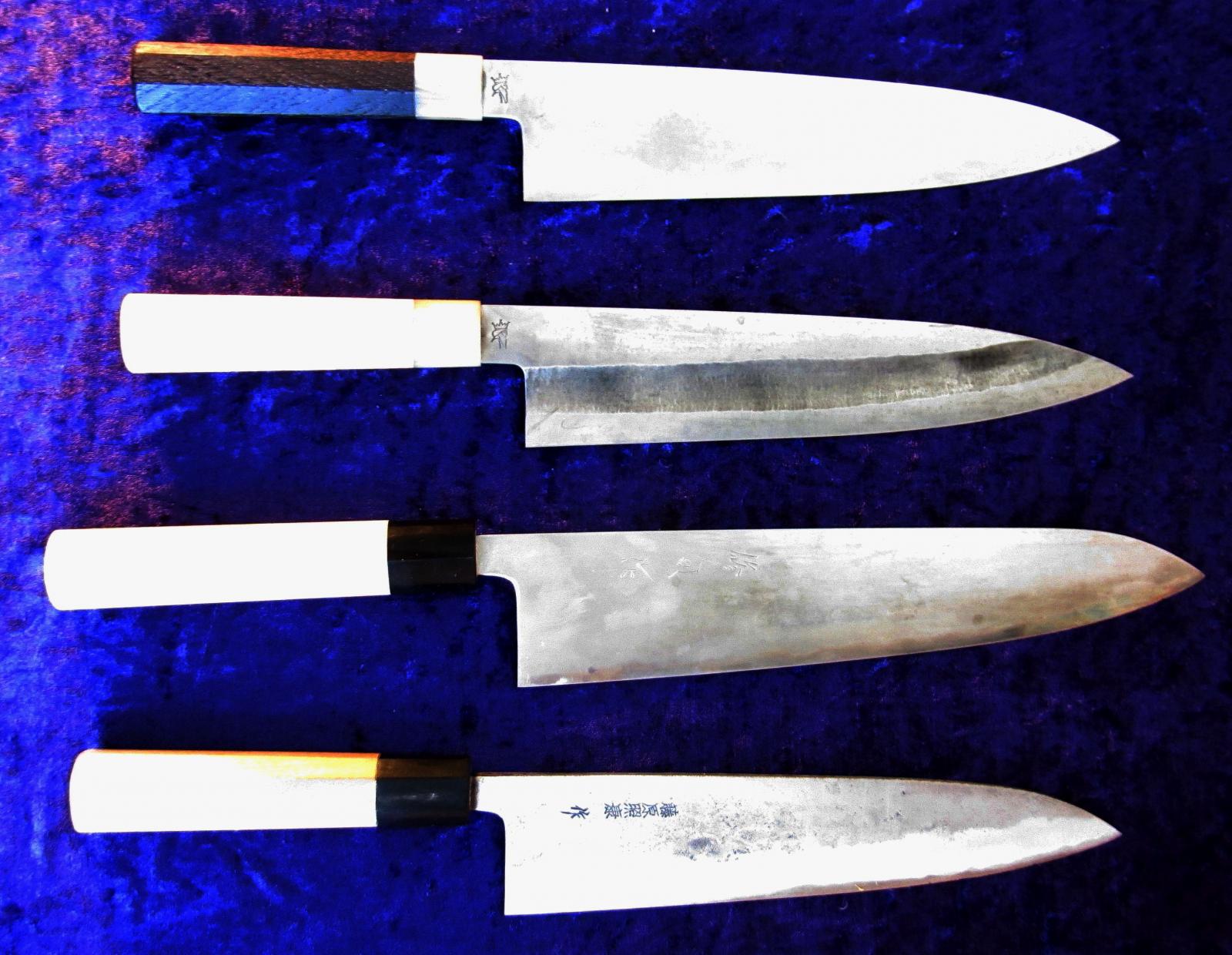

Testphase II: Xerxes gegen die Armee aus Übersee
Nach der Testphase eins hatte ich mein persönliches Ranking der Xerxes-Messer. Nun hat mich noch interessiert, wie die Messer im Vergleich zu einigen japanischen und amerikanischen Messern abschneiden, die sich in meinem Besitz befinden. Um das sowieso schon lange Review nicht ins Unendliche ausufern zu lassen, gehe ich hier summarisch vor. Ich habe in jeder der drei Gruppen abwechselnd mit den jeweils vier Testkandidaten Schnitte durchgeführt, Punkte vergeben und dann am Ende summiert.
Laser
In der Lasergruppe ergab sich für mich von der Schnittleistung her zunächst folgendes Ranking:
1. Shirou Kamo Kiritsuke Gyuto
2. Xerxes Laser
3- Laser HK
4. Yoshimitsu Gyuto
Das Yoshimitsu Gyuto verdickt an der Shinogi Linie zu sehr, um mithalten zu können, und das Kurouchi-Finish scheint zu bremsen. Die beiden Xerxes-Messer schlagen sich herrvorragend wie beschrieben, erreichen aber den völlig mühelosen Schnitt des Kiritsuke nicht. Nun ist das eine extrem ausgedünnte und spezialisierte Klinge, der die Vielseitigkeit der Xerxes-Laser abgeht. Zieht man Stabilität und Standzeit des Stahls mit in Betracht, springt für mich der Xerxes-Laser an die erste Stelle und zwar unangefochten. Das Schussranking sieht also aus wie folgt:
1. Xerxes Laser
2. Shirou Kamo Kiritsuke Gyuto
3- Laser HK
4. Yoshimitsu Gyuto

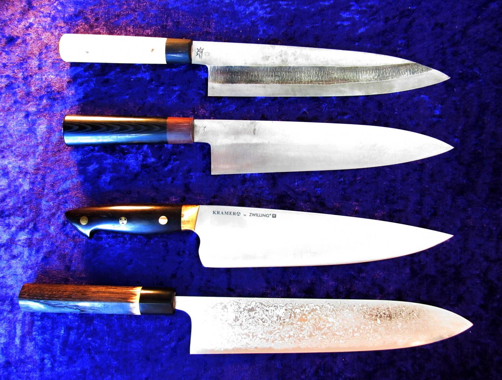

User Friendly
Hier war das Ergebnis sehr schnell klar. Das UF HK setzt sich aufgrund der Summe der oben beschriebenen Eigenschaften einsam an die Spitze, gefolgt von dem Zwilling Bob Kramer und dem Masashi Kobo, die das UF close but clear auf den vierten Platz verweisen. Überlegen ist das UF HK dem Kramer und dém Masahi Kobo vor allem im food release, den beide praktisch nicht aufweisen, so dass das UF auch den besseren work flow erlaubt. Dass Jannis Mini-Serie hier die Serie von Bob Kramer aus dem Feld schlägt, finde ich bemerkenswert, wenn es stimmt, dass Zwilling das Original von Kramer in einer eigens in Japan errichteten Fabrik in praktisch reiner Handarbeit treu repliziert hat (aber dazu demnächst mehr in einem eigenen Thread). Das Schlussranking sieht also aus wie folgt:
1. UF HK
2. Zwilling Bob Kamer
2. Masashi Kobo
4. UF

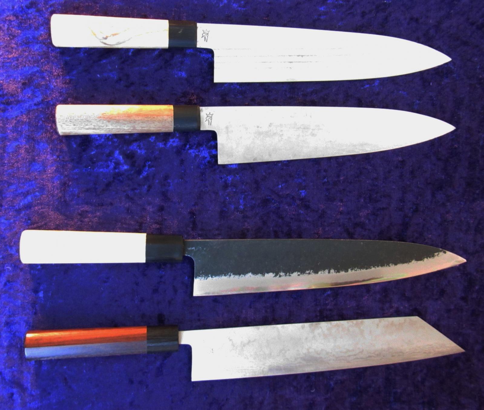

Workhorse
In meiner Lieblingskategorie schlugen sich die Messer von Jannis leider nicht ganz so gut wie den beiden anderen. Was für mich die beiden anderen Testkandidaten auszeichnete, das Toyama und das TF Nashiji, nämlich der sanft gleitende Schnitt, der scheinbar mühelos abläuft (durch ein effektives Auseinanderhalten des Schnittguts bei ansteigender Profildicke und dadurch bewirkter Vorspannung der jeweiligen Schnittoberfäche?), stellte sich bei dem WH und dem WH HK nicht ein. Hier war deutlich zu merken, dass mehr Kraft für den Schnitt benötigt wurde. Wo die beiden anderen Messern im Druckschnitt für einen arbeiten und scheinbar wie von selbst durch das Schnittgut laufen, müssen die beiden WHs deutlich geführt werden, nicht übermäßig energisch, aber spürbar. Im Wiegeschnitt nivellieren sich die Unterschiede etwas, beim Choppen verschwinden sie praktisch. Deutliche Vorteile haben die Xerxes-Messer bei der Standzeit, obwohl die Standzeit des Shirogami von TF für diesen Stahl überdurchschnittlich ist – im Gegensatz zum Aogami des Toyama, der relativ schnell abbaut. Auch in der Belastbarkeit sehe ich die Xerxes WHs vorne. Choppt man viel oder arbeitet oft im Wiegeschnitt, wie es ein Profi-Koch macht, muss man die Xerxes-Messer wohl auch hier auf Platz eins stellen. Für mich als Heimanwender aber ist dieses Gefühl des gleitendenden Schnitts berauschend. Das ist es, was ich bei einem Workhorse primär suche, dann folgt der food relase und danach erst die Belastbarkeit. Deren Grenzen erreiche ich praktisch nie, da ich am liebsten im dynamischen Druckschnitt arbeite. So ist mein Abschlussranking hier:
1. Toyama Gyuto
2. TF Gyuto
3. WH HK
4. WH
Gestest habe ich auch noch kurz gegen ein Shigefusa Santoku, das in Beziehung aggressiver Schnitt die Nase im Testfeld vorn hatte. Aufgrund der unterschiedlichen Klingenarten habe ich das Shig aber nicht mit ins Ranking aufgenommen.
