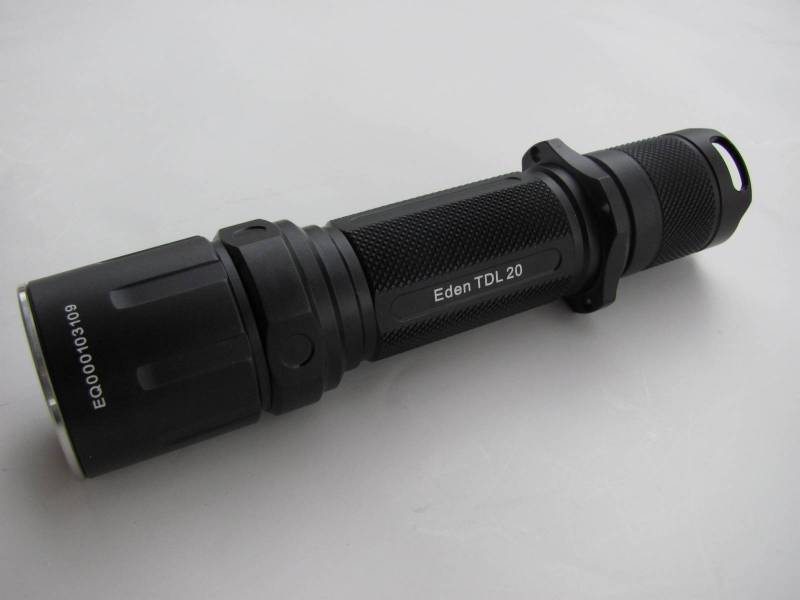

An dieser Stelle wird nun diese Lampe vorgestellt: die Eden TDL20
Die TDL ist eine kompromisslose Lampe, wie sich in Kürze zeigen wird. Vertrieben wird sie vom Edenwebshop in Deutschland, bzw. knivesandtools.de . Aus welchem Werk sie stammt, ist mir nicht bekannt, dem Kenner fallen jedoch parallelen in Design und Bedienkonzept zur Sunwayman T20C auf.
Weitere Bilder und ein paar Beamshots sind im Fotoalbum zu finden.

Größe / Finish / Verarbeitung
Die TDL bietet gewohnte Proportionen und ist vergleichbar mit Sunwayman T20C, Surefire 6P und Klone, Fenix TK11 usw. Das Batterierohr hat einen Durchmesser von einem knappen Zoll, der Lampenkopf ist mit seinen 3,2cm angenehm klein und trägt nicht auf.

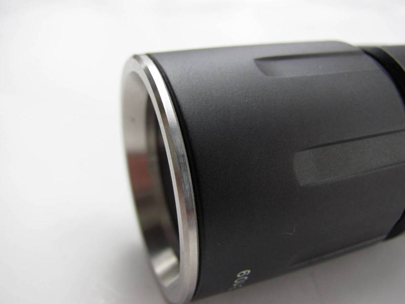

Am Lampenkopf befindet sich ein Bezelring (vermutlich aus Stahl), der die 5mm tiefer liegende Linse schützt. Bei diesem Ring wurde bewusst auf Zacken verzichtet, um rechtliche Schwierigkeiten zu vermeiden.

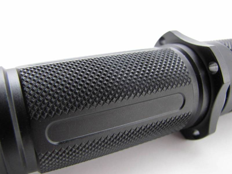

Das Batterierohr und die Endkappe sind geriffelt, wobei diese Riffelung deutlich griffiger ist, als bei vielen anderen Lampen. Auch ohne den abnehmbaren Gripring bietet die TDL viel Halt, auch bei nassen und schmierigen Händen.

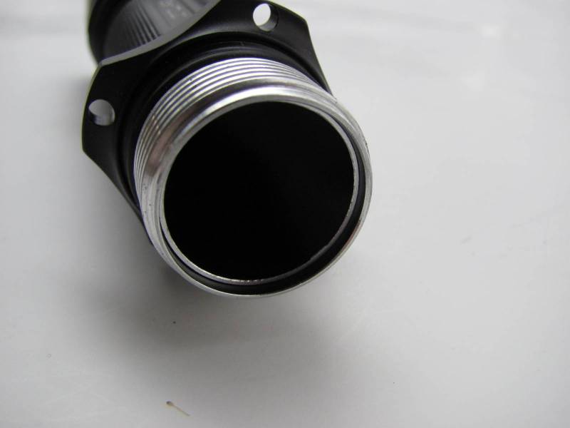

Die Anodisierung weist keine Fehler auf, sie dürfte in der Qualität dem Standard entsprechen. Die Lasergravur ist sauber und gut lesbar.

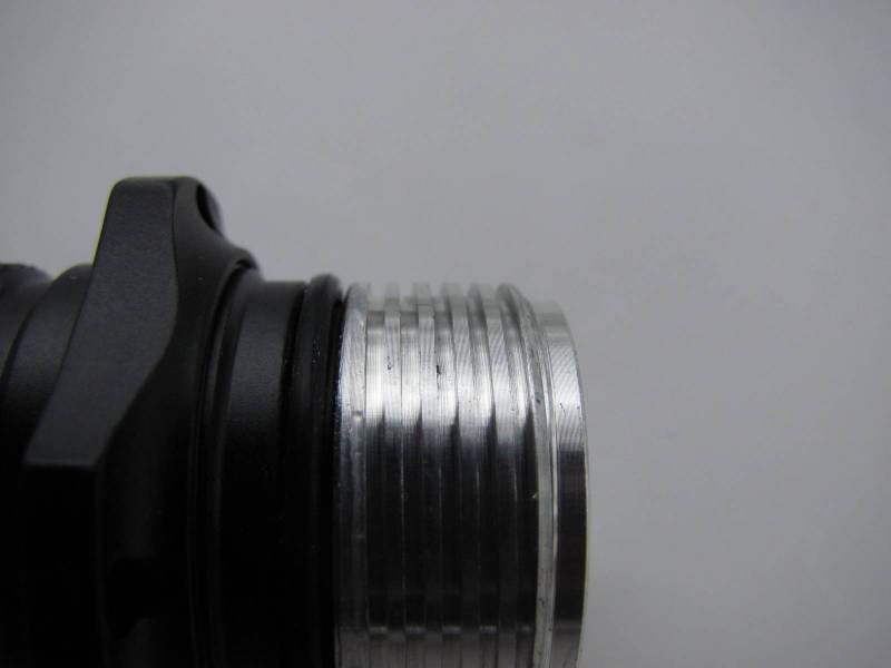

Die Gewinde sind rechteckig geschnitten und laufen sauber und ohne zu kratzen. Bei Auslieferung waren sie nicht gefettet, sondern trocken. Hier sollte der Nutzer etwas Fett auftragen.
Endkappe und Frontscheibe sind durch O-Ringe abgedichtet und geschützt.

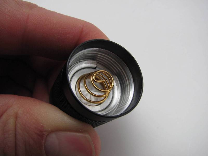

Beide Kontaktstellen zum Akku sind gefedert und schützen so den Akku bei Erschütterungen.

Die TDL20 ist absolut nichts für Jedermann, selbst etliche professionelle Anwender werden mit ihr (noch) nichts anfangen können.
Sie geht einen gnadenlosen Weg, der sich im Ernstfall auszahlen kann.
persönliche Erfahrungen:
Da ich selbst die Lampe erst ganz neu habe, gibt es erst rudimentäre Erfahrungen.
- der schnelle Strobe scheint tatsächlich weniger auf den Anwender zu wirken. Wenn ich bei Dunkelheit mit kurzen Impulsen durch das Haus geistere, wirkt es fast so, als wäre ich mit Dauerlicht-Impulsen unterwegs.
- der Strobe ist ekelhaft. Leuchte ich gegen eine weiße Wand oder bin ich am "receiving end", bekomme also den Strobe ins Gesicht, dann fühle ich mich alles andere als wohl.
- Mit einem Klick-Press&Hold (also drücken bis Druckpunkt, loslassen, erneut drücken bis Druckpunkt und halten) kommt man innerhalb einer Sekunde von AUS ins Dauerlicht.
- ganz subjektiv: ich mag die TDL20!
Ergänzung 06.05..:
- Die Leistung ist noch immer ausreichend. Wenn es innerhalb kurzer Distanzen täuschen könnte, so ist gerade auch im Freien, in Hinterhöfen, Gärten oder dergleichen, die gute Leistung und Auslegung des Lichtkegels deutlich erkennbar. Durch den klar definierten und intensiven Spot schafft die TDL eine ordentliche Reichweite (trotz kleinem Kopf und "nur" 280 Lumen). Gut!
- Im Freien oder auf etwas größere Distanzen (10m oder mehr) nimmt das Auge den Strobe annähernd gar nicht mehr wahr. Leuchtet der Anwender zB in ländlicher Gegend in große Gärten, Feldwegen vor landwirtschaftlichen Anwesen und allen anderen vergleichbaren Örtlichkeiten (also alles ausserhalb enger Räume), so scheint es, als würde die Lampe im Dauerlicht arbeiten. Es ist nur ein leichtes Flackern erkennbar, das mir persönlich aber weniger Kopfschmerzen (in genau diesem Sinn) bereitet, als zu niedriges PWM-Flimmern. Es ist somit absolut problemlos, im Freien nur mit Strobe zu arbeiten - das Schalten auf Dauerlicht ist nicht notwendig, der Unterschied wirklich sehr gering.
Ergänzung 30.07..:
Bisher hat sich noch kein Kandidat gefunden, der sich mir und der Lampe in den Weg stellt ;) Da die TDL aber fast jeden Dienst-Tag am Mann ist, kann ich folgendes ergänzen: Ich hab mich an die Bedienung gewöhnt. Geh ich bei Dämmerung oder Dunkelheit an ein Auto ran, kann ich auf dem Weg vom Dienst-Pkw bis zum Objekt der Begierde auf Dauerlicht schalten, um den Innenraum auszuleuchten. Strobe ist ja nur einen kleinen Fingerdruck entfernt..
Will ich das Auto durchsuchen, hol ich die Lampe aus dem Holster, leuchte mir gegen den Körper oder ins Feld und schalte runter auf med oder low. Während das geschieht, kann man schon das Typenschild ansehen, den Koffer öffnen usw.
Kurz: Alles eine Sache der Gewöhnung, wie bereits im Test geschrieben. Damit lässt sich ein sinnvolles Einsatzmittel sehr wohl praktisch nutzen..... andersrum ist das nicht so oft der Fall!
