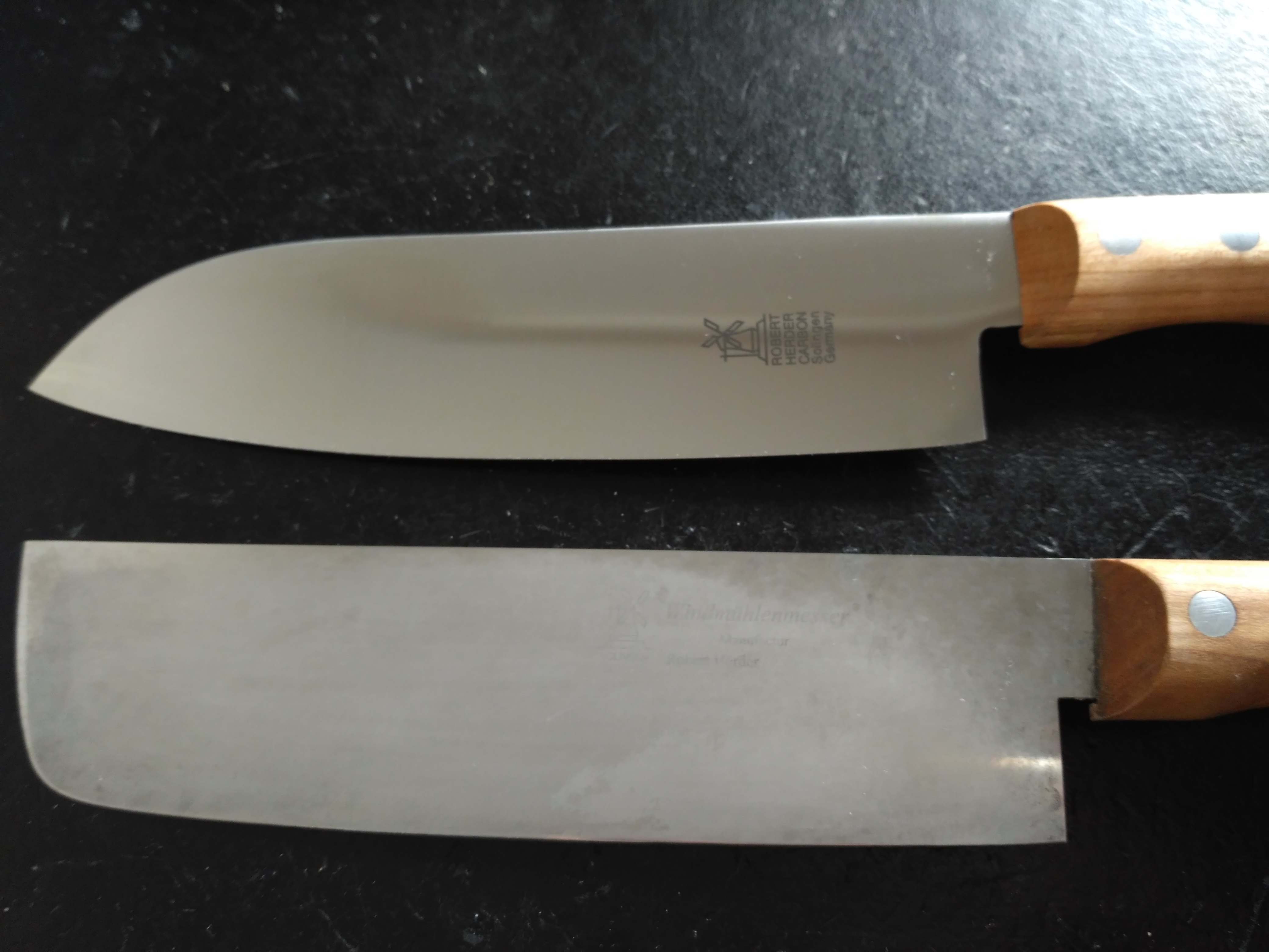

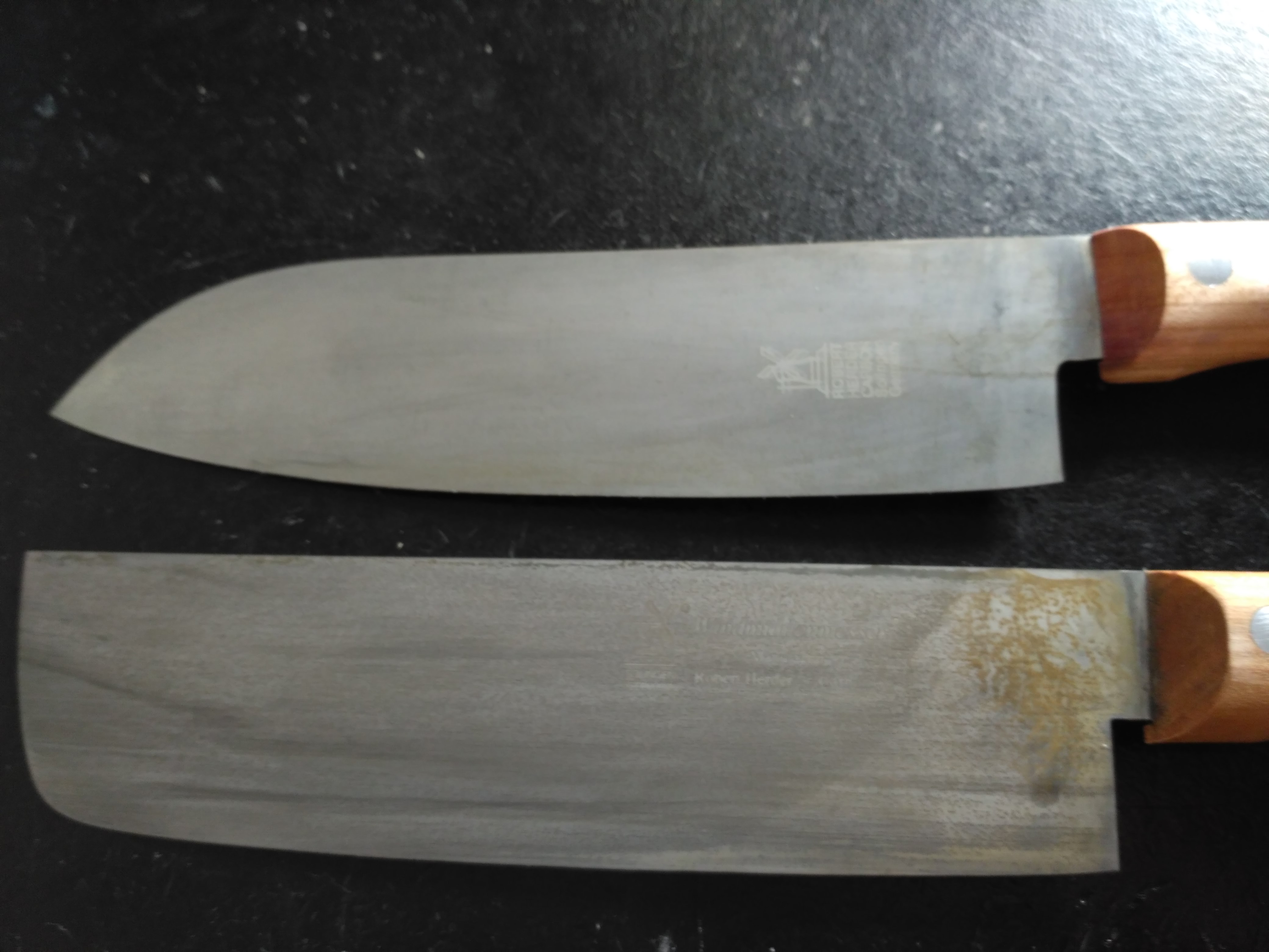

ok,hat etwas länger gedauert als erwartet,weil das santoku nicht vorrätig war und ich beide messer gleichzeitig ätzen wollte.
naja,mit dem ergebnis bin ich nicht wirklich zufrieden.
außerdem hättest du (bodo) erwähnen können dass die säure ziemlich stinkt :lechz: und man einen mundschutz verwenden sollte.
naja,ich habs hinter mir und hier sind die ergebnisse.
hab ich etwas falsch gemacht oder wieso sieht es bei mir so aus?
oder muss ich noch nach polieren?
noch paar infos: hab das nakiri nicht ganz sauber bekommen. hab 15-20 min gescheuert. irgendwann keine lust mehr gehabt.
als die messer aus der säure genommen wurden,sahen sie eigentlich ganz gut aus und relativ gleichmäßig geätzt. danach hab ich die messer mit wasser abgewaschen und mit einem küchentuch abgetrocknet,wo dann die schlieren entstanden sind und beim nakiri noch ziemlich viel "farbe" abgegangen ist,vermutlich weil ich es benutzt hab.
P.S.: Den Griff vom Nakiri bearbeite ich noch und schleifs ab und öle es neu ein
vorher:
nachher :rolleyes:
Ich sagte, dass Salzsäure ein Chemikalienhammer ist und dass man davon lieber die Finger lassen sollte. Hast du denn die Griffe mit Wachs geschützt? Jetzt sehen sie aus wie nach fünf Jahren Gebrauch. Ich vermute auch sehr stark, dass du dir mit der aggressiven Säure die Politur ruiniert hast. Ich würde trotzdem versuchen die Messer wieder mit einem Korken und Stahlfix, Putzstein, Elsterglanz usw. die Patina runterzuholen und das Ganze nochmal mit Kaffee probieren. Wieso machst du auch gleich zwei auf einmal. Man probiert doch zunächst aus und schaut wie es wird.
Hm, naja, ich hatte ja Lößkaffee vorgeschlagen ...
Säure ätzt eben die Politur weg und jede Unregelmäßigkeit in Gefüge und Schliff wird gnadenlos hervorgeholt.
Ich würde es neu aufpolieren (oder satinieren) und in mehrere Gängen mit starkem Lößkaffee nochmal versuchen.
Und wichtig: vorher gründlich entfetten.
Aus Schaden wird man klug ...
Jepe
unwissenheit und bodo hats als relativ unproblemtisch dargestellt.

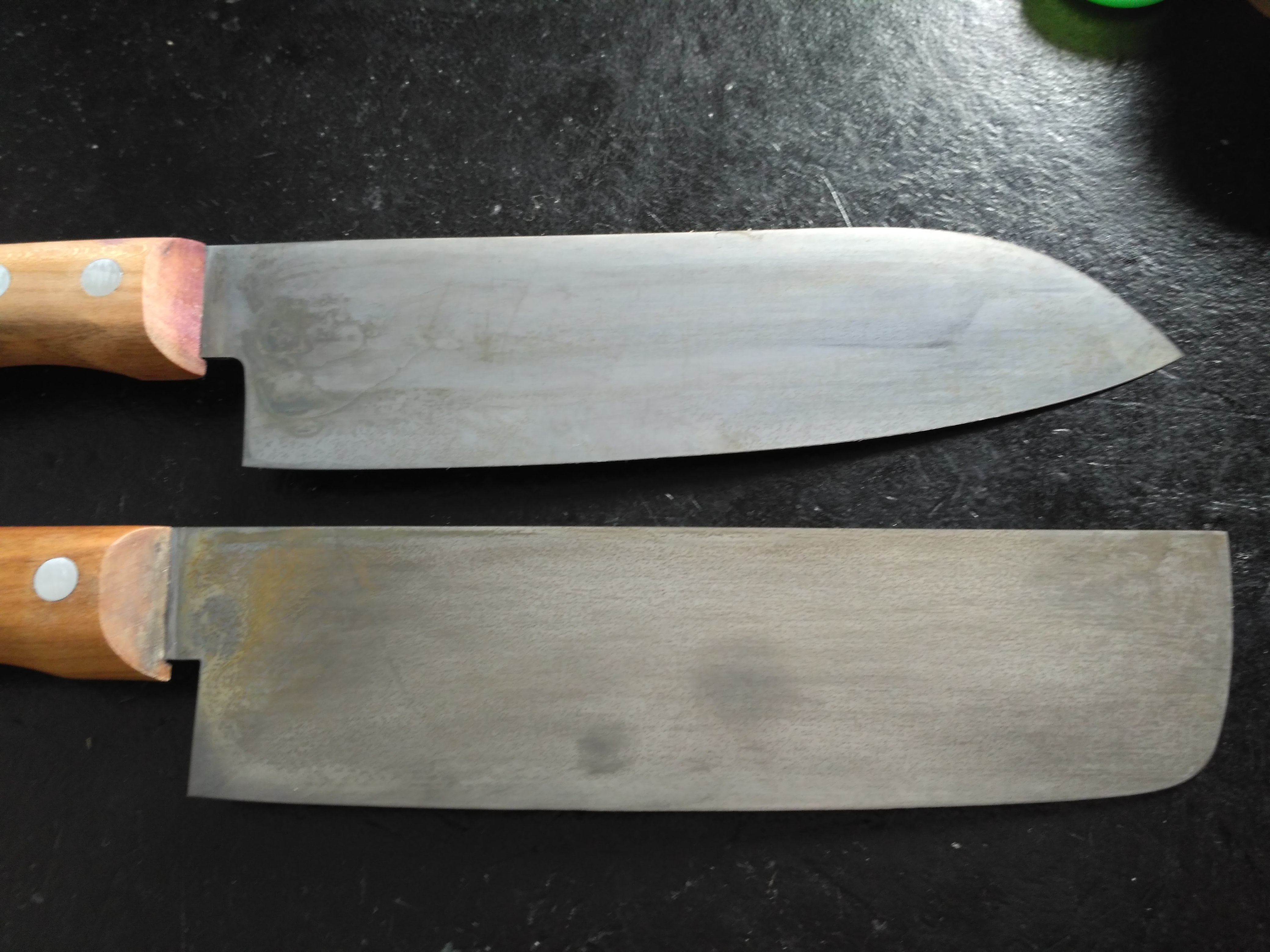

anfangs sah das nakiri gut aus,gleichmäßig und schwarz. habs dann trocknen lassen und das santoku reingetan,weil ich die säure nicht nochmal auspacken wollte (und werds obv nicht mehr).
politur weggeätzt heißt was genau? nur dass es nicht mehr glänzt oder hats irgendwelche anderen nachteile?
Soll heissen, dass die Oberfläche jetzt angeätzt (aufgeraut) ist. Nicht schlimm nur eben unregelmäßig. Die Politur oder Satinierung kaschiert optisch die Unregelmäßigkeiten der Oberfläche. Man kann es so lassen, ist nur optisch, könnte jetzt aber evtl. rostanfälliger sein.
Jepe
vllt wird es auf den bildern nicht richtig ersichtlich,aber es sind nur schlieren. die messer glänzen noch.
hab das nakiri ca. 5-6 minuten dringelassen und das santoku 3-4 min
vllt muss ich einfach nochmal etwas mit scheuermilch drübergehen damit die schlieren verschwinden und die patina gleichmäßiger wird.
so gesehen ist ja nichts passiert und die messer sind ja nicht kaputt und waren so gesehen auch nicht teuer.
ich geh später mit scheurmilch leicht drüber und schau wie es danach aussieht.
morgen mach ich dann die griffe. der griff vom nakiri war eh schon überfällig und musste mal gereinigt werden.

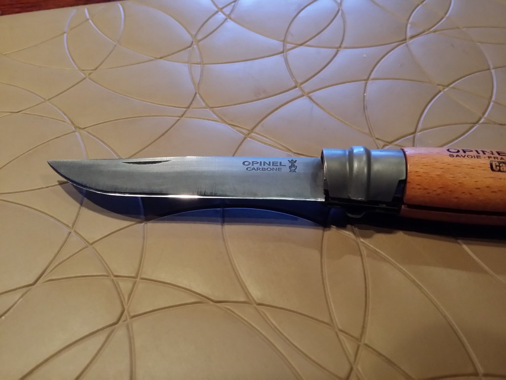

Nach Rücksprache mit einem Freund, der im Max-Plank-Institut arbeitet, habe ich folgend Empfehlung erhalten:
(Er ist übrigens Spezialist für Oberflächenveredelung)
In eine Baumarkt wandern und 30%ige Salzsäure kaufen (wird von Fliesenlegern zum Beseitigen von Zementrückständen benutzt)
Je nach Verdünnung bekommst du eine mehr oder weniger ausgeprägte Patina
An dem unten auf dem Foto abgebildete Opinel wurde
1. Klinge mit 15%iger HCL behandelt
2. Lock mit 30 %iger HCL behandelt
Wie du sehen kannst ist die Intensität der Graufärbung stärker, je konzentrierter die Säure verwendet wird. (oder du musst es länger im Säurebad lassen - gleicher Effekt).
Die Reaktion setzt sofort ein und Du kannst live miterleben wie sich die Farbe verändert.
Anschließend mit Wasser abwaschen ...und fertig ist die Patina.
Das geht nicht so leicht mehr ab.... die gleiche Methode wendet unser alter Dorfschmied schon Jahrzehnte erfolgreich an.
Das man da bei der Verarbeitung etwas aufpassen muss, ist selbstredend(ist halt eine Säure).
Plastikflaschen sind selbstverständlich säurefest.
Falls dir die Optik gefällt... viel Erfolg (ist ne leichte Übung)
Gruß Bodo
