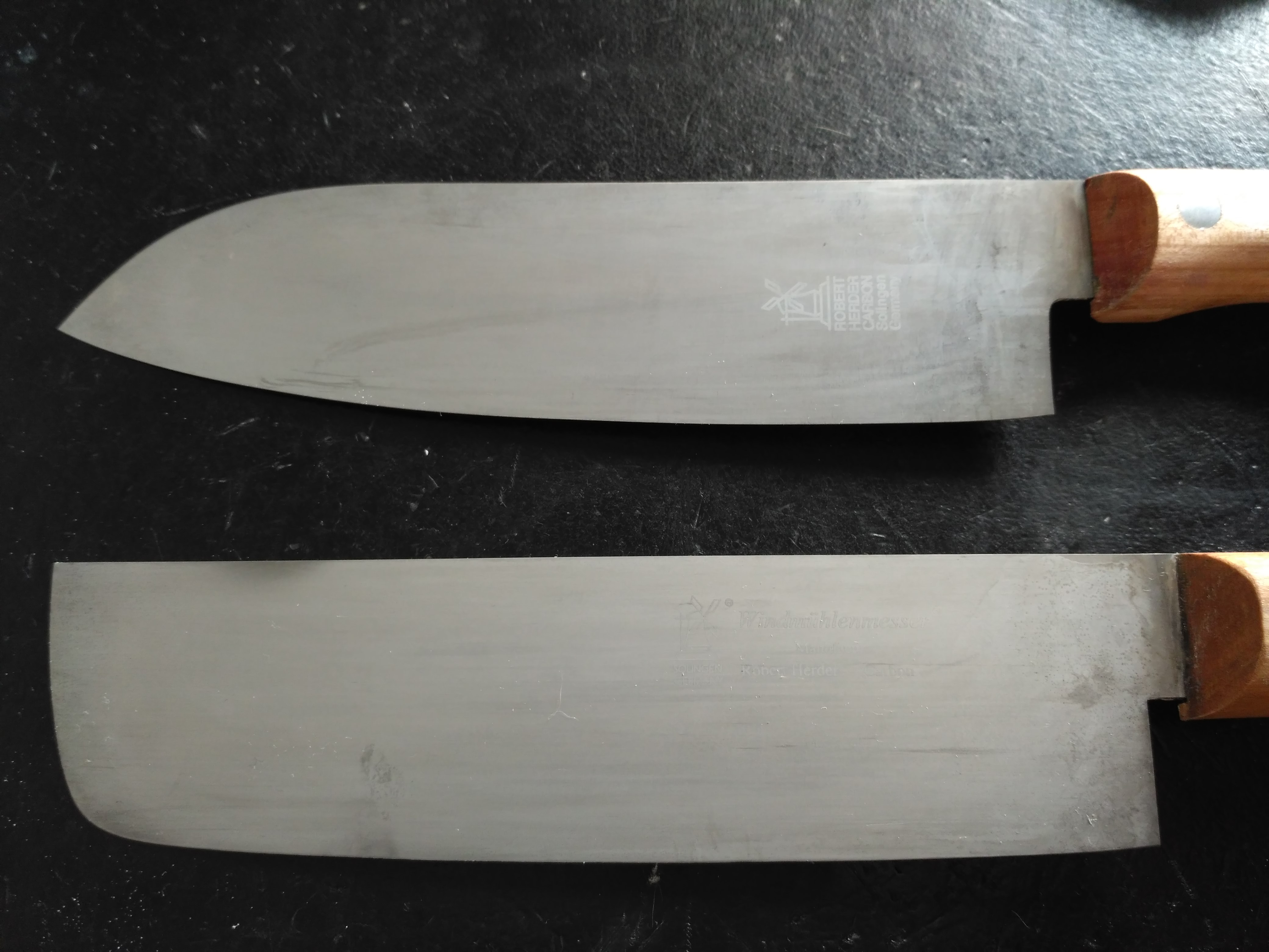

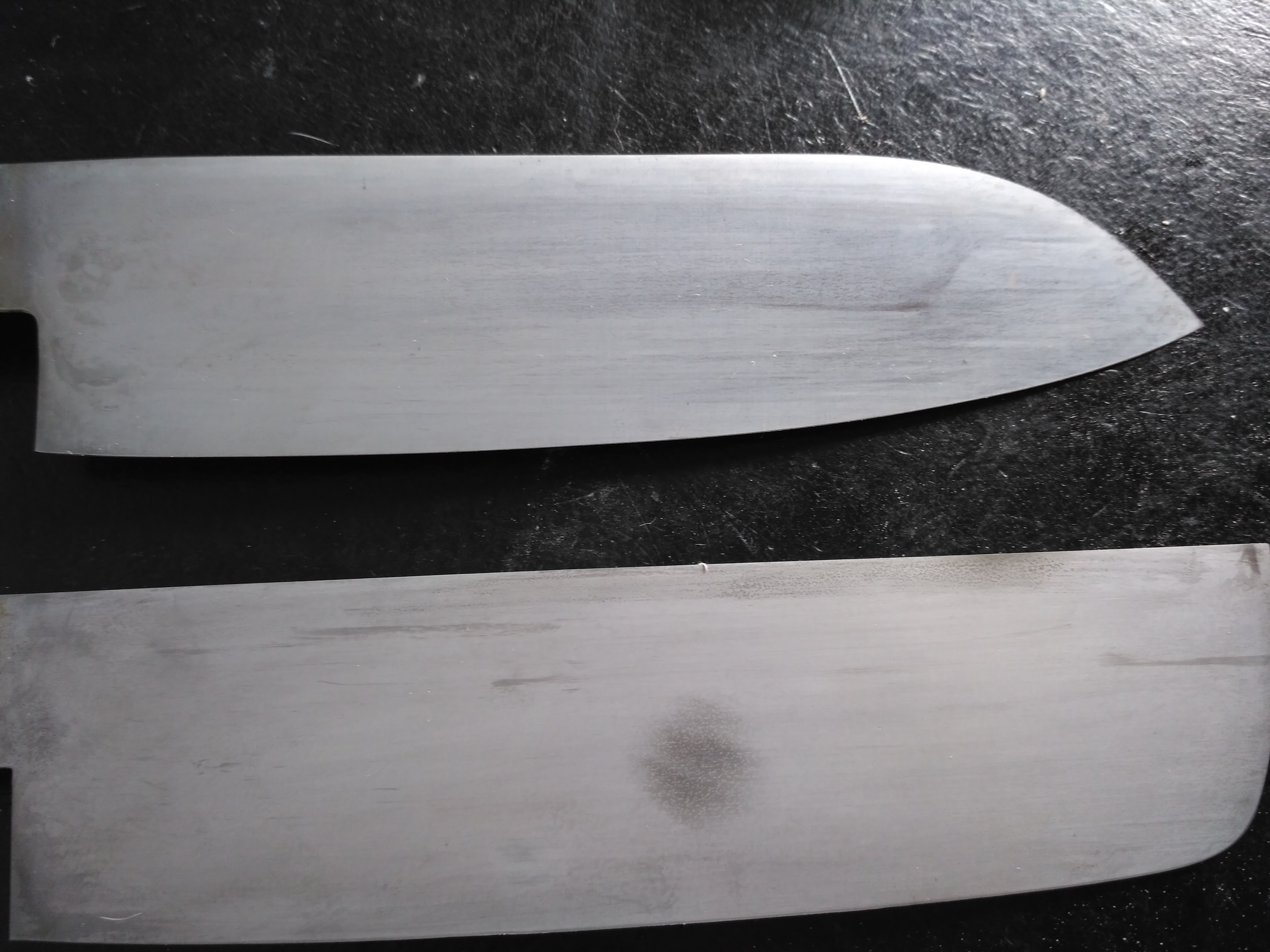

hier übrigens die messer nachdem ich die etwas gereinigt hab.
sind noch paar schlieren zu sehen,aber das mache ich heute nicht mehr.mal schauen ob es so bleibt oder ob es sich wieder verfärbt. falls es sich wieder verfärbt,werde ich kaffee ausprobieren.
das schwarze auf dem zweiten bild ist wohl ein fingerabrdruck der nicht mehr weggeht,zumindest nicht nach anfänglichem putzen.
und ja,die griffe mache ich auch noch sauber
Mich wundert, dass das so gewischt aussieht, als hättest du mit einem Lappen zum Ätzen drübergewischt. Oder du hast vorher drübergewischt zum Entfetten. Sieht jetzt schon besser aus.
also ich beschreib mal wie es abgelaufen ist und wieso ich mich für die salzsäure entschieden hab.
ich hab die messser gerenigt so gut es ging (sieht man auf den allerersten zwei fotos die ich geposted hab). das santoku war natürlich blitz blank (da neu) und das nakiri hab ich trotz korken,scheuermilch etc nicht 100% blank bekommen.
hab dann mit spülmittel und danach mit alkohol entfettet.
danach hab ich die nakiri klinge eingetaucht die auch gut reagiert hat und sich nach 5 min gut schwarz oder sehr dunkel verfärbt hat.alles sah gleichmäßig aus (bis aus wenige unebenheiten). hab die klinge danach mit wasser abgespült und ohne abzuwischen trocknen lassen.
währenddessen hab ich die santokuklinge eingetaucht. die hat zwar auch reagiert,wurde aber vermutlich weil sie neu ist,nicht so dunkel wie die nakiri klinge.
dann auch mit wasser abgespült und kurz trocknen lassen.
dann wollte ich die nakiri klinge mit einem trockenen küchentuch ganz abtrocknen,wo dann der spass anfing und sich alles verwischt hat und die ganzen schlieren und flecken entstanden sind,die auch nicht mehr mit wasser und spülmittel weggingen.
das gleiche spiel beim santoku.
abends hab ich die messer dann mit scheuermilch gereinigt und die zweiten bilder gemacht.
mir war klar,dass HCL potenziell gefährlicher war/ist,aber ich hab mir erhofft,dass das ergebnis dauerhafter werden würde.ich wollte halt einmal ätzen und danach ruhe haben.
ich würde es vermutlich wieder tun,wenn das ergebnis stimmt,allerdings diesmal im garten und direkt mit atemschutz und brille.
ich würde keinem raten im haushalt damit zu hantieren,sondern entweder draußen oder eben im labor o.ä. wo man es leicht reinigen kann,falls die säure mal aus irgendeinem grund umkippen sollte.
