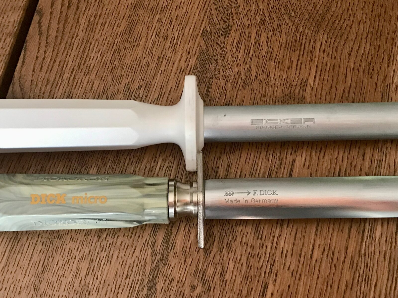

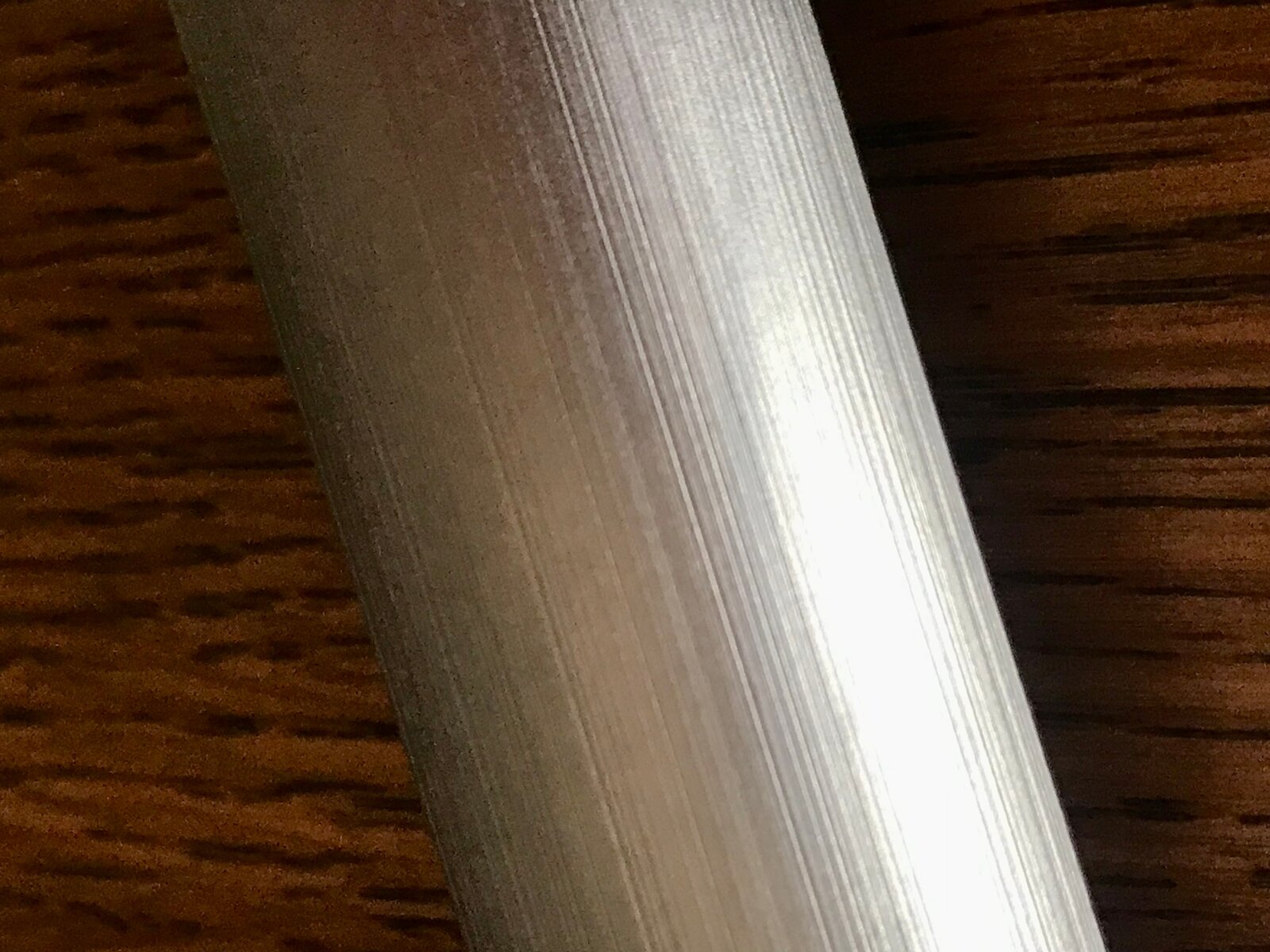

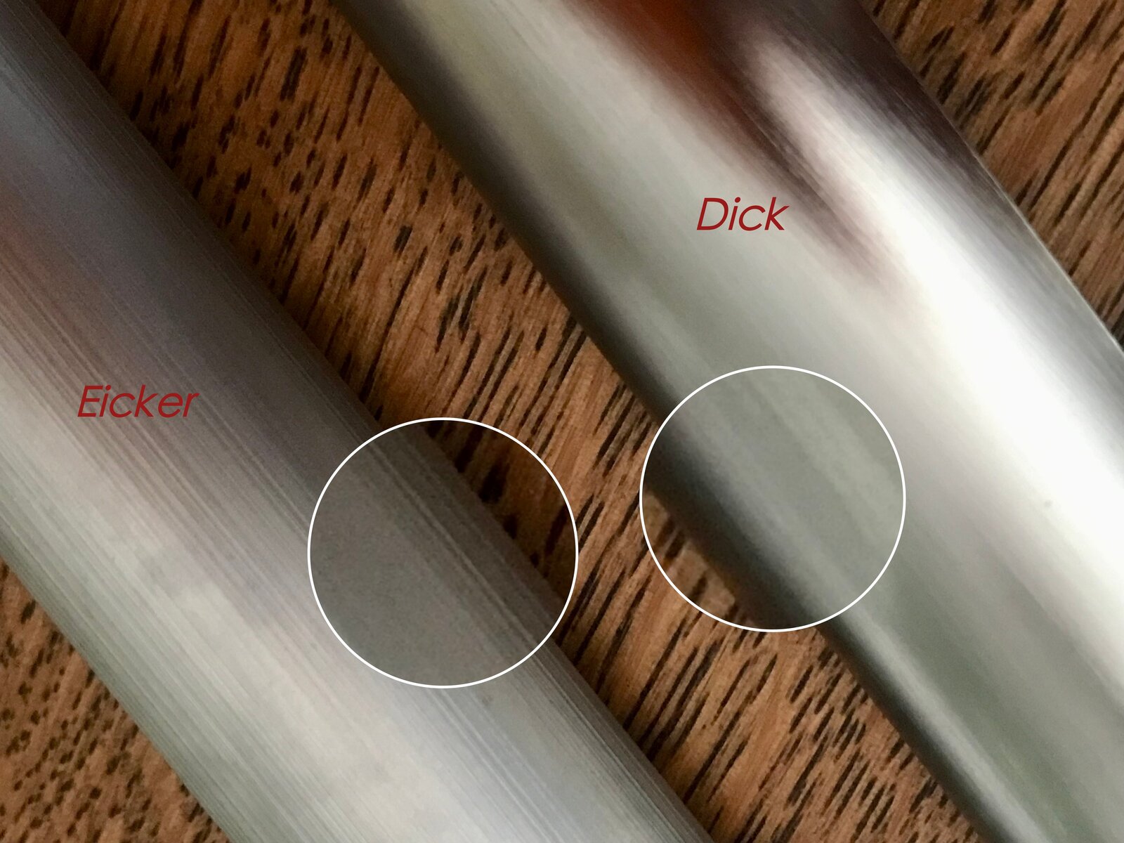

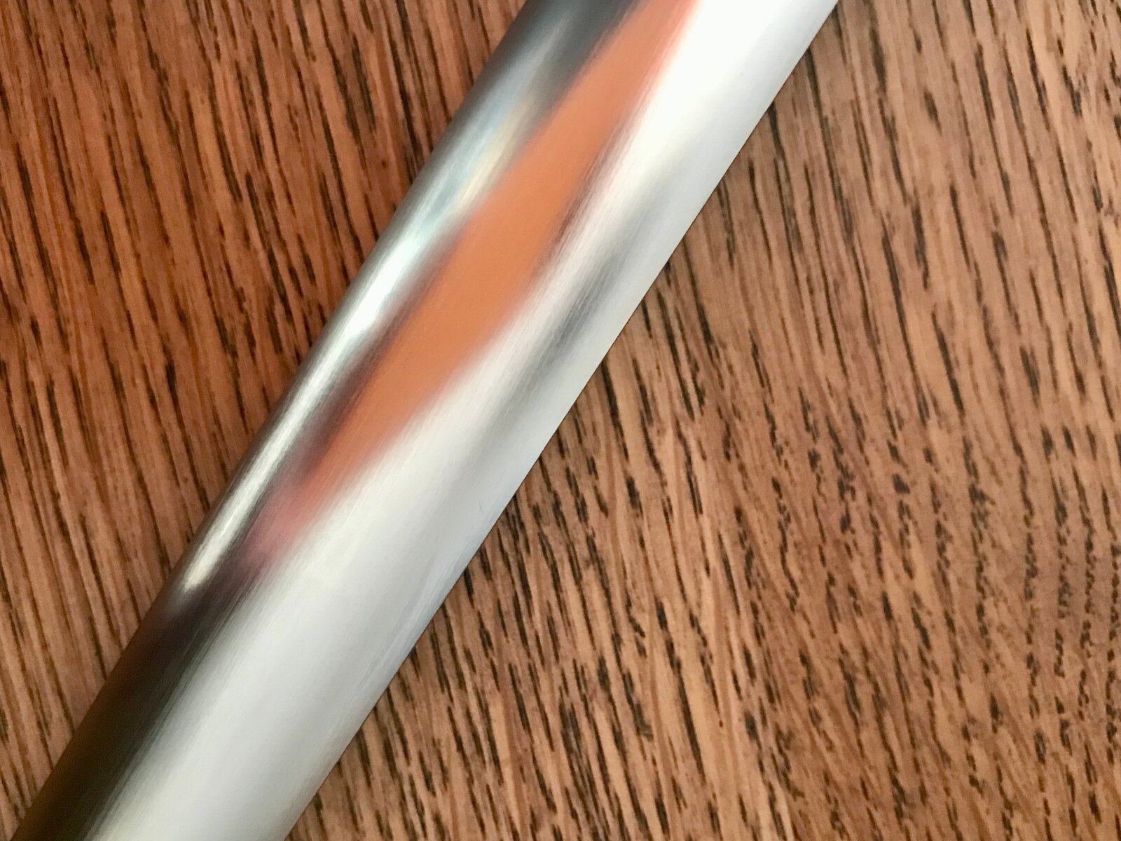

Servus,
Die Züge des Eicker sind optisch ungleichmäßig und wirken deshalb etwas grob. Sicherlich sind sie gröber, als die eines Dick MF.
ich habe jetzt beide fotografiert. Schaut dein Eicker Mikrofeinzug aus so aus wie meiner, dann finde ich ihn für gut präparierte Schneiden die erstmalig gewetzt werden, zu grob. Erst wenn der Dick schon sehr häufig zum Einsatz kommt, kann man mit dem aus meiner Sicht viel gröberen Eicker versuchen die Schärfe noch mal zurückzuholen. Ich denke aber, das man an einer sehr feinen Schneide schon deutlich mehr die Schneidenspitze aufreißt, als nur mit dem Dick. Ist dein Eicker deutlich feiner als meiner, dann gibt es entweder extreme Schwankungen, oder ich habe nur einen Feinzug/Standardzug bekommen. Bilder wären nett, dann kann ich mir das anschauen und vergleichen.
Natürlich kann das jeder so wetzen wie er das für richtig und gut hält. ;)
Gruß, güNef

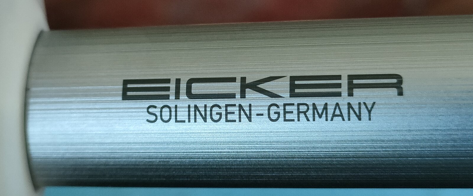

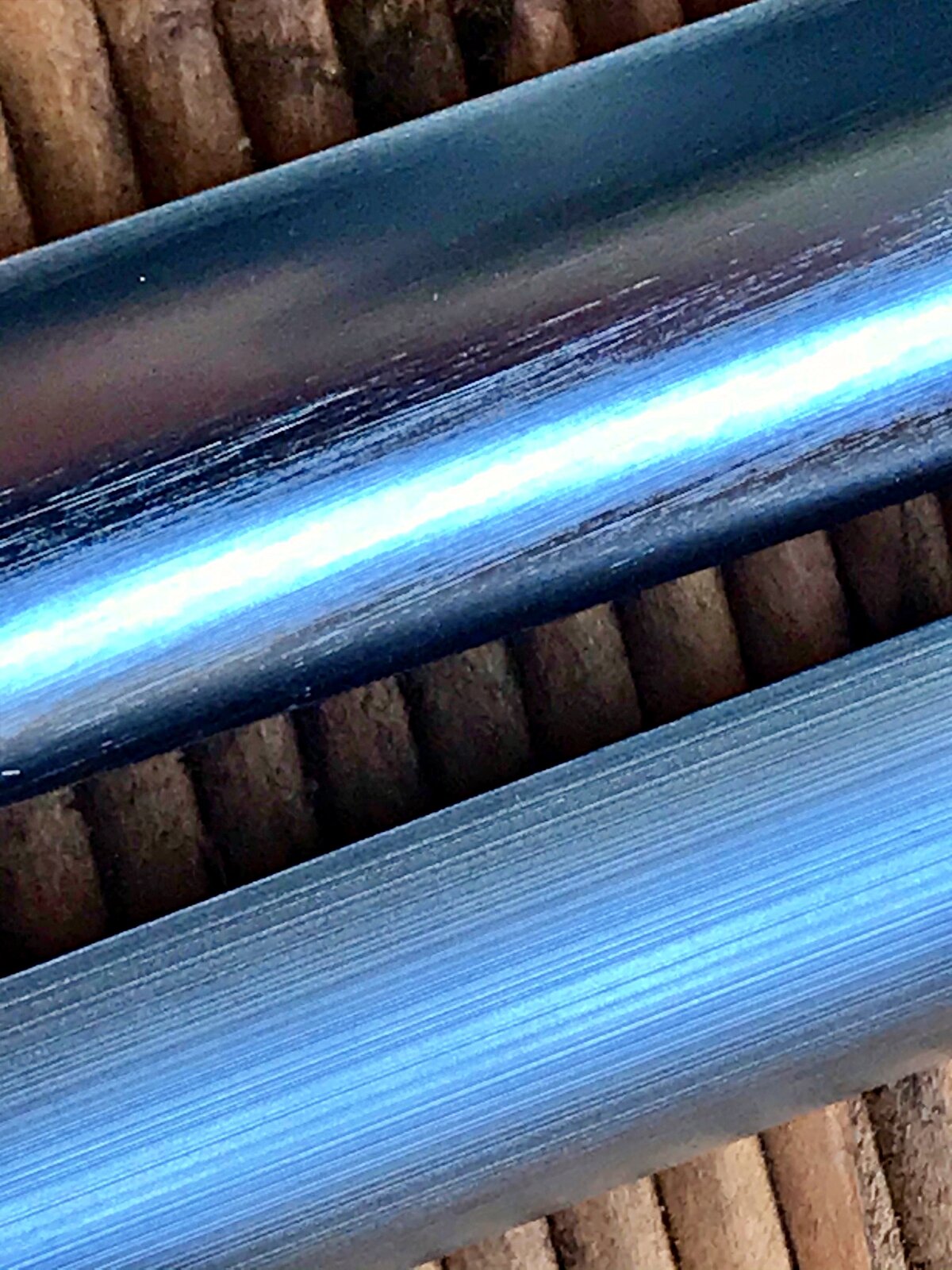

Mein Eicker sieht genauso aus, wie Deiner. Hast Du mal unter dem Mikroskop angesehen, was er macht? Oder ist das eine Vermutung?
Ich habe beim drübergleiten des Fingernagels über die Züge keinerlei abrasives Gefühl.
Vielleicht sollte ich mir doch mal den Dick gönnen.......
Servus,
vielen Dank für das aussagekräftige Bild. Jetzt bin ich sicher und Eicker interpretiert feine Züge wohl etwas anders. ;) Gerade habe ich beide Stähle mit einer dünngeschliffenen Klinge ausprobiert, der Unterschied vom Wetzgefühl wie auch vom Schleifgeräusch ist sehr deutlich. Der Eicker mag zwischen einem Standardzug und einem Mikrofeinzug liegen, aber verglichen mit einem Dick Mikro ist er deutlich gröber von den Zügen, als auch vom Gefühl. Ich bilde mir ein, Besserbissen hat mal irgendwo verschieden gewetzte Schneiden unter dem Mikroskop untersucht, ob hier oder in einem anderen Forum vermag ich nicht mehr zu sagen. Gefühl und Logik sagen mit, das der Eicker härter auf eine Schneidenspitze einwirkt, als ein Dick, Bilder oder Studien habe ich leider nicht zur Hand. Wenn die Zustellpreise in AT nicht schon wieder gestiegen wären, hätte ich dir meinen Dick mal ausgeliehen, aber aktuell nimmt die Post knapp 20,- Euro für ein Paket dieser Größe und Gewicht, das kostet HIn und Her den halben Kaufpreis. :mad::
Vielleicht ist wer in deiner Nähe, der dir einen Dick Mikro zukommen lassen kann? Ich bin überzeugt dein Eicker wird dann öfter in der Lade bleiben. ;)
Gruß, güNef
