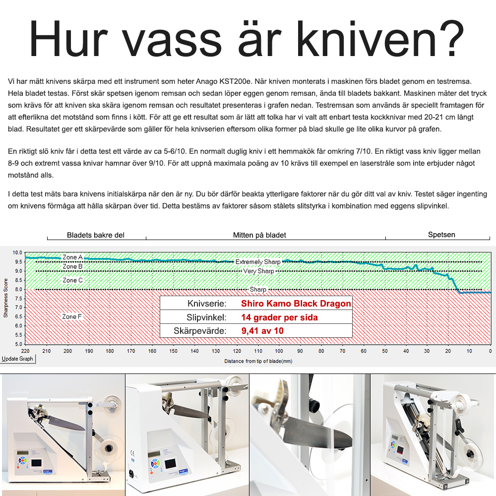

Ein so sehr schneidfähiges Messer wäre das hier von mir qualitativ minderwertig ausgeschliffen. Ungeschärft oder schlecht geschärft schneidet es leichter , denke ich (oder es könnte sein), als alle von Dir getestete jap. und andere Messer. Die Schneide versagt jedoch schnell und ebenso schnell sinkt die Schneidfähigkeit z.B. beim Brot Schneiden.
Die Schneide ist brüchig, was wohl klar ist.
https://www.youtube.com/watch?v=3ZAcMSpqkuM
